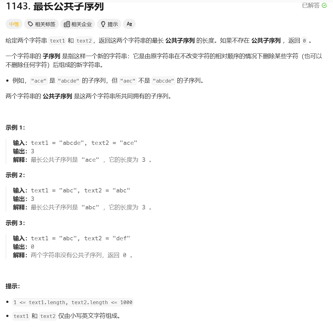

标题描述
这道题和第718题的区别就是,本题求的是最长公共子序列的长度,第718题求的是最长公共子数组的长度。子序列可以不是连续的,子数组则必须是连续的。两道题的分析方法是一样的。
