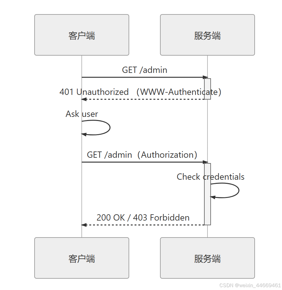

2 . 2 . 2 通信协议的认证
指的是HTTP协议里的标注实现方案。主要流程类似于如图。

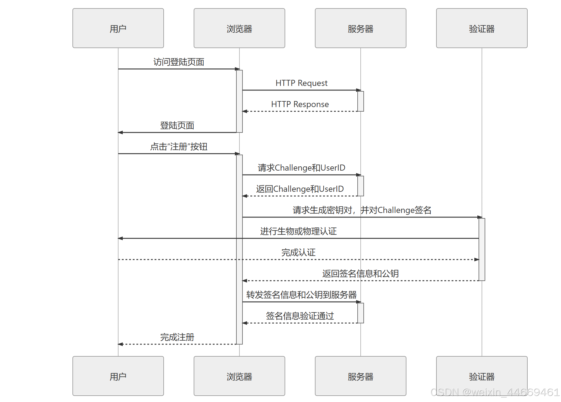

2 . 2 . 3 通信内容的认证
就WebAuthn(类似于虹膜,指纹,人脸等生物信息)认证。流程如下:

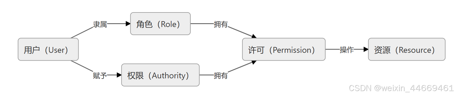

3 . 1 . 1 RBAC
这是最最常见的授权方式,主要在toB场景使用,比如
内网系统的权限设计,SAAS系统
内等场景内应用较多。

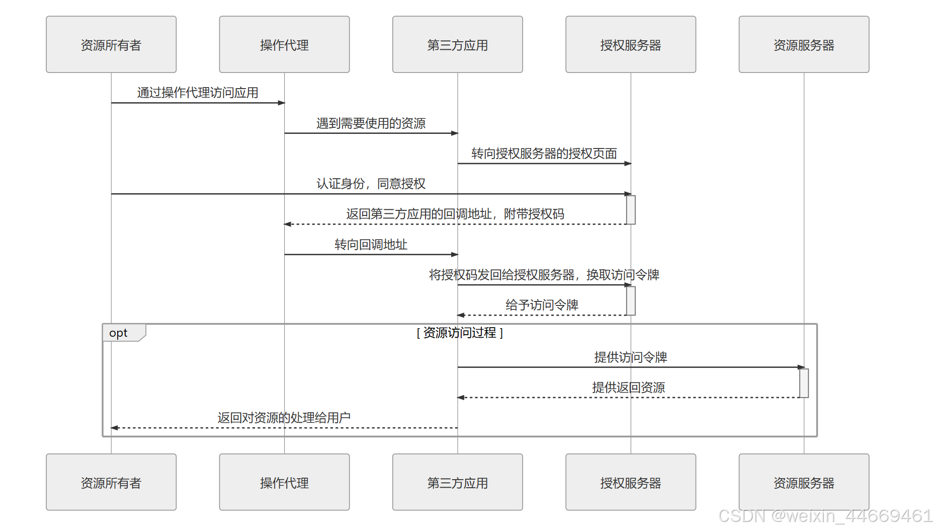

3 . 1 . 2 OAuth2验证
3 . 1 . 2 . 1 OAuth2使用场景
此场景主要是面向
第三方应用
,一般三方业务系统都须要集成QQ,微信等常见登录方式,但微信跟QQ的账密是不可能给到三方系统,那么三方系统是如何验证这个用户就是A呢?就是通过OAuth。
3 . 1 . 2 . 2 OAuth2流程图
这是OAuth标准实现的授权码模式,也是笔者在做Google,Facebook,等众多三方渠道最最常用的模式。
此中请求授权地址也可以通过服务端来做,这样做的好处是可以加风控计谋或者控制,而不是把控制权转移给客户。

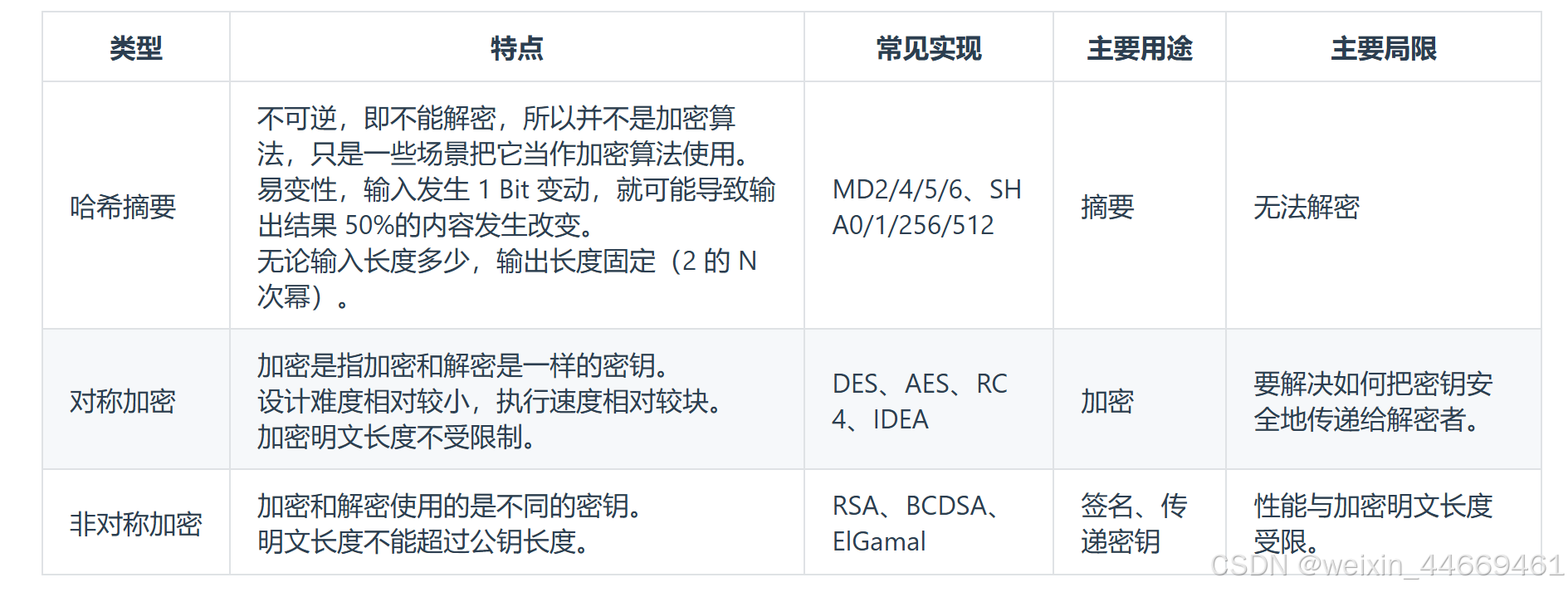

5 . 加密
5 . 1 常见的加密算法
hash摘要:类似于MD5方式的不可逆加密。
对称加密:加密和机密是一样的秘钥。
非对称加密:公钥加密,私钥解密或私钥加密,公钥解密。
