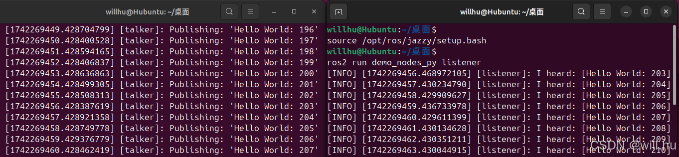

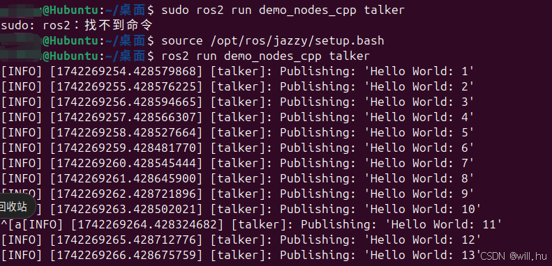

3、测试ROS2
3.1、话题发布与监听
打开一个新的终端,输入命令,开始发布话题:
  1. source /opt/ros/jazzy/setup.bash
  2. ros2 run demo_nodes_cpp talker
 然后打开另一个新的终端,接收话题:
  2. ros2 run demo_nodes_py listener

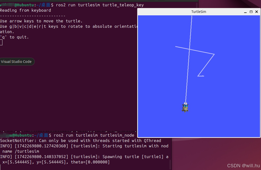

3.2、小海龟测试
启动两个终端,分别运行如下指令:
  1. ros2 run turtlesim turtlesim_node
  2. ros2 run turtlesim turtle_teleop_key
