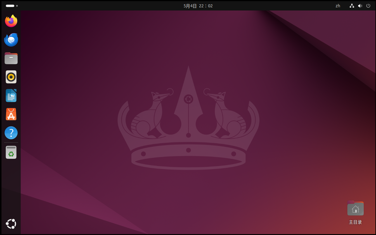

桌面右边的的仪表盘可固定常用软件,按需设置就行
将设置——Ubuntu桌面——Dock——自动隐藏Dock开启可自动隐藏Dock栏
设置主题
点应用中心——设置——表面——按需设置
选暗色——紫色——最后一张背景图片,悦目
