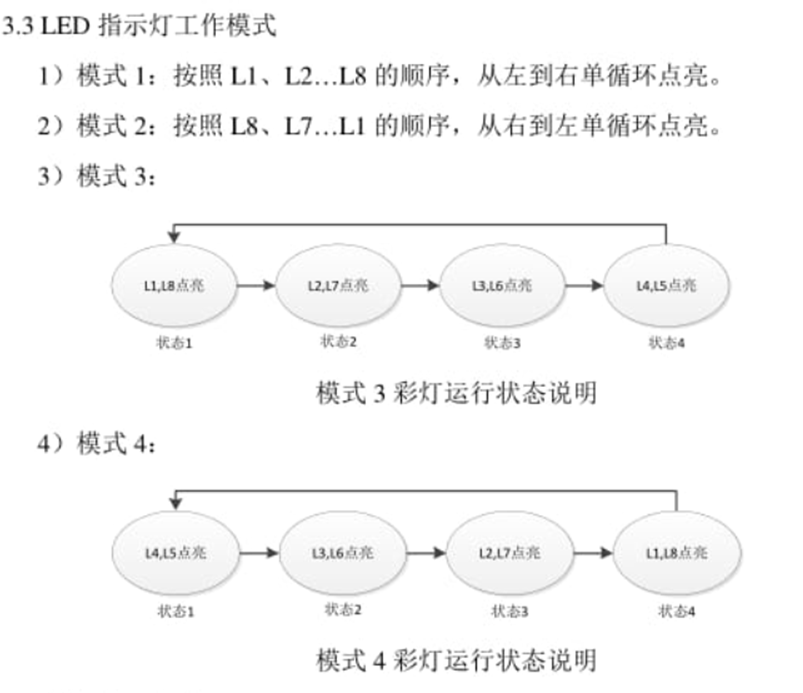

2.第九届省赛:彩灯控制器
(1)LED流水灯模式控制:
(2)PWM流水灯:
  1. //**main.c
  2. void led_pro()
  3. {
  4.                 switch(led_mode)
  5.                 {
  6.                         case 1:
  7.                                 P0=~(0x01<<i);
  8.                         break;
  9.                         case 2:
  10.                                 P0=~(0x80>>i);
  11.                         break;
  12.                         case 3:
  13.                                 P0=~(0x01<<i | 0x80>>i);
  14.                         break;
  15.                         case 4:
  16.                                 P0=~(0x10<<i | 0x08>>i);
  17.                         break;
  18.                 }
  19.                 hc573(4);
  20. }
  21. //**timer.c
  22.     if(++count1==12)                        //调节亮度
  23.                 count1=0;
  24.         if(level*3>count1)
  25.                 led_pro();
  26.         else
  27.         {
  28.                 P0=0xff;
  29.                 hc573(4);
  30.         }
  31.         if(systick_ms>=time_set[led_mode-1])                //调节流转间隔
  32.         {
  33.                 if((led_mode==1||led_mode==2)&&on_off==1)
  34.                 i=(++i)%8;
  35.                 else if((led_mode==3||led_mode==4)&&on_off==1)
  36.                 i=(++i)%4;
  37.                 systick_ms=0;
  38.         }

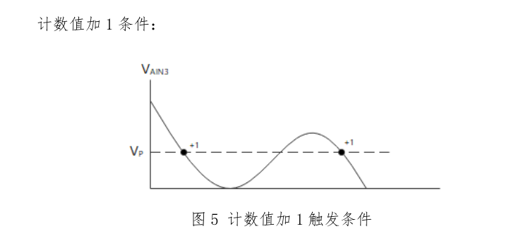

4.第十一届省赛2
(1)
  1. 写法一:
  2.     if(ADC>ADC_set || flag1==1)//下降穿过Vp计数
  3.         {
  4.                 flag1=1;
  5.                 if(ADC<ADC_set)
  6.                 {
  7.                         flag2=1;
  8.                         if(flag1==1 && flag2==1)
  9.                         {
  10.                                 flag1=flag2=0;
  11.                                 count1++;
  12.                         }
  13.                 }
  14.         }
  15. 写法二:
  16.         if(ADC>ADC_set)
  17.         {
  18.                 flag1=1;
  19.                 flag2=1;
  20.         }
  21.         else
  22.                 flag1=0;
  23.         if(flag2==1&&flag1==0)  //前一个状态大于,现在状态小于
  24.         {
  25.                 flag1=flag2=0;
  26.                 count1++;
  27.         }

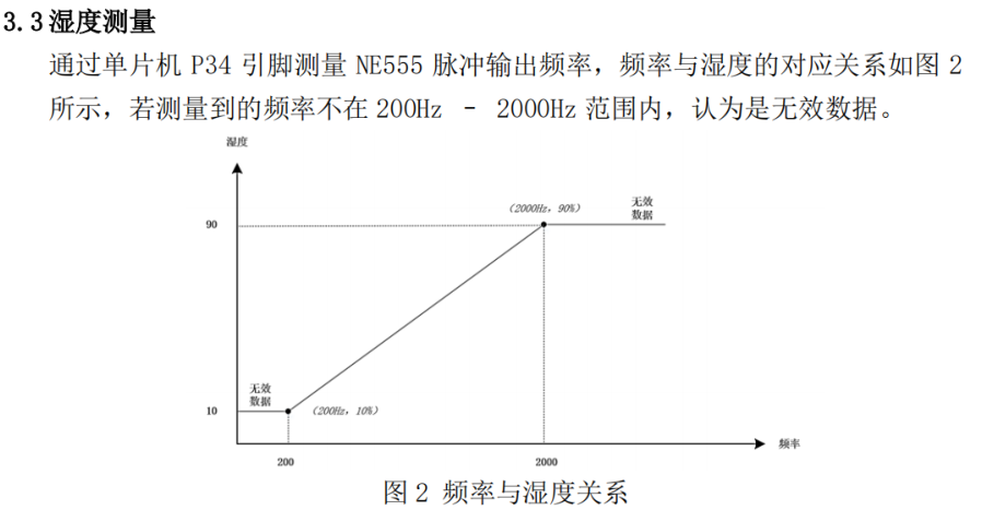

7.第十四届省赛:
(1)频率映射:
最好使用化简后的表达式:
  1. //                        shidu=(fre-200)*80/1800.0+10;
  2.                         shidu=fre*0.044+1.11;
(2)最大值(最小值)、均匀值:
  1.     //count0是数据个数
  2.     temp_max=(temp>temp_max) ? temp : temp_max;
  3.         shidu_max=(shidu>shidu_max) ? shidu : shidu_max;
  4.         temp_aver=(temp_aver*(count0-1)+temp*10)/count0;
  5.         shidu_aver=(shidu_aver*(count0-1)+shidu*10)/count0;

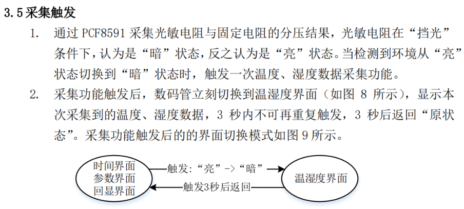

(3)由亮变暗触发收罗
  1. void display_pro(){        if(display_dly<50) return;        display_dly=0;        //LED功能区......                if(flag_wsd==1)  //温湿度界面        {                SMG[0]=16;                SMG[1]=10;                SMG[2]=10;                SMG[3]=temp/10;                SMG[4]=temp%10;                SMG[5]=11;                SMG[6]=(flag_right==0) ? 17 : shidu/10;    //17表示A                SMG[7]=(flag_right==0) ? 17 : shidu%10;                dot[6]=0;                return;        }    //数码管功能区......void collect_pro(){        if(collect_dly<200) return;        collect_dly=0;        ds1302_read();        //**收罗触发        ADC=PCF8591_Read(0x01);        if(ADC>51)        {                light=1;                flag=1;        }        else                light=0;        if(light==0 && flag==1)        {                flag=0;          //确保只触发一次收罗                flag_wsd=1;                //切换温湿度界面                temp_old=temp;                temp=read_temperature();                //**湿度丈量                if(fre>=200&&fre<=2000)                {                        flag_right=1;    //湿度有效标志位                        shidu_old=shidu;//                        shidu=(fre-200)*80/1800.0+10;
  2.                         shidu=fre*0.044+1.11;                }                else                        flag_right=0;                if(flag_right==1)        //湿度有效                {                        count0++;                        temp_max=(temp>temp_max) ? temp : temp_max;                        shidu_max=(shidu>shidu_max) ? shidu : shidu_max;                        temp_aver=(temp_aver*(count0-1)+temp*10)/count0;                        shidu_aver=(shidu_aver*(count0-1)+shidu*10)/count0;                        Time_hour=Time[2];    //记载近来一次触发时间                        Time_second=Time[1];                }        }}
