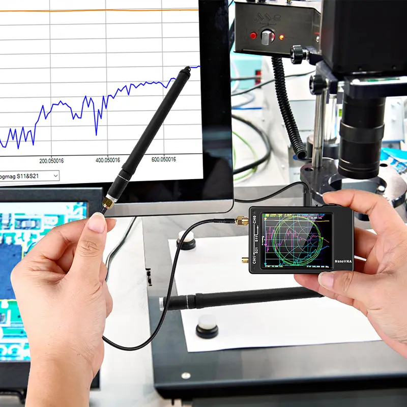

5. 示例:测量天线的VSWR
将天线连接至VNA的Port 1,进行单端口校准。
设置频率范围为天线工作频段(如5G 3.5GHz频段:3.4-3.6GHz)。
直接读取VSWR曲线,若在3.5GHz处VSWR=1.5,表示该频点匹配良好。
