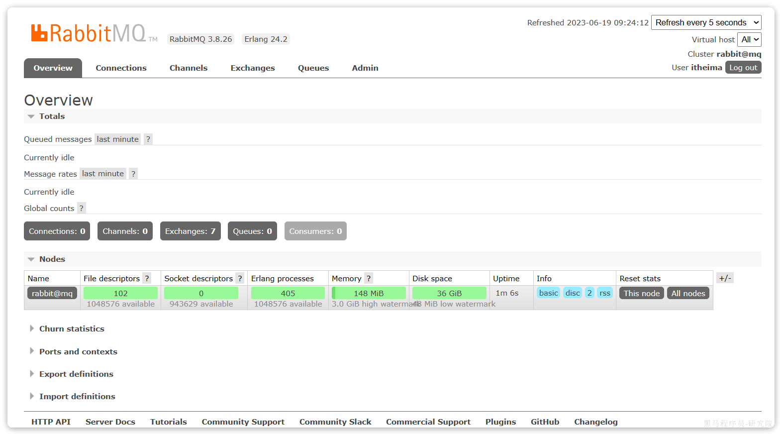

安装完成后,访问 http://127.0.0.1:15672即可看到管理控制台。首次访问必要登录,默认的用户名和密码在设置文件中已经指定了。
登录后即可看到管理控制台总览页面:

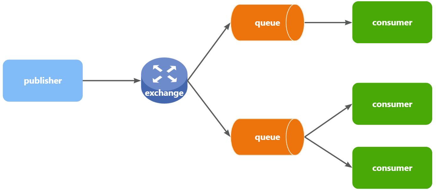

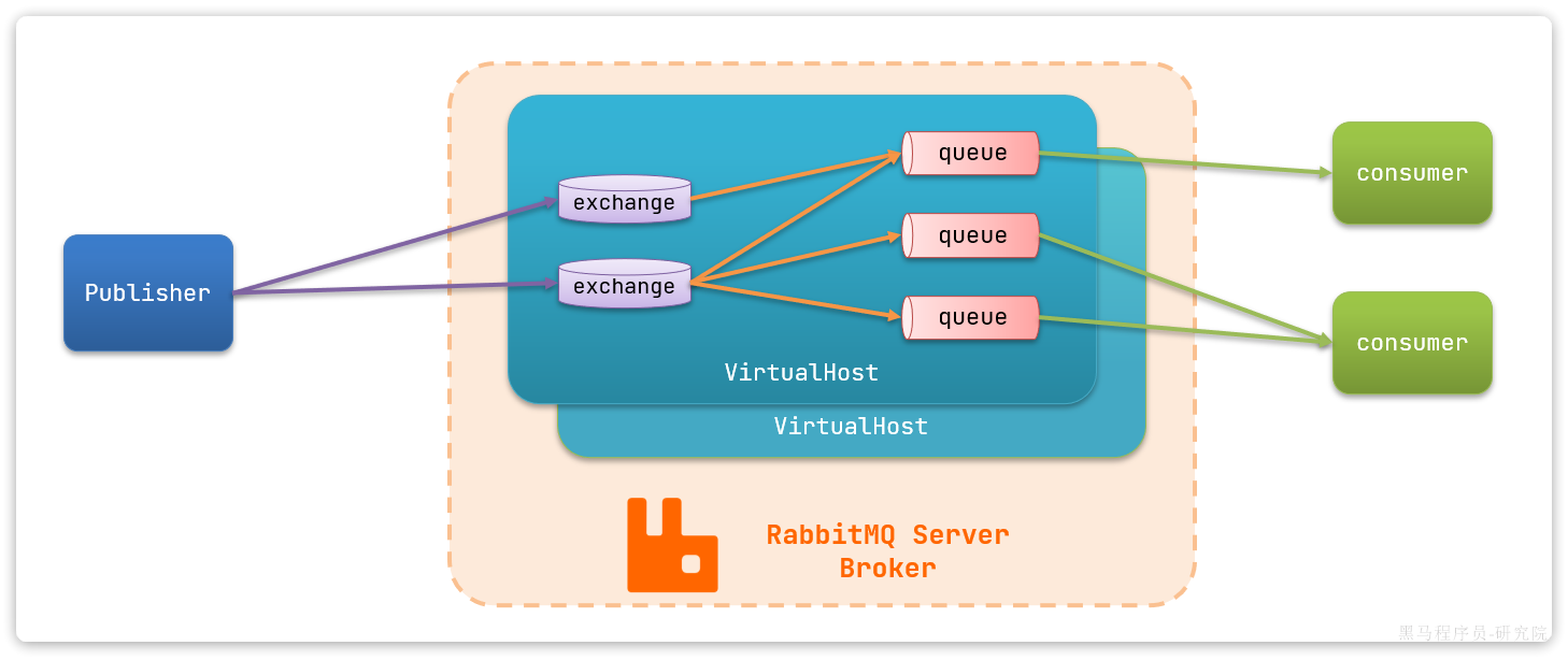

RabbitMQ对应的架构如图:
此中包罗几个概念:
  • publisher:生产者,也就是发送消息的一方
  • consumer:消耗者,也就是消耗消息的一方
  • queue:队列,存储消息。生产者投递的消息会暂存在消息队列中,等候消耗者处理
  • exchange:交换机,负责消息路由。生产者发送的消息由交换机决定投递到哪个队列。
  • virtual host:虚拟主机,起到数据隔离的作用。每个虚拟主机相互独立,有各自的exchange、queue

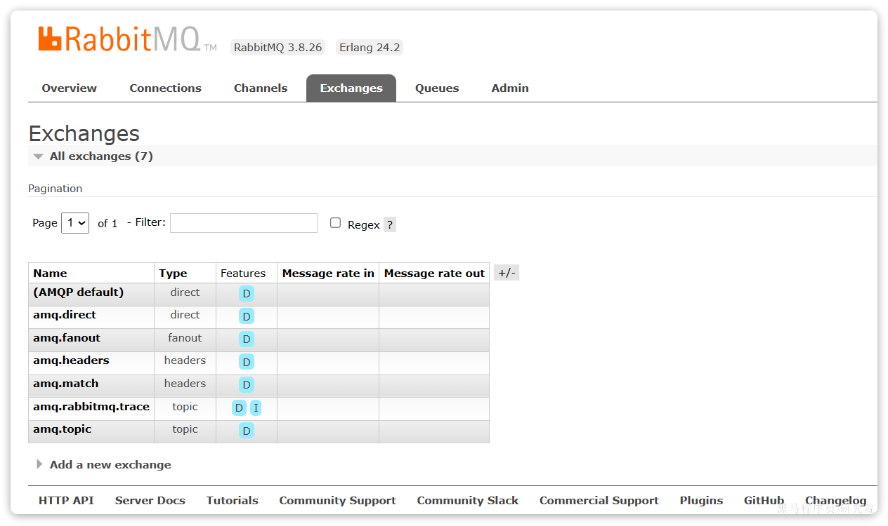

打开Exchanges选项卡,可以看到已经存在很多交换机:

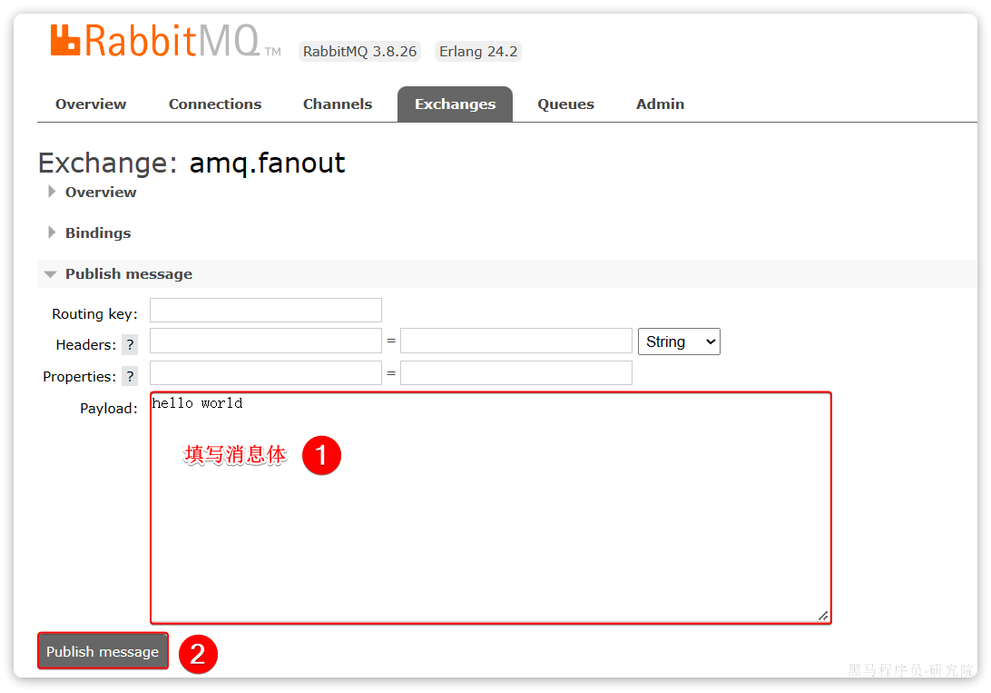

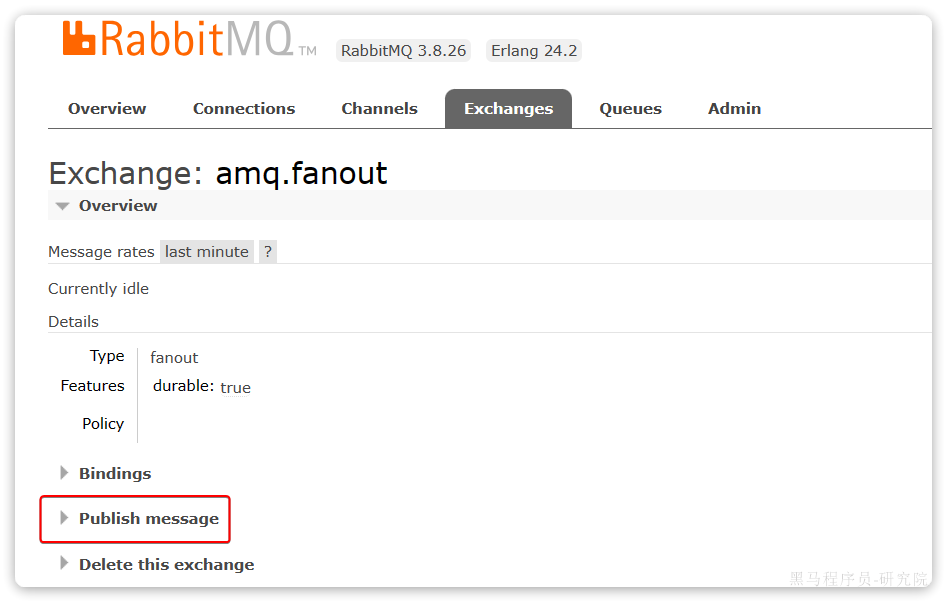

点击任意交换机,即可进入交换机详情页面。仍然会利用控制台中的publish message 发送一条消息:
这里是由控制台模拟了生产者发送的消息。由于没有消耗者存在,终极消息丢失了,如许说明交换机没有存储消息的能力。

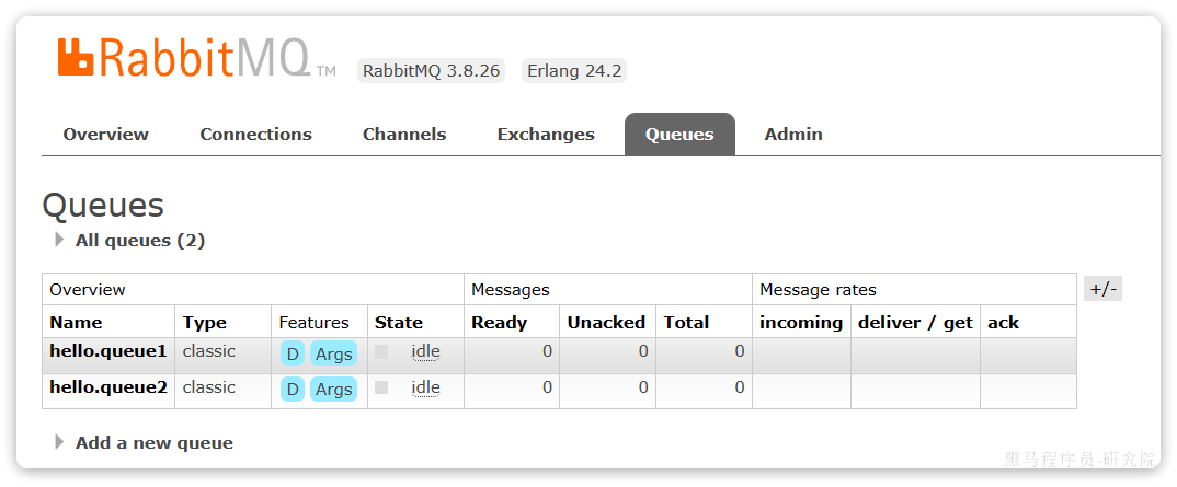

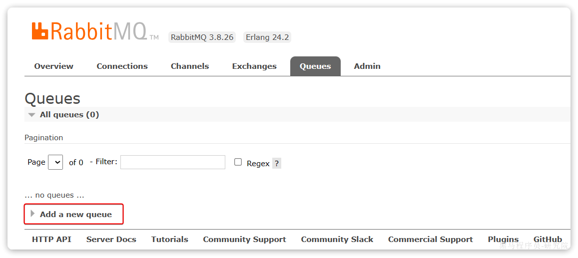

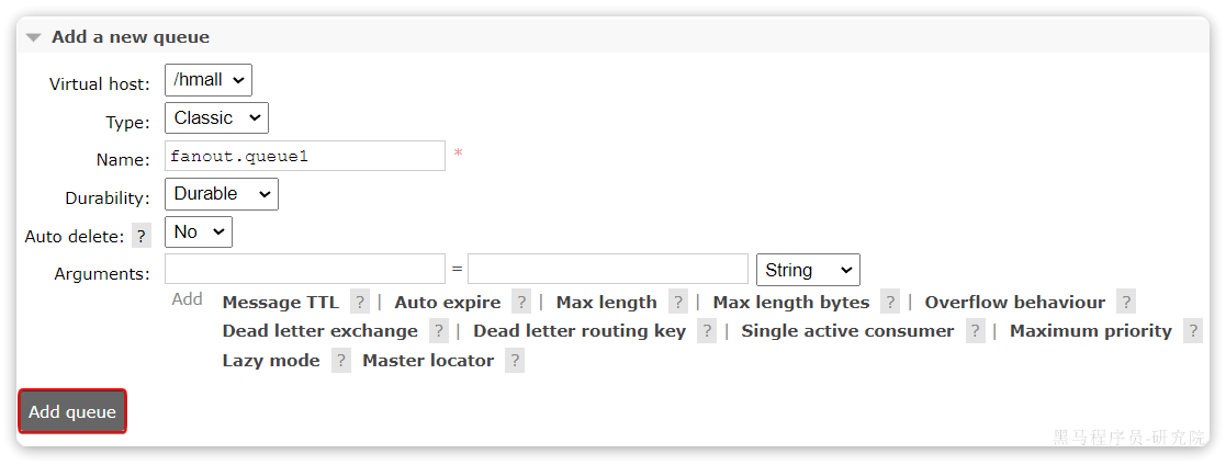

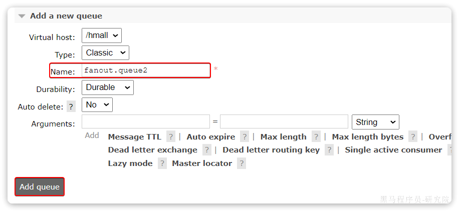

打开Queues选项卡,新建一个队列:
命名为hello.queue1:
再以相同的方式,创建一个队列,密码为hello.queue2,终极队列列表如下:
此时,再次向amq.fanout交换机发送一条消息。会发现消息依然没有到达队列!!

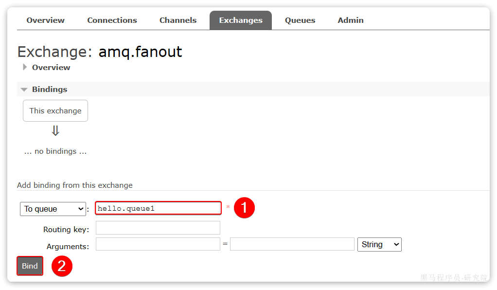

发送到交换机的消息,只会路由到与其绑定的队列,因此仅仅创建队列是不够的,还必要将其与交换机绑定。
绑定关系
点击Exchanges选项卡,点击amq.fanout交换机,进入交换机详情页,然后点击Bindings菜单,在表单中填写要绑定的队列名称:
相同的方式,将hello.queue2也绑定到改交换机。
终极,绑定结果如下:

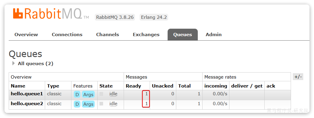

再次回到exchange页面,找到刚刚绑定的amq.fanout,点击进入详情页,再次发送一条消息:
回到Queues页面,可以发现hello.queue中已经有一条消息了:

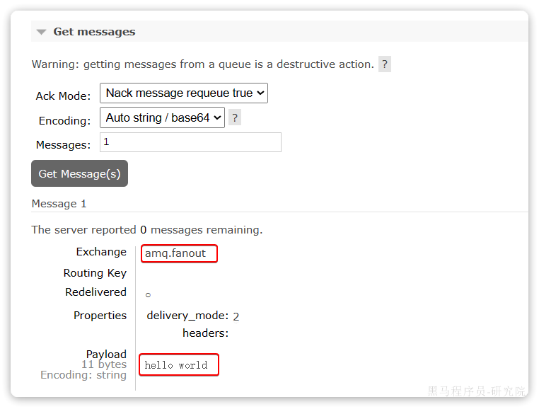

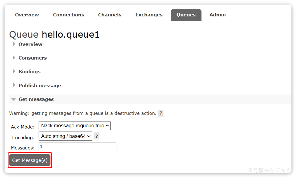

点击队列名称,进入详情页,查看队列详情,这次我们点击get message:
可以看到消息到达队列了:
这个时候如果有消耗者监听了MQ的hello.queue1或hello.queue2队列,天然就能接收到消息了。

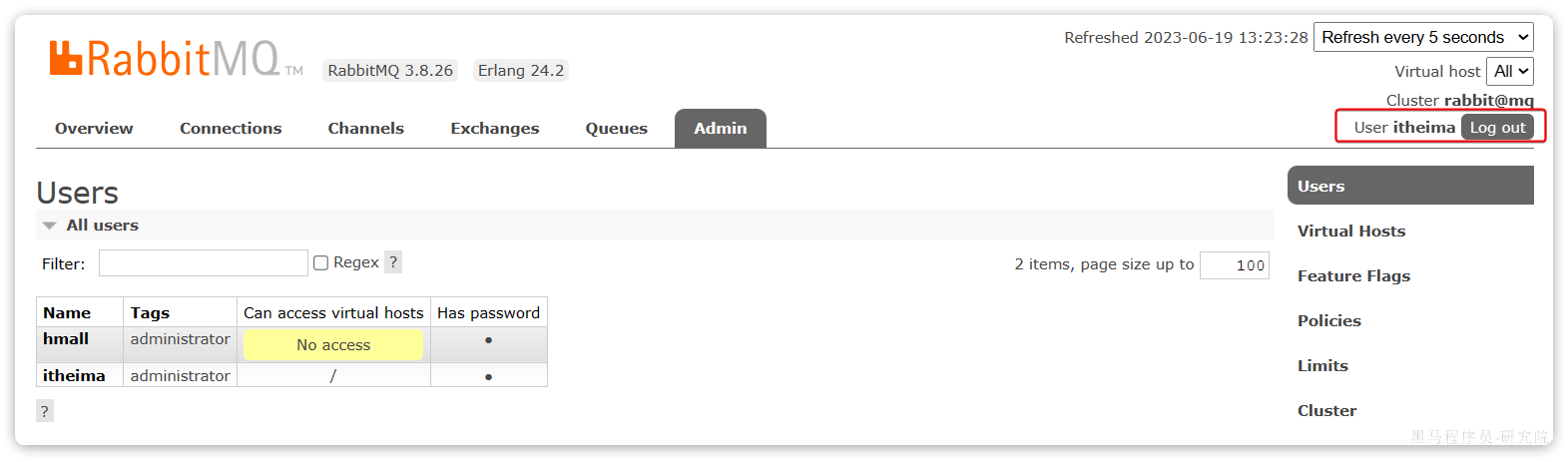

用户管理

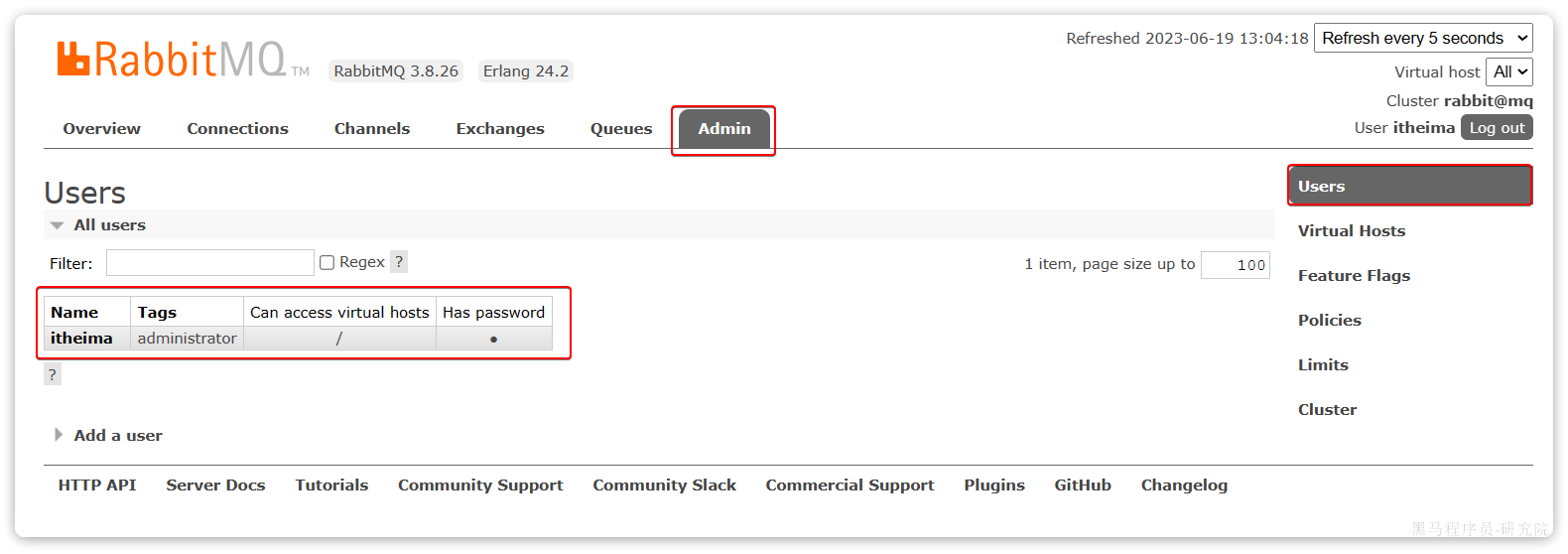

点击Admin选项卡,首先会看到RabbitMQ控制台的用户管理界面:
这里的用户都是RabbitMQ的管理或运维职员。目前只有安装RabbitMQ时添加的itheima这个用户。过细观察用户表格中的字段,如下:
  • Name:itheima,也就是用户名
  • Tags:administrator,说明itheima用户是超级管理员,拥有全部权限
  • Can access virtual host: /,可以访问的virtual host,这里的/是默认的virtual host

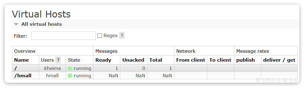

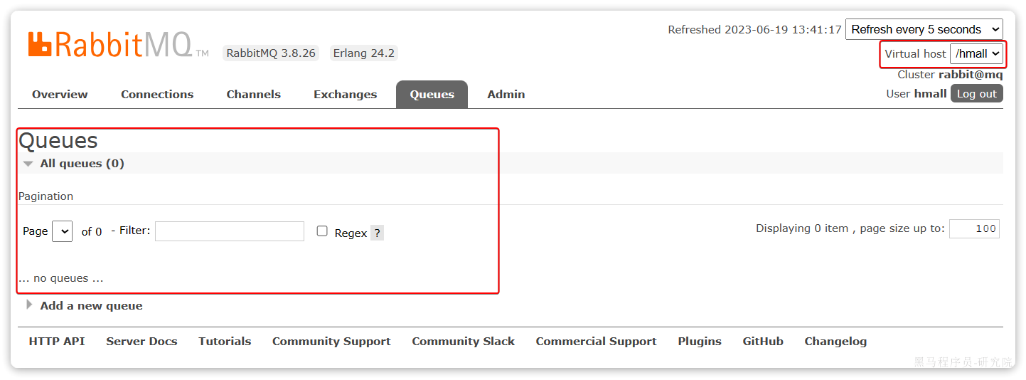

virtual host
先退出登录:

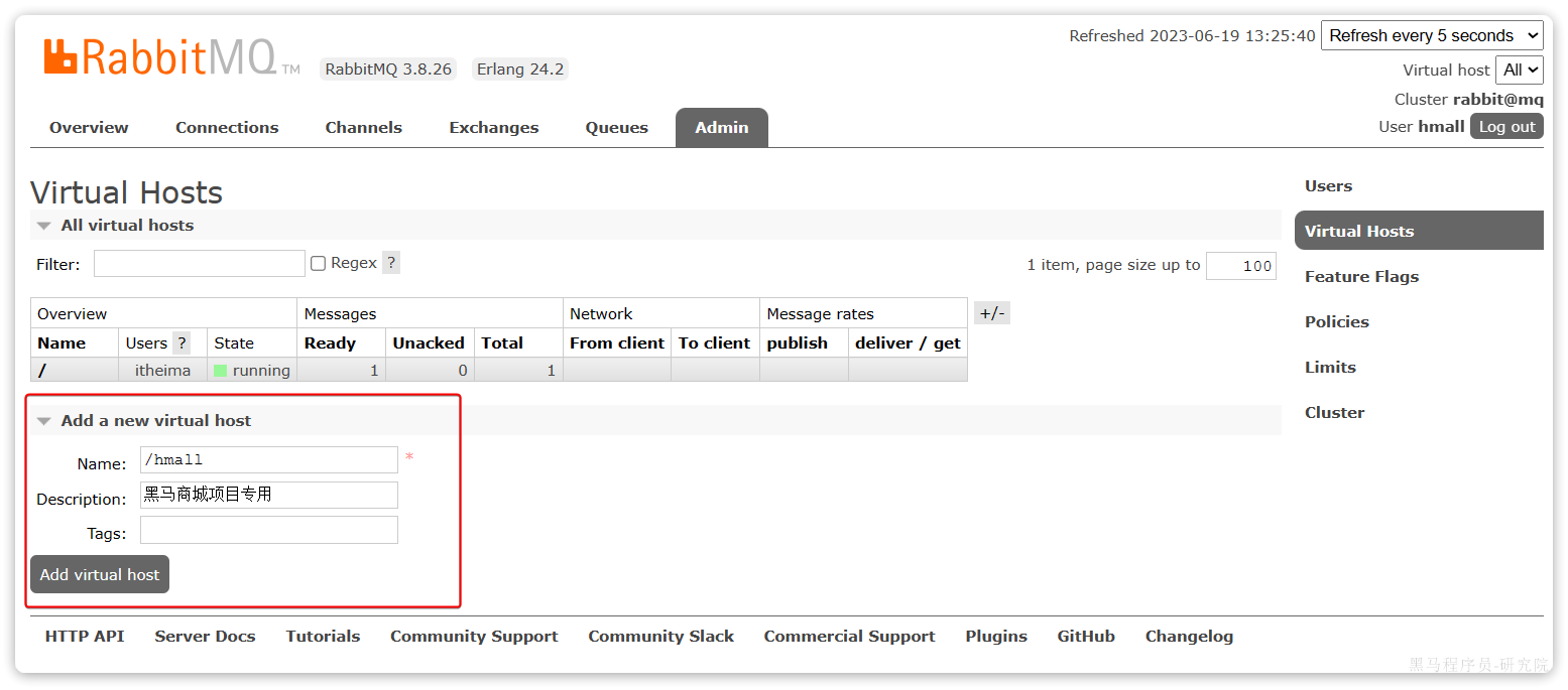

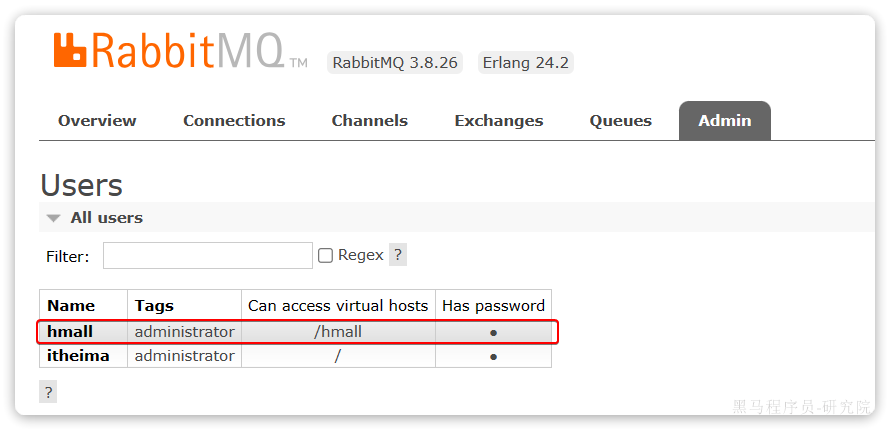

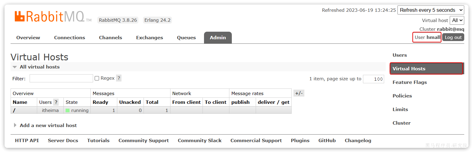

切换到刚刚创建的 用户登录,然后点击Virtual Hosts菜单,进入virtual host管理页:
可以看到目前只有一个默认的virtual host,名字为 /。
我们可以给项目创建一个单独的virtual host,而不是利用默认的/。
创建完成后如图:
由于是登录hmall账户后创建的virtual host,因此回到users菜单,你会发现当前用户已经具备了对/hmall这个virtual host的访问权限了:
此时,点击页面右上角的virtual host下拉菜单,切换virtual host为 /hmall:
然后再次查看queues选项卡,会发现之前的队列已经看不到了:
这就是基于virtual host 的隔离效果。

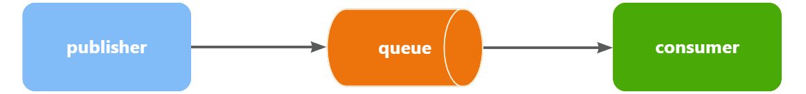

在之前的案例中,我们都是颠末交换机发送消息到队列,不过有时候为了测试方便,我们也可以直接向队列发送消息,跳过交换机。如图:
也就是:
  • publisher直接发送消息到队列
  • 消耗者监听并处理队列中的消息
注意:这种模式一样寻常测试利用,很少在生产中利用。

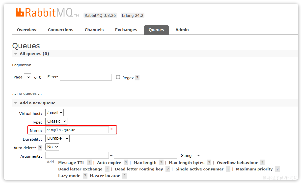

为了方便测试,我们现在控制台新建一个队列:simple.queue
添加成功:

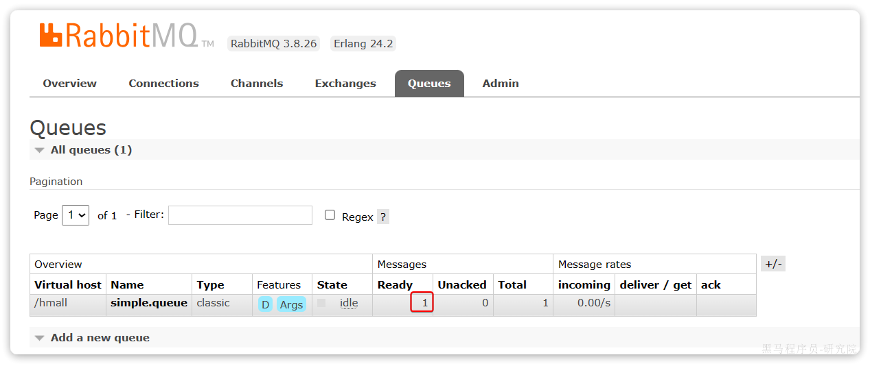

打开控制台,可以看到消息已经发送到队列中:

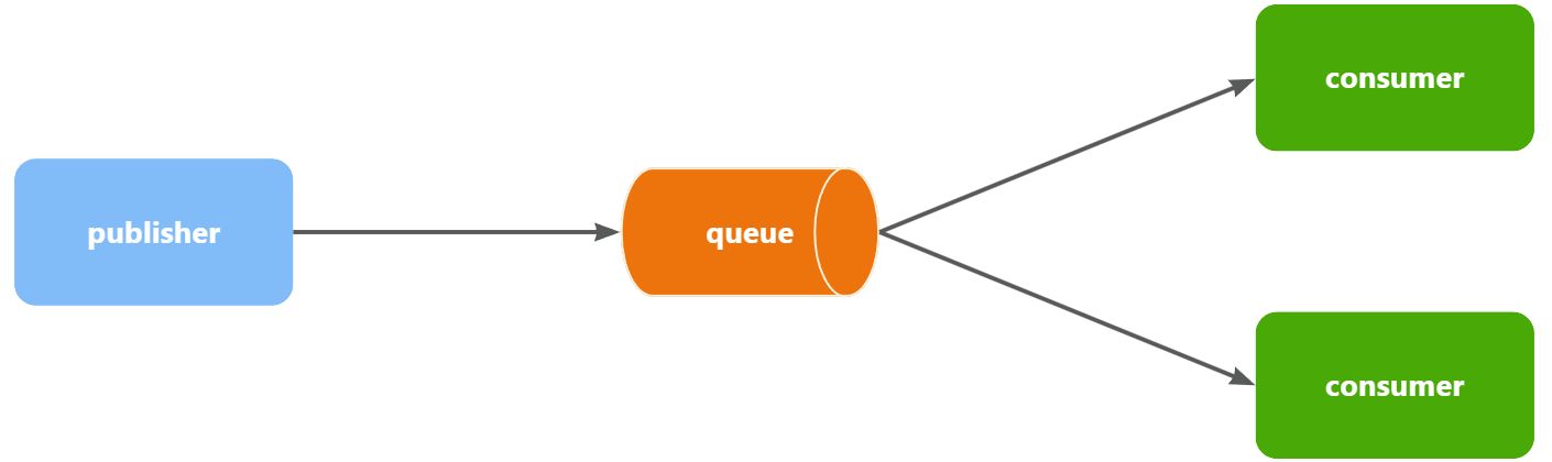

WorkQueues模子
Work queues,任务模子。简单来说就是让多个消耗者绑定到一个队列,共同消耗队列中的消息
当消息处理比较耗时的时候,可能生产消息的速度会远弘大于消息的消耗速度。长此以往,消息就会堆积越来越多,无法及时处理。
此时就可以利用work 模子,多个消耗者共同处理消息处理,消息处理的速度就能大大进步了。

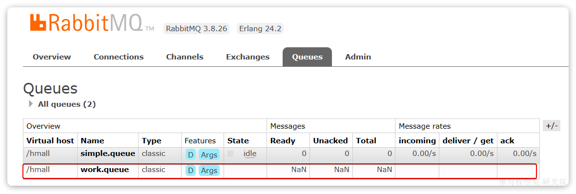

首先,我们在控制台创建一个新的队列,命名为work.queue:

Work模子的利用:
  • 多个消耗者绑定到一个队列,同一条消息只会被一个消耗者处理
  • 通过设置prefetch来控制消耗者预取的消息数量

在之前的两个测试案例中,都没有交换机,生产者直接发送消息到队列。而一旦引入交换机,消息发送的模式会有很大变化:
可以看到,在订阅模子中,多了一个exchange角色,而且过程略有变化:
  • Publisher:生产者,不再发送消息到队列中,而是发给交换机
  • Exchange:交换机,一方面,接收生产者发送的消息。另一方面,知道如那边理消息,例如递交给某个特殊队列、递交给全部队列、或是将消息扬弃。到底怎样操作,取决于Exchange的类型。
  • Queue:消息队列也与以前一样,接收消息、缓存消息。不过队列肯定要与交换机绑定。
  • Consumer:消耗者,与以前一样,订阅队列,没有变化
Exchange(交换机)只负责转发消息,不具备存储消息的能力,因此如果没有任何队列与Exchange绑定,或者没有符合路由规则的队列,那么消息会丢失!

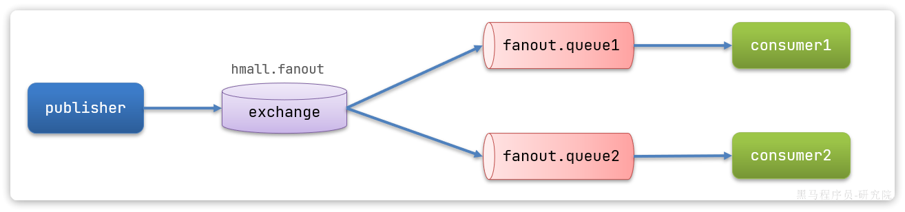

Fanout交换机
Fanout,英文翻译是扇出,我觉得在MQ中叫广播更合适。
在广播模式下,消息发送流程是如许的:
  • 1)  可以有多个队列
  • 2)  每个队列都要绑定到Exchange(交换机)
  • 3)  生产者发送的消息,只能发送到交换机
  • 4)  交换机把消息发送给绑定过的全部队列
  • 5)  订阅队列的消耗者都能拿到消息
我们的计划是如许的:
  • 创建一个名为 hmall.fanout的交换机,类型是Fanout
  • 创建两个队列fanout.queue1和fanout.queue2,绑定到交换机hmall.fanout

在控制台创建队列fanout.queue1:
在创建一个队列fanout.queue2:

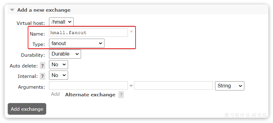

然后再创建一个交换机:

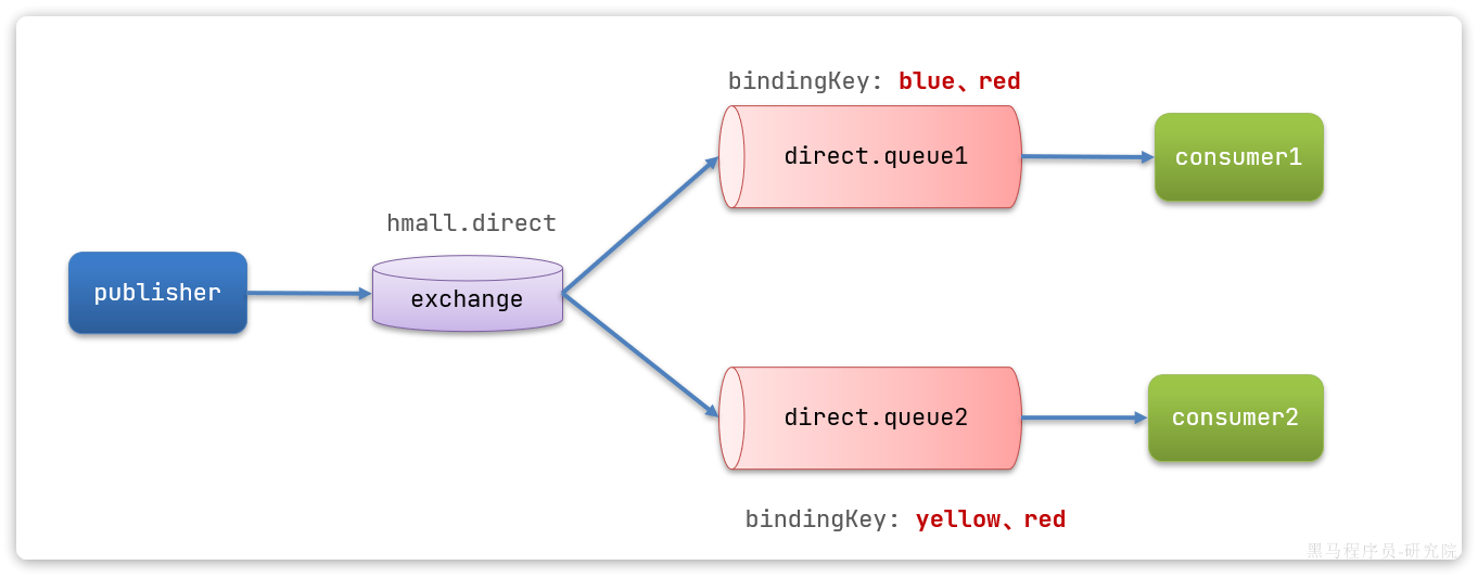

案例需求如图
  • 声明一个名为hmall.direct的交换机
  • 声明队列direct.queue1,绑定hmall.direct,bindingKey为blud和red
  • 声明队列direct.queue2,绑定hmall.direct,bindingKey为yellow和red
  • 在consumer服务中,编写两个消耗者方法,分别监听direct.queue1和direct.queue2
  • 在publisher中编写测试方法,向hmall.direct发送消息

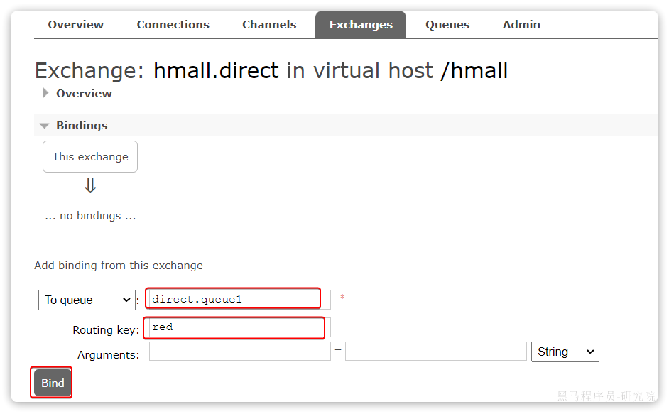

声明队列和交换机

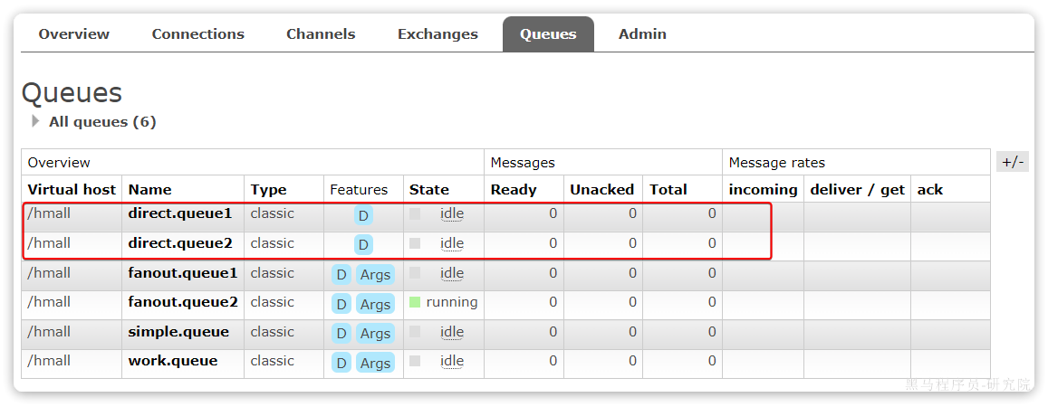

首先在控制台声明两个队列direct.queue1和direct.queue2,这里不再展示过程:

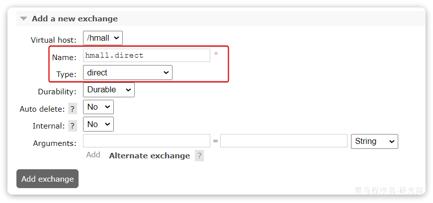

然后声明一个direct类型的交换机,命名为hmall.direct:

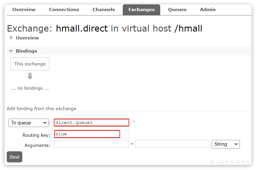

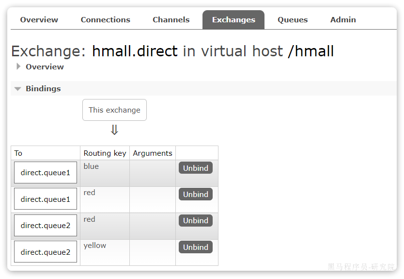

然后利用red和blue作为key,绑定direct.queue1到hmall.direct:
同理,利用red和yellow作为key,绑定direct.queue2到hmall.direct,步骤略,终极结果:

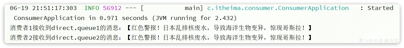

  7.     // 发送消息
  8.     rabbitTemplate.convertAndSend(exchangeName, "red", message);
  9. }

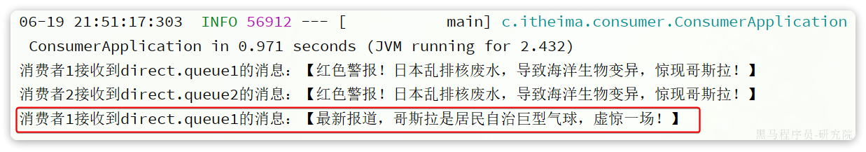

由于利用的red这个key,所以两个消耗者都收到了消息:
我们再切换为blue这个key:
  1. @Test
  2. public void testSendDirectExchange() {
  3.     // 交换机名称
  4.     String exchangeName = "hmall.direct";
  5.     // 消息
  6.     String message = "最新报道,哥斯拉是居民自治巨型气球,虚惊一场!";
  7.     // 发送消息
  8.     rabbitTemplate.convertAndSend(exchangeName, "blue", message);
  9. }
你会发现,只有消耗者1收到了消息:

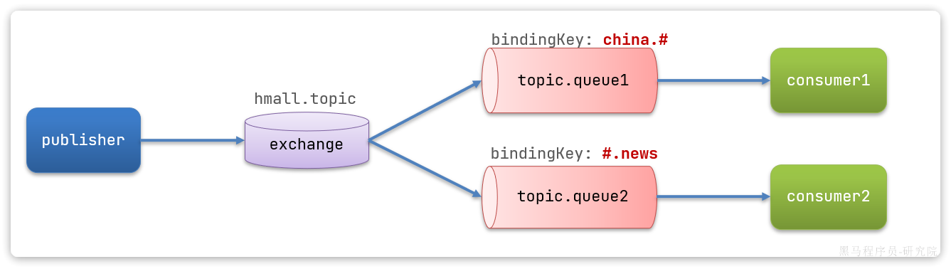

图示:
如果此时publisher发送的消息利用的RoutingKey共有四种:
  • china.news 代表有中国的新闻消息;
  • china.weather 代表中国的天气消息;
  • japan.news 则代表日本新闻
  • japan.weather 代表日本的天气消息;
表明:
  • topic.queue1:绑定的是china.# ,凡是以 china.开头的routing key 都会被匹配到,包罗:
    • china.news
    • china.weather
  • topic.queue2:绑定的是#.news ,凡是以 .news结尾的 routing key 都会被匹配。包罗:
    • china.news
    • japan.news
接下来,我们就按照上图所示,来演示一下Topic交换机的用法。

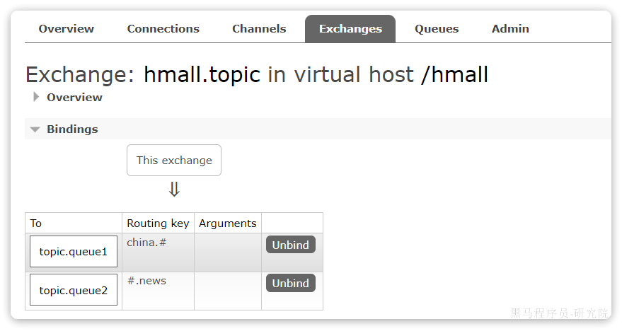

首先,在控制台按照图示例子创建队列、交换机,并利用通配符绑定队列和交换机。此处步骤略。终极结果如下:

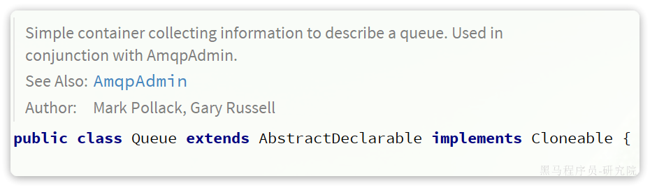

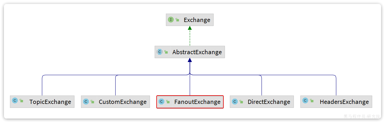

SpringAMQP提供了一个Queue类,用来创建队列:
SpringAMQP还提供了一个Exchange接口,来表示全部不同类型的交换机:

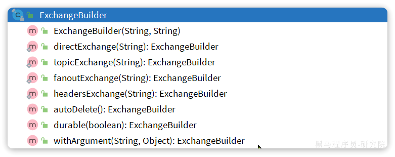

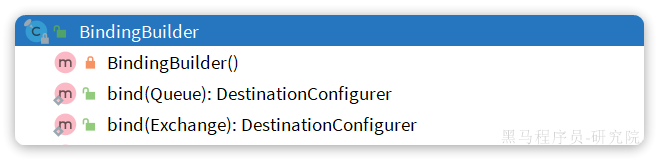

我们可以自己创建队列和交换机,不过SpringAMQP还提供了ExchangeBuilder来简化这个过程:
而在绑定队列和交换机时,则必要利用BindingBuilder来创建Binding对象:

  4.     key = "china.#"
  5. ))
  6. public void listenTopicQueue1(String msg){
  7.     System.out.println("消费者1接收到topic.queue1的消息:【" + msg + "】");
  8. }
  9. @RabbitListener(bindings = @QueueBinding(
  10.     value = @Queue(name = "topic.queue2"),
  11.     exchange = @Exchange(name = "hmall.topic", type = ExchangeTypes.TOPIC),
  12.     key = "#.news"
  13. ))
  14. public void listenTopicQueue2(String msg){
  15.     System.out.println("消费者2接收到topic.queue2的消息:【" + msg + "】");
  16. }

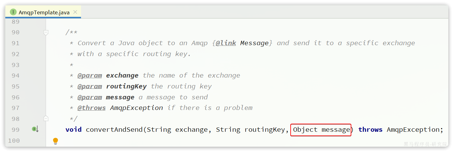

Spring的消息发送代码接收的消息体是一个Object:
而在数据传输时,它会把你发送的消息序列化为字节发送给MQ,接收消息的时候,还会把字节反序列化为Java对象。

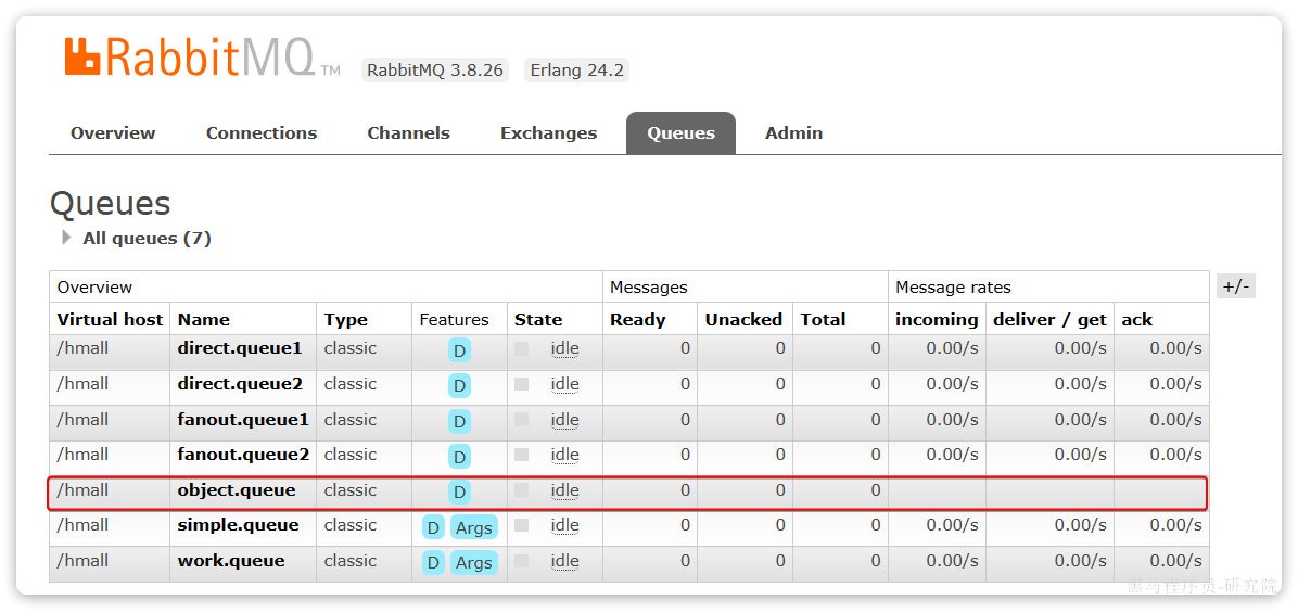

测试默认转换器
1)创建测试队列

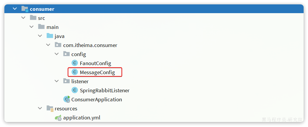

首先,我们在consumer服务中声明一个新的设置类:
利用@Bean的方式创建一个队列,具体代码:
  1. import org.springframework.amqp.core.Queue;
  2. import org.springframework.context.annotation.Bean;
  3. import org.springframework.context.annotation.Configuration;
  4. @Configuration
  5. public class MessageConfig {
  6.     @Bean
  7.     public Queue objectQueue() {
  8.         return new Queue("object.queue");
  9.     }
  10. }
注意,这里我们先不要给这个队列添加消耗者,我们要查看消息体的格式。
重启consumer服务以后,该队列就会被主动创建出来了:

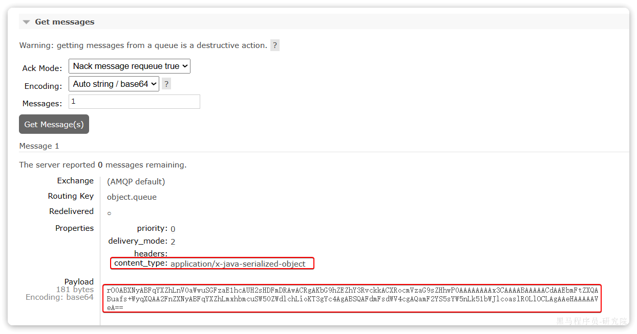

2)发送消息
我们在publisher模块的SpringAmqpTest中新增一个消息发送的代码,发送一个Map对象:
  1. @Test
  2. public void testSendMap() throws InterruptedException {
  3.     // 准备消息
  4.     Map<String,Object> msg = new HashMap<>();
  5.     msg.put("name", "柳岩");
  6.     msg.put("age", 21);
  7.     // 发送消息
  8.     rabbitTemplate.convertAndSend("object.queue", msg);
  9. }
发送消息后查看控制台:
可以看到消息格式非常不友好。
