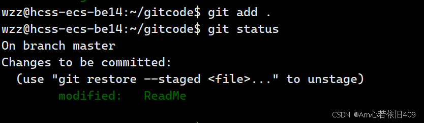

场景一:添加文件
在包含.git的目次下新建一个Readme文件,我们可以使用git add下令可以将文件添加到暂存区:
- 添加⼀个或多个⽂件到暂存区: git add [file1] [file2] ...
- 添加指定⽬录到暂存区,包括⼦⽬录: git add [dir]
- 添加当前⽬录下的全部⽂件改动到暂存区: git add .

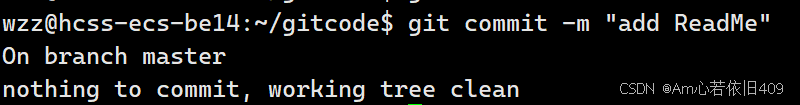

再使用git commit下令将暂存区的内容添加到当地仓库中:
- 提交暂存区全部内容到当地仓库中: git commit -m "message"
- 提交暂存区的指定⽂件到仓库区: git commit [file1] [file2] ... -m "message"

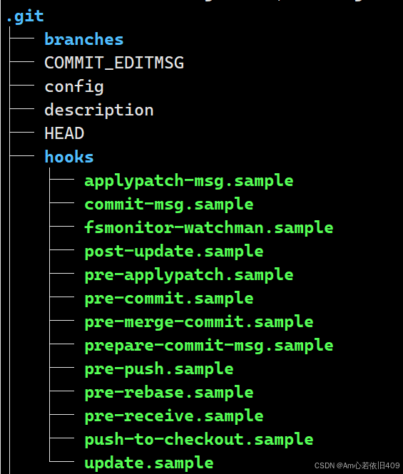

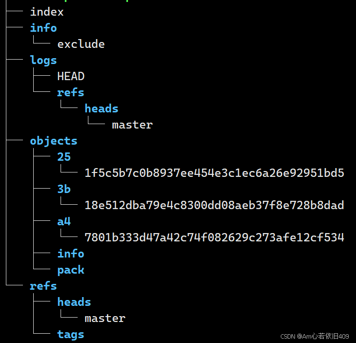

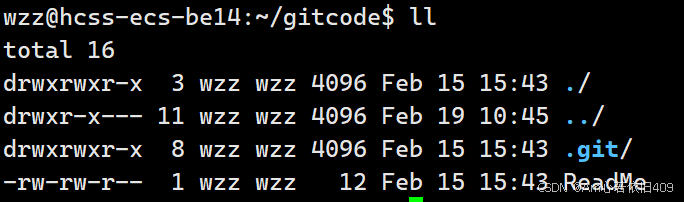

注意 git commit 后⾯的 -m 选项,要跟上描述本次提交的 message,由⽤⼾⾃⼰完成,这部门内 容绝对不能省略,并要好好描述,是⽤来记载你的提交细节,是给我们⼈看的。 第一步:创建ReadMe文件 第二步:使用git add下令 第三步:使用git commit下令 这里有一个on branch master表现在分支master上提交的,分支的概念后面再介绍。 nothing to commit这一行英文表现工作区的全部文件都被到场到了版本库中,又版本库管理起来了。 检察.git下的变化
index 就是我们的暂存区,add 后的内容都是添加到这⾥的。 2.HEAD 就是我们的默认指向 master 分⽀的指针 而默认的master分支,实在就是
下面哪行打印的一长串就是 当前最新一次提交的commit id

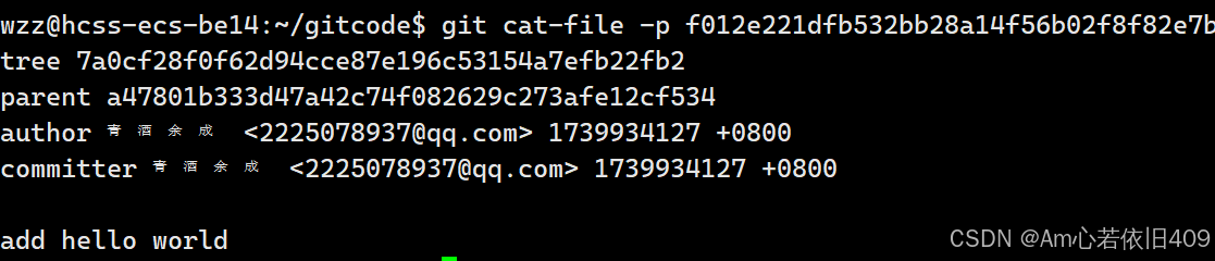

3. objects 为 Git 的对象库,⾥⾯包含了创建的各种版本库对象及内容。当执⾏ git add 下令 时,暂存区的⽬录树被更新,同时⼯作区修改(或新增)的⽂件内容被写⼊到对象库中的⼀个新的 对象中,就位于 ".git/objects" ⽬录下,让我们来看看这些对象有何⽤处: 查找 object 时要将 commit id 分成2部门,其前2位是⽂件夹名称,后38位是⽂件名称。 找到这个⽂件之后,⼀般不能直接看到⾥⾯是什么,该类⽂件是经过 sha (安全哈希算法)加密过的 ⽂件,好在我们可以使⽤ git cat-file 下令来检察版本库对象的内容: 打印出来的是我们近来的一次提交

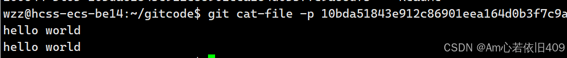

此中,尚有⼀⾏ tree ,我们使⽤同样的⽅ 法,看看结果: 在readme内里看结果:
这是我们对ReadMe做的修改,.git把他记载下来了。
总结⼀下,在当地的 git 仓库中,有⼏个⽂件或者⽬录很特殊
index: 暂存区, git add 后会更新该内容。 HEAD: 默认指向 master 分⽀的⼀个指针。 refs/heads/master: ⽂件⾥生存当前 master 分⽀的最新 commit id 。 objects: 包含了创建的各种版本库对象及内容,可以简朴理解为放了 git 维护的全部修改。
后⾯再学习过程中,最好能将常⻅的 git 操纵与 .git ⽬录当中的布局内容变化对应起来,如许有 利于我们理解git 细节流程。我们后⾯还会学习什么分⽀,标签什么的,那我想后⾯就应该能自己学习对应着研究了! 2.修改文件

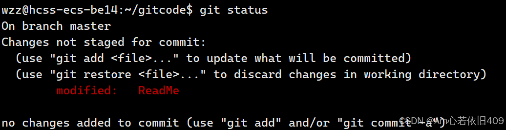

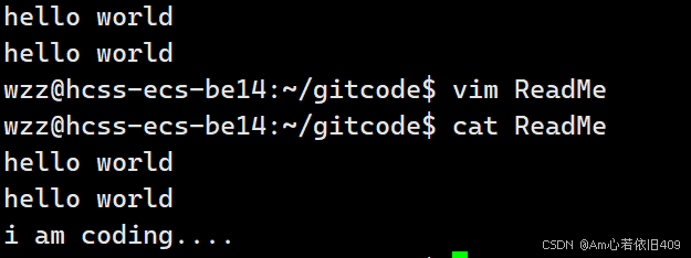

Git ⽐其他版本控制体系设计得优秀,由于 Git 跟踪并管理的是修改 ,⽽⾮⽂件。 什么是修改?⽐如你新增了⼀⾏,这就是⼀个修改,删除了⼀⾏,也是⼀个修改,更改了某些字符, 也是⼀个修改,删了⼀些⼜加了⼀些,也是⼀个修改,甚⾄创建⼀个新⽂件,也算⼀个修改。 让我们将 ReadMe ⽂件进⾏⼀次修改: 此时,仓库中的 ReadMe 和我们⼯作区的 ReadMe 是差别的,如何检察当前仓库的状态呢? git status 下令⽤于检察在你前次提交之后是否有对⽂件进⾏再次修改。

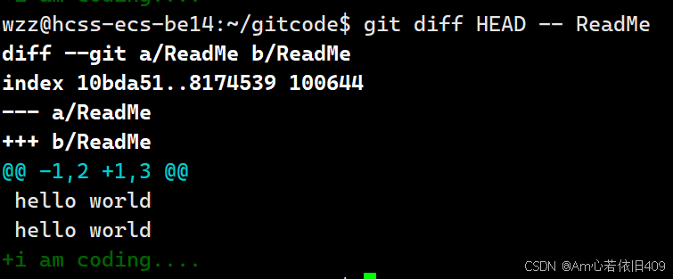

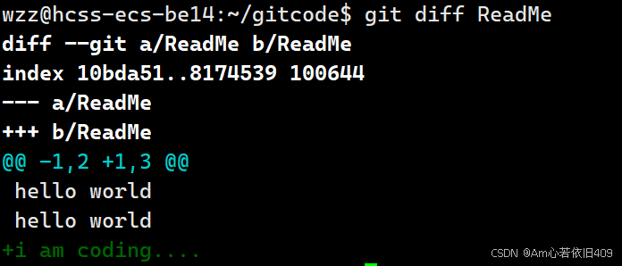

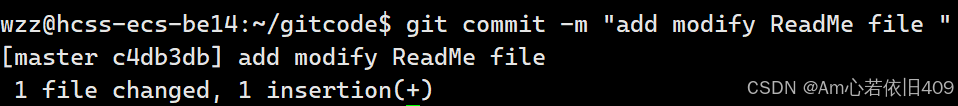

上⾯的结果告诉我们,ReadMe 被修改过了,但还没有完成添加与提交。 ⽬前,我们只知道⽂件被修改了,假如能知道具体哪些地⽅被修改了,就更好了。有同学会说,我刚 改的我知道呀!可是,你还记得你三天前写了什么代码吗?或者没写? git diff [file] 下令⽤来显⽰暂存区和⼯作区⽂件的差异,显⽰的格式正是Unix通⽤的diff格 式。也可以使⽤ git diff HEAD -- [file] 下令来检察版本库和⼯作区⽂件的区别。 知道了对 ReadMe 做了什么修改后,再把它提交到当地仓库就放⼼多了。 a表现第一版,b表现第二版 git add 之后,就没有看到上⾯ no changes added to commit (use "git add" and/or "git commit -a") 的消息了。接下来让我们继续 git commit 即可: 3. 版本回退

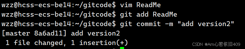

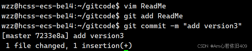

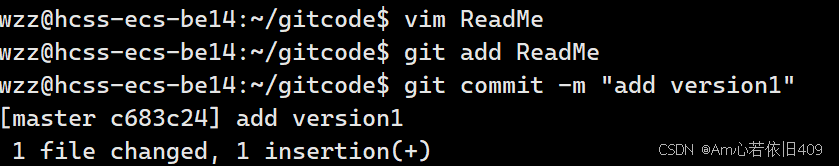

之前我们也提到过,Git 可以或许管理⽂件的历史版本,这也是版本控制器告急的能⼒。假如有⼀天你发现 之前的⼯作做的出现了很⼤的问题,必要在某个特定的历史版本重新开始,这个时候,就必要版本 回退的功能了。 执⾏ git reset 下令⽤于回退版本,可以指定退回某⼀次提交的版本。要表明⼀下“回退”本质是 要将版本库中的内容进⾏回退,⼯作区或暂存区是否回退由下令参数决定: git reset 下令语法格式为: git reset [-- soft | -- mixed | -- hard ] [ HEAD ] --mixed 为默认选项,使⽤时可以不⽤带该参数。该参数将暂存区的内容退回为指定提交版本内 容,⼯作区⽂件保持稳定。 --soft 参数对于⼯作区和暂存区的内容都稳定,只是将版本库回退到某个指定版本。 --hard 参数将暂存区与⼯作区都退回到指定版本。牢记⼯作区有未提交的代码时不要⽤这个命 令,由于⼯作区会回滚,你没有提交的代码就再也找不回了,所以使⽤该参数前⼀定要慎重。 HEAD 说明: 可直接写成 commit id,表⽰指定退回的版本 HEAD 表⽰当前版本 HEAD^ 上⼀个版本 HEAD^^ 上上⼀个版本 以此类推.. 可以使⽤ 〜数字表⽰: HEAD~0 表⽰当前版本 HEAD~1 上⼀个版本 HEAD^2 上上⼀个版本 为了加深理解,我们做一个小测试: 第一个版本:
第二个版本:
第三个版本:

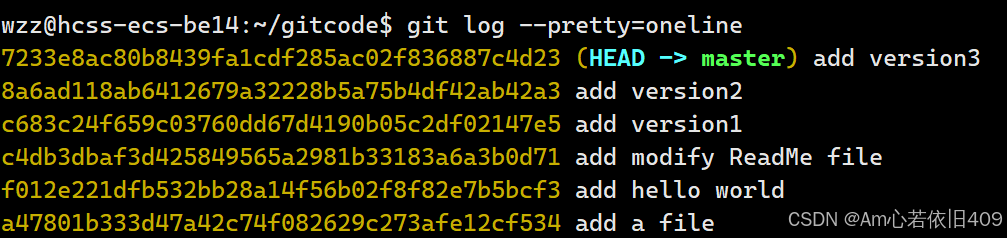

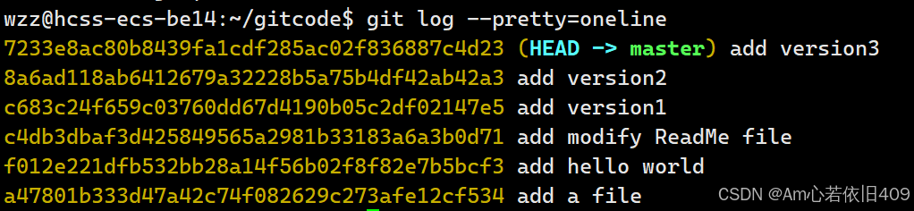

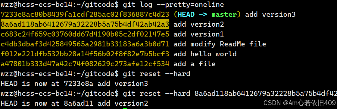

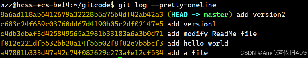

使用git log --pretty=oneline下令检察历史提交

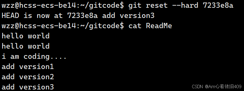

如今,假如我们在提交完 version3 后, 发现 version 3 编写错误,想回退到 version2,重新基于 version 2 开始编写。由于我们在这⾥渴望的是将⼯作区的内容也回退到 version 2 版本,所以需 要⽤到 --hard 参数,⽰例如下:

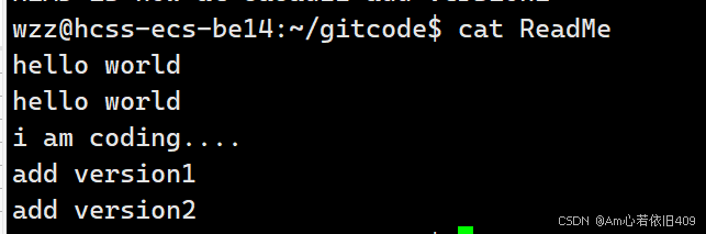

我们惊奇的发现,此时 ReadMe ⽂件的内容,已经回退到 version2 了!,当前,我们再次⽤ git log 检察⼀下提交⽇志,发现 HEAD指向version2了

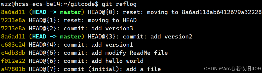

到这⾥⼀般回退功能就演⽰完了 ,但如今假如我悔恨了,想再回到 version 3 怎么办?我们可以继续使 ⽤ git reset 下令,回退到 version 3 版本,但我们必须要拿到 version 3 的 commit id 去指定回退的版本。 但我们看到了 git log 并不能打印出 version 3 的 commit id ,运⽓好的话我们可以从终端 上去找找之前的记载,运⽓欠好的话 commit id 已经被我们搞丢了 Git 还提供了⼀个 git reflog 下令能补救⼀下,该下令⽤来记载当地的每⼀次下令。 如许,你就可以很⽅便的找到你的全部操纵记载了,但 7233e8a 这个是啥东西?这个是 version 3 的 commit id 的部门。没错,Git 版本回退的时候,也可以使⽤部门 commit id 来代表⽬标版 本。⽰例如下: # 回退到 v3 检察提交git log

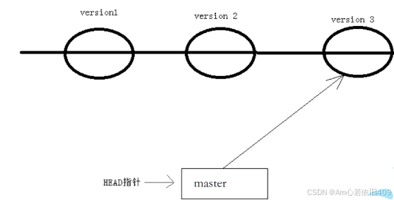

可往往是理想很丰满,实际很⻣感。在实际开发中,由于⻓时间的开发了,导致 commit id 早就找 不到了,可突然某⼀天,我⼜想回退到 version3,那该如何操纵呢?貌似如今不大概了。。。 值得说的是,Git 的版本回退速率⾮常快,由于 Git 在内部有个指向当前分⽀(此处是master)的 HEAD 指针, refs/heads/master ⽂件⾥生存当前 master 分⽀的最新 commit id 。当我们 在回退版本的时候,Git 仅仅是给 refs/heads/master 中存储⼀个特定的version,可以简朴理解 成如下⽰意图: 把master指针的指向指到version2,如许就完成了版本回退。 4.打消修改

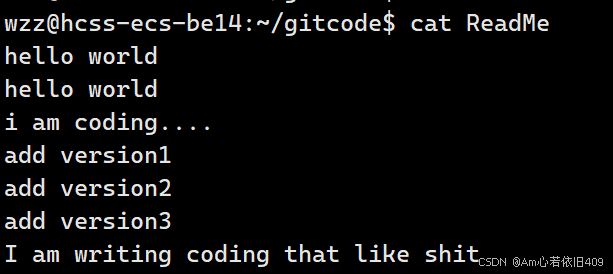

假如我们在我们的工作区写了很长的时间,越写越觉得写不下去了,觉得自己写的实在是垃圾,想恢复到上一个版本。

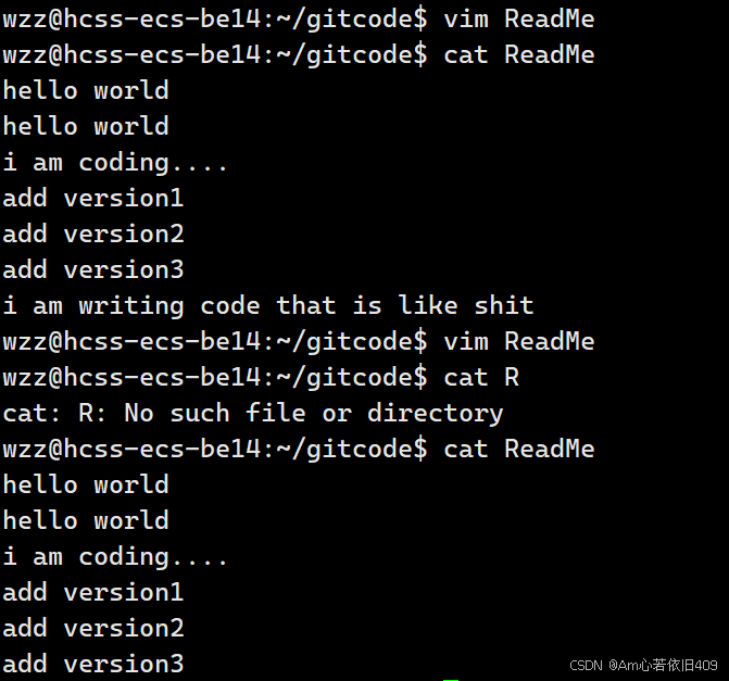

环境一:对于工作区的代码我们还没有add
直接修改

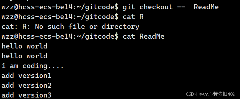

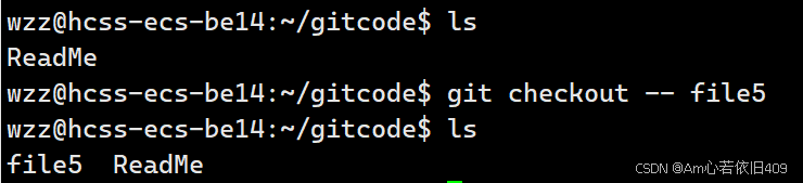

⾟亏我们⼯作效率不⾼,才写了⼀⾏代码就发现不⾏了,要是你写了3天,⼀直都没有提交,该怎么删 掉呢?你⾃⼰都忘了⾃⼰新增过哪些,有同学说,我可以 git diff xxx ⼀下,看看差别在删啊, 那你肯定⼜要花3天时间删代码了,并且很⼤的概率还会改出bug。⼀周已往了,你怎么向你的⽼板交 代呢? Git 实在还为我们提供了更好的⽅式,我们可以使⽤ git checkout -- [file] 下令让⼯作区的 ⽂件回到近来⼀次 add 或 commit 时的状态。 要注意 git checkout -- [file] 下令中的 -- 很告急,牢记不要省略,⼀旦省略,该下令就变为其他意思了,后⾯我们再说。⽰例如下
环境⼆:已经 add ,但没有 commit
add 后照旧生存到了暂存区呢?怎么打消呢? 使用之前学的下令:git reset下令。 该下令假如使⽤ --mixed 参数,可以将暂存区的内容退回为指定的版本内容,但⼯作区⽂件保持稳定。那我们就可以回退下暂存区的内容了!!! 那么暂存区已经改变了,那么只必要按照第一种环境修改工作区文件即可了。 环境三:已经add和commit了。 不要担⼼,我们可以 git reset --hard HEAD^ 回退到上⼀个版本! 不过,这是有条件的 ,就是 你还没有把⾃⼰的当地版本库推送到远程。还记得Git是分布式版本控制体系吗?我们后⾯会讲到远程 本库,⼀旦你推送到远程版本库,你就真的惨了…… 5.删除文件

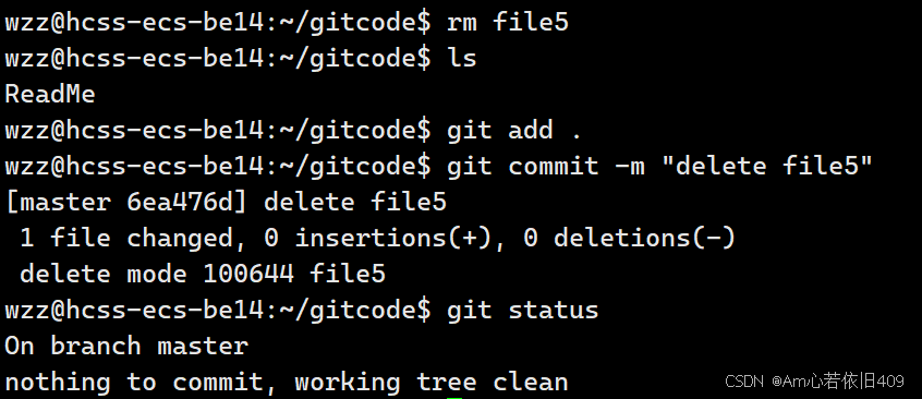

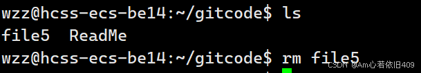

在 Git 中,删除也是⼀个修改操纵,我们实战⼀下, 假如要删除 file5 ⽂件,怎么搞呢?假如你如许 做了: 但是你如许做是没用的,git status会立马告诉你哪些被删除了 此时,⼯作区和版本库就不⼀致了,要删⽂件,⽬前除了要删⼯作区的⽂件,还要扫除版本库的⽂ 件。 ⼀般⾛到这⾥,有两种大概 确实要从版本库中删除该⽂件 不⼩⼼删错了 对第⼆种环境,很明显误删,必要使⽤ git 来进⾏恢复,很简朴,我们刚学过(删除也是修改):
对于第⼀种环境,很明显是没有删完,我们只删除了⼯作区的⽂件。这时就必要使⽤ git rm 将⽂ 件从暂存区和⼯作区中删除,并且 commit : 到这,文件在工作区和版本库中都被删除了。
