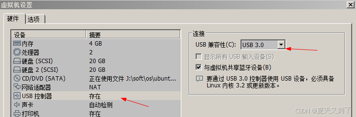

设置虚拟机的USB控制器。打开VMware设置对话框,在硬件列表里选中“USB控制器”,在右侧的“USB兼容性”中选择USB 3.0,如图12-4所示。
启动并连接USB摄像头。由于目前是在Linux虚拟机中,因此当我们在主机上插上USB摄像头后,必要先连接USB摄像头到虚拟机。启动Linux虚拟机后,依次单击VMware的菜单“虚拟机”→“可移动装备”→“Nintenda USB Camera”→“连接(断开与主机的连接)”,“连接(断开与主机的连接)”菜单上就会出现一个“√”,阐明USB摄像头连接到Linux虚拟机中了。我们可以用下令检察一下:

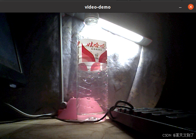

复制代码 假如表现/dev/video0,则阐明摄像头已经连接到Linux虚拟机中了。现在在下令行中打开摄像头:
此时就可以看到摄像头视频了,如图12-5所示。
图12-5
体系能打开摄像头了,那么利用步伐方式打开也就简单了。这里先关闭这个摄像头窗口。

保存工程并运行,结果如图12-6所示。
图12-6
