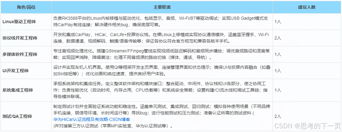

   项目需要多个专业方向的工程师协同开发。按功能模块划分,发起组建如下团队设置:
    分析: 初期团队规模可维持在6~8人左右,各角色可由履历丰富的工程师兼任部门职责。例如多媒体工程师和协议栈工程师紧密相助处置惩罚流媒体传输问题;系统集成工程师也可部门承担驱动移植或安全设置任务。但鉴于项目覆盖面广,确保关键领域有负责人把关。在后期测试和认证阶段,QA人手可适当增加。此外,项目还需要一位项目司理(或技能负责人)和谐进度与对外交互(特别是与苹果、华为、百度的沟通),此处略去不表。  开发任务与周期估算
