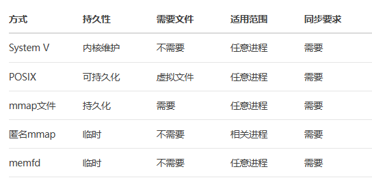

其实在 Linux 中有很多中方式进行 IPC(进程间通讯),我用大模子帮我做了一下汇总,截图如下:
现如今Linux使用最多的照旧 POSIX 标准,而 System V 相对来说比较老,为了研究我们写一个小例子观察下基本实现。

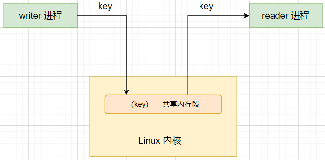

为了能够实现进程间通讯,开启两个进程(writer,reader)端,一个是往共享内存写入,一个从共享内存中读取,画个简图如下:
接下来在内存段的首位置设置控制flag,反面跟着传输的 content 内容,然后创建一个key与申请的内存段进行绑定,参考代码如下:
