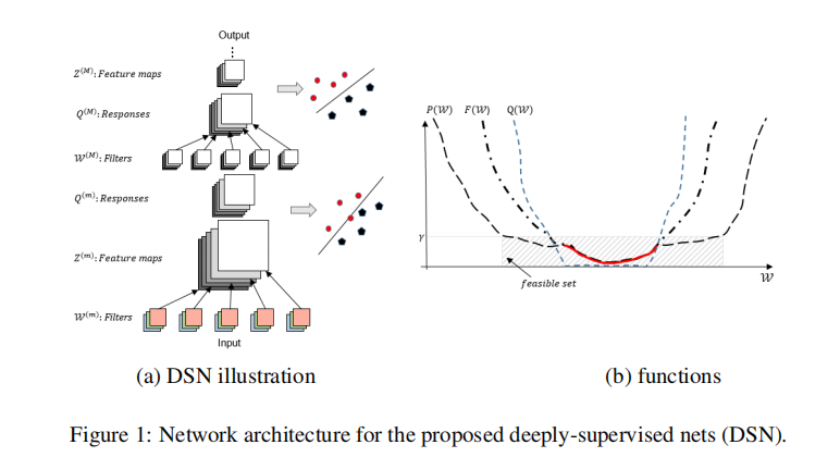

我们的动机来源于以下简朴的观察:通常来说,基于高度可区分特征练习的鉴别分类器,其体现会比基于较少可区分特征练习的鉴别分类器更好。如果所讨论的特征是深度网络中的隐藏层特征图,这一观察意味着,使用这些隐藏层特征图练习的鉴别分类器的体现,可以作为这些隐藏层特征图质量/区分性的署理,进而作为上层特征图质量的署理。通过在网络的每个隐藏层适当利用这种特征质量反馈,我们能够直接影响隐藏层权重/滤波器的更新过程,从而偏向于生成高度可区分的特征图。这是一种在网络内部每一层深处起作用的监督方式;当我们的特征质量署理良好时,我们预期能够比仅依赖于从输出层举行的渐渐反向传播更快地靠近良好特征的区域。我们还预期能缓解“爆炸”或“消失”梯度的常见题目。直接追求每一隐藏层特征区分性的一个顾虑是,这可能会干扰整体网络的体现,因为最终用于最终分类的特征图是输出层的特征图;但我们的实行效果表明,这种情况并不存在。
我们的基本网络架构将雷同于CNN框架中使用的标准架构。我们额外的深度反馈通过将每个隐藏层与一个伴随的局部输出关联来引入。我们可以将这个伴随局部输出看作是一个被截断的网络最终会产生的输出的类比。现在,误差的反向传播按常规举行,关键的不同在于,我们不仅从最终层举行反向传播,还同时从我们的局部伴随输出举行反向传播。实行效果表明,伴随目标具有以下主要特性:(1)它充当一种特征正则化(尽管是不同寻常的),能够显着减少测试误差,但不肯定减少练习误差;(2)它导致更快的收敛,尤其是在练习数据较少的情况下(见图(2),它展示了一个运行示例)。

公式(8)中的两项即为伴随目标。我们的动机是双重的:(1)鼓励每一层学习到的特征能够直接用于种别标签预测,同时保持输出层的最终目标是最小化种别标签预测错误;(2)缓解梯度爆炸和消失的题目,进一步提高每一层的监督能力。一种可能的担心是,学习高度区分的阶段性特征可能不肯定会导致最好的预测,如图1(b)中所示。接下来,我们对我们的方法给出了松散的理论分析,并通过全面的实行研究证明其在现有方法上的压倒性优势。

证明 如图(1a)所示,假设对于                                    (                                              W                               ^                                                 (                               1                               )                                            ,                         …                         ,                                              W                               ^                                                 (                               m                               )                                            )                              (\hat{W}^{(1)}, \dots, \hat{W}^{(m)})                  (W^(1),…,W^(m)),有                                    ℓ                         (                         (                                              W                               ^                                                 (                               1                               )                                            ,                         …                         ,                                              W                               ^                                                 (                               m                               )                                            )                         ,                                   w                                       (                               m                               )                                            )                         ≤                         γ                              \ell((\hat{W}^{(1)}, \dots, \hat{W}^{(m)}), w^{(m)}) \leq \gamma                  ℓ((W^(1),…,W^(m)),w(m))≤γ。那么,对于每一层                                    j                         >                         m                              j > m                  j>m,我们设                                              W                            ^                                  (                         j                         )                         =                         I                              \hat{W}(j) = I                  W^(j)=I 且                                              w                                       (                               j                               )                                            =                                   w                                       (                               m                               )                                                 w^{(j)} = w^{(m)}                  w(j)=w(m),这意味着滤波器将是单位矩阵。这导致了
                                         ℓ                            (                            (                                                   W                                  ^                                                      (                                  1                                  )                                                 ,                            …                            ,                                                   W                                  ^                                                      (                                  m                                  )                                                 ,                                                   W                                  ^                                                      (                                               m                                     ′                                              )                                                 )                            ,                                       w                                           (                                               m                                     ′                                              )                                                 )                            ≤                            γ                            .                                  \ell((\hat{W}^{(1)}, \dots, \hat{W}^{(m)}, \hat{W}^{(m')}), w^{(m')}) \leq \gamma.                     ℓ((W^(1),…,W^(m),W^(m′)),w(m′))≤γ.
备注 引理1表明,                                   Q                         (                         W                         )                              Q(W)                  Q(W) 的一个好的解也是                                    P                         (                         W                         )                              P(W)                  P(W) 的一个好的解,但反过来不肯定创建。也就是说,一个使得                                    P                         (                         W                         )                              P(W)                  P(W) 较小的                                    W                              W                  W 不肯定能够为隐藏层产生具有区分性的特征,从而使得                                    Q                         (                         W                         )                              Q(W)                  Q(W) 较小。然而,                                   Q                         (                         W                         )                              Q(W)                  Q(W) 可以被视为正则化项。由于                                    P                         (                         W                         )                              P(W)                  P(W) 在练习数据上观察到一个靠近零的非常平展的区域,最终我们关心的是测试误差,因此我们仅关注                                    W                              W                  W 和                                              W                            ∗                                       W^*                  W∗,使得                                    Q                         (                         W                         )                              Q(W)                  Q(W) 和                                    P                         (                         W                         )                              P(W)                  P(W) 都很小。因此,假设                                    F                         (                         W                         )                         ≡                         P                         (                         W                         )                         +                         Q                         (                         W                         )                              F(W) \equiv P(W) + Q(W)                  F(W)≡P(W)+Q(W) 和                                    P                         (                         W                         )                              P(W)                  P(W) 共享相同的最优解                                              W                            ∗                                       W^*                  W∗ 是通情达理的。

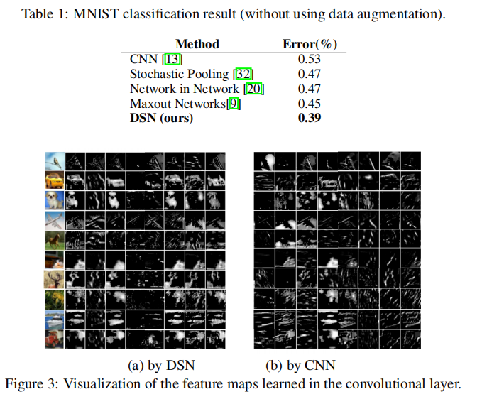

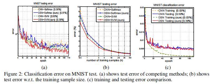

我们起首验证了提出的DSN在MNIST手写数字分类任务[17]上的有效性,这是一个在机器学习中广泛接纳的基准数据集。MNIST数据集由10个不同种别(0到9)的28 × 28巨细的图像组成,包含60,000个练习样本和10,000个测试样本。图2(a)和(b)展示了四种方法的效果,分别是:(1)传统的CNN与softmax损失(CNN-Softmax),(2)提出的DSN与softmax损失(DSN-Softmax),(3)CNN与最大边际目标(CNN-SVM),以及(4)提出的DSN与最大边际目标(DSN-SVM)。DSN-Softmax和DSN-SVM优于它们的竞争CNN算法(在没有数据白化和增强的单个模型下,DSN-SVM的分类错误率为0.39%)。图2(b)展示了当练习样本巨细厘革时,竞争方法的分类错误率(在500个样本时,DSN-SVM比CNN-Softmax提高了26%的准确率)。图2( c )展示了CNN和DSN之间的泛化误差比较。

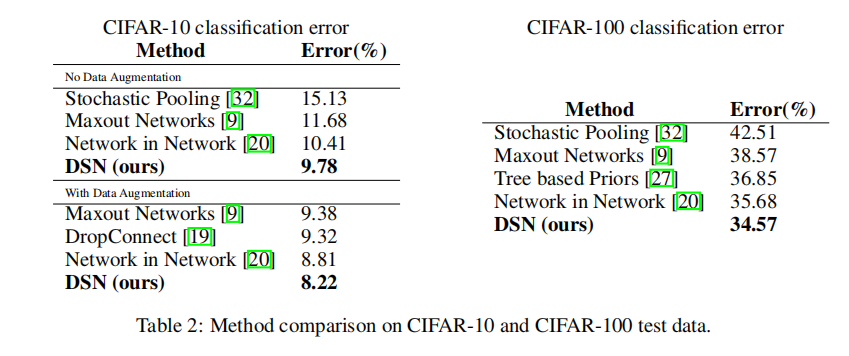

CIFAR-10数据集由32 × 32彩色图像组成,共有60,000张图像,分为50,000张练习图像和10,000张测试图像。数据集经过全局对比度归一化预处理。为了与之前的最先进效果举行比较,在此情况下,我们还通过在每一边零添补4个像素,然后在练习过程中举行角裁剪和随机翻转来增强数据。在测试阶段没有举行模型均匀,我们仅对测试样本的中心举行裁剪。表2展示了我们的效果。我们的DSN模型在没有数据增强的情况下达到了9.78%的错误率,在举行了数据增强后达到了8.22%(这是我们所知的最佳已知效果)。
DSN还提供了对超参数选择的额外鲁棒性,因为早期层通过直接分类损失举行引导,从而加速了收敛速度,减轻了对重度超参数调优的负担。我们还比较了DSN和CNN中的梯度,观察到在第一个卷积层中,DSN的梯度方差是CNN的4.55倍。这与[9]中的观察同等,也与我们在本工作中做出的假设和动机相符。为了检察DSN与CNN学到的特征,我们从CIFAR-10数据集的每个十个种别中选择一张示例图像,举行一次前向传播,并展示从第一层(底部)卷积层学习到的特征图,见图3。每个特征图中只表现了前30%的激活值。DSN学习到的特征图比CNN学习到的特征图更直观。
CIFAR-100数据集与CIFAR-10数据集雷同,不同之处在于它有100个种别。每个种别的图像数目是500张,而不是CIFAR-10中的5,000张,这使得分类任务更加具有寻衅性。我们使用与CIFAR-10相同的网络设置。表2展示了之前的最佳效果,DSN陈诉的效果为34.57%。在CIFAR-10和CIFAR-100上连续表现的性能提拔再次证明确DSN方法的优势。

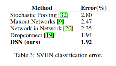

Street View House Numbers (SVHN) 数据集包含73,257个用于练习的数字,26,032个用于测试的数字,以及53,113个额外的练习样本,图像尺寸为32 × 32的彩色图像。我们按照之前的工作举行数据准备,即:从练习集中选择每个种别400个样本,从额外集选择每个种别200个样本。其余的598,388张图像用于练习。我们按照[9]的处理方法,通过局部对比度归一化(LCN)对数据集举行了预处理。在练习中我们没有举行数据增强,并且在测试中只使用单个模型。表3展示了近来的可比效果。请注意,Dropconnect[19]使用了数据增强和多模型投票。
