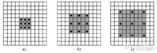

5、空洞卷积和1*1卷积
空洞卷积(扩张卷积)
与正常的卷积不同的是,空洞卷积引入了一个称为“扩张率(dilation rate)”的超参数,该参数界说了卷积核处置惩罚数据时各值的间距。扩张率中文也叫空洞数(Hole Size),空洞卷积可以增加感受野,同时可以不改变图像输出特征图的尺寸(分辨率,resolution)。
  • 扩大感受野
  • 捕获多尺度上下文信息
