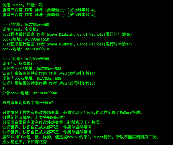

fn_test中还通过变量的地址来验证全部权是否改变
  1. println!("book3地址: {:p}", &book3);
这里使用宏println的:p格式
附:测试输出
