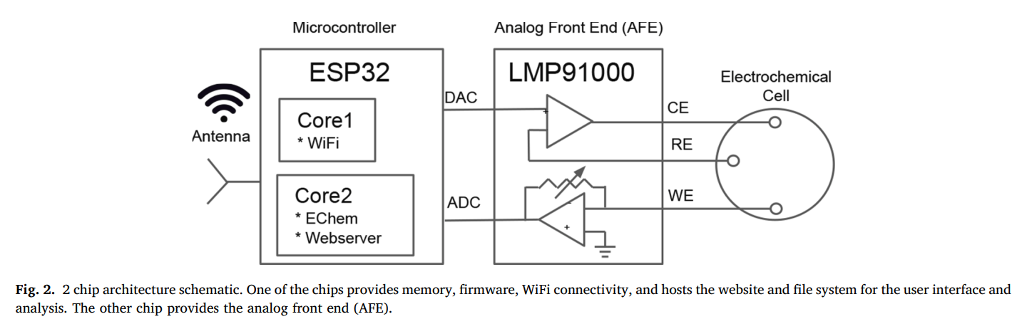

硬件架构(图 2)基于两个核心集成电路(IC):ESP32(Espressif Systems 公司)IC 集成了 WiFi、520 KiB 的静态随机存取存储器(SRAM)、8 位数模转换器(DAC)、12 位模数转换器(ADC)以及双核 32 位处置惩罚器,其工作频率为 240 MHz。我们使用的是 SOC 版本(ESP32-PICO-D4),它集成了晶体振荡器和 4 MByte 的集成 SPI 闪存存储器。请注意,这是本项工作的关键技术,因为它在处置惩罚能力和毗连性方面比之前的基于微控制器的恒电位仪有了数量级的提升。(请参阅本文稍后“先前技术”部分的讨论)
模仿前端(AFE)采用的是 Analog Devices 公司的 LMP91000,它集成了一个模仿电位计装置,能够通过单一正电源供电实现双极性(两种电位)电池操作。LMP91000 与 ESP32 之间的数字(I2C)总线控制着恒电位装置的内部增益设置及其他配置。板载电路还包罗一个用于 USB 接口的芯片(假如采用全无线操作则无需此芯片),以及一个用于电池管理的芯片,通过 USB 毗连器为电池充电,类似于手机充电器的功能。板载一个 LED 提供电源状态指示,别的还有一个 LED 每次收罗数据点时闪耀一次。下图展示了电路板的渲染图。不同的组件数量为 29 个;总共有 42 个组件。

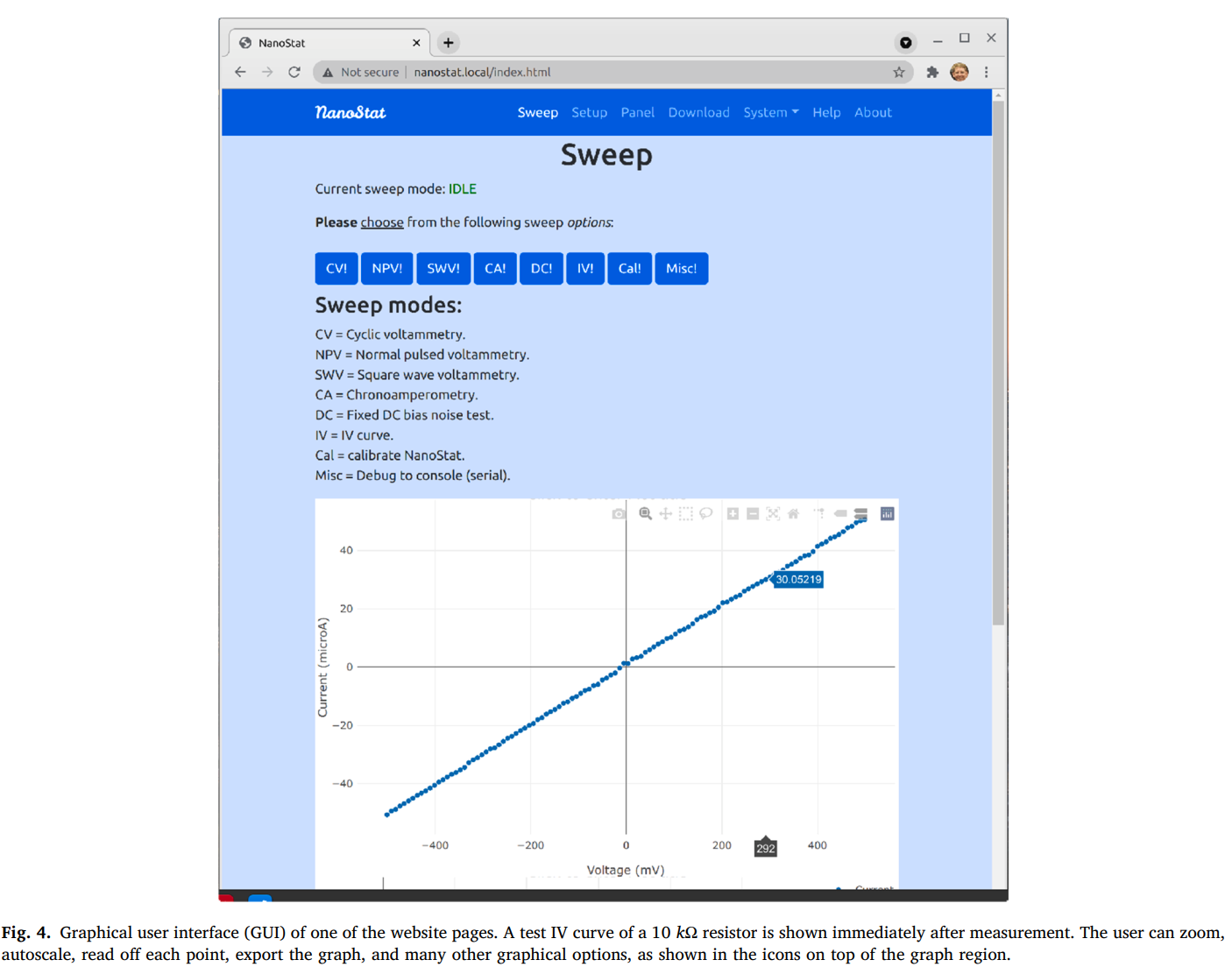

HTML5、JavaScript 和 CSS(层叠样式表)与 Bootstrap 框架以及 Plottly 画图包一起使用,用于在桌面和移动欣赏器上构建直观、实时且得当移动端的用户界面。数据以二进制情势通过客户端与服务器之间打开的 WebSocket 毗连传输至欣赏器举行显示。
2.2.3 电化学的终端用户界面
在当前版本中支持以下几种扫描范例:循环伏安法、方波伏安法、恒电流计法、常规脉冲伏安法、电流 - 电压曲线、带有定量噪声分析(均方根值、标准毛病)的“示波器”模式,以及校准模式。用户可以为不同范例的扫描输入各种参数,还可以输入简单的 IV 曲线和噪声测试(“示波器”模式)。软件在欣赏器上显示“扫描”,扫描完成后以图形格式显示数据(图 4),用户可以改变比例、缩放等。每次扫频结束后,都会自动将 ASCII 文本数据文件下载到网页欣赏器的磁盘上。
2.2.4 系统管理

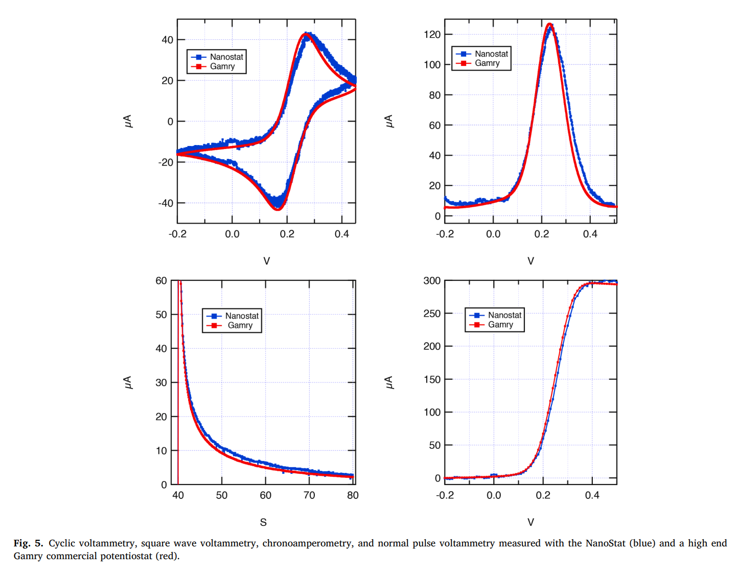

为了将 NanoStat 的性能与行业标准举行比较,作者使用了 Ag/AgCl(3M KCl)参比电极(BASi MF-2056)、铂丝辅助电极(BASi MW-1033)以及直径为 3.0 毫米的金工作电极(BASi MF-2114)在一个标准的 100 毫升标准玻璃电化学电池(BASi MF-1051)中举行了电化学实行。所使用的氧化还原活性物质是在室温下 100 mM KCl 介质中的 5 mM 铁氰化钾。在同一次实行中,作者使用高端 Gamry 电位计(Reference 600)对该电池举行了测量以举行比较。
3.2 效果:电化学分析
图5展示了由Gamry和NanoStat举行的循环伏安法、方波伏安法、恒电位微分电流法以及常规脉冲伏安法测量的效果。效果极为符合,表明此项工作与当今市场上可用的最先进的分析化学仪器完全同等。
3.3 效果:噪声
鉴于该系统的结构简单,数字、射频以及模仿电路在板上(以及在芯片本身)分布紧密,而且没有任何板载模仿或数字滤波器,其噪声性能令人惊叹。当使用电池供电时,系统噪声取决于ADC的位分辨率。
对于图5中的试验数据,Gamry采用了广泛的内置模仿和数字滤波,而简单的NanoStat则每个数据点仅测量一次ADC读数且不举行滤波。每次数据测量耗时160微秒。在固件中,假如采样率足够慢,就可以对更多读数举行平均。
