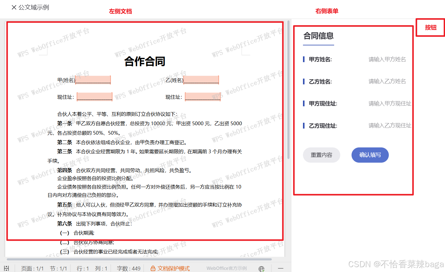

2、修改wps的宽度样式
1)需求描述:与官方案例类似 ,但是需要添加一个收缩/展示按钮,当右侧表单收缩时,左侧的文档宽度应为100%,当右侧表单展示时,左侧文档恢复原样
2)实现思绪
  • 左侧div设置固定的宽度和高度,例如80%,且div里面放挂载wps的div,右侧表单设置固定宽度和高度,例如20%,根据按钮的显示隐蔽动态设置其宽度
  1. <div :style="flg?'width:80%':'width:100%'">
  2.         <div id='wps' style="width:100%;height:100%"></div>
  3. </div>
  4. <div :style="flg?'width:20%':'width:0%'">
  5.         <div id='wps'></div>
  6. </div>
注意:按钮控件可以控制外层div的宽度动态变化,无法控制wps的宽度变化,需要使用到实例对象值的iframe对象
