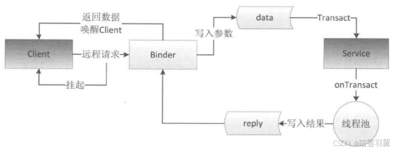

二、Binder的工作流程
1、Client和Server都使用同一个AIDL文件,包名相同,编译后,两边都会生成IMyService.java,其中有Stub实体和Proxy代理两个对象
2、Server端通过AndroidManifest.xml 注册Service
3、Client通过bindService()获得服务的代理Stub.Proxy()
4、Client 调用AIDL的方法add(),其实调用的是IMyService.java中的Stub.Proxy.add(),终极通过BinderProxy.java的transact()向服务端发送
5、过Binder驱动的流程,进入到服务端的onTransact(),根据Client发送的TRANSACTION code,解析进入相应的流程处置惩罚,进入add()
6、MyService在被绑定时,有了实体IMyService.Stub,终极进入MyService.java的add()处置惩罚,完成接口调用,调用完成后把数据写入Parcel,通过reply发送给Client

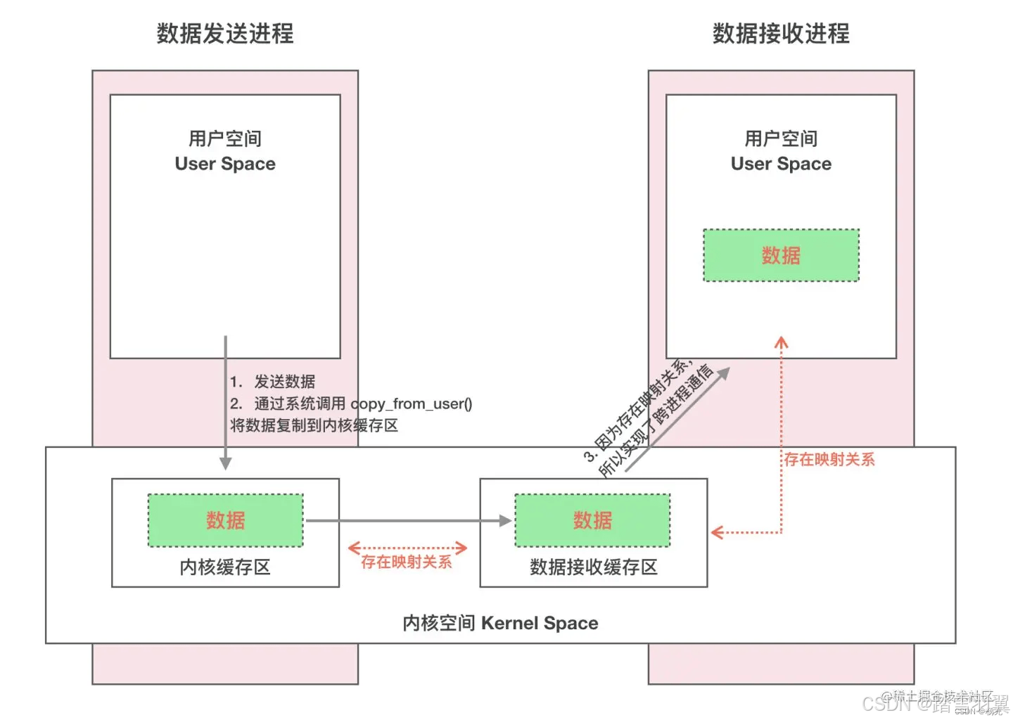

四、Binder通信原理
1. Binder是基于内存映射mmap计划实现的,通过这种方式,直接操作映射的这一部分内存,通过mmap,Binder通信时,只需要履历一次数据复制,从而获得更好的性能。
2. Binder通信过程
. 首先,Binder驱动在内核空间中开辟出一个数据接收缓冲区。
. 接着,在内核空间中开辟出一个内核缓冲区。
. 将内核缓冲区与数据接收缓冲区创建映射关系。
. 将数据接收缓冲区与接收进程的用户空间地点创建映射关系。
. 发送方进程通过copy_from_user将数据从用户空间复制到内核缓冲区。
. 由于内核缓冲区与数据接收缓冲区有映射关系,同时数据接收缓冲区与接收进程的用户空间地点有映射关系,所以在接收进程中可以直接获取到这段数据。

onTransact():运行服务端的Binder线程池中,当客户端发起跨进程请求时,长途请求会通过体系底层封装后交由此方法来处置惩罚。
transact():运行在客户端,当客户端发起长途请求的同时将当前线程挂起。之后调用服务端的onTransact()直到长途请求返回,当前线程才继续实行。
