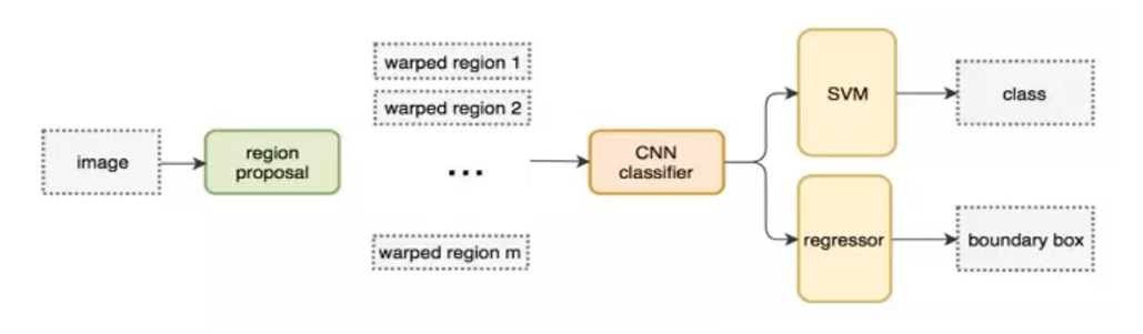

一、R-CNN
1、R-CNN概述
R-CNN由Ross Girshick等人在2014年提出,是首批将深度卷积神经网络引入目标检测的经典方法。它将对象检测题目分解为“候选区域天生+分类+回归”三步走流程,有效地使用了深度特性,明显提升了检测精度,但也袒露出计算效率低的题目。
2、R-CNN 模子总体流程
R-CNN 将目标检测拆分为三大阶段:
  • 候选框天生(Selective Search)
  • 深度特性提取 & 微调(CNN + Fine-tune)
  • 后端分类与回归(SVM + BBox Regression)
在推理时,依次执行以上三步,最终得到检测框与种别。
3、核心模块详解
(1)候选框天生(Selective Search)
  • 原理:结合图像分割(Felzenszwalb 算法)和贪心区域合并,先基于颜色、纹理、尺寸、添补比等多种相似度逐层合并超像素;
  • 输出:每幅图约 2,000 个高召回率的候选框,IoU 覆盖率可达 90% 以上。loU:交并比
  • 复杂度:O(n log n),在 CPU 上每图耗时 ≈2 秒。
(2)深度特性提取与微调
2.1 特性提取
  • 网络结构:采用 ImageNet 上预训练的 AlexNet 或 ZF-Net,去掉最后的分类层,仅保留到 fc7(4096 维特性)。
  • 输入处置惩罚:对每个候选框执行:
    • 裁剪:从原图裁剪出 bbox 区域;
    • Warp:双线性插值将裁剪区域缩放至固定的 227×227;
    • 前向流传:单独将每个 patch 送入 CNN,提取 fc7 特性。
  • 计算量:每个候选框一次完整的 227×227→conv→pool→fc 计算,推理时≈2,000次,导致极高的计算开销。
2.2 网络微调(Fine-tuning)
  • 目标:使预训练分类网络更顺应目标检测的特性分布;
  • 流程
    • 用候选框 patch 及其对应的真实标签(正样本 IoU ≥0.5,负样本 IoU ≤0.3)构成训练集;
    • 定义多分类交织熵损失,微调网络最后两层(fc6、fc7)及分类层;
    • 学习率较小(如原 lr 的 0.1–0.01),以防过拟合。
  • 效果:特性在检测任务上表现更优,但训练时间仍需数小时至十数小时。
(3)后端分类与边框回归
3.1 SVM 分类器
  • 训练:对每个种别训练一个 one-vs-all 线性 SVM,损失:
    • xi​:CNN 提取的 4096 维特性;
    • :正负样本标签;
    • C:正则化权重。
  • 样本:正样本 IoU ≥0.5,负样本 IoU ∈ [0.1, 0.5);对负样本进行难例挖掘(bootstrapping),过滤易分类样本。
3.2 边框回归(BBox Regression)
  • 目标:将候选框
    校正到更精确的 ground-truth 框
  • 回归参数
  • 学习:对每个种别训练一个线性回归器,最小化平滑 L1 损失:
4、训练与推理流程一览
阶段步骤训练1. 天生候选框;
2. 裁剪 Warp → CNN 微调;
3. 提取 fc7 特性 → 训练 SVM;
4. 用正样本训练边框回归器。推理1. 天生候选框;
2. 对每个框 Warp → CNN 前向 → 提取特性;
3. SVM 分类得分 + 回归偏移;
4. NMS 去重。

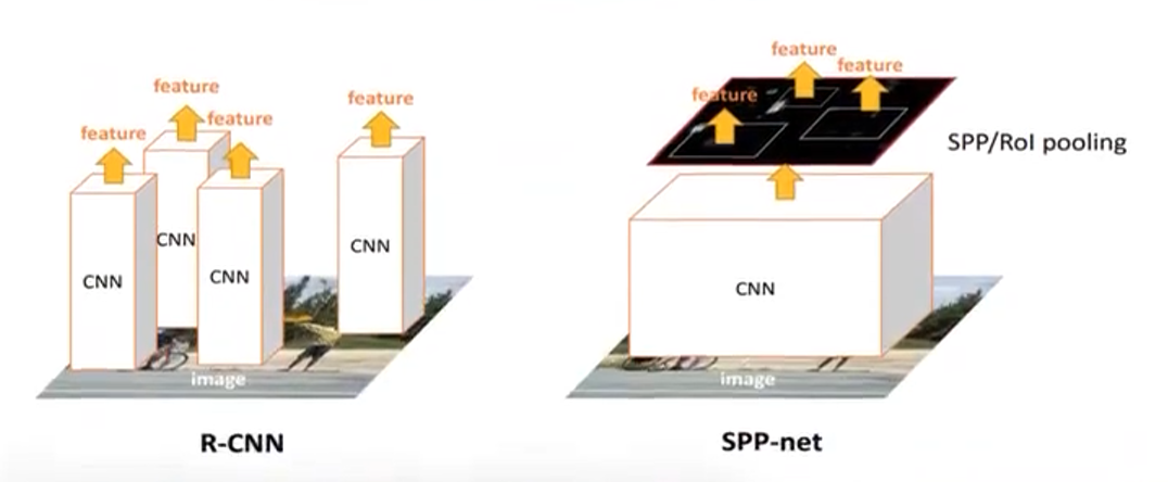

二、SPPNet
1、模子动机
传统 CNN(如 AlexNet、ZF-Net)在处置惩罚目标检测或图像检索时,必要将输入裁剪或变形到固定尺寸,才能接入全毗连层。这带来两个重要题目:
  • 形变失真:对长宽比差异大的图像或候选区域,Warp 变形会丢失部门多少信息;
  • 重复计算:R-CNN 对每个候选框都要做一次完整的前向流传,极其低效。
SPPNet 的核心动机便是:
  • 一张图片直接全部进行卷积,卷积后再思量从特性图上裁剪2000个子特性图,比R-CNN计算2000次卷积计算量减少了很多。裁剪子特性图是依照原图的2000个候选框地点原图的位置,在总的特性图上进行裁剪作为某个候选框的特性图。这时候,差别候选框的特性图的大小是不类似的。多尺度池化统一特性图大小。
  • 解除输入尺寸限定;
  • 卷积特性图 上直接进行多尺度池化,实现对差别大小 ROI 的统一表征;
  • 保留 CNN 的强大特性表达,同时大幅减少重复计算。
2、网络团体结构
  1. 输入:任意尺寸图像
  2.    │
  3. 多层卷积 + 池化 → 特征图 F(尺寸为 H×W×C)
  4.    │
  5. ┌──────────────────────────────────────────┐
  6. │   空间金字塔池化层 SPP(F)                │
  7. │   ┌── Level 1: 1×1 划分 → 每格 max-pool  │
  8. │   ├── Level 2: 2×2 划分 → 每格 max-pool  │
  9. │   ├── Level 3: 3×3 划分 → 每格 max-pool  │
  10. │   └── Level 4: 6×6 划分 → 每格 max-pool  │
  11. └──────────────────────────────────────────┘
  12.    │
  13. 向量拼接 → 固定长度特征向量
  14.    │
  15. FC6 → FC7 → 分类 & 边框回归
  • 卷积主干:通常使用与 R-CNN 类似的预训练网络(AlexNet、ZF-Net),只去掉最后的 FC 层。
  • SPP 层:在 F 上以多种网格尺寸(如 1×1、2×2、3×3、6×6)做 max-pooling,每个尺度产生
     个区域的池化值,并将全部尺度效果串联。
  • 输出维度:若 F 的通道数为 C,则各尺度输出通道总数为
    该固定长度特性向量即可接入后续 FC。

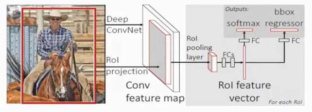

三、FastRCNN
1、Fast R-CNN 概述
        Fast R-CNN 由 Ross Girshick 于 2015 年提出,旨在在保持高精度的同时,进一步加速 R-CNN 系列模子的检测速率。它结合了 R-CNN 和 SPPNet 的头脑,引入了 RoI Pooling 操纵,使得全部候选区域共享整图一次卷积特性,并能在网络端到端地联合训练分类和回归分支。
改进点:提出一个Rol pooling,然后整合整个模子,把CNN、SPP变换层、分类器、bbox回归几个模块一起训练。
2、网络结构
团体可分为以下几个模块(见下图示意):
  1. 输入图像─────────────────────────────────┐
  2.    │                                    │
  3. 卷积 / 池化 层(backbone,如 VGG16)
  4.    │                                  候选框
  5. 特征图 ──────┐
  6.              │                          │
  7.          RoI Pooling ───────────────────┴
  8.              │
  9.          全连接层(FC6→FC7)
  10.              │
  11.     ┌────────┴────────┐
  12.     │                 │
  13. 分类分支 (Softmax)   边框回归分支 (BBox Regression)
  • Backbone(主干网络)
    • 常用 VGG16、ZFNet 等预训练网络的前多少层(直到 conv5)
    • 对整张图只做一次前向流传,输出高维特性图。
  • Region Proposals
    • 输入:使用外部算法(如 Selective Search)天生约 2,000 个候选框。
    • 这些候选框具有相对原图的坐标位置。
  • RoI Pooling 层
    • 输入:主干网络产生的特性图 + 各 ROI 坐标
    • 操纵:将每个 ROI 在特性图上按照预定分辨率(如 7×7)划分网格,并在每个网格中进行最大池化。
    • 输出:对于每个 ROI 都得到一个固定尺寸(7×7×C)的特性块。
  • 全毗连层 & Head
    • Flatten → FC6 → FC7:将每个 ROI 的池化特性扁平化,经两层全毗连得到 4096 维向量。
    • 双分支输出
      • 分类分支:Softmax 输出 K+1 种别(K 个目标种别 + 背景)。
      • 回归分支:每个前景种别都有一组 4 维回归参数,用于微调 ROI 的坐标。

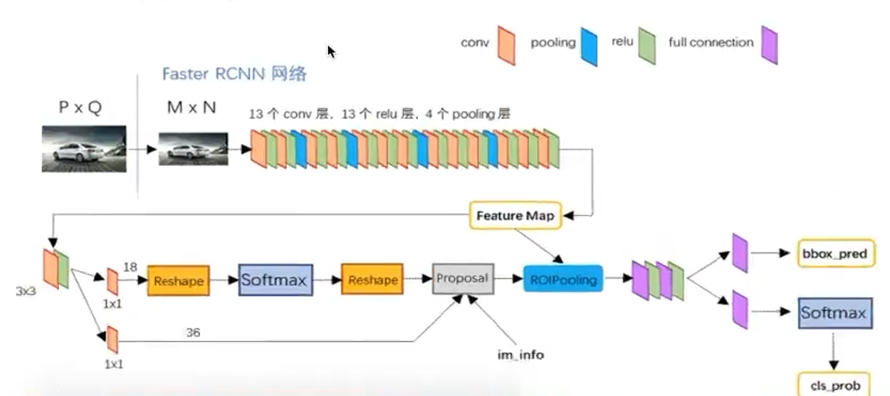

四、FasterRCNN
1、Faster R-CNN 概述
        Faster R-CNN 由 Shaoqing Ren 等人在 2015 年提出,可看作 Fast R-CNN 与区域建议网络(RPN, Region Proposal Network)的有机结合。相比于依靠外部候选框天生(Selective Search)的 Fast R-CNN,Faster R-CNN 通过 RPN 在共享特性上及时天生高质量的候选区域,真正实现了端到端、近及时的目标检测。
2、团体网络结构
  • Backbone:常用 VGG16、ResNet-50/101 等,提取整图卷积特性。
  • RPN(Region Proposal Network):在特性图上滑动窗口,天生候选框及其前景概率和边框回归偏移。
  • RoI Pooling:对 RPN 输出的候选框,在共享特性图上做固定尺寸(如 7×7)的池化。
  • FC Head:对每个 RoI 池化特性颠末两层全毗连后,分别输出种别概率和更精致的边框回归。
3、关键技能点
(1)区域建议网络(RPN)
  • 滑动窗口与 Anchor
    • 在特性图的每个位置,用大小(如 128²、256²、512² 像素)和比例(1:1、1:2、2:1)预定义 9 个 anchor。
    • 每个 anchor 对应两个任务:对象/背景分类、4 个坐标偏移的边框回归。
  • 共享特性
    • RPN 与后续检测头共享 backbone 提取的特性,制止重复计算。
  • RPN 损失
    • ​:第 i 个 anchor 预测为前景的概率;
    • ​:真实标签(前景=1/背景=0);
    • ​ vs.
      ​:预测与真实的边框偏移;
    • 只对前景 anchor 计算回归损失。
(2)多任务联合训练
  • 端到端优化:RPN 与 Fast R-CNN 检测头可瓜代迭代训练,也可使用“近端微调”方式在一次网络中联合优化。
  • 共享梯度:RPN 的梯度会反向传至 backbone,检测头的梯度同样更新 backbone,共享特性更加顺应检测任务。
(3)RoI Pooling 与后端 Head
  • RoI Pooling:将恣意尺寸的候选框映射到特性图后,以固定网格(一般为 7×7)做 max-pooling,输出尺寸一致的特性块。
  • FC Head:两层全毗连后分出两个分支——分类分支(Softmax over K+1 类)与回归分支(每类 4 维偏移)。
4、训练与推理流程
(1)训练阶段
  • 预训练 Backbone:在 ImageNet 分类数据集上预训练。
  • 训练 RPN:在 detection 数据集上,仅微调 RPN 分支与 backbone,天生高质量 proposals。
  • 训练检测头:用 RPN 提供的 proposals 训练 Fast R-CNN Head,微调 backbone & FC Head。
  • 迭代优化:可瓜代重复上两步,使 RPN 与检测头协同进化,最终得到统一网络。
(2)推理阶段
  • 整图卷积:输入一次图像,得到特性图。
  • RPN 预测:在特性图上滑窗,输出候选框及前景分数,颠末 NMS 筛选前 300–600 个 proposals。
  • RoI Pooling + FC Head:对每个 proposal 池化并过 FC,输出最终种别分数与回归偏移,并再次做 NMS,输出最终检测效果。
5、优势与挑战
(1)长处
  • 速率提升:RPN 轻量高效,可达 5–7 FPS(ResNet-50),极大优于前代。
  • 端到端训练:检测网络完整一体,特性更具针对性;
  • 高精度:基于 anchor 的多尺度、多长宽比设计,对各种尺寸目标均表现精良。
(2)缺点
  • Anchor 设计依靠:必要手动设定 anchor 尺度与比例,差别数据集需调参;
  • RoI Pooling 对齐误差:离散量化导致精度损失,尤其小物体,后续 Mask R-CNN 引入 RoIAlign 予以改进;
  • 训练复杂度:RPN 与检测头的多阶段或瓜代训练流程较 Fast R-CNN 略繁琐。
