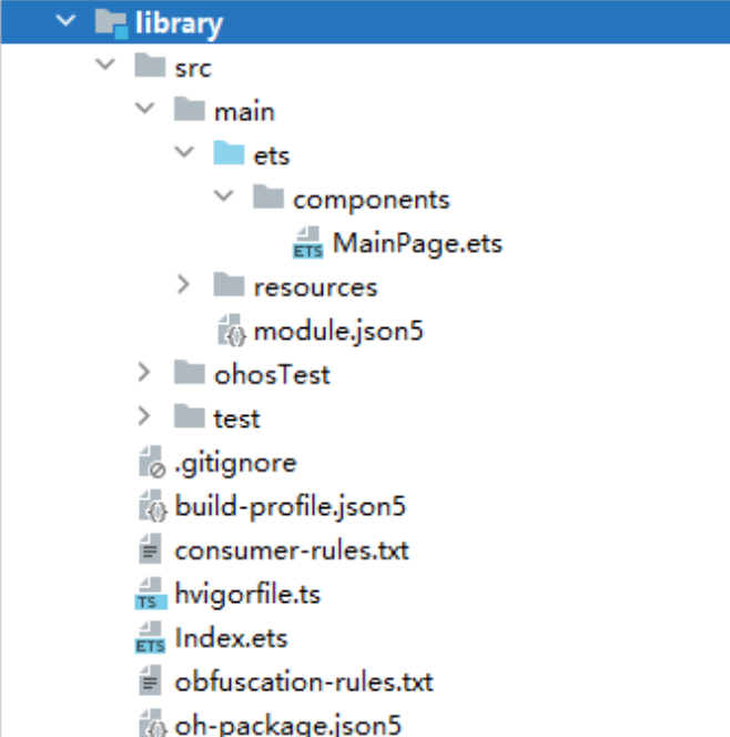

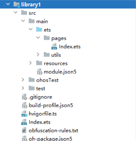

接下来,将简单介绍库模块的工程结构,如下图所示:
相关字段的形貌如下。
libs
:用于存放.so文件。
src > main > cpp > types
:用于存放C++ API形貌文件,子目次按照so维度举行分别。
> liblibrary > Index.d.ts
:形貌C++接口的方法名、入参、返回参数等信息。
> liblibrary > oh-package.json5
:形貌so三方包声明文件入口和so包名信息。
src > main > cpp >
CMakeLists.tx
t
:CMake配置文件,提供CMake构建脚本。
src > main > cpp > napi_init.cpp
:共享包C++代码源文件。
Index.ets
:共享包导作声明的入口。
后续将介绍如何创建库模块、如何编译共享包、如何引用共享包资源,以及如何发布共享包。

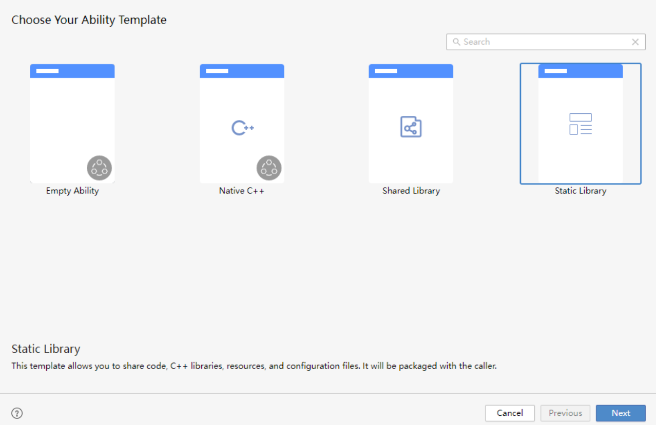

1. 鼠标移到工程目次顶部,单击右键,选择
New > Module
,在工程中添加模块。
2. 在
Choose Your Ability Template
界面中,选择
Static Library
,并单击
Next

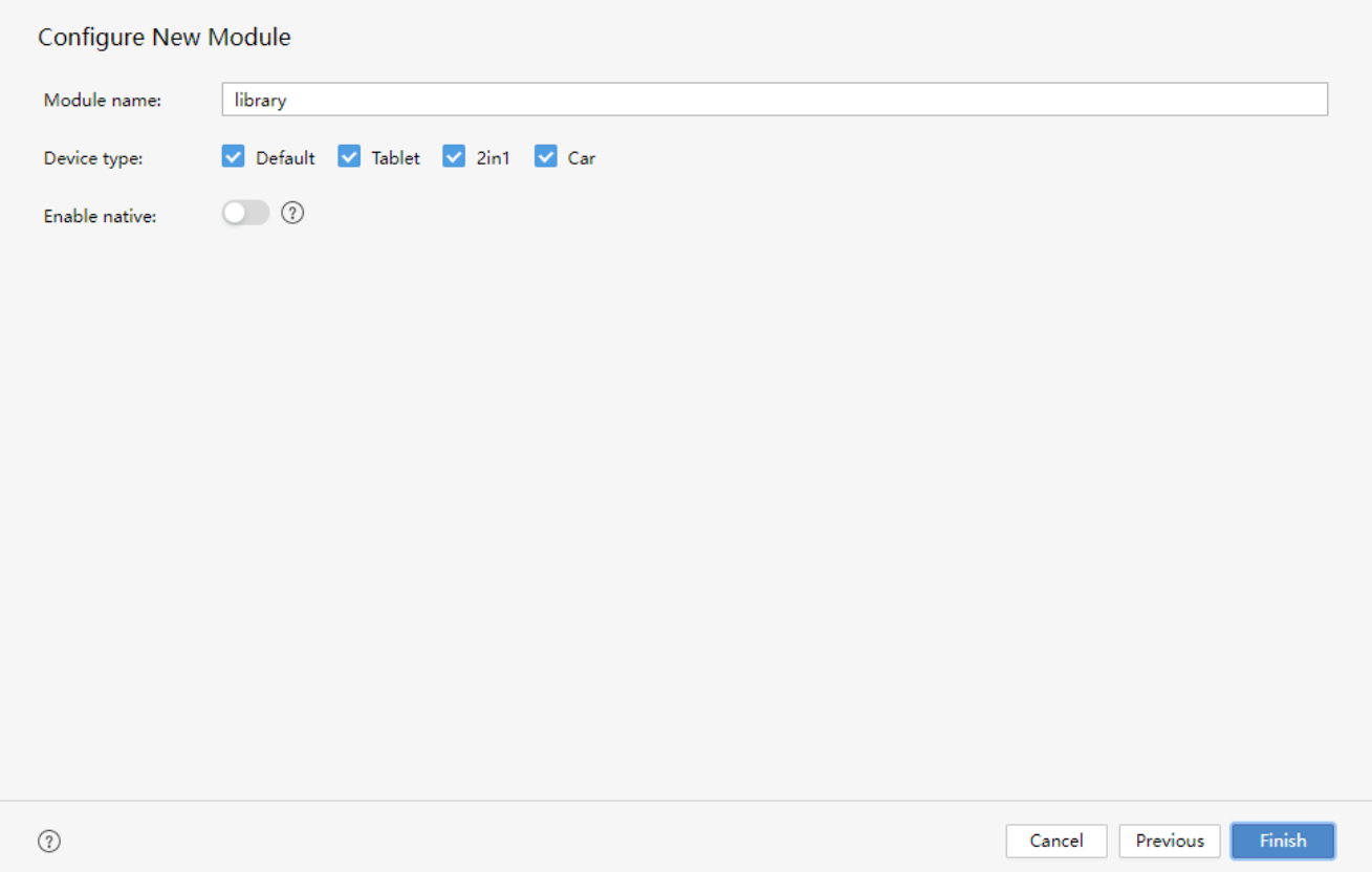

3. 在
Configure New Module
界面中,设置新添加的模块信息,设置完成后,单击
Finish
完成创建。
Module name
:新增模块的名称。
Device type
:支持的设备类型。
Enable native
:是否创建一个用于调用C++代码的模块。
创建完成后,会在工程目次中生成库模块及相关文件。

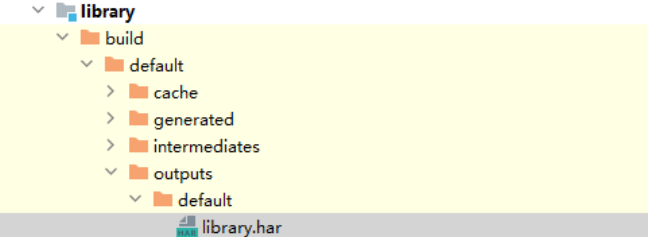

举行编译构建,生成HAR。HAR可用于工程别的模块的引用,或将HAR上传至ohpm仓库,供下载使用。若部分源码文件不须要打包至HAR中,可通过创建.ohpmignore文件,配置打包时要忽略的文件/文件夹。
编译构建的HAR可在模块下的build目次下获取,包格式为*.har。

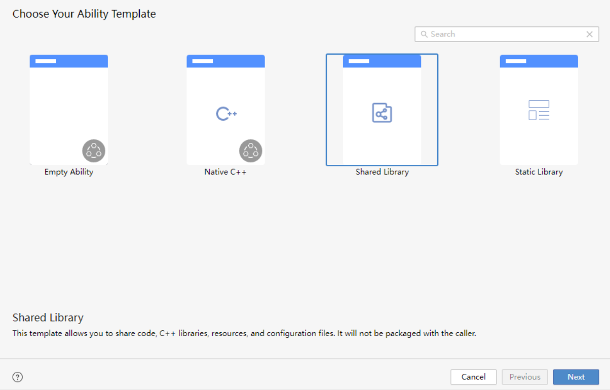

2. 模板类型选择
Shared Library
,点击
Next

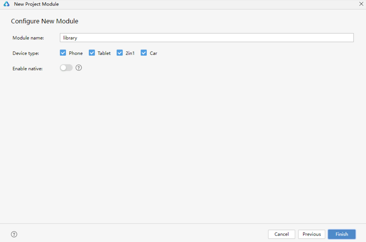

3. 在
Finish
完成创建。
Module name
:新增模块的名称,如设置为sharedlibrary。
Device type
:支持的设备类型。
Enable native

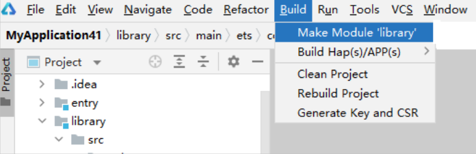

开发完库模块后,选中模块名,然后通过DevEco Studio菜单栏的
Build > Make Module ${libraryName}
举行编译构建,生成HSP。

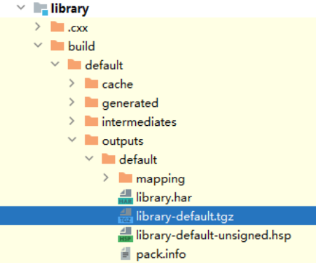

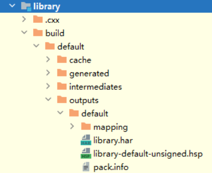

打包HSP时,会同时默认打包出HAR,在模块下build目次下可以看到*.har和*.hsp。

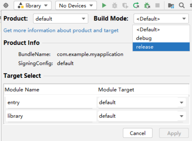

如需在应用内共享HSP,请将HSP共享包上传至私仓,请先按以下操作编译生成*.tgz包。
1. 点击工具栏图标将编译模式切换成release模式。
2. 选中HSP模块的根目次,点击Build > Make Module ${libraryName}启动构建。
构建完成后,build目次下生成HSP包产物,此中.tgz用来上传至私仓。

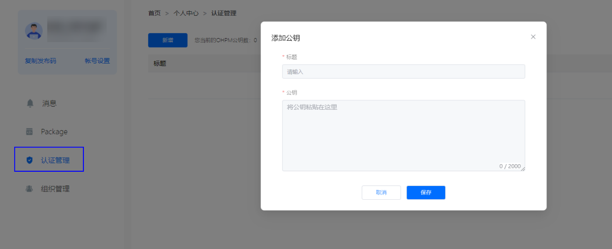

4. 登录OpenHarmony三方库中央仓官网,单击主页右上角的个人中央, 新增OHPM公钥,将公钥文件(mykey.pub)的内容粘贴到公钥输入框中。
