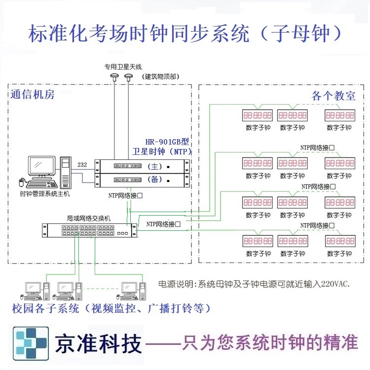

1
机房/主控室
| HR-901GB型母钟:接纳UM220-III-L(和芯星通)GPS+北斗二合一卫星授时专用模块作时间源,输出4路NTP网供词各个子钟和计算机网络时间同步,局域网授时精度1-10ms,LCD液晶表现屏实时表现北斗卫星颗数和GPS卫星颗数以及当前时间信息,输出4路串口物理接口,内置守时模块当卫星丢失情况下仍提供精准授时服务(守时精度达到0.3s/d),1U标准机架式设计,客户端软件,30米天线及支架、天线避雷器、螺丝等附件;
台
2
2
教室
| HR-XS100型数字网络子钟:单面表现内容:时分秒(赤色5英寸数码管);形状尺寸77*18*5CM;接口:NTP网口跟网络母钟主动同步校时;供电220;走时精度:0.01S/天;环境要求:-20℃~+65℃;MTBF:≥9万小时;1.高亮度数码管,长寿命;2.磨砂PC面板,防眩光,不刺眼;3.超薄金属外壳设计,静电喷塑;
台
120
3
办公室
| HR-XS200型日历式数字网络子钟:单面表现内容:年月日星期(赤色2.3英寸数码管)时分秒(赤色5英寸数码管);形状尺寸77*29*5CM;接口:NTP网口跟网络母钟主动同步校时;供电220;走时精度:0.01S/天;环境要求:-20℃~+65℃;MTBF:≥9万小时;1.高亮度数码管,长寿命;2.磨砂PC面板,防眩光,不刺眼;3.超薄金属外壳设计,静电喷塑;
台
5
4
图书馆
台
3
5
机房控制室
台
1
6
其他办公场合
台
1
