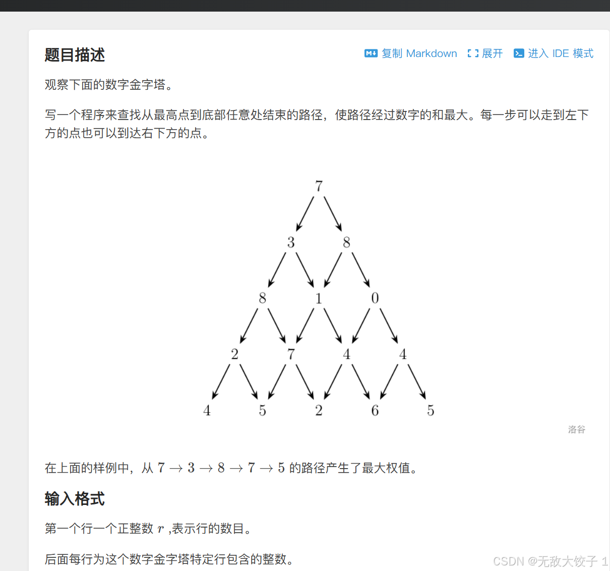

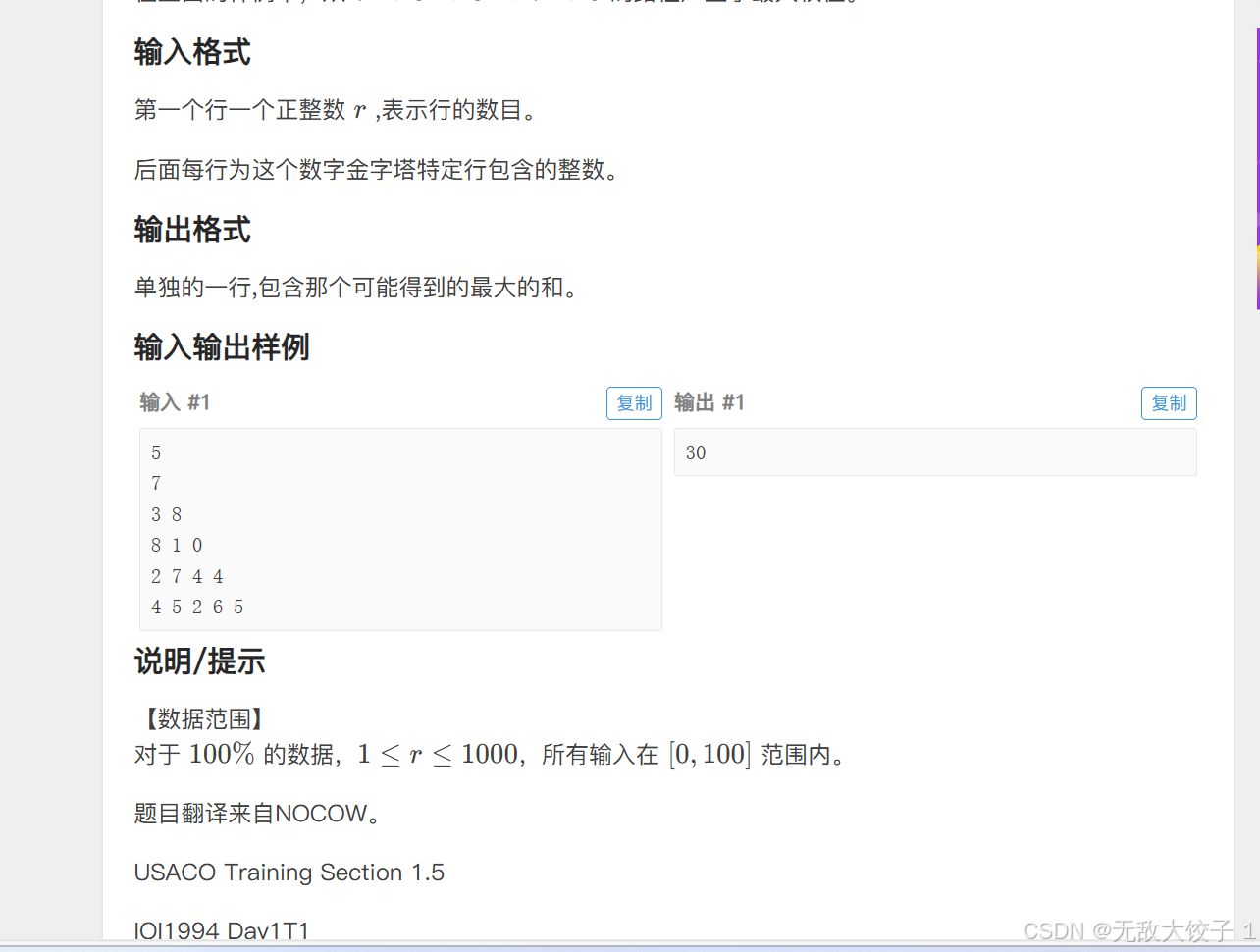

在谈背包的优化的时间,我们先回首一下之前的数字三角形问题,我们先用这道题举行一下优化,在谈我们01背包的优化
step1:分析状态表示 f[j]表示i,j这个格子的最大路径和

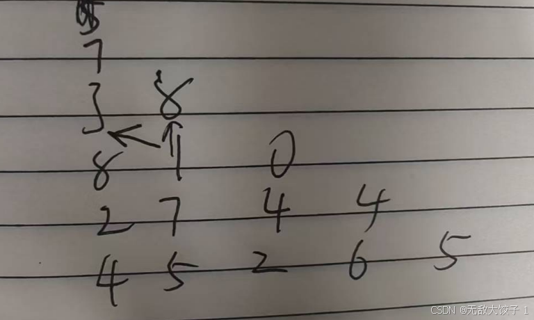

step2;分析状态转移方程
填每个格子都必要正上方和左上方的最大路径加该点的权值取最大
so f[j] = max(f[i-1][j],f[i-1][j-1]) + a[j]
step3 初始化
由于啊我们每个点的权值都是正整数大概0,
以是刚开始的时间我们只要把数组全部初始化为0就行了

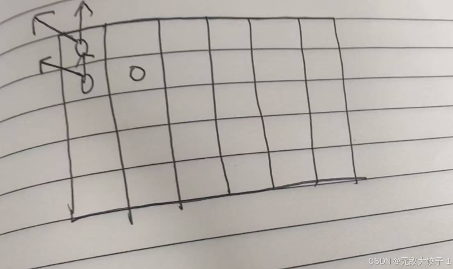

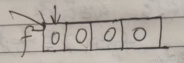

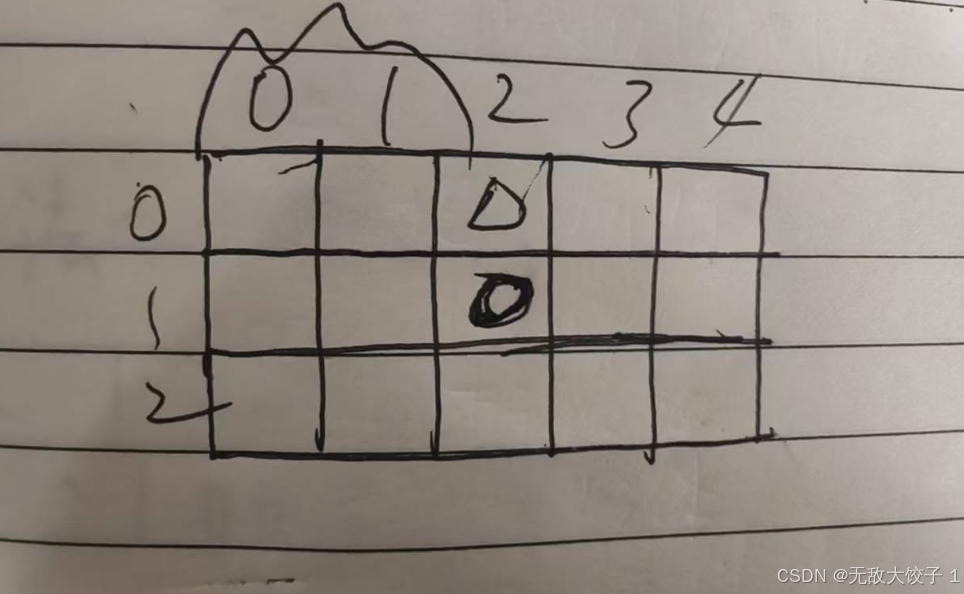

接下来我们就来做一下空间优化,怎样把二维转换成一维
我们的第一想法一定是开两个数组,第一个数组是填完的数组,第二个数组根据第一个数组从左往右依次填,
其实还能进一步的优化,我们只必要开一个数组,
每个位置应该填成它当前的值+上一个值,但是我们从左往右填的话就会导致填第二个的时间,第一个值已经变成新的了,我们无法包管其正确性,so我们正确的做法就应该是反着填
now 我们修改一下我们的代码
非常简单,我们只必要做两个事情,1.删除dp数组的一维 2.看看需不必要修改遍历顺序,即可

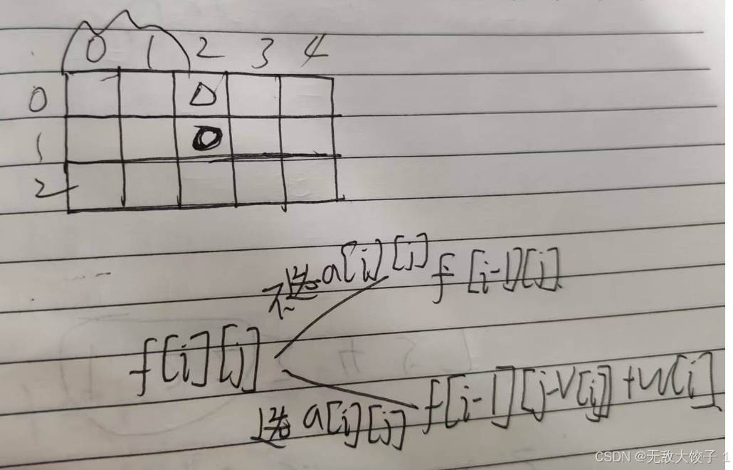

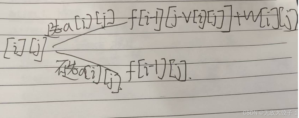

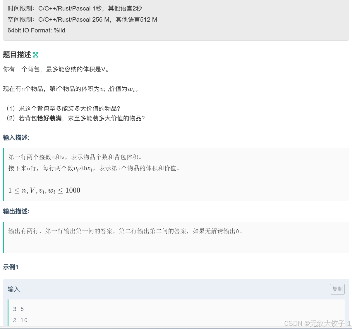

我们来重新回首一下我们的01背包问题
先做第一小问:step1:定义状态表示f[j]表示从1到i里选出体积不超过j的最大价值
step2:确定状态转移方程
选和不选的结果取最大值
当然了,我们要选某一个格子的话一定要确定这个格子本身体积是不超过v[j]的
step3:初始化
直接填表,0是不影响结果的,
step4:结果,结果就存在f[n][m]里

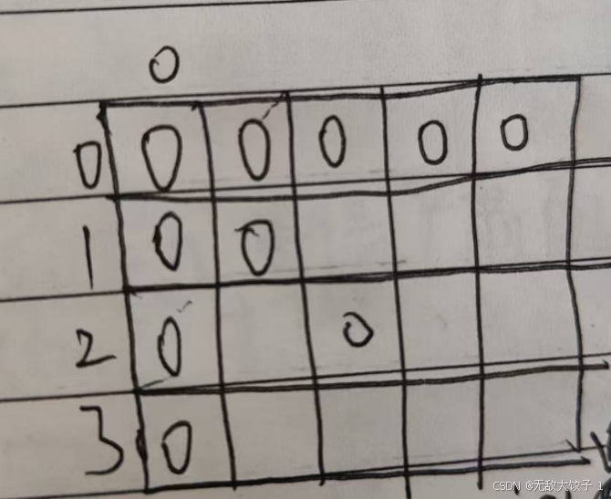

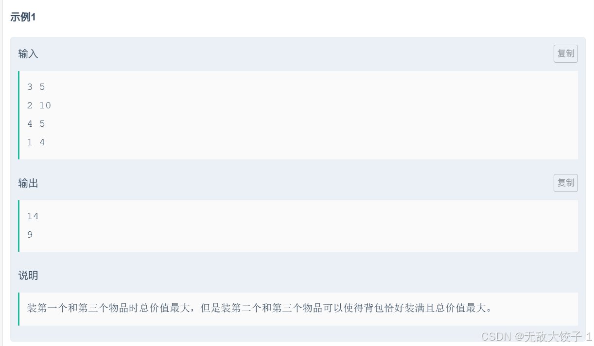

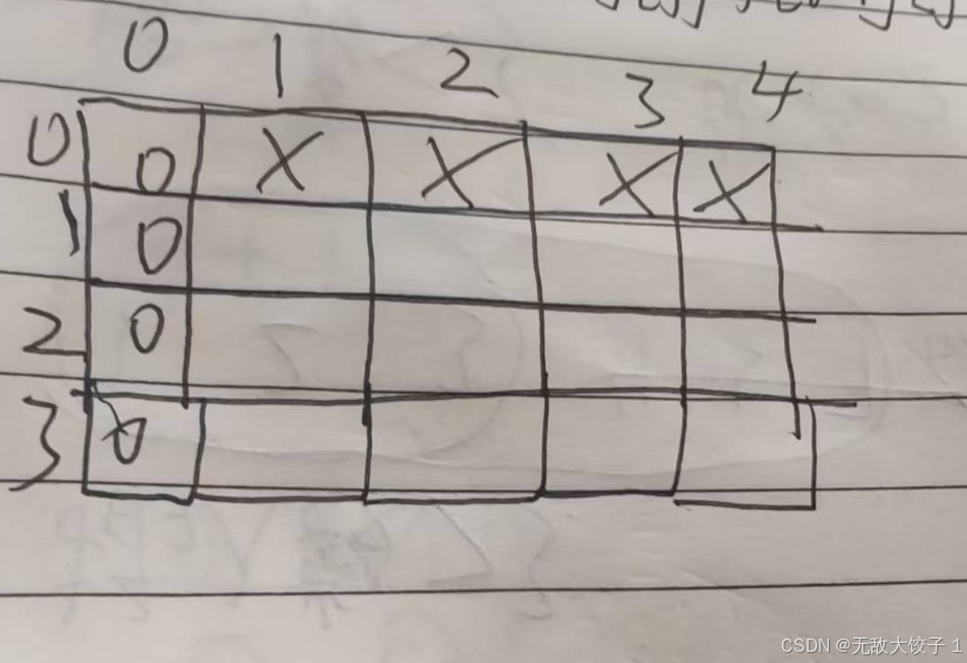

我们再做一下第二小问
step1:定义状态表示 f[j]表示从1到i选出恰恰等于体积j的最大价值
step2:推导状态转移方程
可以看到和第一小问的推导方程是差不多的
step3初始化,这里我们就要多留意一下了,我们不大概每个格子都能恰恰装满,一定是有无效值的,我们可以把所有格子全初始化为负无穷,然后从有效的开始填起,根据无效格子填的格子还是无效的,嗯,除此之外我们要考虑一下界限环境,最上面那层,0,0表示从0个物品选体积为0,这个格子是有效的,应该是0,我们还要考虑一下左边的界限,i从0到m,体积为0,也必要全部填0
好的,我们来实现一下代码
