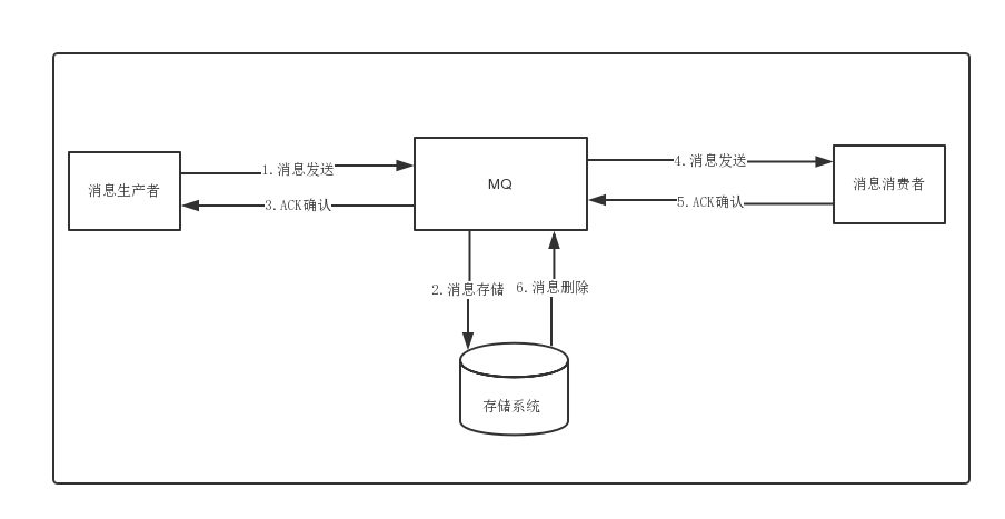

分布式队列因为有高可靠性的要求,以是数据要进行持久化存储。
  • 消息天生者发送消息
  • MQ收到消息,将消息进行持久化,在存储中新增一条记录
  • 返回ACK给生产者
  • MQ push 消息给对应的消费者,然后等候消费者返回ACK
  • 如果消息消费者在指定时间内成功返回ack,那么MQ认为消息消费成功,在存储中删除消息,即执行第6步;如果MQ在指定时间内没有收到ACK,则认为消息消费失败,会尝试重新push消息,重复执行4、5、6步骤
  • MQ删除消息

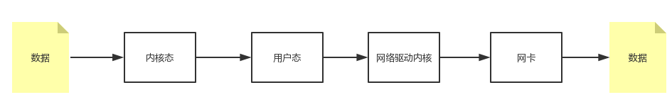

Linux操作体系分为【用户态】和【内核态】,文件操作、网络操作需要涉及这两种形态的切换,免不了进行数据复制。
一台服务器 把本机磁盘文件的内容发送到客户端,一般分为两个步骤:
  • read;读取本地文件内容;
  • write;将读取的内容通过网络发送出去。
这两个看似简朴的操作,现实进行了4 次数据复制,分别是:
  • 从磁盘复制数据到内核态内存;
  • 从内核态内存复 制到用户态内存;
  • 然后从用户态 内存复制到网络驱动的内核态内存;
  • 末了是从网络驱动的内核态内存复 制到网卡中进行传输。
通过使用mmap的方式,可以省去向用户态的内存复制,进步速率。这种机制在Java中是通过MappedByteBuffer实现的
RocketMQ充分使用了上述特性,也就是所谓的“零拷贝”技术,进步消息存盘和网络发送的速率。

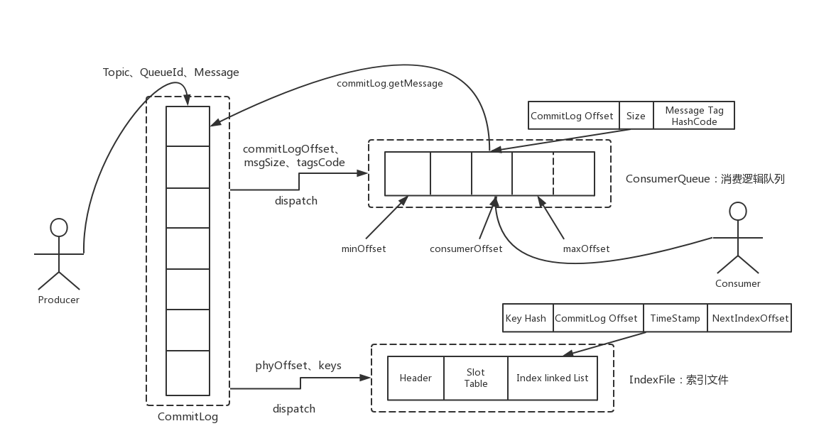

消息存储结构
RocketMQ消息的存储是由ConsumeQueue和CommitLog配合完成 的,消息真正的物理存储文件是CommitLog,ConsumeQueue是消息的逻辑队列,类似数据库的索引文件,存储的是指向物理存储的地址。每 个Topic下的每个Message Queue都有一个对应的ConsumeQueue文件。
  • CommitLog:存储消息的元数据
  • ConsumerQueue:存储消息在CommitLog的索引
  • IndexFile:为了消息查询提供了一种通过key或时间区间来查询消息的方法,这种通过IndexFile来查找消息的方法不影响发送与消费消息的主流程

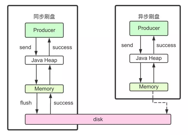

刷盘机制
RocketMQ的消息是存储到磁盘上的,如许既能保证断电后恢复, 又可以让存储的消息量超出内存的限定。RocketMQ为了进步性能,会尽大概地保证磁盘的顺序写。消息在通过Producer写入RocketMQ的时 候,有两种写磁盘方式,分布式同步刷盘和异步刷盘。
1)同步刷盘
在返回写成功状态时,消息已经被写入磁盘。详细流程是,消息写入内存的PAGECACHE后,立刻通知刷盘线程刷盘, 然后等候刷盘完成,刷盘线程执行完成后唤醒等候的线程,返回消息写 成功的状态。
2)异步刷盘
在返回写成功状态时,消息大概只是被写入了内存的PAGECACHE,写操作的返回快,吞吐量大;当内存里的消息量积累到一定程度时,统一触发写磁盘动作,快速写入。
3)配置
同步刷盘还是异步刷盘,都是通过Broker配置文件里的flushDiskType 参数设置的,这个参数被配置成SYNC_FLUSH、ASYNC_FLUSH中的 一个。

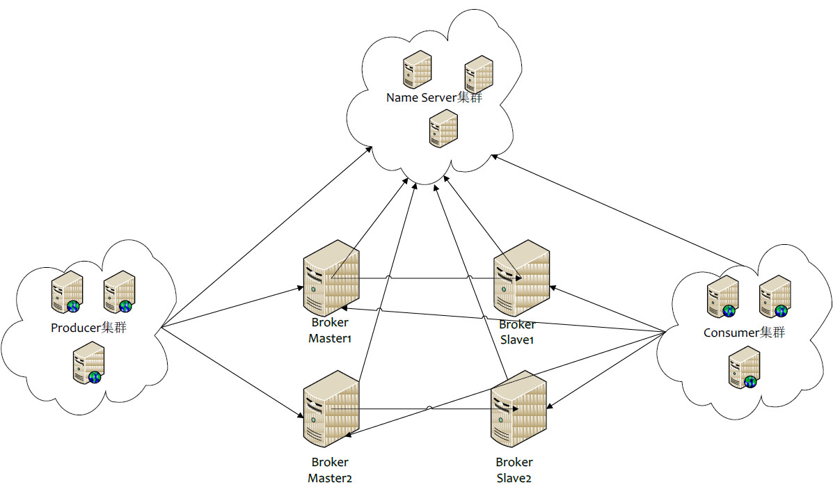

高可用性机制
RocketMQ分布式集群是通过Master和Slave的配合达到高可用性的。
Master和Slave的区别:在Broker的配置文件中,参数 brokerId的值为0表明这个Broker是Master,大于0表明这个Broker是 Slave,同时brokerRole参数也会说明这个Broker是Master还是Slave。
Master角色的Broker支持读和写,Slave角色的Broker仅支持读,也就是 Producer只能和Master角色的Broker连接写入消息;Consumer可以连接 Master角色的Broker,也可以连接Slave角色的Broker来读取消息。

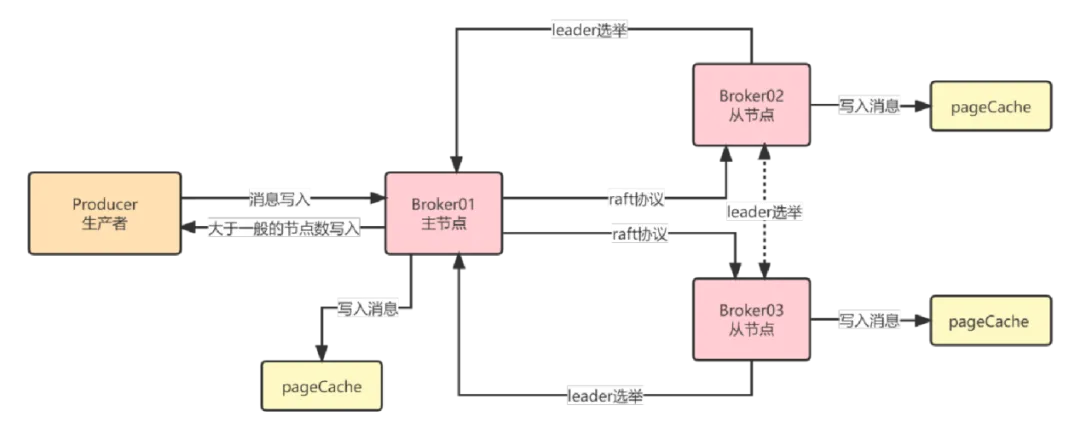

在这里考虑有三个Broker节点的环境,即Broker01作为主节点,以及Broker02和Broker03作为从节点。
当Producer将消息写入Broker01主节点时,Broker01只需将消息顺利写入pageCache(页高速缓存)即视为写入成功,该节点会记入写入操作并在后台进行异步持久化。
紧接着,基于RAFT协议,Broker01节点会将消息同步至从节点Broker02和Broker03,并将消息写入他们的pageCache。只要在Broker02和Broker03中有一个节点成功写入,整个写入操作即视为成功。这是因为在这三节点体系中,只需要有过半节点(即2个节点)写入成功,整个体系即认定消息已成功写入。
假设此时Broker01节点发生故障,体系会通过Leader选举机制,让Broker02或Broker03中的一个节点升级为主节点,保证消息能继续被写入。此时只有两个节点,只有当写入消息的操作在这两个节点中全部成功完成,才气被视为成功。这同样体现了"过半写入"的原则。

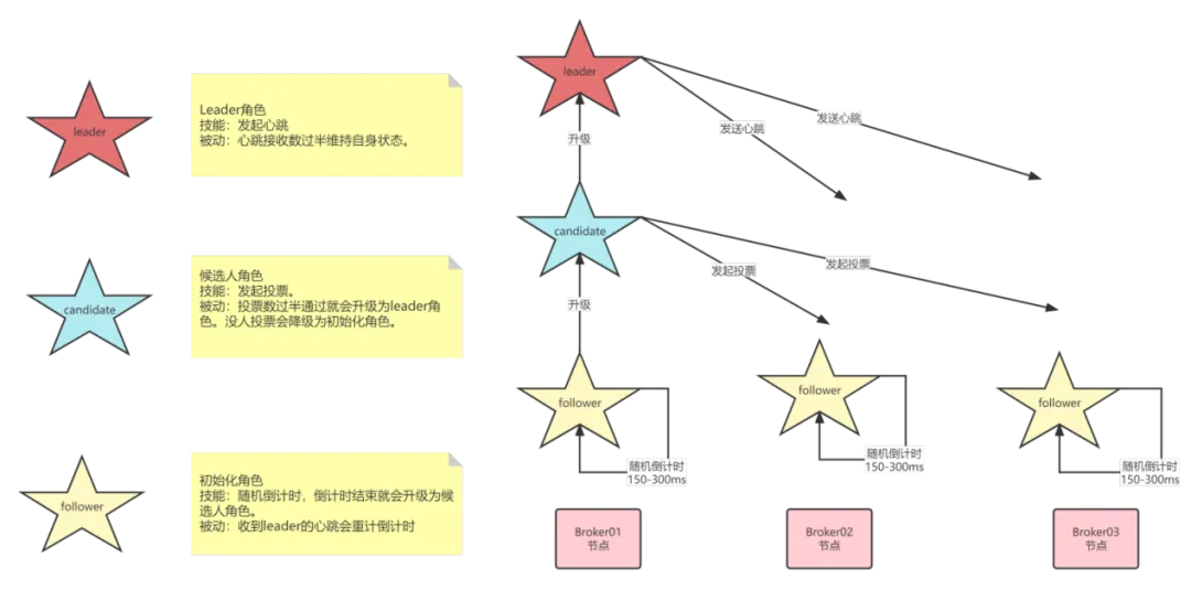

基于raft协议的Leader选举机制
这里要讨论RocketMQ中的领导选举机制,类似于计划模式中的状态机模式,为了便于理解,我们将其分为三种角色:Follower(跟随者)、Candidate(候选人)、以及Leader(领导)。
首先关注Follower角色,它是节点初始状态,即Broker节点在一开始就处于Follower状态。在此状态中,节点设有一个随机倒计时,如果Follower收到了Leader的生命信号(心跳),这个倒计时将被重置,这意味着只要故意跳信息,Follower状态将一直保持。然而,如果这个随机倒计时结束了,Follower角色会升级为Candidate角色。
作为Candidate,其主动举动是发起投票寻求成为Leader,对于吸取的投票,如果投票数大于或即是整个集群节点数的一半,它将升级为Leader状态,如果小于这个数目,它会降级为Follower状态。
Leader角色则是体系的核心,它的主动举动是发送心跳信号保持其他Follower节点的跟随状态,避免他们试图劫掠领导职位。
举例来说,这里有三个Broker节点,即Broker01,Broker02,和Broker03。他们刚启动,目的是要选举出一个作为Leader。假设Broker01节点首先完成了随机倒计时,它将首先变成Candidate,并开始发起投票。如果其余两个节点,即Broker02和Broker03都把票投给了Broker01,那么Broker01将会升级为Leader,并发送心跳给Broker02和Broker03。一旦Broker02和Broker03吸取到心跳,他们会重置自己的倒计时和状态,一直保持在Follower状态。这就是一种状态转换的环境。
接下来,来讨论另一种领导选举的情形。假设在三个Broker节点刚启动时,Broker01和Broker02都完成了随机倒计时并升级为Candidate状态,并同时发起投票。
在这次投票中,Broker01投自己一票,Broker02也投自己一票,而Broker03则选择投给Broker01。那么由于Broker01的票数达到了过半(二分之一以上),它将成功升级为Leader。在升级后,Broker01将开始发出心跳信号。
另一方面,Broker02由于未能得到过半的选票(只有自己的一票),将不得不降级为Follower,然后重新开始新一轮的随机倒计时,等候下一次的领导选举时机。
在这种环境下,固然Broker01和Broker02同时成为Candidate并发起投票,但由于得票数目的原因,Broker01最终升级为Leader,而Broker02则只能继续留在Follower状态。这也是RocketMQ中领导选举机制的一种典型应用。

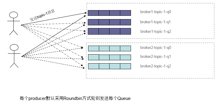

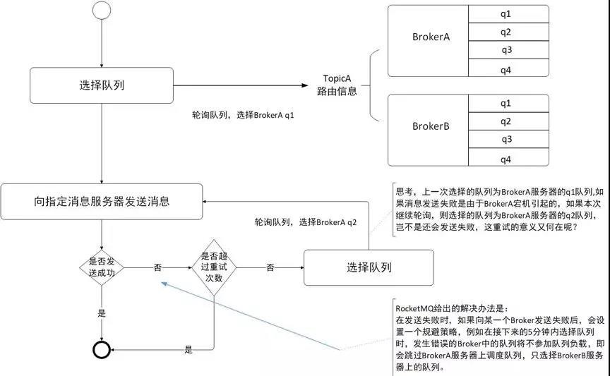

Producer负载平衡
Producer端,每个实例在发消息的时候,默认会轮询所有的message queue发送,以达到让消息平均落在不同的queue上。而由于queue可以散落在不同的broker,以是消息就发送到不同的broker下,如下图:
图中箭头线条上的标号代表顺序,发布方会把第一条消息发送至 Queue 0,然后第二条消息发送至 Queue 1,以此类推。

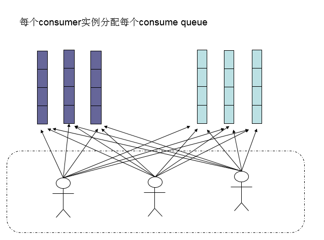

Consumer负载平衡
1)集群模式
在集群消费模式下,每条消息只需要投递到订阅这个topic的Consumer Group下的一个实例即可。RocketMQ采取主动拉取的方式拉取并消费消息,在拉取的时候需要明确指定拉取哪一条message queue。

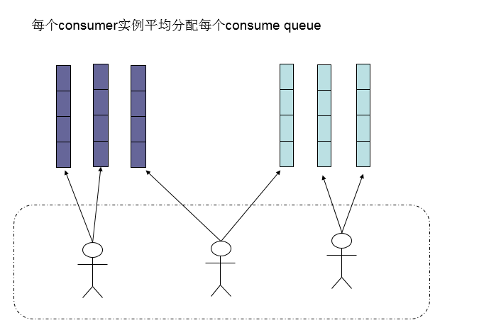

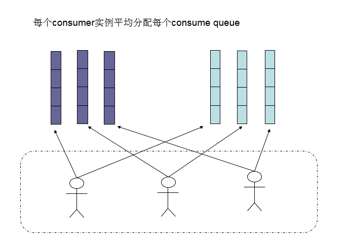

而每当实例的数目有变动,都会触发一次所有实例的负载平衡,这时候会按照queue的数目和实例的数目平均分配queue给每个实例。
默认的分配算法是AllocateMessageQueueAveragely,如下图:
另有别的一种平均的算法是AllocateMessageQueueAveragelyByCircle,也是平均分摊每一条queue,只是以环状轮流分queue的情势,如下图:
需要留意的是,集群模式下,queue都是只允许分配只一个实例,这是由于如果多个实例同时消费一个queue的消息,由于拉取哪些消息是consumer主动控制的,那样会导致同一个消息在不同的实例下被消费多次,以是算法上都是一个queue只分给一个consumer实例,一个consumer实例可以允许同时分到不同的queue。
通过增加consumer实例去分摊queue的消费,可以起到水平扩展的消费能力的作用。而有实例下线的时候,会重新触发负载平衡,这时候原来分配到的queue将分配到其他实例上继续消费。
但是如果consumer实例的数目比message queue的总数目还多的话,多出来的consumer实例将无法分到queue,也就无法消费到消息,也就无法起到分摊负载的作用了。以是需要控制让queue的总数目大于即是consumer的数目。

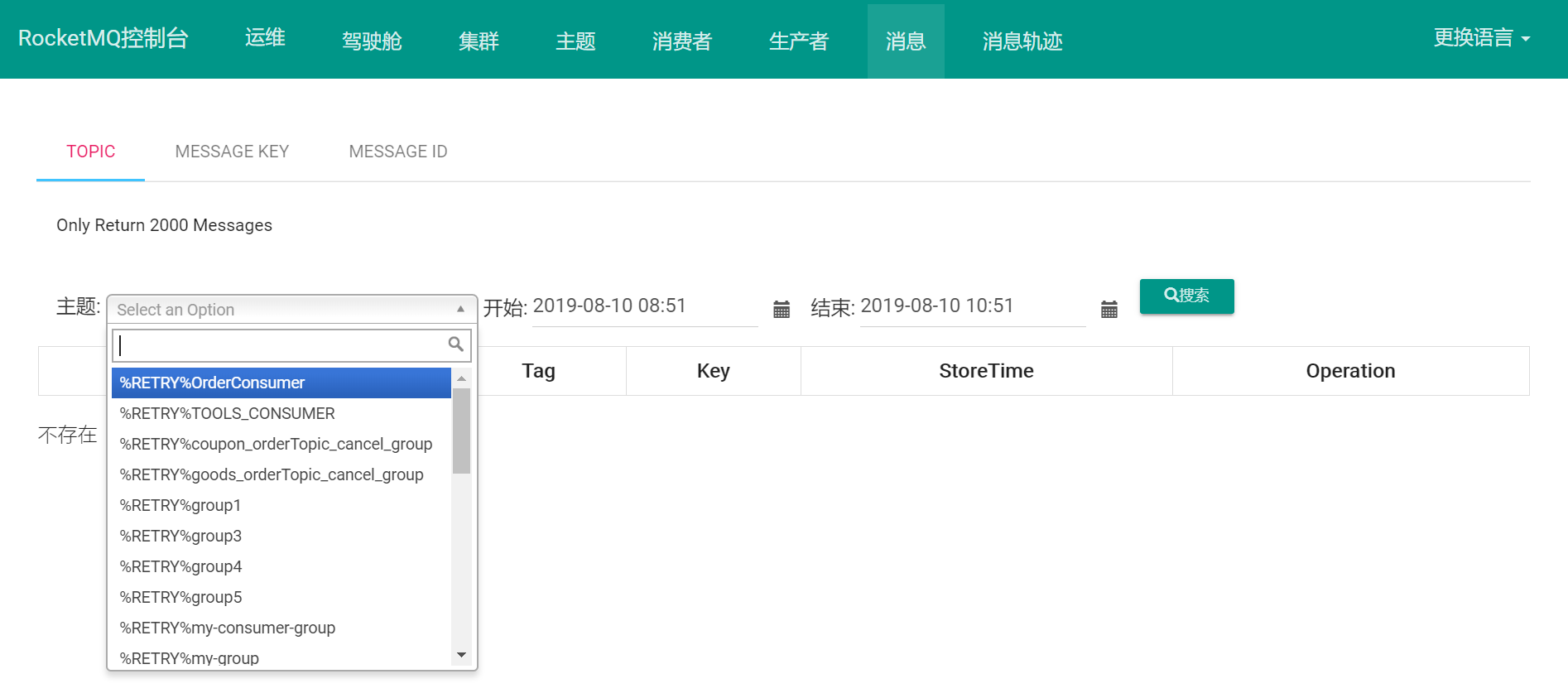

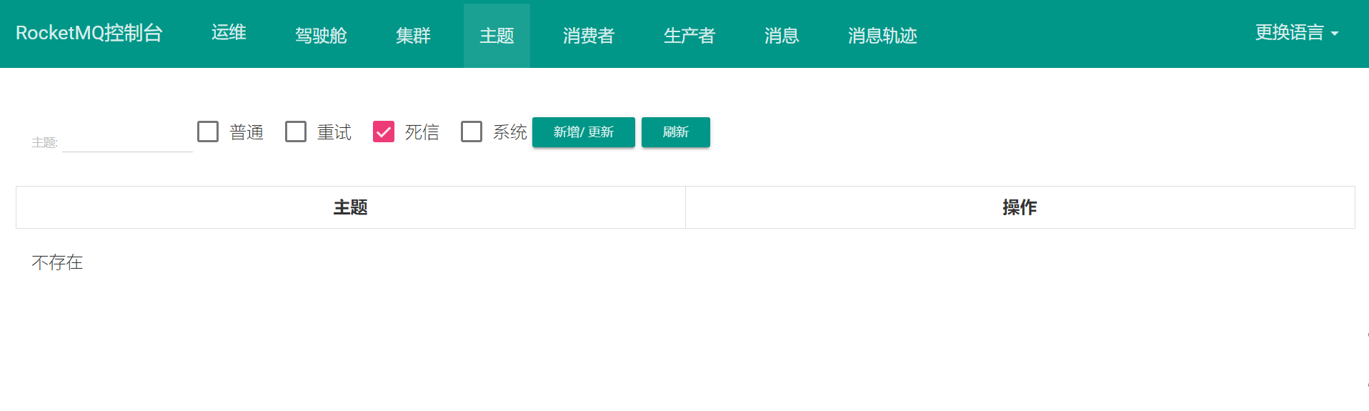

查看死信信息
  • 在控制台查询出现死信队列的主题信息
  • 在消息界面根据主题查询死信消息
  • 选择重新发送消息
一条消息进入死信队列,意味着某些因素导致消费者无法正常消费该消息,因此,通常需要您对其进行特殊处理。排查可疑因素并解决标题后,可以在消息队列 RocketMQ 控制台重新发送该消息,让消费者重新消费一次。
