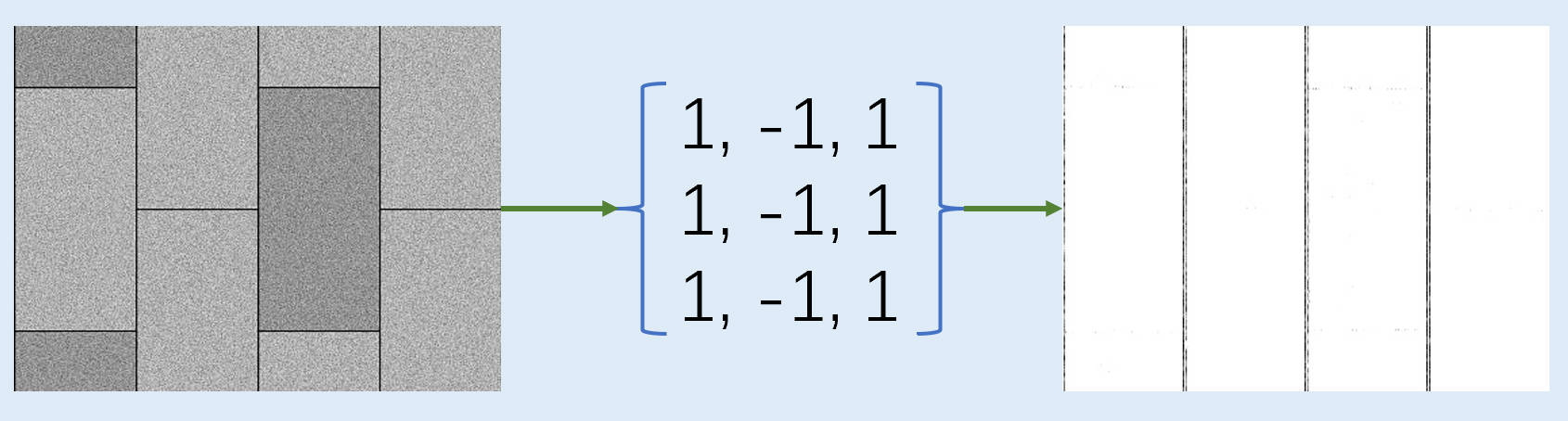

举个例子,我们想要获得图像中Y方向的信息而忽略X方向的信息,我们可以怎么做呢?
很简单,我们只需要对图像矩阵套用如许一个矩阵举行点乘,X方向的特征会颠末一正一反的求和而消失,Y方向的则正常保存,再颠末取绝对值后,就完备的保留的Y方向的界限信息,同样的,我们想要保留X方向的只需要如许做。

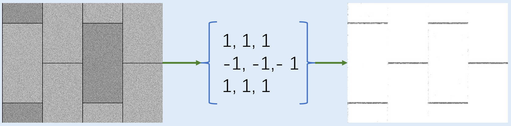

将算子矩阵旋转过来,就可以计算X方向的边缘信息了。这个时候我想你已经反应过来了,就是假如我们现在将这两张图片再相加在一起,就得到了整个图片的边缘信息了。这就是机器视觉中使用sobel算子计算边缘的逻辑,当然原方案肯定比我这个还要复杂一些。

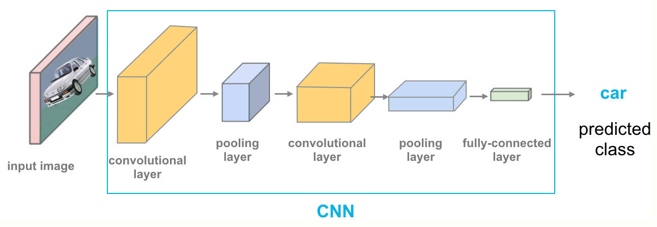

以上的例子各人就可以看出来,图像的信息可以通过你应用什么样的矩阵去和图像矩阵举行运算来得到的,假如我们将上述的两个算子矩阵设计成一个3x3x3x2的矩阵,然后和原图举行运算,你会发现如许的操作就和卷积一模一样了,图像末了会变成300x300x2,就从原来的RGB信息,变成了XY方向信息。这里就是卷积为什么适合视觉使命的原因,因为这简直就是量身定制的算子。
接下来,我们可以对图像应用各种五花八门的算子操作,XY方向的,斜向的,均匀的,求最大值的等等等。但是人力的有穷的,数据是无穷的,我们无法设计出一套适合数据的完美算子。假如深度学习和卷积的结合出现了,我们可以初始化一个3x3x3x64的算子,这里的64就是设计的特征空间,我们希望模型可以能设计出很多种差异的信息求解算子,这里的算子内部是完全随机初始化的,通过深度学习的反向传播,自己去求解,模型自己去寻找最适合他的算子组合,这就是卷积神经网络。

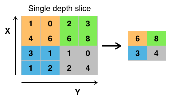

这里我们看一下池化层的操作示意图,我们可以发现池化层是不用学习的,普遍用的比较多的是最大值池化即保留特征图中的最大信息。因为在持续的学习过程中,模型中卷积的算子已经学习到了怎样提取出我们需要的信息,所以最大值池化往往可以最大程度的保留信息。卷积背面往往会紧跟着池化,一方面是为了镌汰后续的计算量,别的一方面也是为了放大本次卷积后的特征信息。
