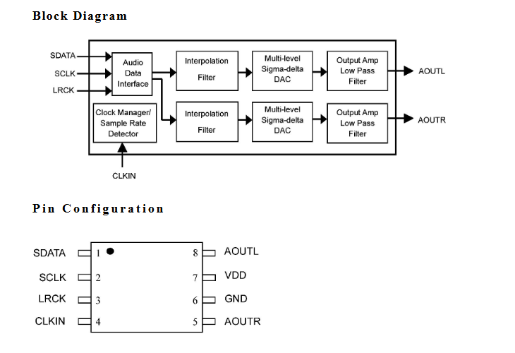

在当今数字化时代,音频处理技能的发展日新月异。从音乐播放器到家庭影院系统,高质量的音频输出不停是追求卓越体验的关键。本日,我们将深入探究一款的高性能立体声音频数模转换器(DAC)——CS4334。这款设备以其卓越的性能和广泛的应用场景,为音频爱好者和专业人士提供了理想的办理方案。
一、产品概述
CS4334是一款低成本的8引脚立体声音频数模转换器,专为处理PCM音频数据而设计。它能够吸收高达24位字长的I2S串行音频数据格式。该设备采用了先辈的多位Δ-Σ调制技能,将数字数据转换为两通道模仿输出。这种调制技能使得CS4334对时钟抖动非常不敏感,并且具有极低的带外噪声,从而确保了音频信号的高质量转换。
二、主要特性
CS4334具备以下一系列令人瞩目标特性:
动态范围
:高达95dB,这意味着它能够处理从极低到极高幅度的音频信号,而不会出现失真或噪声干扰。
总谐波失真加噪声(THD+N)
:低至-85dB,这包管了音频输出的纯净度,纵然在高音量下也能保持音质的清楚和天然。
采样频率
:支持高达200kHz的采样频率,这使得它能够处理高分辨率音频,满足专业音频制作和高端音频设备的需求。
音频数据格式
:支持16至24位的I2S音频数据格式,为不同的音频应用提供了灵活性。
电源电压
:单电源供电,工作电压范围为4.5V至5.5V,这使得它能够方便地集成到各种电源系统中。
三、应用领域
由于其出色的性能和广泛的兼容性,CS4334被广泛应用于多种音频设备中,包括:
DVD播放器
:提供高质量的音频输出,增强观看体验。
便携式音频播放器
:在移动设备中实现高保真音频播放。
机顶盒
:为数字电视用户提供清楚的音频信号。
数字电视
:直接集成到数字电视系统中,提升音频质量。
四、封装信息
CS4334提供两种封装选项:
DIP8
:得当于需要插拔操作或手工焊接的应用场景。
SOP8
:得当于大规模生产,具有更高的集成度和可靠性。
五、电气特性
CS4334的电气特性如下:
绝对最大额定值
:在25°C时,电源电压范围为-0.3V至+7.0V,输入电压范围为GND-0.3V至VDD+0.3V。工作温度范围为-40°C至+85°C,存储温度范围为-65°C至+150°C。
推荐工作条件
:在25°C时,电源电压范围为4.5V至5.5V。
模仿特性
:在VDD=5.0V、GND=0V、环境温度为25°C、采样频率为48kHz、CLKIN/LRCK=256、输入0dB 1kHz正弦波的条件下,动态范围为90dB至95dB,THD+N为-85dB至-80dB,通道分离度为100dB,信噪比为95dB,通道间增益失配为0dB,频率相应在20Hz至20kHz范围内为-0.02dB至+0.08dB。
滤波器频率相应特性
:单速模式下,通带为0至0.454Fs,阻带为0.547Fs,通带波纹为±0.05dB,阻带衰减为-53dB;双速模式下,通带为0至0.417Fs,阻带为0.583Fs,通带波纹为±0.005dB,阻带衰减为-56dB;四速模式下,通带为0至0.2083Fs,阻带为0.792Fs,通带波纹为±0.006dB,阻带衰减为-50dB。
模仿输出特性
:满量程输出电平为3.25Vpp至3.75Vpp,输出阻抗为120Ω,最小负载电阻为2kΩ,最大电容为100pF。
直流特性
:在VDD=5.0V时,VDD电流为25.0mA至30.0mA,功耗为125.0mW至150.0mW。

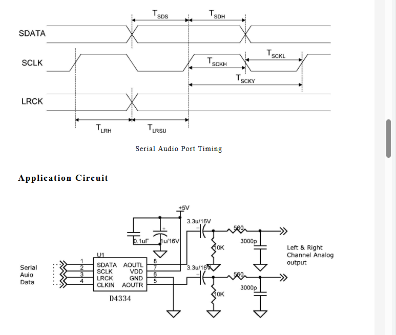

串行音频端口切换特性
:输入高电平电压为2.0V,输入低电平电压为0.8V,输出高电平电压为VDD,输出低电平电压为0V。CLKIN频率为51.2MHz,CLKIN占空比为40%至60%。LRCK频率为200kHz,LRCK占空比为40%至60%。SCLK频率为26MHz,SCLK低电平脉冲宽度为15ns,SCLK高电平脉冲宽度为15ns,SCLK上升沿到LRCK边沿耽误时间为10ns,SCLK上升沿到LRCK边沿建立时间为10ns,SDATA有用到SCLK上升沿建立时间为10ns,SCLK上升沿到SDATA保持时间为10ns。
六、应用电路与工作原理
(一)采样率与输入时钟
CS4334的串行音频输入数据通过SDATA引脚传输到设备。根据采样率,设备可以在三种速度模式下工作:单速、双速和四速。设备能够自动检测输入数据流的速度模式,当采样率落在表1列出的自动检测范围内时。如果采样率超出自动检测范围,设备将无法正常工作。
(二)自动检测范围与CLKIN/LRCK比率
设备与输入系统时钟CLKIN、采样数据时钟LRCK和位时钟SCLK一起工作。数据时钟和位时钟必须从系统时钟同步派生,并且具有特定的速率。设备仅支持表1中列出的CLKIN/LRCK比率。LRCK/SCLK比率通常为64。设备会自动检测时钟比率,如果任何比率不正确,设备将无法正常工作。
(三)音频数据输入
CS4334可以接受16位至24位的I²S串行音频输入数据。设备能够自动检测数据字长。I²S格式的SDATA、SCLK和LRCK之间的关系通过下图阐明。
在施加VDD后,设备将自身复位并进入掉电状态。在此状态下,设备将输出钳制到地,并关闭设备操作,除了时钟管理单元。一旦施加了适当的CLKIN和LRCK时钟,设备将离开掉电状态,设备输出从地平稳地升至共模电压。然后,设备进入正常操作。
