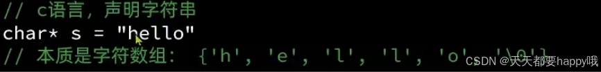

--Redis没有直接使用C语言中的字符串,因为C语言获取字符串长度须要通过遍历运算,且以\0作为结束符导致字符串中出现\0会导致不安全,且字符串一旦创建无法修改,如下图:

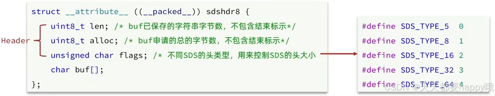

--Redis构建了新的字符串结构,成为简单动态字符串,简称SDS。SDS是一个结构体,差别SDS可以存储的数据上限差别,源码如下图:
--SDS具备动态扩容的能力,如果要给SDS追加一段字符串,会申请新的内存空间,然后把旧的数据拷贝到新的SDS,并在后面追加新字符串:
如果新字符串小于1M,则新空间为扩容后字符串的两倍+1。
如果新字符串大于1M,则新空间为扩展后字符串长度+1M+1。
--示例,在“hi”的SDS后增长“,Amy”,如下图:
--注:每次扩容都须要内核来操纵,所以预分配可以减少内核操纵,提高服从。
--SDS长处:获取字符串长度的时间复杂度为O(1);支持动态扩容;减少内存分配次数;二进制安全。

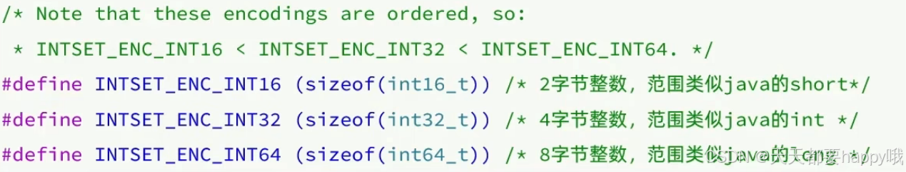

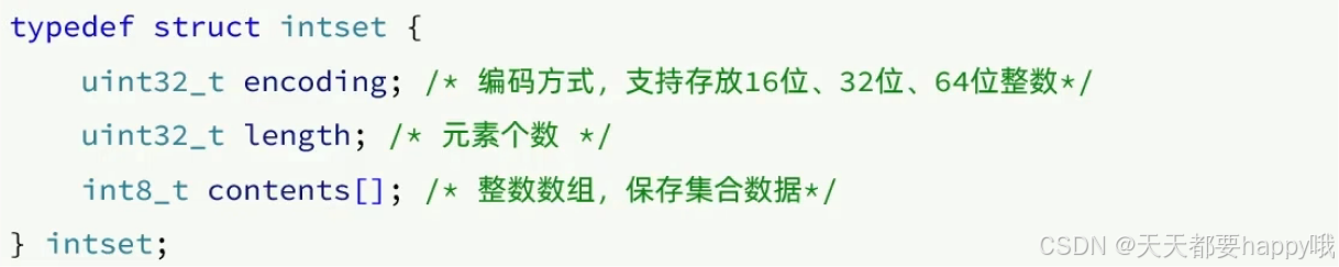

2.intSet

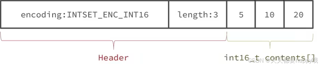

--intSet基于整数数组来实现,并且具备长度可变,有序,唯一等特征,源码如下图:
--encoding包含如下三种模式:
--intSet数据存储如下图,使用每个数据使用2字节可以存储,encoding4字节,length4字节,contents是2*3=6字节:
--当我们向其中插入50000时,超出了2字节可以表树模围,intSet会自动升级编码方式到合适巨细,流程如下:
1.升级编码方式为INTSET_ENC_INT32,每个整数占4字节,并按照新的编码方式及元素个数扩容数组。
2.如果当前数组后有富足内存就在原地举行扩容,如果不够,就须要申请更大内存空间。所以为了防止数组数据被覆盖,须要倒序拷贝原来数组中的元素。
3.将待添加的元素放入数组末尾。
4.将intSet的encoding属性更改为INTSET_ENC_INT32,将length更改为4。
--注:当举行平凡插入不须要升级编码时会使用二分查找来确定插入位置。

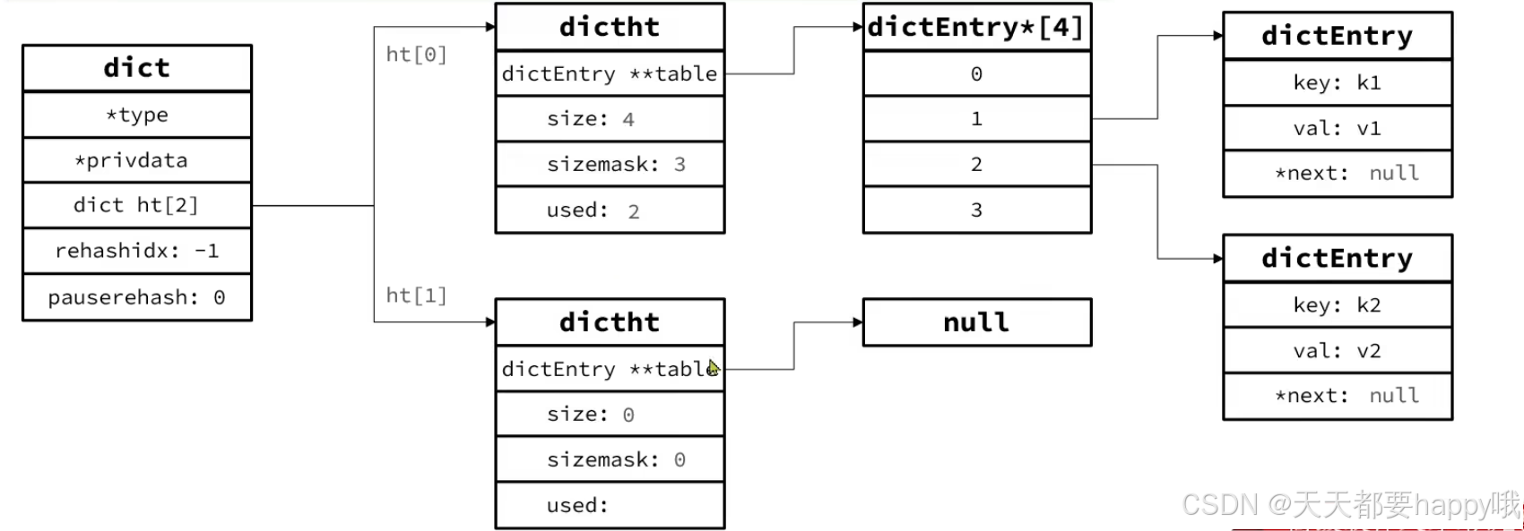

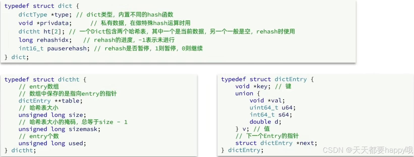

3.Dict
--Redis是一个键值型数据库,可以根据键实现快速的增编削查,键与值的映射关系就是通过Dict来实现的。
--Dict由三部分组成:哈希表,哈希节点,字典,源码如下图:
--当我们向Dict添加键值对时,Redis会根据key计算出hash值,然后使用h&sizemask来计算元素应该存储到数组中哪个索引位置,其总体结构如下图:
--Dict的哈希表就是数组结合单向链表的实现,当聚集中元素较多时,会导致哈希辩论增多,链表过长,则查询服从会大大降低。
--Dict在每次新增键值对时都会检查负载因子(LoadFactor=used/size),满意以下两种情况会触发哈希扩容:
1.哈希表的LoadFactor>=1,并且服务器没有实行BGSAVE或者BGREWRITEAOF等背景历程。
2.哈希表的LoadFactor>5。
--Dict在每次删除元素时,也会对负载因子做检查,当LoadFactor<0.1时,会做哈希收缩。
--不管是扩容还时收缩,必须要创建新的哈希表,导致哈希表的size和sizemask厘革,而key的查询与sizemask有关,所以必须要对哈希表中每一个key重新计算索引,插入新的哈希表,这个过程成为rehash。Dict的rehash不是一次性完成的,因为当数据很多的情况下,要再一次rehash完成,极有可能导致主线程阻塞,因此Dict的rehash是分多次,渐进式的完成,因此成为渐进式rehash,过程如下:
1.计算新的hash表的realeSize,值取决于当前要做的是扩容照旧收缩:如果是扩容,则新的realeSize为第一个大于等于dict.[0].used+1的2n次方;如果是收缩,则新的realeSize为第一个大于等于dict.[0].used的2n次方(不得小于4)。
2.按照新的realeSize申请内存空间,创建dictht,并赋值给dict.ht[1]。
3.设置dict.rehashidx=0,标示开始rehash。
4.每次实行新增,查询,修改,删除操纵时,都检查一下dict.rehashidx是否大于-1,如果是就将dict.ht[0].table[rehashidx]的entry链表rehash到dict.ht[1],并且将rehashidx++,直到dict.ht[0]的全部数据都rehash到dict.ht[1]。
5.将dict.ht[1]赋值给dict.ht[0],给dict.ht[1]初始化为空哈希表,释放原来的dict.ht[0]的内存。
6.将rehashidx赋值为-1,代表rehash结束。
7.在rehash过程中,新增操纵直接写入ht[1],查询、修改和删除就在dict.ht[0]和dict.[1]一次查找并实行,这样可以确保ht[0]的数据只减不增,随着rehash最终为空。

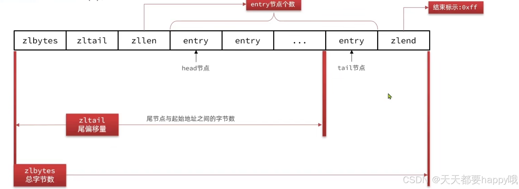

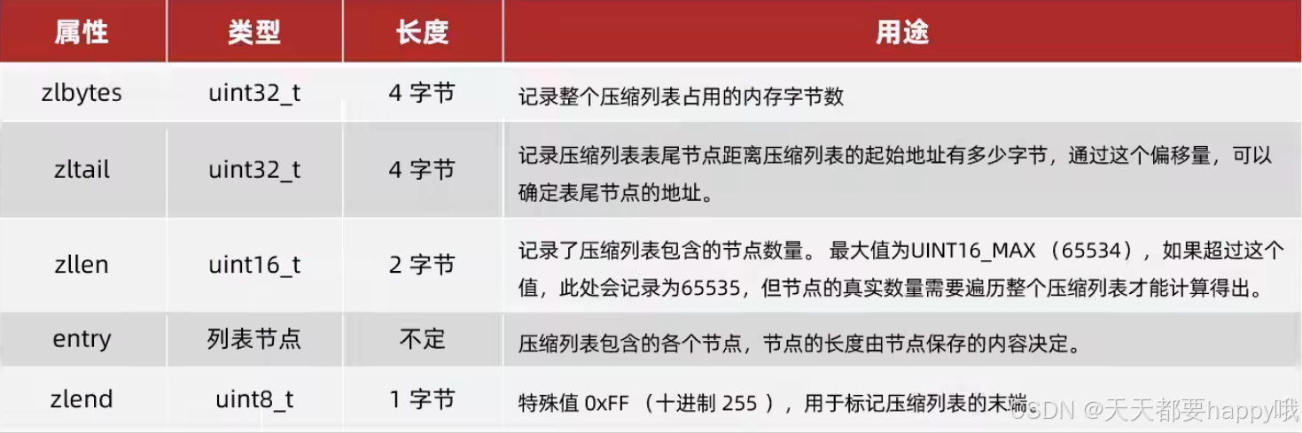

--由一系列特别编码的连续内存块组成,可以在恣意一端举行压入/弹出操纵,并且该操纵的时间复杂度为O(1),其存储结构如下图:
--各个属性寄义如下图:

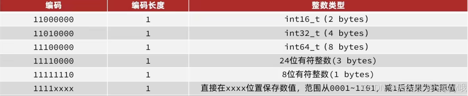

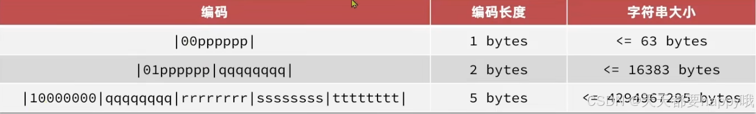

--ZipList中的encoding编码分为字符串和整数两种:
字符串encoding的编码如下图:
整数的encoding的编码如下图:

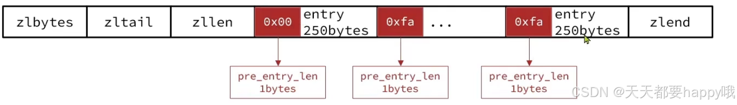

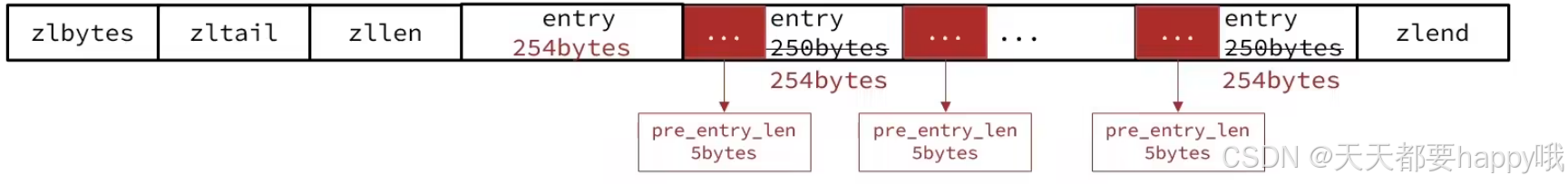

--ZipList存在连锁更新问题:假设由N个连续、长度为250~253字节之间的entry,因此entry的previous_entry_length用1字节表现,如下图所示:
--此时在队首插入一个254字节长度的entry,这时之前队首的previous_entry_length必须用5个字节记录,以此类推,会导致连锁反应,许多entry的previous_entry_length都要变为5字节,如下图:
--这种特别情况下产生的连续多次空间拓展成为连锁更新,新增、删除都可能导致连锁更新的发生,对性能影响非常大。

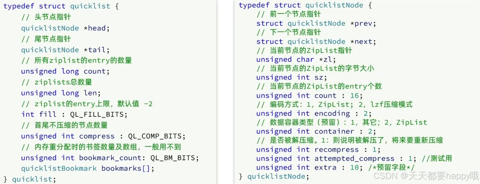

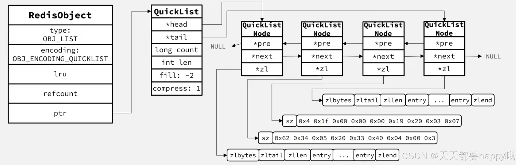

5.QuickList

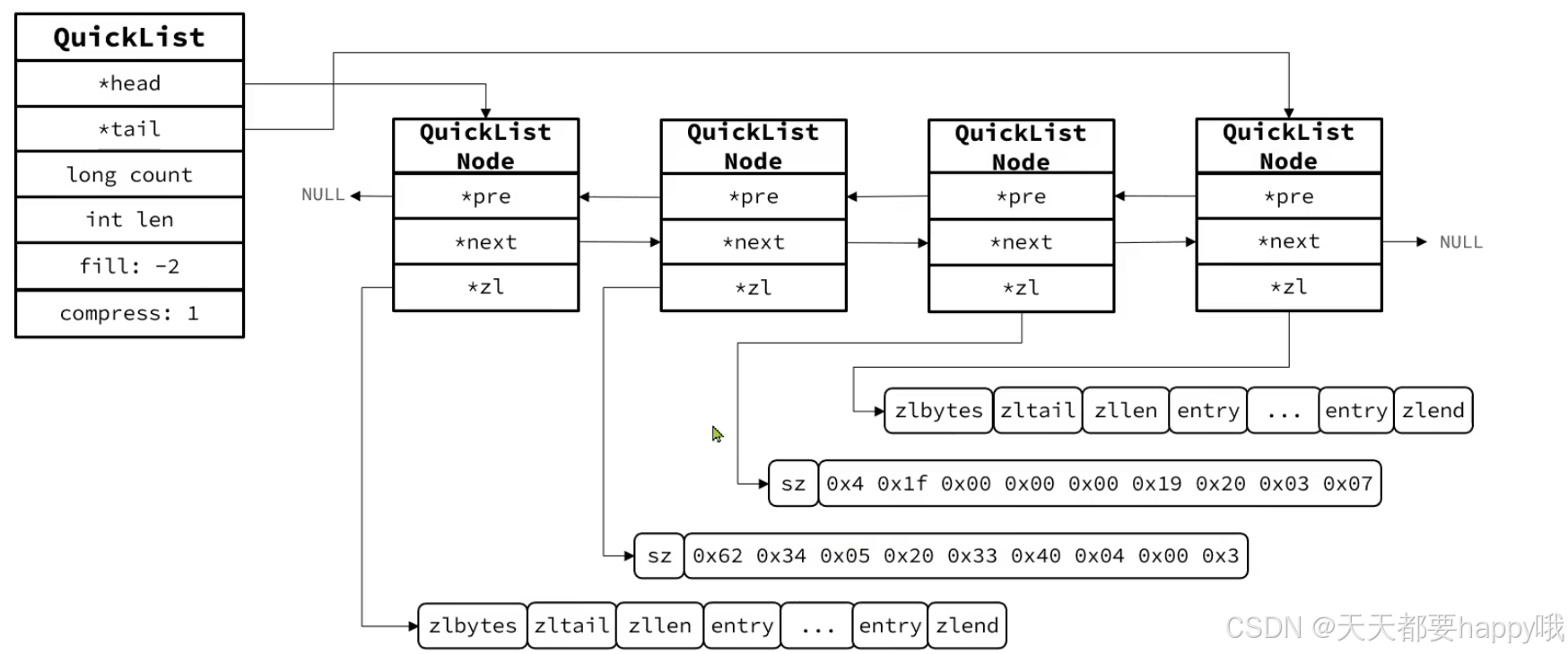

--是一个双向链表,每个链表中的每个节点都是一个ZipList。

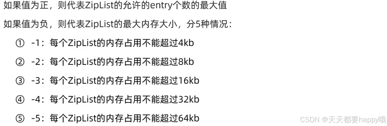

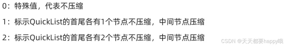

--list-max-ziplist-size 控制单个ziplist 节点的最大巨细,当凌驾这个限制,Redis 的 list 类型会从压缩存储结构自动转向更强大的quicklist,其差别值的寄义如下图,默以为-2:
--list-compress-depth可以控制对ZipList节点的压缩,因为链表一般从首尾访问较多,所以首尾不压缩,详细寄义如下图,默以为0:
--QuickList和QuickListNode的结构体源码如下图:
--其大要结构如下图:
--QuickList的特点:
1.是一个节点为ZipList的双向链表。
2.节点接纳ZipList,办理了传统链表的内存占用问题。
3.控制了ZipList巨细,办理了连续内存空间申请服从问题。
4.中间节点可以压缩,进一步节省了空间。

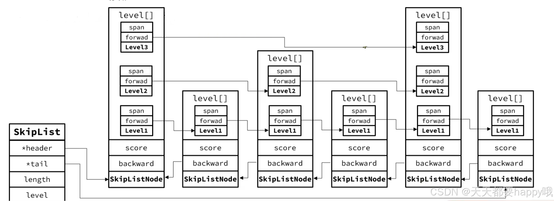

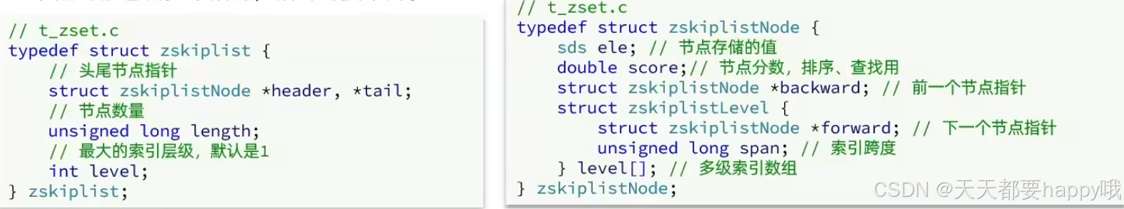

6.SkipList
--SkipList是链表,但与传统链表差别:元素按照升序分列存储;节点可能包含多个指针,每个指针跨度差别。Redis中跳表的结构体如下图:
--其大要结构如下图,图中的每一级指针指向的下一个同一级别节点,并不是level:
--依靠跳表查询就是流程就是,起首从最高级开始查询,当遍历到下一个节点分数大于当前要查询节点分数时,就进入下一级指针在开始重复上述操纵,知道查询到相称的节点分数即可。
--SkipList的特点:
1.跳表是一个双向链表,每个节点包含score和ele值。
2.节点按照score值排序,score值一样的按照ele字典排序。
3.每个节点都可以包含多层指针,层数1到32之间的随机数。
4.差别层指针到下一节点的跨度不一样,层级越高,跨度越大。
5.增编削查服从与红黑树基本同等,实现却更简单。

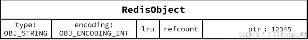

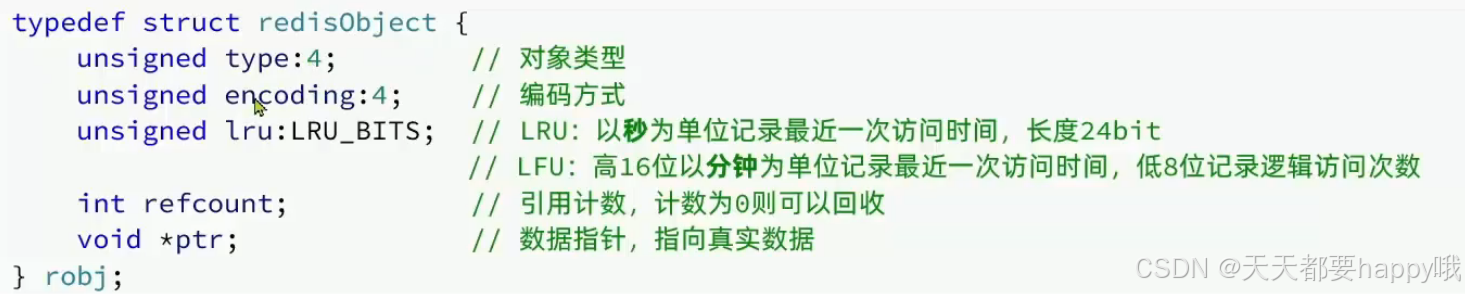

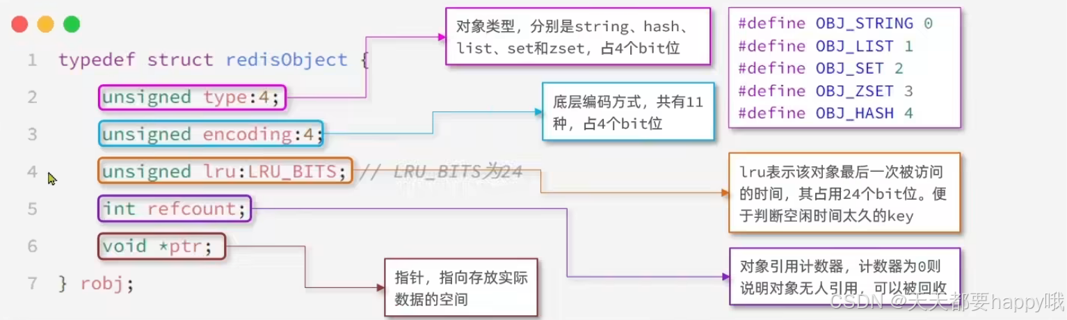

7.RedisObject
--Redis中的恣意数据类型的键和值都会被封装为一个RedisObject,也叫Redis对象,源码如下图:
--由上图结构体可知一个Redis对象即使什么数据都不存储,就须要占据16字节,这也就是为什么当有大量数据要存储时,不保举使用String,因为每个String都耗费大量内存存储头信息造成数据浪费。

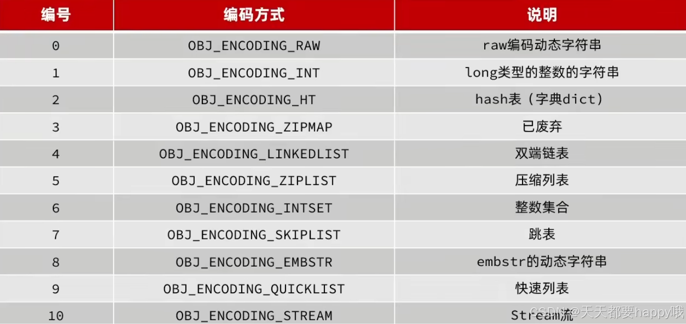

--11种编码方式如下图:
--Redis会根据存储的数据类型差别,选择差别的编码方式,每种数据类型使用的编码方式如下图:

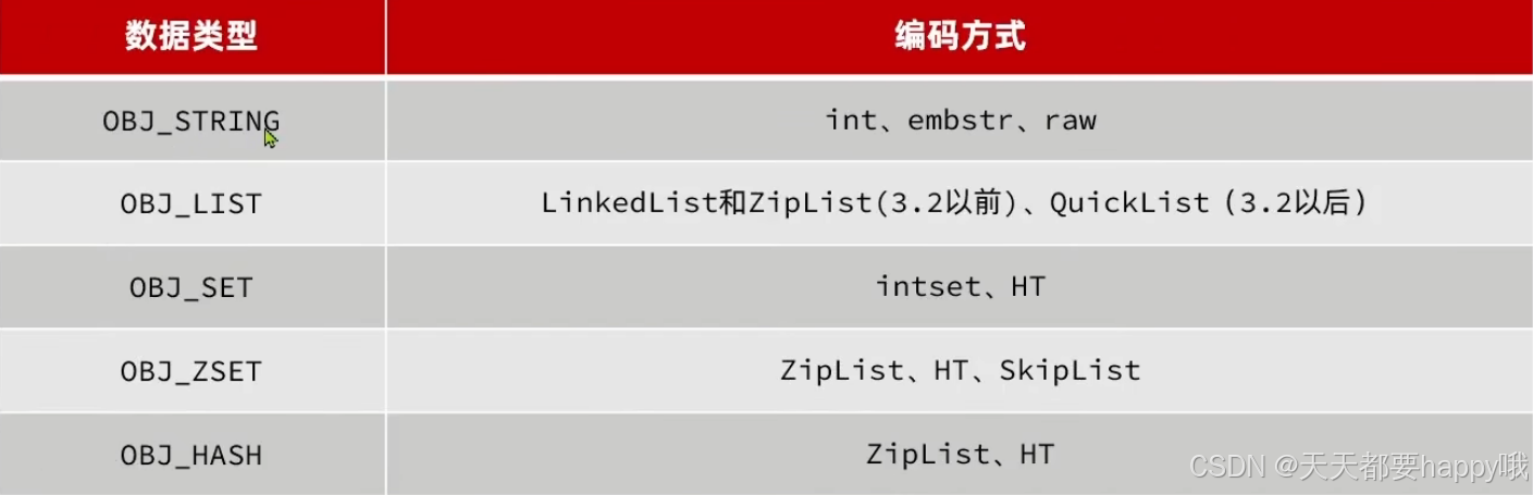

8.五种数据类型
(8.1)String

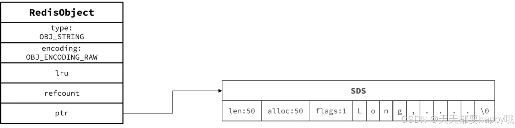

--最基本的编码方式时RAW,基于简单动态字符串(SDS)实现,存储上限为512MB,结构如下图:

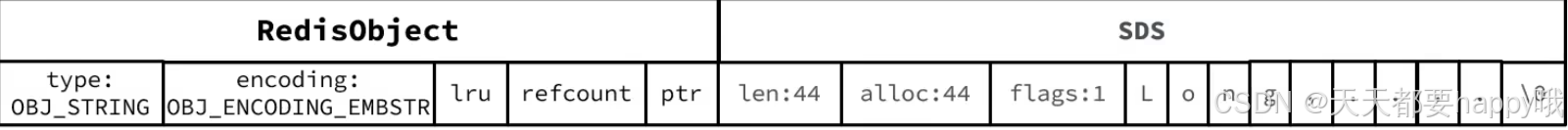

--如果存储的SDS长度小于44字节,则会接纳EMBSTR编码,此时object head与SDS是一段连续空间。申请内存时只须要调用一次内存分配函数,服从更改,结构如下图:
--如果存储的字符串是整数值,并且巨细在LONG_MAX范围内,则会接纳INT编码:直接将数据保存在RedisObject的ptr指针位置(刚好8字节),不须要SDS,结构如下图:
(8.2)List
--List类型可以从首尾操纵列表中元素,故可以选择ZipList和QuickList,但由于ZipList内存占用低,存储上限低,故选择QuickList:LinkedList+ZipList,存储上限高。
--在3.2版本之前,Redis选择ZipList和LinkedList来实现List,当元素数量小于512并且元素巨细小于64字节时接纳ZipList编码,凌驾则接纳LinkedList编码。
--在3.2版本之后,Redis统一接纳QuickList来实现List,其结构如下图:
(8.3)Set
--Set是Redis中的聚集,不一定确保元素有序,可以满意元素唯一,查询服从要求极高。

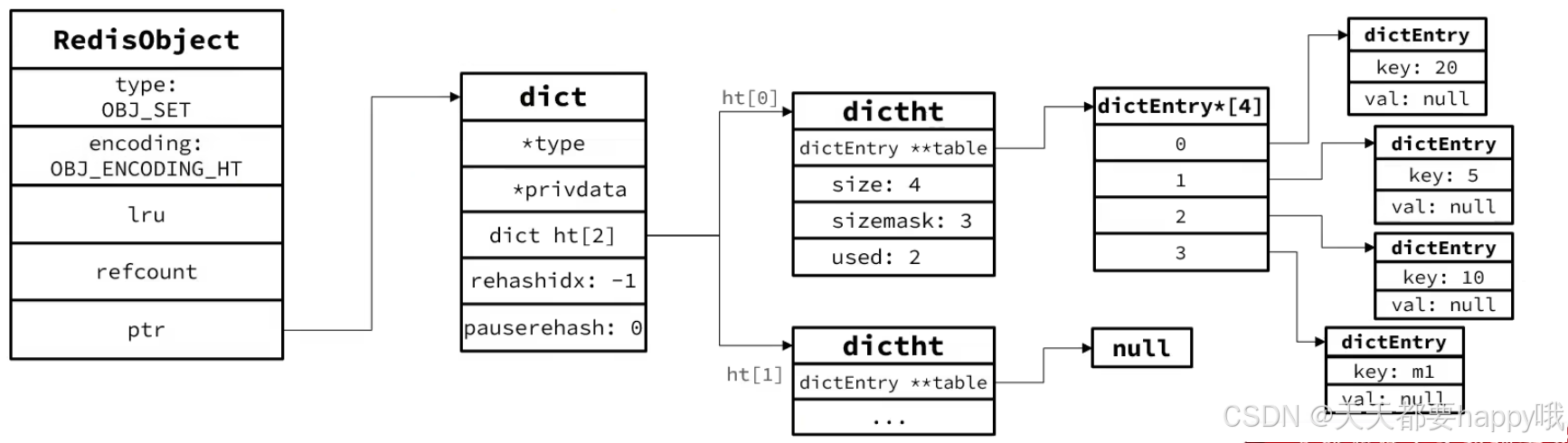

--为了查询服从和唯一性,Set接纳Dict编码,Dict中的key用来存储元素,value统一为null。结构如下图:
--当存储的全部数据是整数,且元素数量不凌驾set-max-intset-entries(默以为512)时,数据量不大直接遍历全部来查询服从也不错,所以Set会接纳IntSet编码,节省内存。结构如下图:

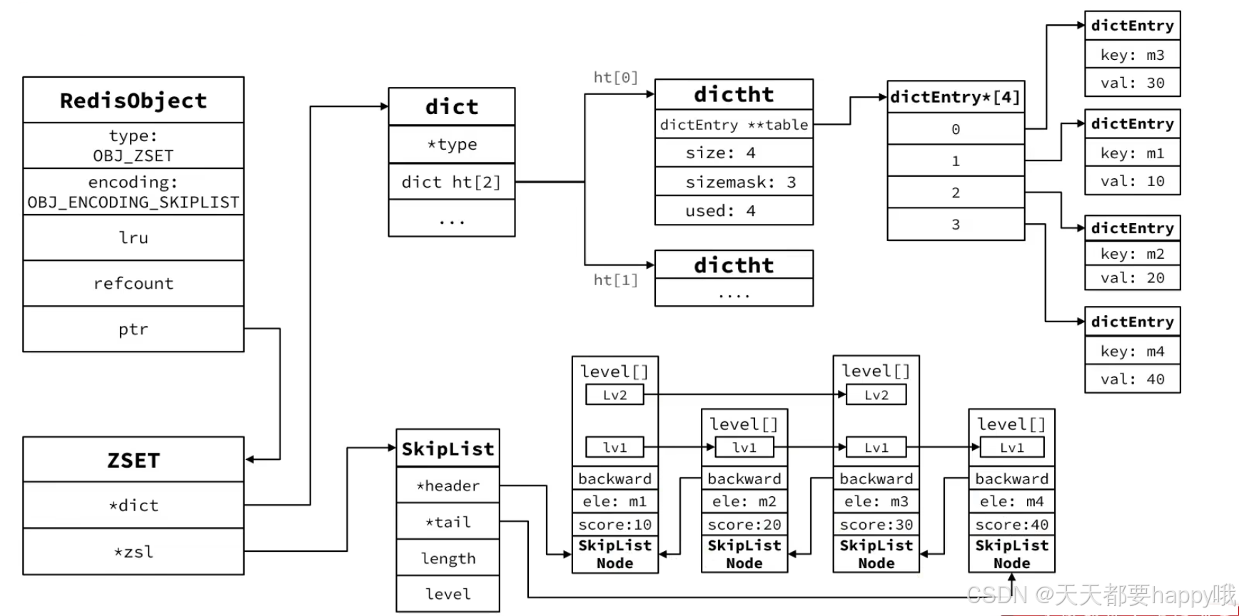

(8.4)ZSet
--ZSet底层数据结构必须满意键值存储、键必须唯一、可排序。
--SkipList可以实现排序,并且可以存储score和ele值;Dict可以键值存储,并且可以根据key找value。所以ZSet底层实现源码如下图:

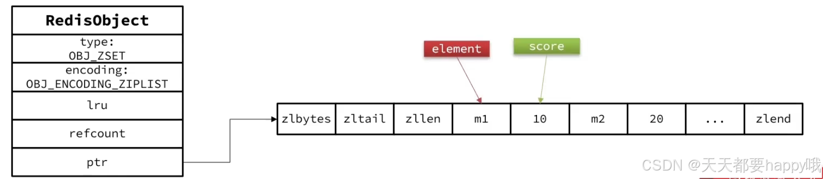

--当元素数量不多时,Dict和SkipList的优势不明显,并且更消耗内存。因此ZSet还会接纳ZipList结构来节省内存,但是须要满意以下两个条件:
1.元素数量小于zset-max-ziplist-entries(默以为128)。
2.每个元素小于zset-max-ziplist-value字节(默以为64)。
--ZipList自己没有排序功能,而且没有键值对概念,因此须要ZSet通过编码实现:score和element是紧挨在一起的两个entry,element在前,score在后;且按照score升序分列。结构如下图:
(8.5)Hash
--Hash底层接纳的编码和ZSet基本同等,只须要把排序有关的SkipList去掉即可。
--Hash结构默认接纳ZipList,用以节省内存。ZipList中相邻的两个entry分别保存key和value。
--当数据量较大时,Hash结构会转化成Dict编码,触发条件有两个:
1.ZipList中的元素数量凌驾了hash-max-ziplist-entries(默以为512)。
2.ZipList中的恣意entry巨细凌驾了hash-max-ziplist-value(默以为64)字节。

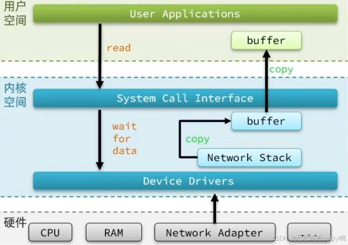

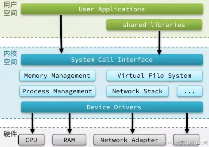

1.用户空间和内核空间
--为了制止用户应用导致辩论乃至内核瓦解,所以用户与内核是分离的,如下图:
历程的寻址空间分为内核空间与用户空间。
用户空间只能实行受限命令,并且不能直接调用体系资源,必须通过内核提供的接口来访问。
内核空间可以实行特权命令,调用一切资源。
--Linux为了提高IO服从,会在用户空间与内核空间都加入缓冲区,如下图:
写数据时:把用户缓存的数据拷贝到内核缓冲区,然后写入设备。
读数据时:要从设备读取数据到内核缓冲区,然后拷贝到用户缓冲区。

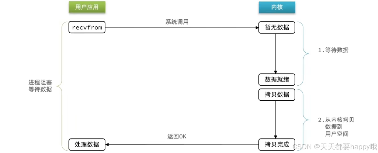

2.阻塞IO
--阻塞IO就是会等待数据读取到内核缓冲区,以及数据从内核缓冲区拷贝到用户缓冲区。

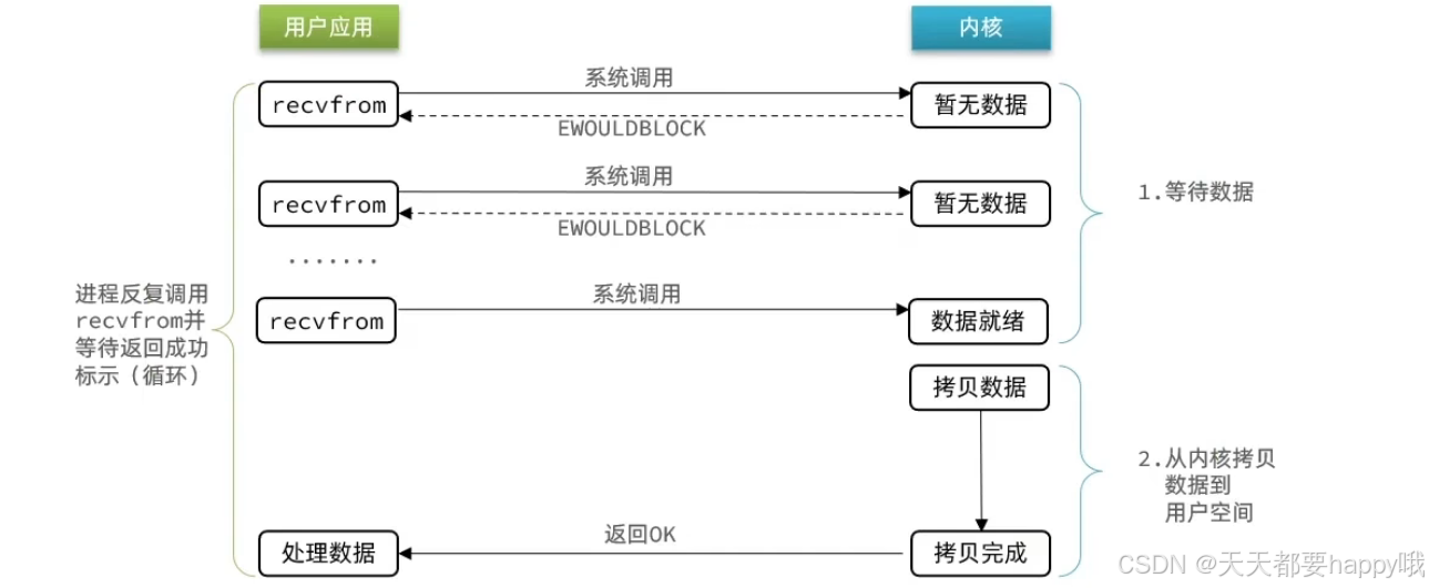

3.非阻塞IO
--非阻塞IO是当内核缓冲区无数据时,不会等待数据读取到内核缓冲区,而是直接返回失败,而且会一直轮询向内核实验获取信息。之后会阻塞等待数据从内核缓冲区拷贝到用户缓冲区,如下图:
--非阻塞IO并没有提升性能,乃至有时不如阻塞IO,因为这种轮询的机制会导致CUP空转,CPU使用率暴增,但在某些场景下使用非阻塞IO会带来性能提升。

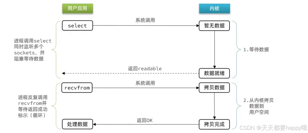

4.IO多路复用
--无论是阻塞IO还好坏阻塞IO在第一阶段都会调用recvfrom来获取数据,如果此时无数据,阻塞IO会历程阻塞,非阻塞IO则会空转,都不能完全发挥CUP功能。
--IO多路复用就是制止recvfrom的无效等待,使用单线程监听多个FD,在某个FD可读,可写时得到通知,再调用revcfrom去获取数据,充实使用CPU,如下图:
FD:文件描述符,是一个从0递增的无符号整数,用来关联Linux中的一个文件。再Linux中一切皆文件,例如常规文件、视频、硬件设备,当然也包罗网络套接字(Socket)。
--差别监听FD的方式、通知方式有很多实现:select,poll,epoll。select和poll只会通知用户历程FD停当,但不确定是哪个FD,须要用户逐个遍历FD来确认;epoll则会在通知用户历程FD停当的同时把已停当的FD写入用户空间。

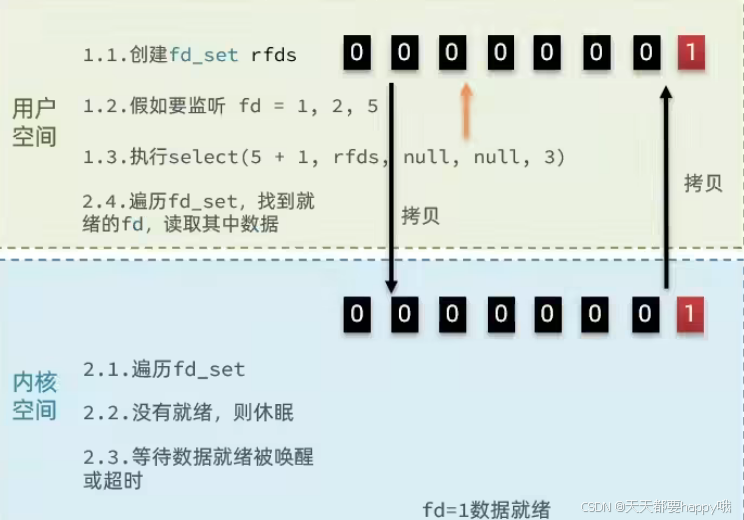

(4.1)select

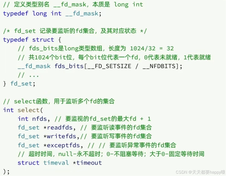

--select时Linux中最早的I/O多路复用的实现方案,部分源码如下图:
--起首用户空间创建一个fd_set用bit位来存储要监听的FD,然后实行select函数,并把fd_set拷贝给内核空间告诉内核空间要监听哪些FD,内核遍历fd_set检察这些FD是否停当,如果没停当就阻塞等待,如下图:
--如果有停当的,就更改fd_set中,停当的FD对应的bit位保留,未停当的删除,并且给select函数会返回停当FD的数量,内核空间将fd_set拷贝回用户空间,覆盖原先的fd_set,用户空间遍历fd_set找到停当的FD,然后实行recvfrom去获取数据,如下图:
--select模式存在的问题:
1.须要将整个fd_set从用户空间拷贝到内核空间,select结束还要再次拷贝回用户空间。
2.select无法得知详细是哪个FD停当,须要遍历整个fd_set。
3.fd_set监听的FD数量不能凌驾1024。

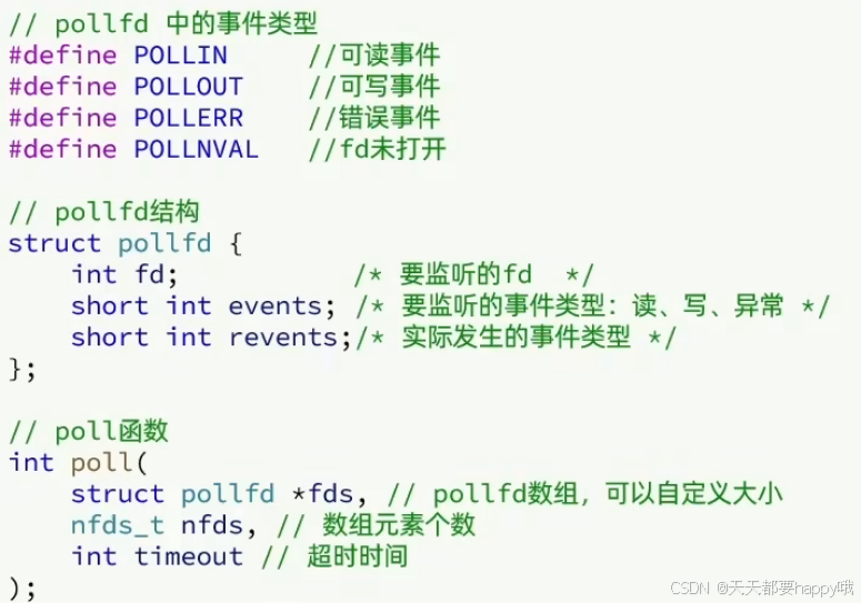

(4.2)poll
--poll模式对select模式做了简单改进,但性能提升不明显,部分代码如下图:
--实行流程和select非常相似:
1.创建pollfd数组,向其中添加关注的FD信息,数组巨细自定义。
2.调用poll函数,将polled数组拷贝到内核空间,转链表存储,无上限。
3.内核遍历FD,判断是否停当。
4.数据停当或超时后,拷贝polled数组到用户空间,返回停当FD数量。
5.用户历程判断停当FD数量是否大于0.
6.大于0则遍历数组,找到停当的FD。

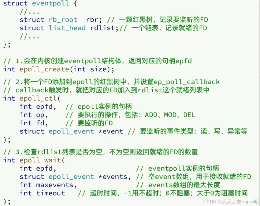

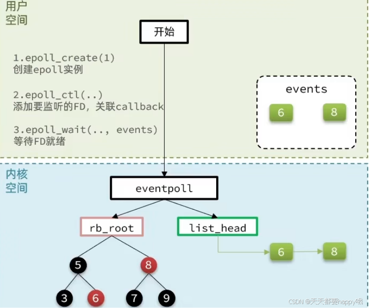

(4.3)epoll
--epoll部分源码如下图:

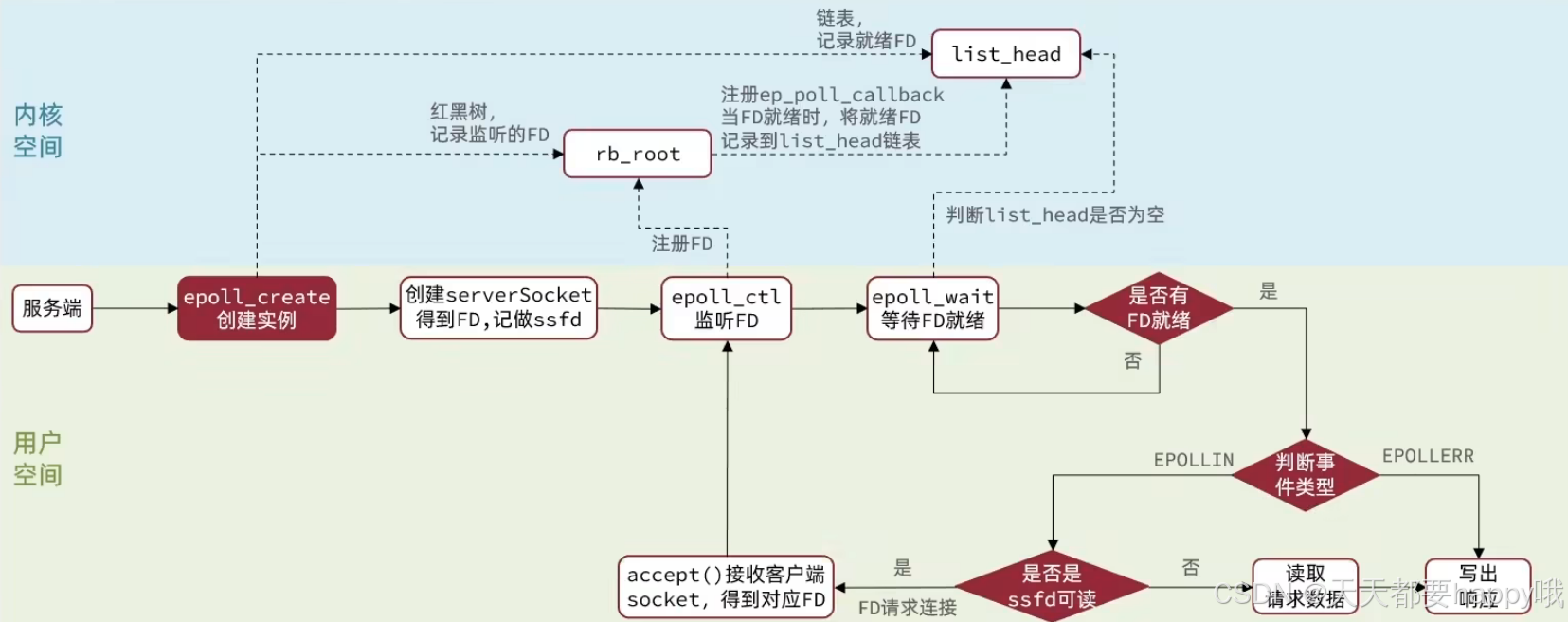

--起首调用epoll_create在内核创建一个eventpoll。然后调用epoll_ctl将一个FD添加(增编削都可以)到epoll_create,同时给每个FD添加一个callback函数,当FD停当时自动触发,把对应的FD添加到list_head停当队列中。最后调用epoll_wait在用户态创建一个空的events数组,同时将list_head中的FD拷贝到events数组中,list_head为空就等一会,如下图:
--epoll长处:
1.基于epoll示例中的红黑树保存要监听的FD,理论上无上限,而且增编削查服从非常高,性能不会随着监听的FD数量增多而降落。
2.每个FD都只须要实行一次epoll_ctl添加到红黑树,以后每次epol_wait无须传递任何参数,无需重复拷贝FD到内核空间。
3.内核会将停当的FD直接拷贝到用户空间指定位置,用户历程无需遍历全部FD就能知道停当的FD是谁。

(4.3.2)基于epoll的服务端流程
--个人总结:全部客户端第一次毗连都是通过serversocket对应FD触发,然后在rb_root中注册自己的FD,后续各个客户端的全部命令都是通过自己注册的FD触发。

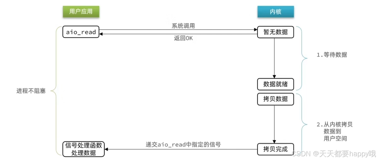

6.异步IO
--异步IO整个过程都好坏阻塞的,用户历程调用完异步API之后就去做其他事,内核等待数据并拷贝到用户空间知乎才会传递信号,通知用户历程,如下图:
--缺点:并发情况下会导致IO任务积聚过多,导致程序瓦解,所以要举行限流。

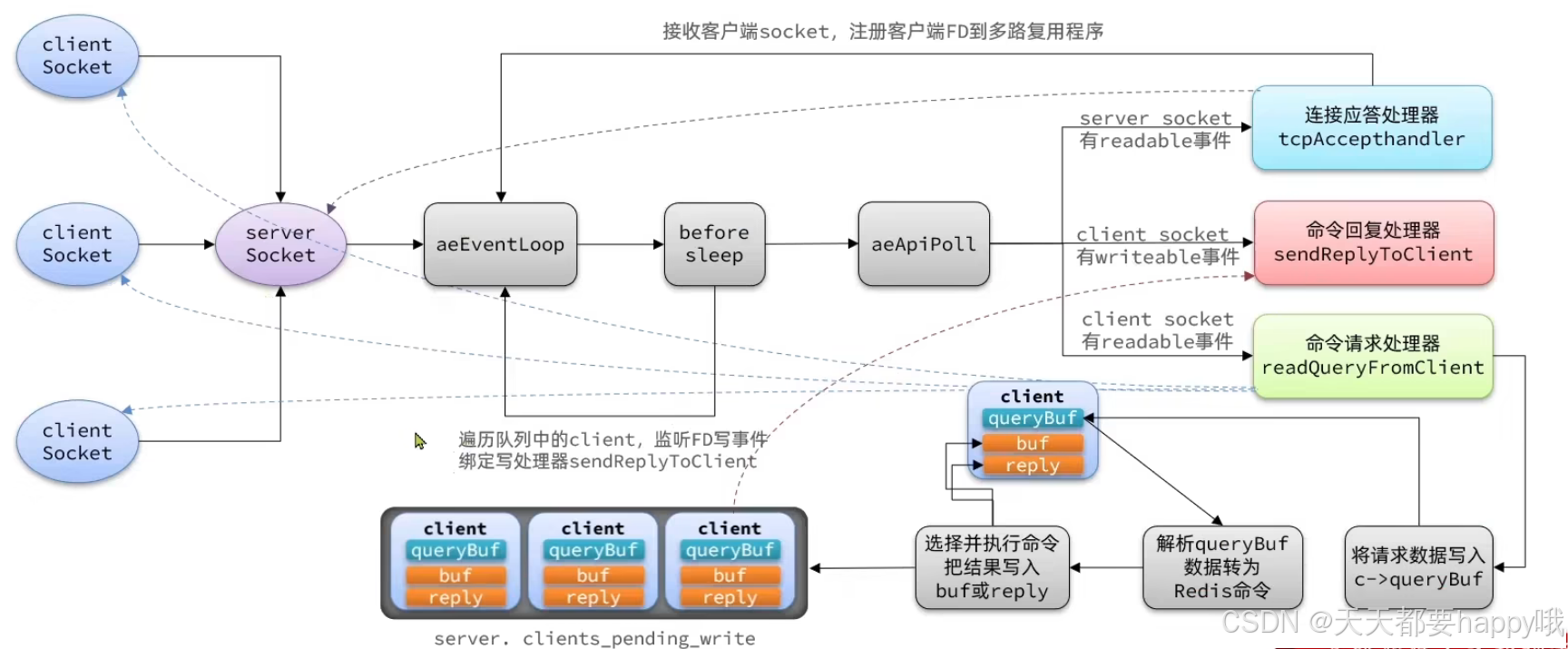

7.Redis网络模型
--Redis在处置惩罚焦点业务(命令处置惩罚)是单线程,但是总体是多线程:
Redis4.0:引入多线程异步处置惩罚一些耗时较长的任务,例如异步删除命令unlink。
Redis6.0:在焦点网络模型中引入多线程,进一步提高对于多核CUP的使用率。
--Redis焦点网络模型如下图:aeEventLoop类似epoll_create,aeApiPoll类似epoll_wait。每个客户端毗连都通过毗连应答处置惩罚器将客户端FD注册到aeEventLoop中,命令回复处置惩罚器就是读取每个注册完成的客户端的命令哀求,处置惩罚完之后结果封装成client,放入队列中,由beforsleep监听到FD写事件之后写入客户端socket中。
--beforsleep和aeApiPoll是无穷循环调用的。

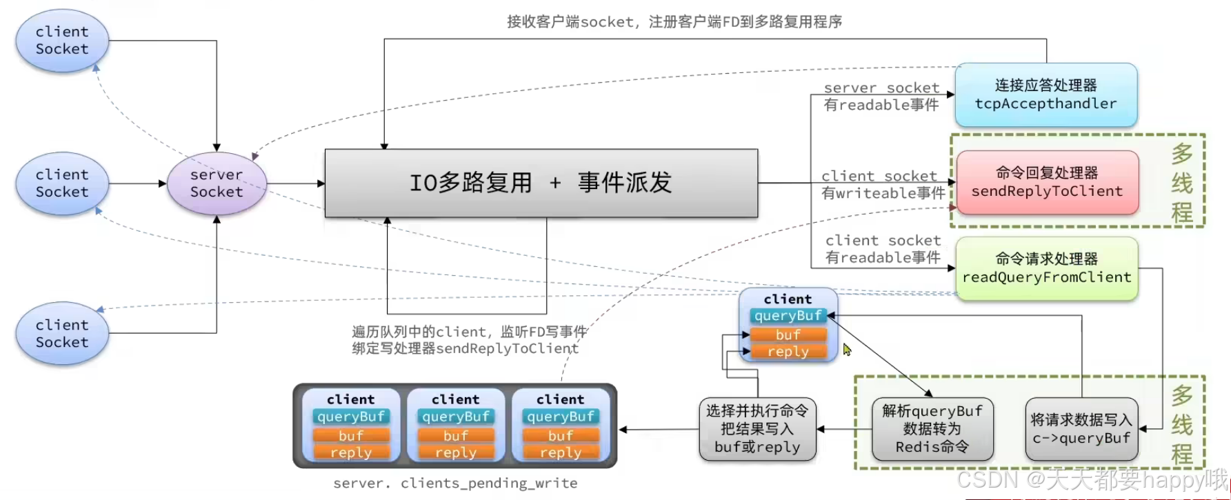

--Redis6.0之后引入多线程,目的是为了提高IO读写速率,因为影响Redis服从的重要原因就是网络读写,所以就在剖析客户端命令、写相应结果时接纳多线程,焦点命令实行、IO复用依然是主线程实行,如下图:
综上Redis选择单线程原因:
1.Redis是纯内存操纵,实行速率很快,性能瓶颈是网络耽误而不是实行速率,因此多线程不会带来巨大性能提升。
2.引入多线程会导致CPU频仍线程切换,带来不须要开销。
3.多线程会导致安全问题,必须引入线程锁等安全手段,实现复杂度高,性能也会降落。

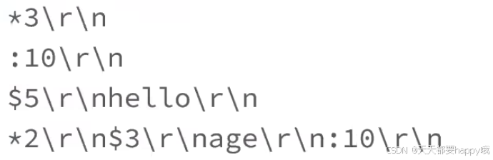

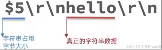

4,多行字符串:首字节是"$",后面跟上字符串长度,以及"\r\n"和字符串,以"\r\n"末端,是二进制安全的,示例如下图:
如果巨细为0,则代表空字符串:"$0\r\n\r\n"。
如果巨细为-1,则代表不存在:"$-1\r\n"。
5.数组:首字节是"*",后面跟上数组元素个数,在跟上元素,元素数据类型不限,举例如下图:

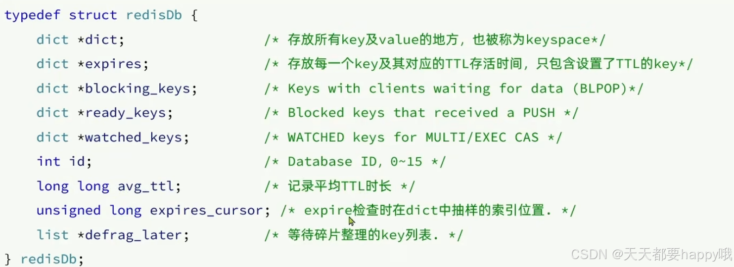

--Redis自己是一个典范的key-value内存存储数据库,因此key,value都保存在之前学习过的Dict结构中,不过在database结构体中,有两个Dict:一个用来保存key_value,另一个用来保存key-TTL,如下图:
--结构如下图:

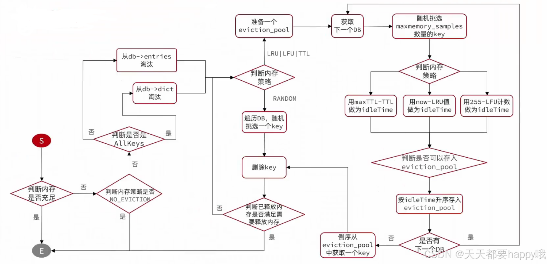

--当Redis内存到达设置的maxmerory阈值时,Redis主动挑选部分key删除以释放更多内存。Redis在每次实行命令时都会区判断内存是否到达maxmerory,如果到达就会实验删除内存。
--Redis支持8中差别策略选择要删除的key,可以通过maxmemory-policy 参数来指定:
1.noeviction:不镌汰任何key,但是内存满时不允许写入新数据,默认就是这种策略。

--内存镌汰所须要的指标就在RedisObject中,如下图:
--LFU的访问次数时逻辑访问次数,是因为纪录的并不是key被访问的次数,而是通过运算得出:
1.生成0~1之间的随机数R。
2.计算1/(旧次数*lfu_log_factor+1),记录为P,lfu_log_factor默以为10。
3.如果R< ,则计数器+1,但最大不凌驾255。
4.访问次数会随着时间递减,间隔上一次访问时间每隔lfu_decay_time分钟(默认1),计数器-1。
--内存镌汰的流程如下图:起首判断内存是否到达maxmemory阈值,如果到达就检察内存镌汰策略,如果是noeviction就直接结束,然后判断是否是对设置了TTL的键举行内存镌汰,如果是就操纵db->expires,否则就操纵db->dict,然后再次判断内存策略,如果是随机选择,就直接随机选几个key删除,直到内存富足,不是随机选择,就生成一个eviction_pool池子,然后去db结构中随机选择maxmemory_samples(默认5)个,通过如图所示的计算得出每个key的idleTime,如果eviction_pool池子中数据满了,就拿抽样中的每个key的idleTime与池子中的key最小idleTime作比较,如果大于就更换该key,否则抽样的key丢弃,抽样的key都判断完之后,池子升序分列,然后从池子中倒序取出一部分key并删除,如果删除一部分之后内存照旧不够,就再次循环实行抽样的过程,直到内存富足,这样的循环也会使eviction_pool池子中的key越来越具有删除的价值。
