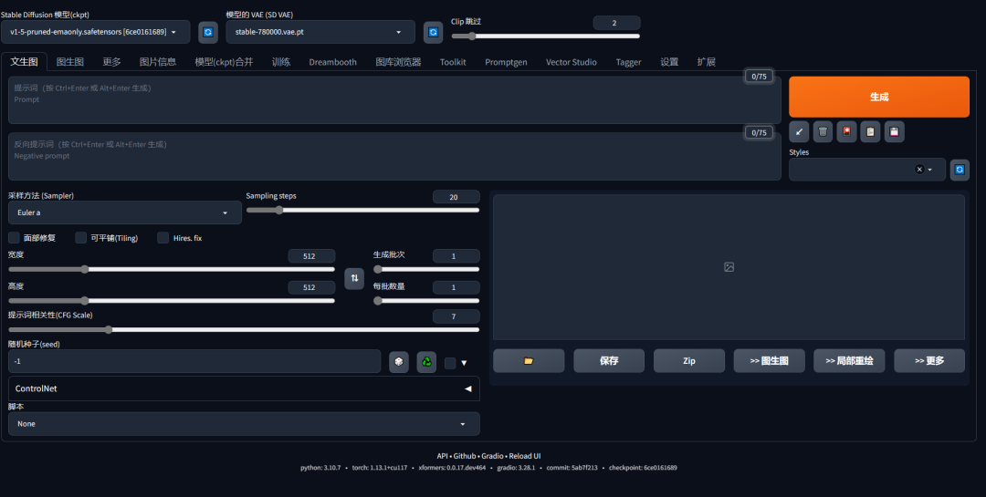

当然,你大概也需要忍受他们糟糕的用户体验和凌乱的界面。大概长这样。
现在主流的开源工具主要有2个。
  • Web UI Stable Diffusion WebUi 一个基于 Gradio 库的开源工具,由个人大神automatic1111开发,并在举世开发者贡献下,成为一个强盛的最主流的生产工具。(上图1)

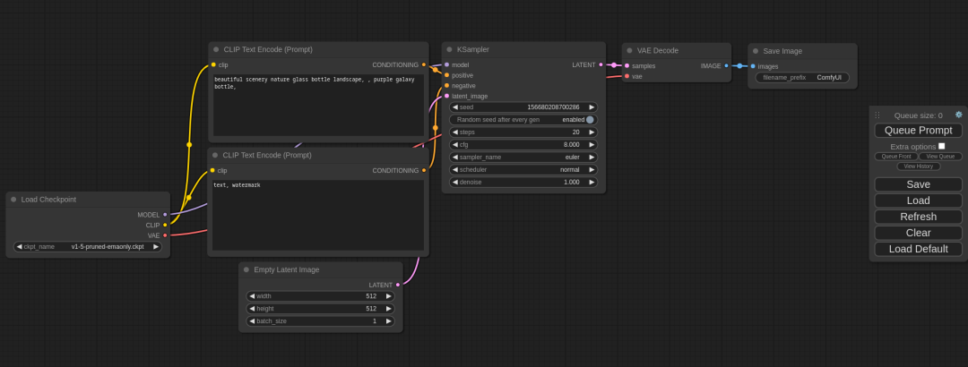

  • ComfyUI 流程图/模块化设计的 Stable Diffusion GUI,接纳连线式交互,更接近现有游戏、影视的生产流程和交互方式,门槛更高,天花板也更高。(上图2)
我们主要利用WebUI这个工具,由于前者的生态更加美满,学习门槛相对更低。(后者由于解决了一些当前工作流的硬伤,大概在未来某个时间点爆发式的增长)。

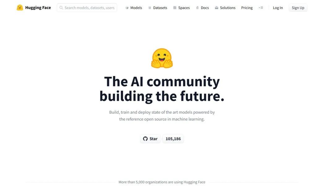

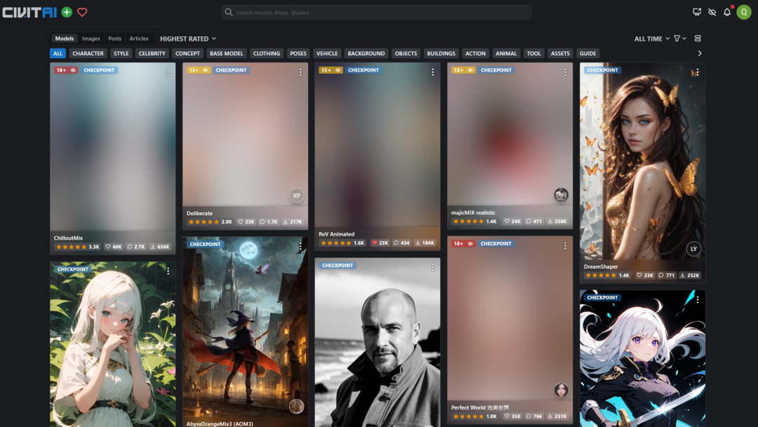

上面提到的懒人包中通常有一个模型提供,如果没有可以自行从下面2个网站下载,别问我图里为啥这么多马赛克
  • civitai https://civitai.com/
  • huggingface https://huggingface.co/

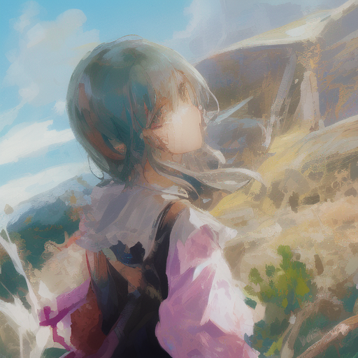

你可以啥也不想,啥也不看,轻轻的用你的鼠标点击一下屏幕上那颗大大的,方方的,橘黄的天生按钮,在终端中会表现进度,右下角的区域就出现了一张图,它大概长这么个模样。
没有输入任何文字,调解任何参数,这个抽象的图好像还不赖~(你们选择的大模型如果比力写实,那这张图大概更抽象)好像是个不错的开始。

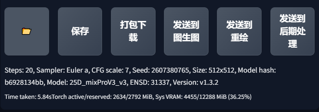

把大象装冰箱,得先把冰箱门打开。同样,想自己生图就需要先认识一下一张图片是由哪些参数得出的。上面我们点了天生按钮,在电脑右下角收获了一张图片,这张图片的下发有一堆参数(每一次天生都有一组参数在这个地方表现)
Steps: 20, Sampler: Euler a, CFGscale: 7, Seed: 2607380765, Size: 512x512, Modelhash: b6928134bb,Model:25D_mixProV3_v3, Clipskip: 2, ENSD: 31337, Version: v1.3.2
简单解释这些参数:
Steps:迭代次数,取值与采样方法有关。 代表迭代(渲染)步数。根据图片质量和内容复杂程度,取15-30之间,太高影响较小,也加大运算时间。回报递减,取决于采样器。
Sampler:采样方法(不同的采样方法有不同的效果和速率),Euler a就很好用,速率也很快。其他采样器也各有特点,需要我们在生产的过程中耐烦去试。
CFGscale:图像与你的提示的匹配程度。增加这个值将导致图像更接近你的提示(根据模型),但它也在一定程度上低落了图像质量。可以用更多的采样步骤来抵消。默认为7,更小ai更具创造力,太高则轻易过饱和和混乱,一般少调解。
Seed:保持这个值稳定,可以多次天生相同(或相似)的图像。种子是决定生图结果的随机数。遇到随到不错的种子可以记取这个值下次还找你。通常-1随机。
Model:这是我们选择的模型。Modelhash:这是模型的身份证。
ENSD:对图像质量无任何提拔, 只为ancestral采样方法产生不同的结果,无视。
Version:这是你的sd版本,不消关心。

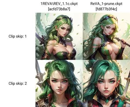

Clip skip:这个参数的原理是十分复杂的,而且设置它很频繁,简单明白就是写实图设置1,二次元一些就设置2。有些制作良好的模型介绍也会给出clip skip值的影响。``

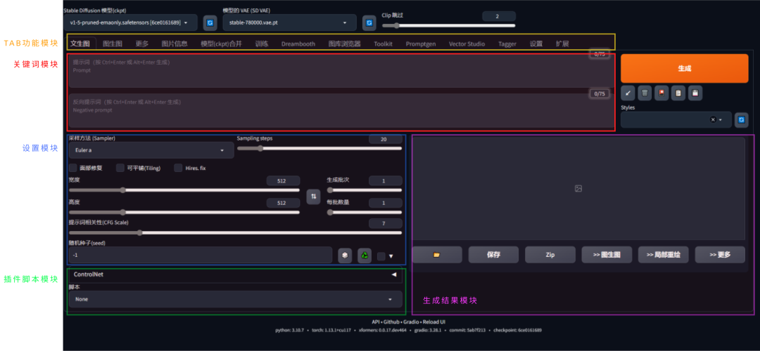

我把webUI的界面分成了几个区域,他们按照一定的逻辑归类。
**TAB功能模块:**每个标签在WebUI都是一个独立的功能,如文生图,图生图,训练,设置,以及很多独立的,功能强盛的插件。
**关键词模块:**这里有2个面积巨大的输入框,分别是正向关键词和反向关键词。这里就是我们用文本控制出什么图的操作台了。
**设置模块:**有没有很熟悉,这里很多参数都是我们在天生一张图后,表现出来的参数,上面已经有逐一介绍,这里通过uikit调解这些参数来控制最终天生的图片是什么样子的。(MJ策略性的隐蔽了这部分)
**天生结果模块:**这里预留了一些空间,来及时预览我们的生图过程和展现生图结果,如果有多张图片也会罗列,有一些快捷功能可以操作图片。还有底部有图片参数具体信息和生图过程中的错误反馈。
**插件脚本模块:**最后就是插件脚本模块,在生图的前中后周期中都有不同的插件服务,这里会是主要的陈放之所。

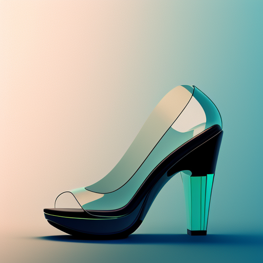

我们在TAB功能模块区找到PNG图像信息(PNG info),切换过去然后将一张AI天生的PNG图片导入进去。我们也会得到这样的一组参数:
关键词shose, sleek glass thickness,transparent, holographic,smooth color background,cinematic lighting,4k, Negative prompt(low quality), (worst quality:1.4)
设置Steps: 20, Sampler: Euler a, CFG scale: 7, Seed: 3793992816, Size: 512x512, Model hash: 9aba26abdf, Model: deliberate_v2, Clip skip: 2, ENSD: 31337, Version: v1.3.2
复习一下上面的知识点。
这只鞋子的参数是:采样步数20(默认),采样器Eular a(默认),CFG7(默认),种子balabala,尺寸512(默认),Clip跳过2(默认),模型deliberate_v2。
除了模型和第一次的天生不同外,其他参数都一样的,起到生出这双科技质感的鞋子关键作用的是关键词+模型了。

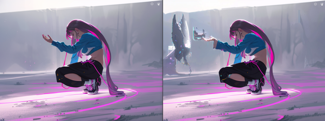

局部重绘在很多时候能在工作流程上提供很好的解决办法,将天生图片导入局部重绘中,对问题部分进行多次局部重绘,且可进行多次图生图。这里如果利用一些第三方插件如ps插件会更加自如,最新的ps官方也是利用相似的工作原理。
利用好图生图和局部重绘在复杂的工作流中将是一个很重要的技能。后续实战篇会有更多的提及。(挖坑2)

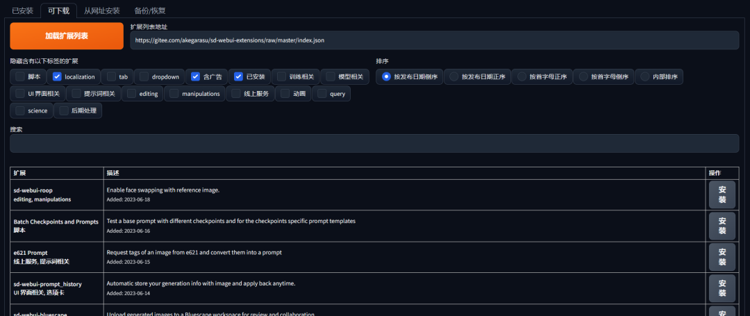

得益于良好的开源生态,我们能在webui上利用很多拓展工具,这些插件有的能改变工作体验,有些能实现某些革命性的解决问题的办法。受篇幅影响,我不在这里逐一罗列,只先管中窥豹一下它们的强盛。
值得光荣的是,很多整合包就整合了很多好用的插件(这也是懒人包的亮点之一,佬与佬的品味差距)比如:

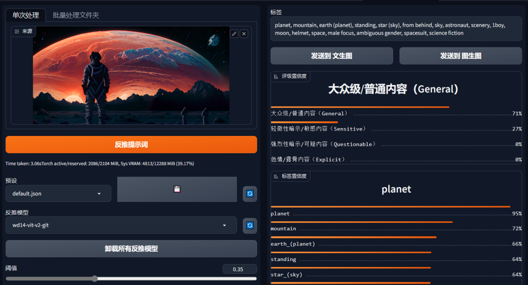

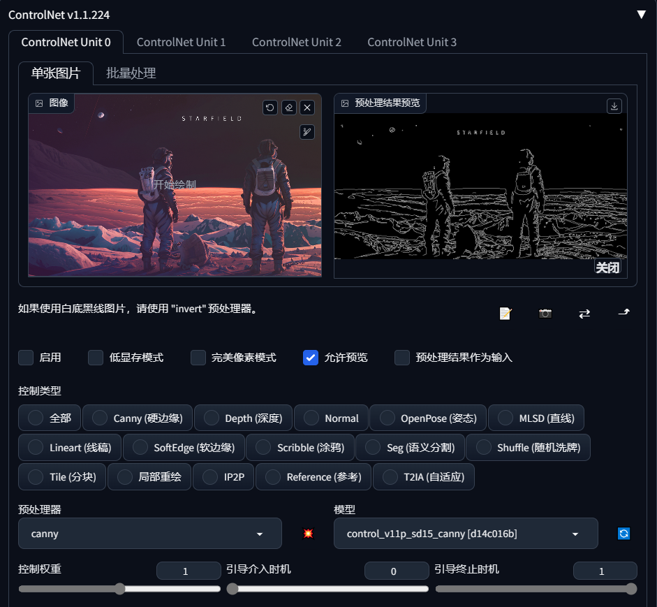

**controlnet:**能用专门的轮廓辨认、动作辨认、景深辨认等预处理模型让需要的对应图片牢牢的control住的神级插件!
**tagger:**可以通过图像辨认,反推关键词的插件。
还有dreambooth训练插件,图片欣赏插件,动画脚本等等,都是在已经很牛*的工具底子上又进步了生产上限。webui本身就提供了拓展功能,能在拓展页面自己选择需要的插件工具:
更多插件的介绍和利用,会有专门的篇幅介绍,可以关注后续的更新。(挖坑3)

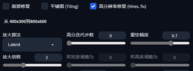

记得把高分辨率修复勾选上!~
