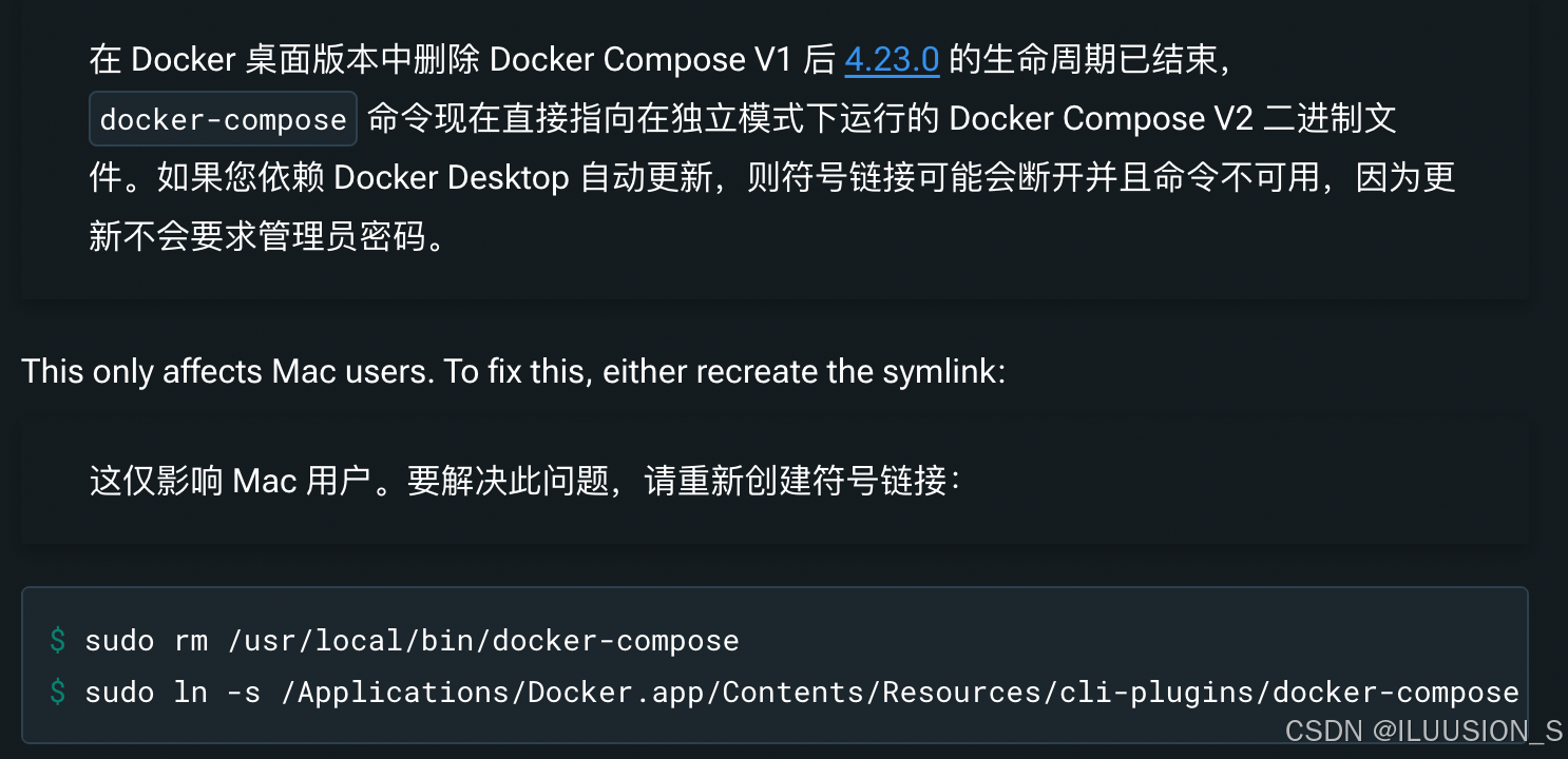

复制代码 跟我一样利用Mac的也需要注意。假如安装了docker desktop,但是在命令行运行docker-compose --version 失败的。可能是以下题目
- sudo rm /usr/local/bin/docker-compose
- sudo ln -s /Applications/Docker.app/Contents/Resources/cli-plugins/docker-compose /usr/local/bin/docker-compose
复制代码 我通过上面这个方法后,可以乐成办理题目。

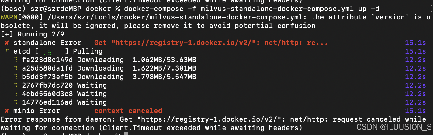

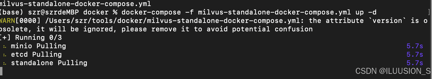

下载完成以后,执行如下命令即可启动Milvus数据库:
- docker-compose -f milvus-standalone-docker-compose.yml up -d
复制代码 也是极其耗时的操作。

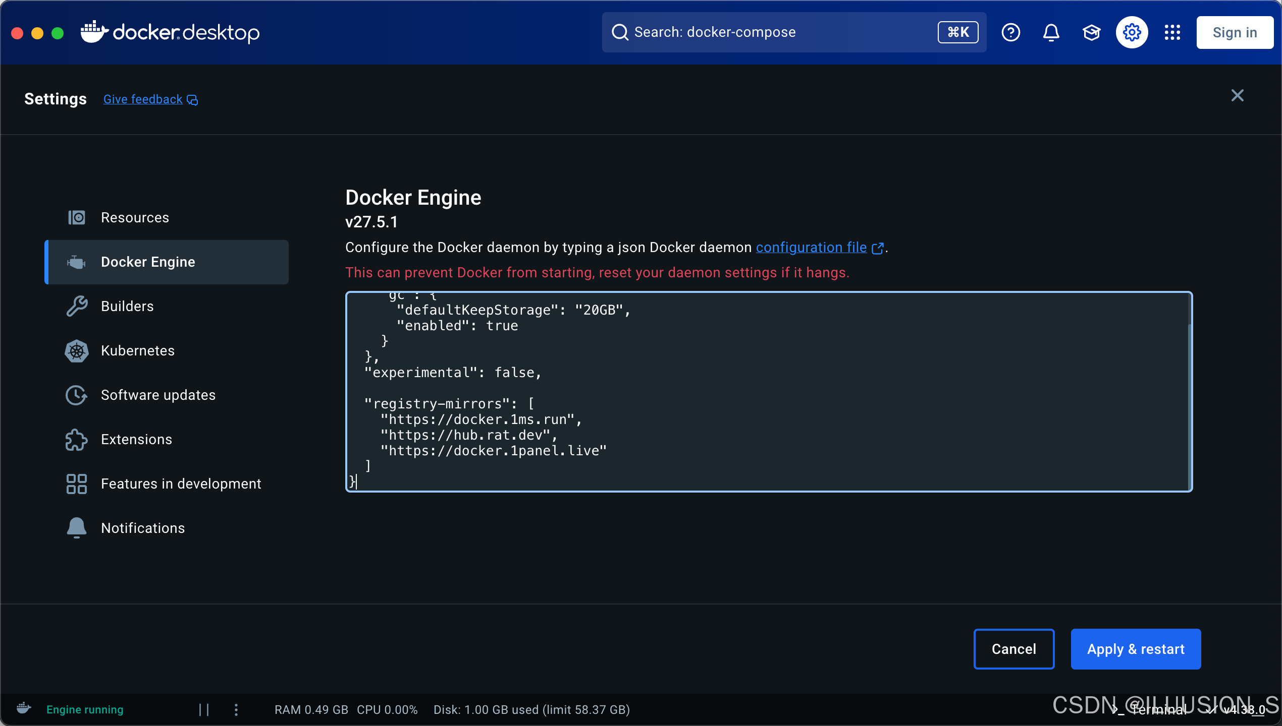

很容易就拉取失败了,还是设置一下docker,利用国内镜像源吧
docker设置新增国内镜像源
- "registry-mirrors": [
- "https://docker.1ms.run",
- "https://hub.rat.dev",
- "https://docker.1panel.live"

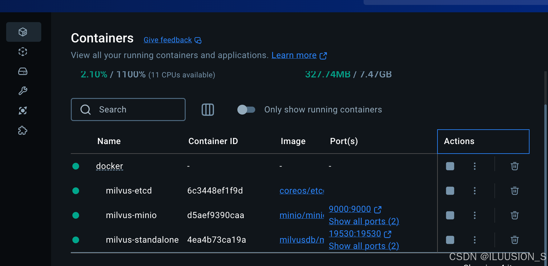

再次运行就可以慢慢等它拉取镜像了zzz
如许就是启动乐成了。

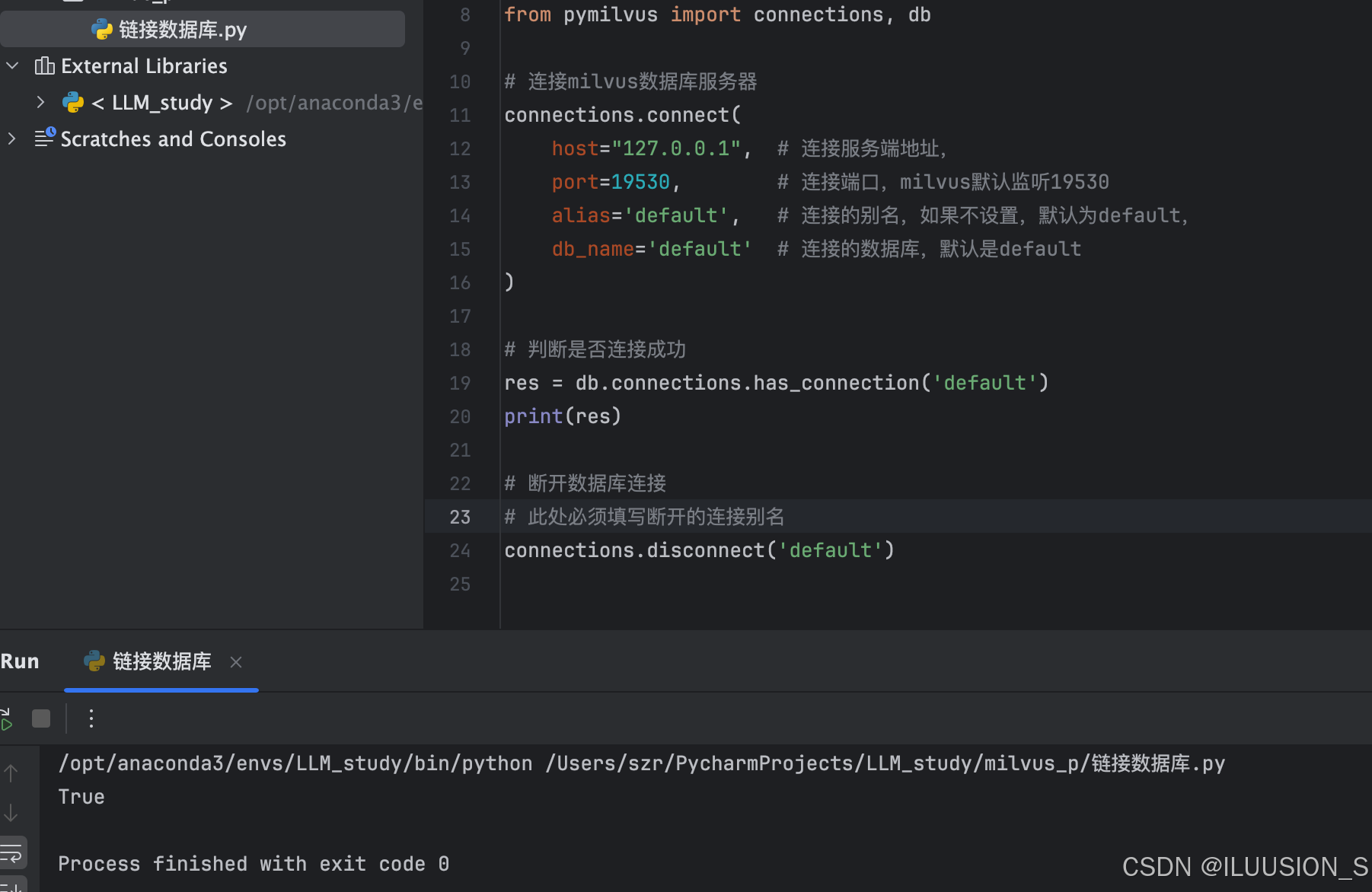

复制代码 启动docker时,可以看到,默认端口是19530
方式1:
- from pymilvus import connections, db
- # 连接milvus数据库服务器
- connections.connect(
- host="127.0.0.1", # 连接服务端地址,
- port=19530, # 连接端口,milvus默认监听19530
- alias='default', # 连接的别名,如果不设置,默认为default,
- db_name='default' # 连接的数据库,默认是default
- # 判断是否连接成功
- res = db.connections.has_connection('default')
- print(res)
- # 断开数据库连接
- # 此处必须填写断开的连接别名
- connections.disconnect('default')
