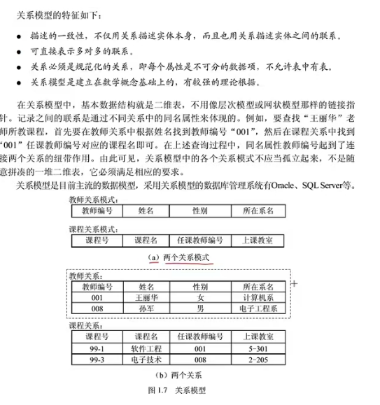

    • 关系模子

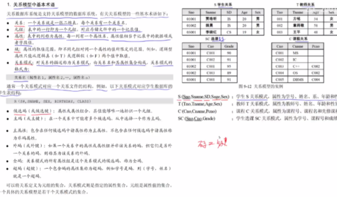

      • 是一种二维表格结构
        • 比方:Excel
      • 每个二维表由行、列组成(称为关系)
      • 关系模子是对关系的描述
      • 关系模子是由多个关系模子组成的集合

三、关系模子中的根本术语
注意:码=键

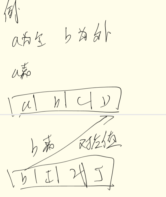

    • 参照完整性:
      • 比方:表a中有主键和外键,a中的外键对应b表中的主键,
      • 如许的话,a表中的外键的值,只能是b表中的主键,或空,不能为其他

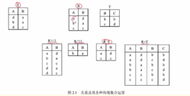

五、笛卡尔积
  • 符号:✖
  • 比方:

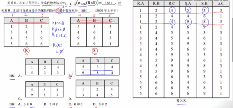

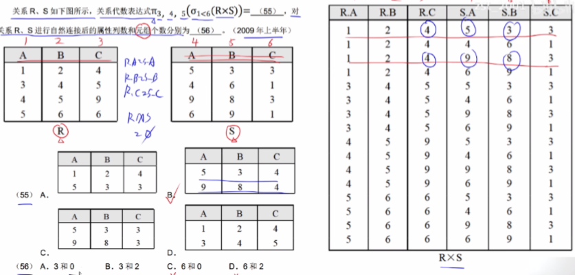

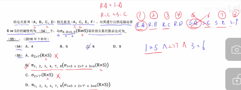

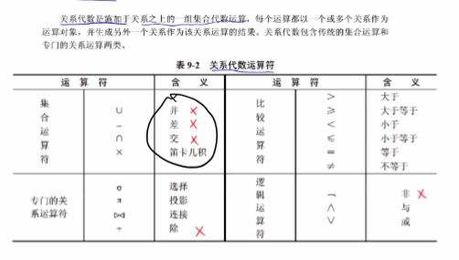

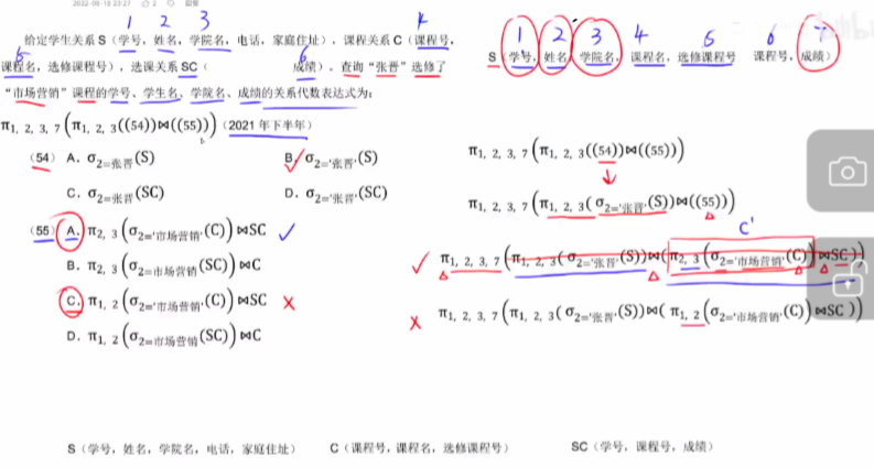

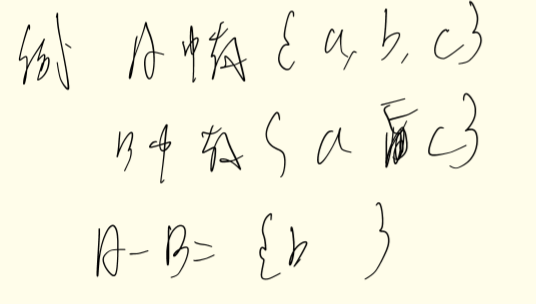

六、关系代数
符号大全
差解释:
  1. 1. 删除B中和A一样的,剩下的就是差
投影
  1. 2. 符号:Π

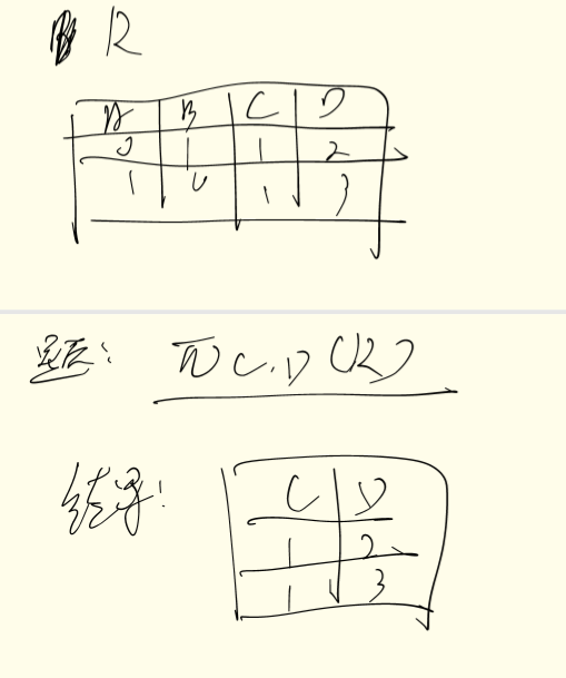

  2. 3. 解释:在关系R中选出若干属性列A组成新的关系
选择

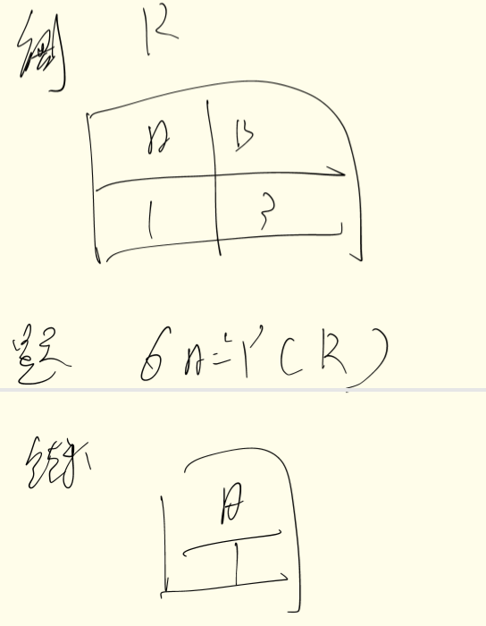

  1. 4. 符号:![](https://cdn.nlark.com/yuque/0/2025/png/38516294/1741011697358-5e48b58a-ae55-4dcc-9bdb-5462b55d89f5.png)
  2. 5. 含义:从关系R中选择满足条件的元组
  1. 6. **注意:在关系代数中a=1和a=‘1’的含义是不一样的**
  2. 7. **a=1是比较a列和第一列的数据是否一致**
  3. 8. **a='1'是比较a列的元素是否等于字符‘1’**

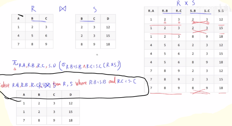

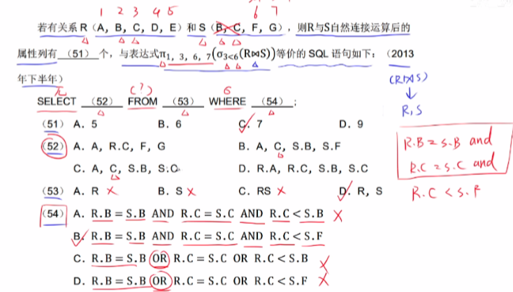

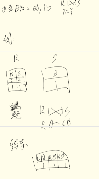

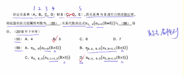

连接(join)
  1. 9. 符号:        ![](https://cdn.nlark.com/yuque/0/2025/png/38516294/1741011872559-b9e6ef15-b6a8-4f66-911c-4cb70951ca83.png)
  2. 10. 分类:
  3.     1. ![](https://cdn.nlark.com/yuque/0/2025/png/38516294/1741011915166-6d92691e-6735-4152-a56f-86c339424ae5.png)
  4.     2. 等值连接
  5.     3. 自然连接
  6. 11. 注意:**笛卡尔积是无条件产生的**
  7. 12. **如果使用自然连接,但是列于列之间没有相同属性的话,会触发笛卡尔积现象。**
  8.     1. 例如:![](https://cdn.nlark.com/yuque/0/2025/png/38516294/1741012048607-78ed8a87-e639-4ded-bcc2-a4e77207b3ce.png)

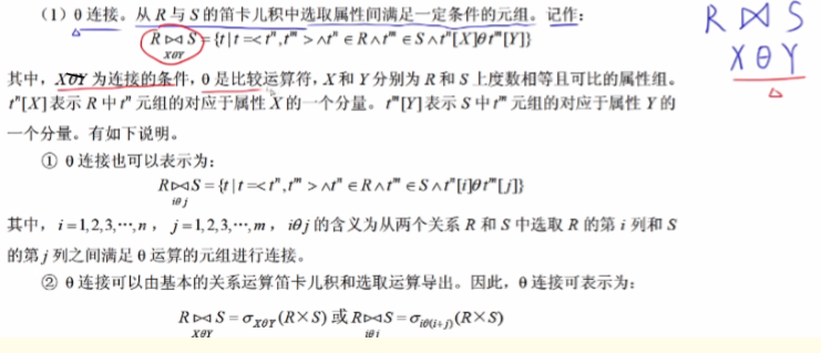

θ连接
等值连接
  • 等值连接和自然连接的区别:
    • 等值连接 》》》只必要找到同名列的相同属性元素元组即可
    • 自然连接》》》必要再删除重复的列
自然连接
  • 含义:是去除重复属性列的等值连接(常考
  • 记作:
  • 注意:假如R和S有多个属性同名,那必要R和S的多个属性值都相同。
外连接
  • 包罗:
    • 左外连接
    • 右外连接

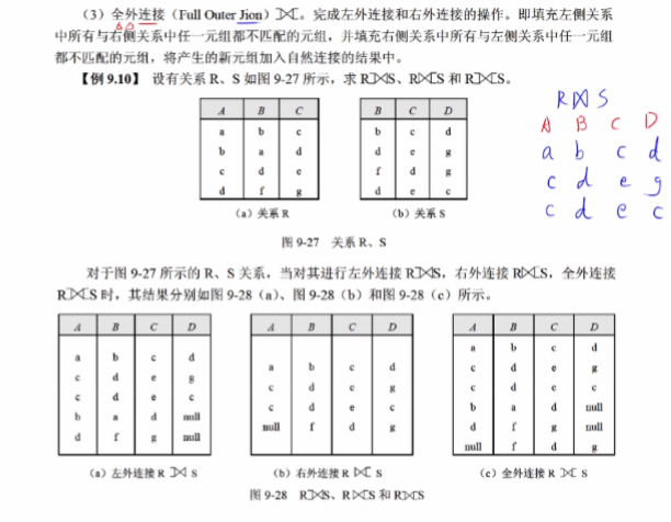

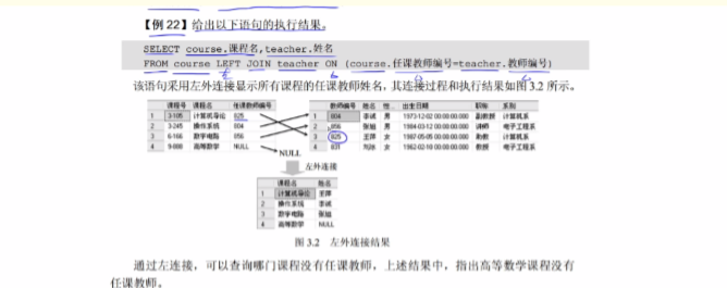

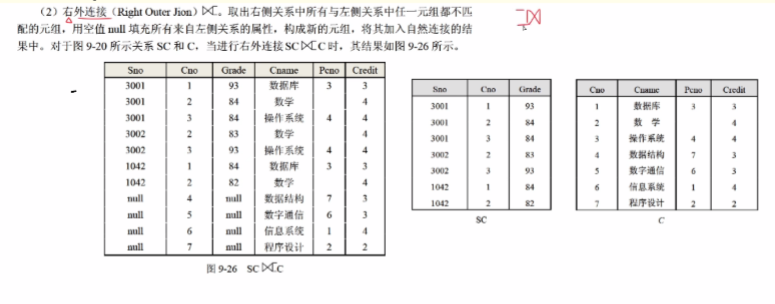

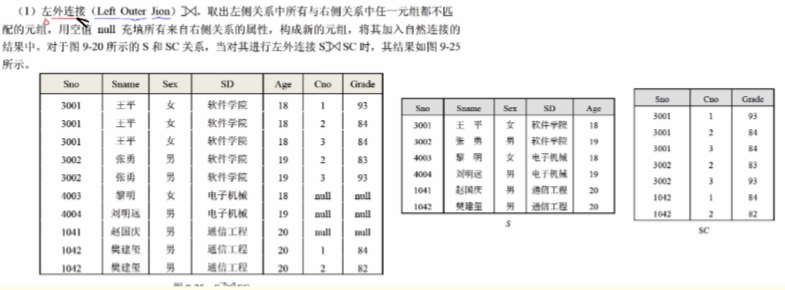

左外连接
  • 符号:
  • 含义:取出左侧关系与右侧不匹配的元组,用null填充左侧
右外连接
  • 符号:
  • 含义:取出右侧关系与左侧比匹配的元组,用null填充左侧
全外连接
  • 符号:

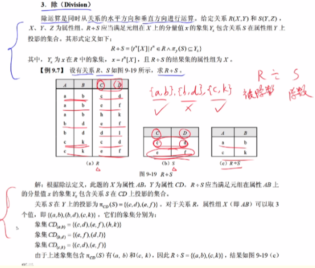

除(相识)
  • 符号:➗
  • 含义:R➗S,删除R中和S相同的元组

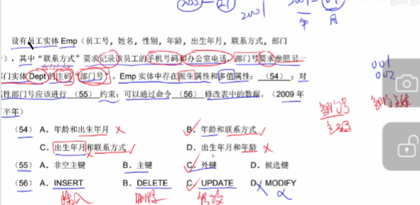

七、以上知识点例题
  • 例题一
  • 例题二
  • 例题三
  • 例题四
  • 例题五
八、关系代数转SQL
  • 投影
  1. select * from 表名
  • 选择
  1. select * from 表明 where 属性 (符号) 属性
  • 笛卡尔积征象
  1. select a.name,b.name from a,b
  • 自然连接
  1. select * from a,b where a.name = b.name

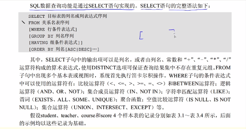

SQL的数据查询语言
  • 完整语法
  • 投影查询
  1. select * from 表名
  • 查询去重复的列
  1. select distinct 列1  from 表名称
  • 选择查询
  1. #范围查询
  2. select * from test where between 条件1 and 条件1
  3. #like关键字  _表示一个字符,%表示一个或多个字符
  4. select * from test where like '王_'
  5. # 查询成绩为31,32,33的人
  6. select * from test where cj in (32,31,33)
  7. # 条件逻辑 and or not is
  8. # 排序查询  默认升序 asc  降序为:desc
  9. order by 列名称 desc
  10. # 查询一学号为降序的S表
  11. select * from s
  12. order by 学号 desc

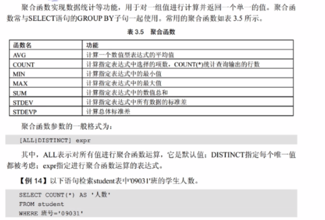

  • 聚合函数
  1. 查询s表中年龄最大的人
  2. select max(age) from s

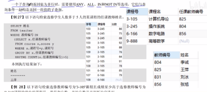

  • 子查询
    • 解释 :一个查询中的条件为一个查询
  1. # 例如:在A表中学生编号为105和该同学同岁的人
  2. select * from where age = (select age from A
  3.                           where no ='105')
注意:
all(全部大于)
any(大于最小的)

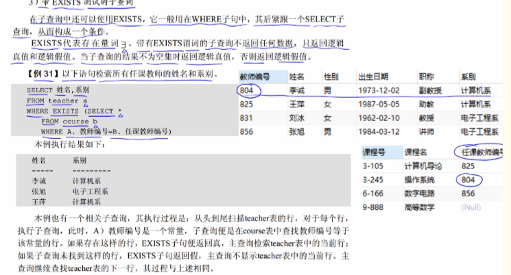

  • 带EXISTS测试的子查询

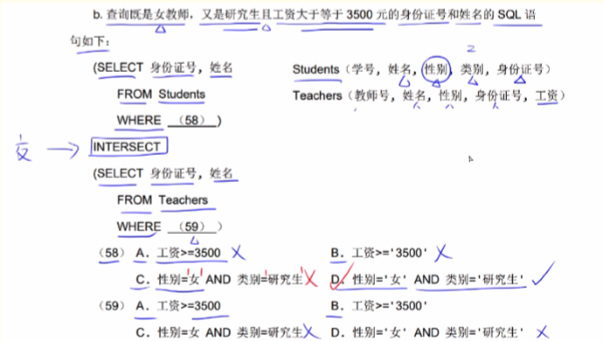

    • 并(union)
      • 比方A和B表的列1
  1. select 列1 from A union select 列1 from B
  1. 2. 交(intersect)
  2.     1. 例如:查A表和B表列1值都相同的
  1. select 列1 from A intersect select 列1 from B
  1. 3. 差(except)
  2.     1. 例如:把A表中属于B的删除
  1. select 列1 from A except select 列1 from B

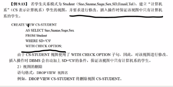

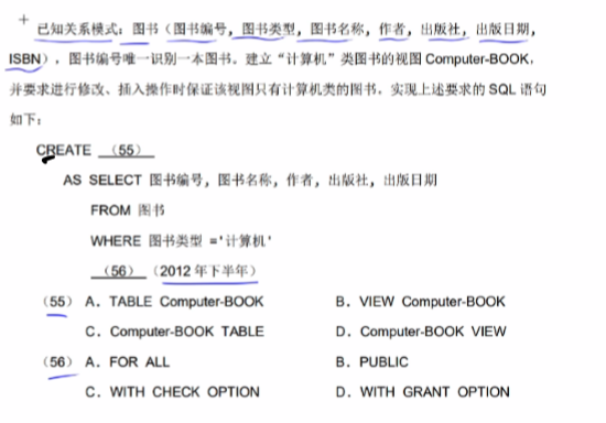

视图
  • 视图是一张假造表
  • 注意:在视图中,子查询不能利用 ordeer by和distinct(去重)
  • 创建视图
  1. create view 视图名 as select 查询子查询
  • 删除
  1. drop 视图表
  • 例题
    • 答案:BC

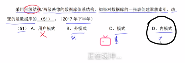

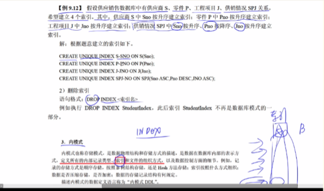

索引(index)
重点记:**内模式**是定义所有的记录范例、索引、和文件的组织方式。
例题

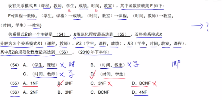

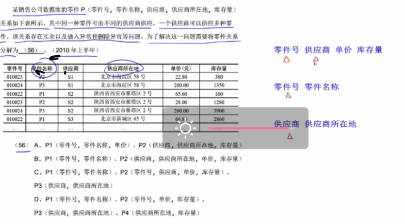

十、关系模式
一个关系模式应当为一个五元组(含关系名):R(U,D,dom,F)
含义解释
  • R:关系名
  • U:一组属性
  • F:U的一组函数依靠
  • D和dom(不做相识)
经常把关系模式看作:R(U,F)

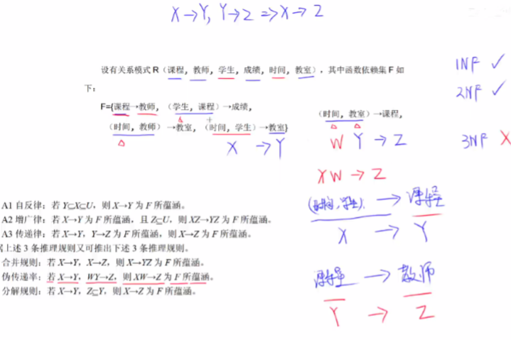

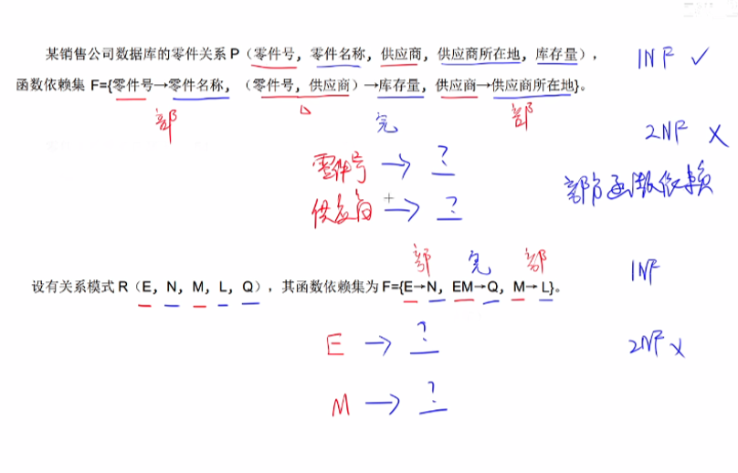

关系数据库的规范化
扩展知识:
函数依靠

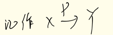

  1. 1. x函数决定y或y函数依赖于x
  2. 2. 记作:x—>y

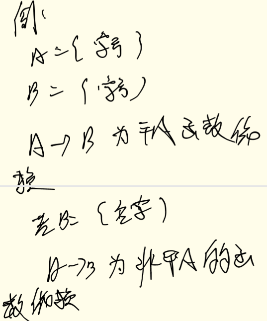

  • 平凡函数依靠和非平凡函数依靠
  • 完全函数依靠
  1. 1. 例如:(学号,课程号)—>成绩
  2. 2. 解释:需要学号和课程号两个主属性才能推出成绩
  • 部分函数依靠
  1. 1. 例如:(学号,课程号)—>成绩 ,学号->姓名
  2. 2. 解释:在候选码中,其中一个真子集就推出了姓名
  • 通报依靠
    • 比方:x->y,y-z 以是可以得到:x->z
  • 伪通报依靠(x,y)->z, zx->b,b->c 可以得出:(x,y)->c

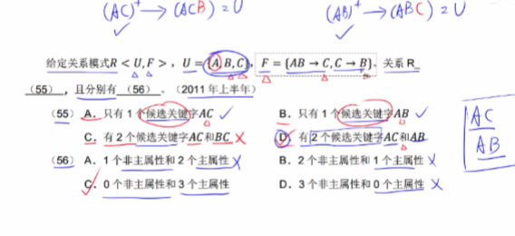

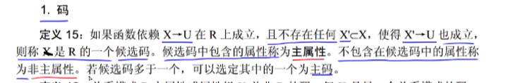

码和推理规则
  • 码:k为R(u,f)中属性的组合
  • 候选码:k的恣意子集不可能推出u
  • 全码:主属性(候选码的一个属性)+非主属性
    • 关系R中的所有属性组合在一起
  • 推理规则:
    • 通报率:a->y,y->z 则a->y
    • 合并原则:a->b,a->x,则 a->bx
    • 分解规则:a->b,c包罗b 则a->c

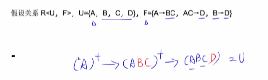

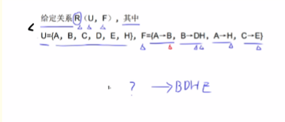

属性闭包盘算
目标:找出可以完全推到出U的元素
本领:整个右侧,并找到右侧 没有出现的元素
可以找到两个候选码(a1a3)和(a1a2)
注意:当有多个候选码的时候,可以恣意选一个作为主键

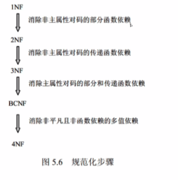

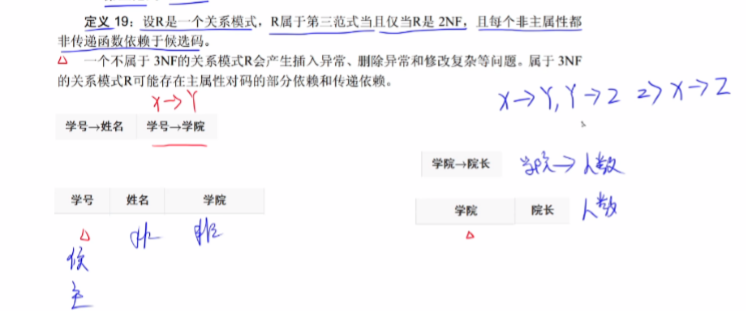

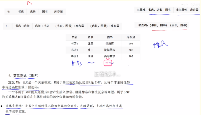

十一、关系模式的范式
扩展
第一范式(1NF)
要求:第一范式不可再分
题目:不能清除数据冗余和更新(包括删除、修改、插入)非常题目

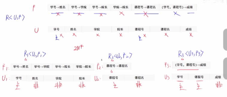

第二范式(1NF)
要求:满足第一范式,且每个非属性都完全函数依靠候选码
存在题目:可能存在通报函数依靠
分解过程:
第三范式(1NF)
办理第二范式存在的非主属性函数依靠我题目
存在题目:可能存在主属性对码的部分依靠和通报依靠
BC范式(BCNF)
消除主属性对候选码的部分函数依靠和通报依靠
第四范式(1NF)(相识)
  • 判断部分函数依靠本领:
    • 先找到候选码
  • 判断通报依靠函数本领
例题

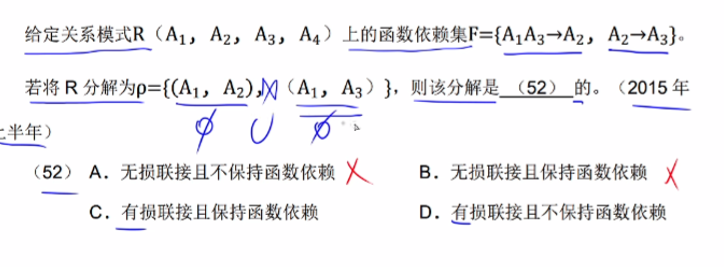

十二、无损连接
  • 含义:对关系模式分解时,原关系模式下一任合法的关系实例可通过自然连接规复
    • 比方:
  • 保持函数依靠的分解
例题
答案:D

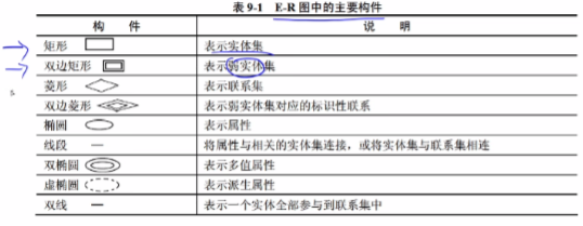

十三、E-R图
别名:概念模子
实体
  • 形状:矩形
接洽
  • 形状:菱形
  • 分类:
    • 一对一:1:1
    • 一对多: 1:n
    • 多对多 : n:m
属性
  • 形状:椭圆
  • 分类:
    • 原子属性和复合属性(可再分)
    • 单值属性和多值属性
      • 多值案例:一个职员多个亲戚
    • null属性
    • 派生属性
      • 可以从其他属性得来
        • 比方:A可以通过盘算得到B
例题

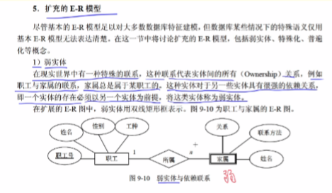

弱实体

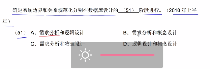

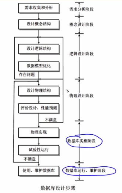

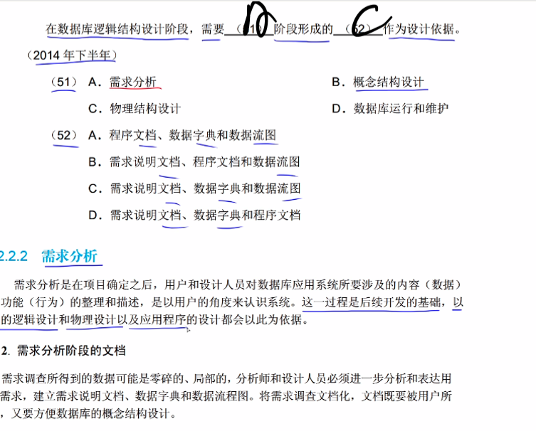

十四、数据库分析与设计(紧张)
  • 数据库设计的战略:自顶向下、自底向上
  • 设计步调:
需求分析
紧张网络用户的需求,确定系统界限
产生的结果物:数据流程、数据字典、数据字典、系统需求说明书
概念结构设计
通过需求分析结果物,生成对应的E-R图

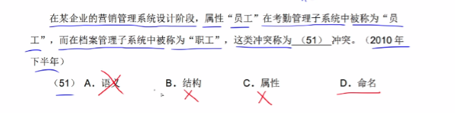

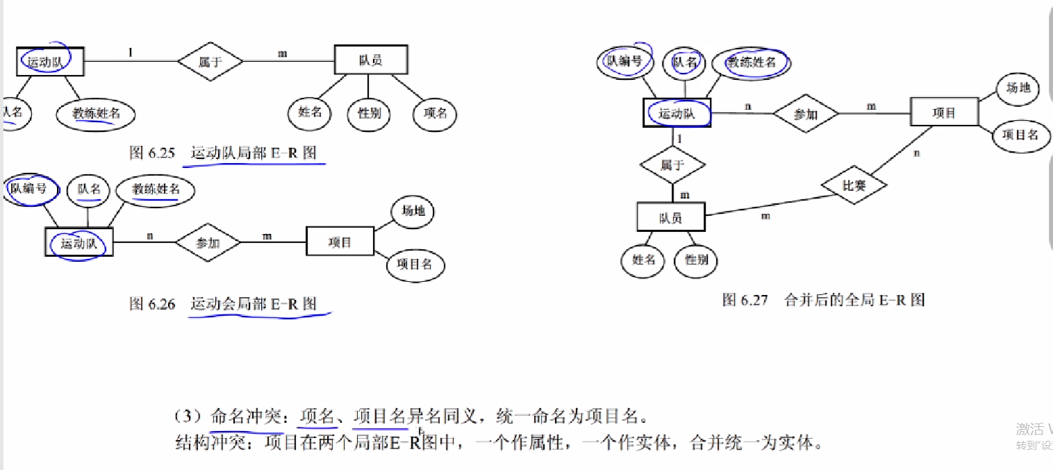

E-R图之间的冲突
  • 定名冲突:
    • 相同含义的属性在不同的E-R图中名称不同(异名同义)
      • 比方:学生编号和学号
  • 结构冲突
    • 同一实体在不同的E-R图中有 不同的属性
例题:

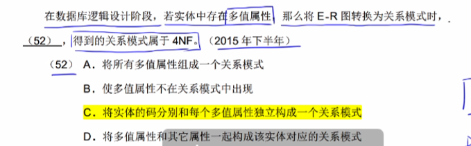

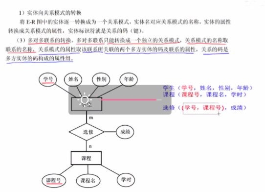

逻辑结构设计

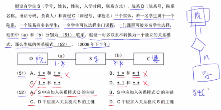

E-R图到关系模式的转换

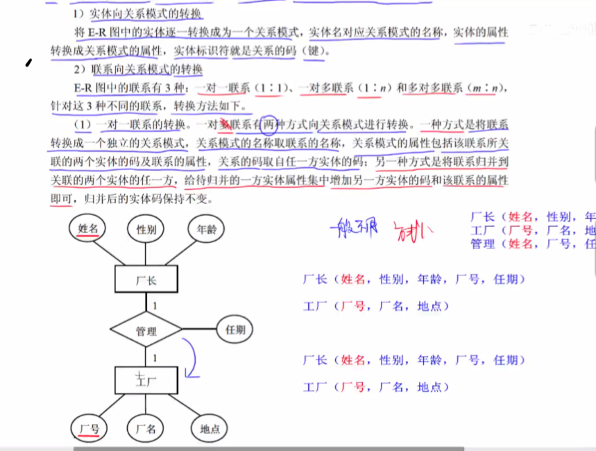

  • 一对一关系转换
    • 方法一:创建一新的关系模式,存放两张表的主键
    • 方法二(常用):恣意选一张表把另一张表的主键到场,作为该表的外键
  • 一对多关系转换:
    • 方法二(常用):选关系为多的表把另一张表的主键到场,作为该表的外键
  • 多对多关系转换:
    • 创建一新的关系模式,存放两张表的主键
  • 例题
物理结构设计
数据库实行阶段
数据库运行、维护阶段
例题

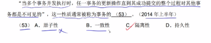

十五、事件管理
背4个特性:原子性、划一性、隔离性、持久性
例题:

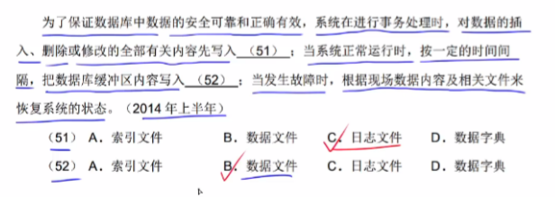

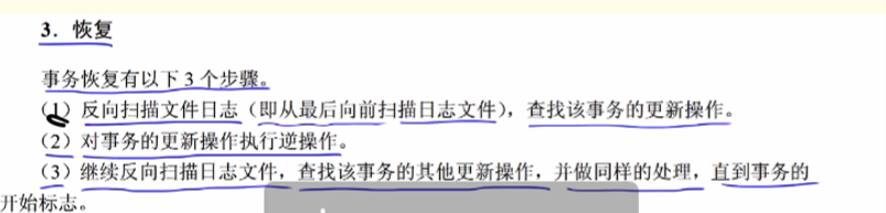

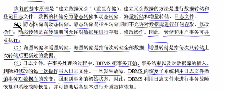

十六、数据库的备份和规复
  • 备份方法
  • 规复
  • 例题

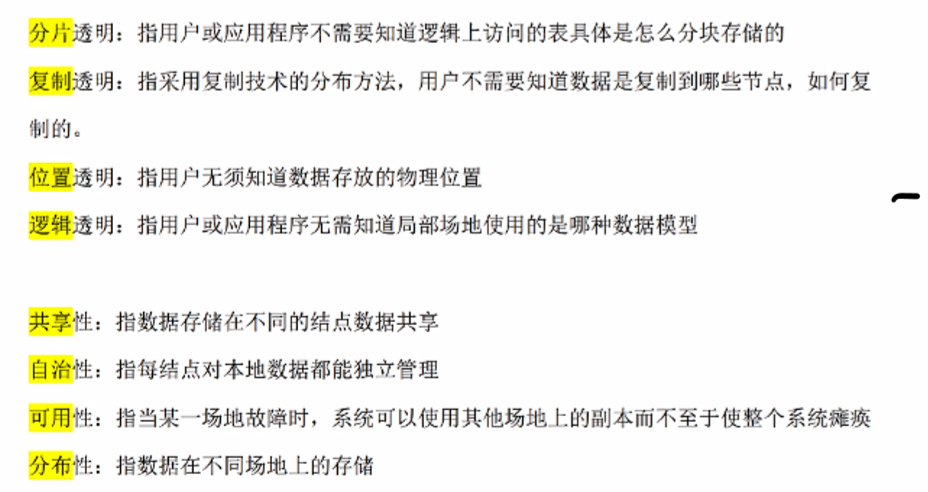

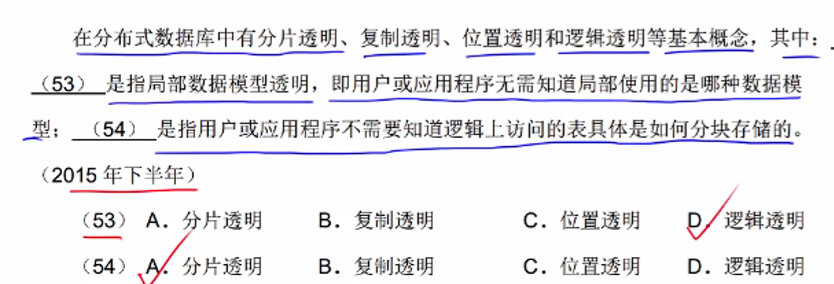

十八、分布式数据库
