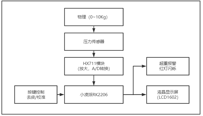

图2.1便携式智能语音电子秤框图

本次计划的电子秤主要由6部分构成,分别是:压力传感器、A/D转换器、单片机主控芯片、液晶显示器、按键控制、超重报警及指示灯。工作原理:(1)由压力传感器采集数据,将压力转换为微弱的模拟电压信号;(2)HX711模块对模拟电压信号放大后进行A/D转换,输出数字信号给单片机;(3)单片机通过计算在显示器上显示物体重量;(4)如果物体超重报警器报警,且赤色LED指示灯闪耀。
2.3
体系功能模块划分

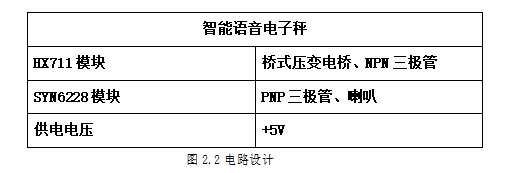

基于HX711芯片电子秤与SYN6288语音播报实现智能语音电子秤。当物体放在秤盘上时,压力施加给传感器,该传感器发生弹性形变,从而使阻抗发生变革,同时使用激励电压发生变革,输出一个变革的模拟信号。该信号经HX711芯片(放大电路放大输出到模数转换器)。转换成便于处置惩罚的数字信号输出到CPU(RK2206)运算控制。直至得出这种效果并通过串口发送到SYN6228芯片播报。该模块通过小凌派RK2206为核心模块驱动。

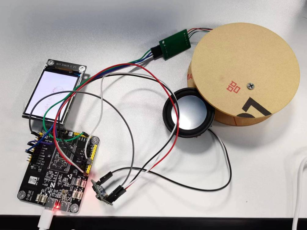

图2.4便携式智能语音电子秤实物

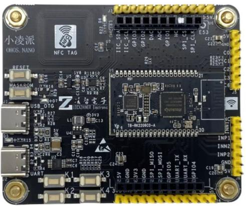

我们使用的国产主控芯片RK2206是瑞芯微推出的一种低功耗、高集成的MCU无线局域网处置惩罚器,它可以应用在差别的应用范畴,如物联网、可穿着装备、家庭主动化、云毗连等。RK2206支持802.11b/g/n无线和全介质接入控制WLAN整体办理方案,同时有丰富的外围装备,如USB2.0 OTG、I2C、UART、PWM、SPI、CapSense、I2S、PDM、i8080显示接口、相机串行接口等,使产品开发更加简朴多样。
图3.1RK2206主控芯片

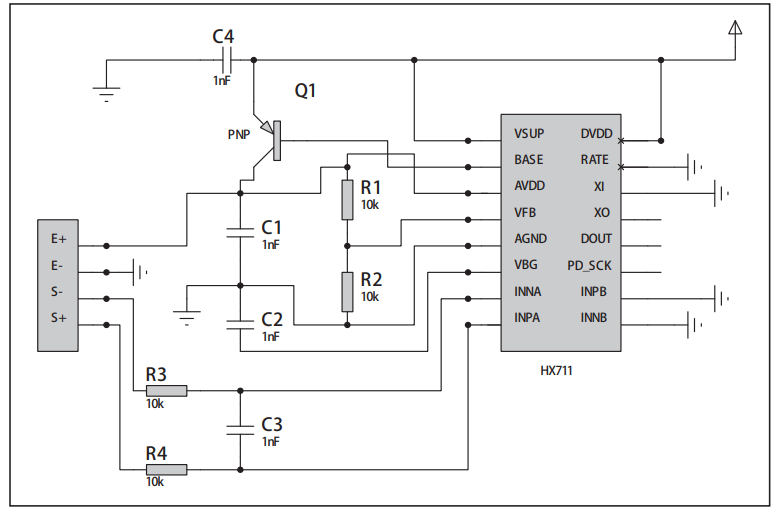

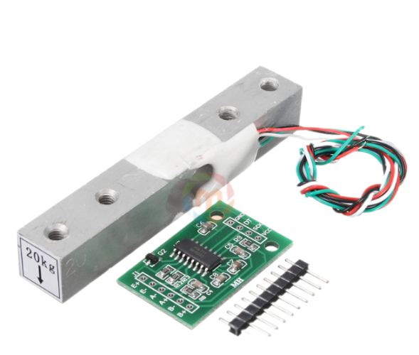

专用模数(A/D)转换模块
HX711是一款专为电子秤而计划的24位高精度模数(A/D)转换器芯片,具有集成度高、响应速度快和抗干扰性强等优点。HX711芯片集成了稳压电源,可以向内部的A/D转换器和外部的压力传感器供电。压力传感器产生的电压信号非常微弱,而HX711芯片内集成有低噪声可编程、增益可调的放大器,首先完成电压信号的放大,再进行A/D转换。毗连方式:压力传感器输出电压信号分别毗连HX711芯片的引脚INNA与引脚INPA。电压信号经放大、数字化后通过引脚DOUT和PD_SCK传输给单片机,分别接小凌派RK2206的P2.0和P2.1引脚。稳压电路为压力传感器提供稳固的输入电压。
