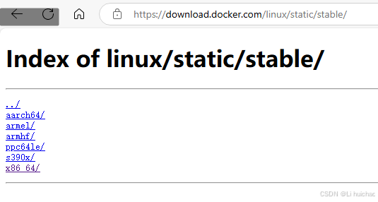

docker 下载地点:https://download.docker.com/linux/static/stable/
提示:根据上方 操作系统架构 进行下载,如 x86_64 则选择 x86_64 目录。

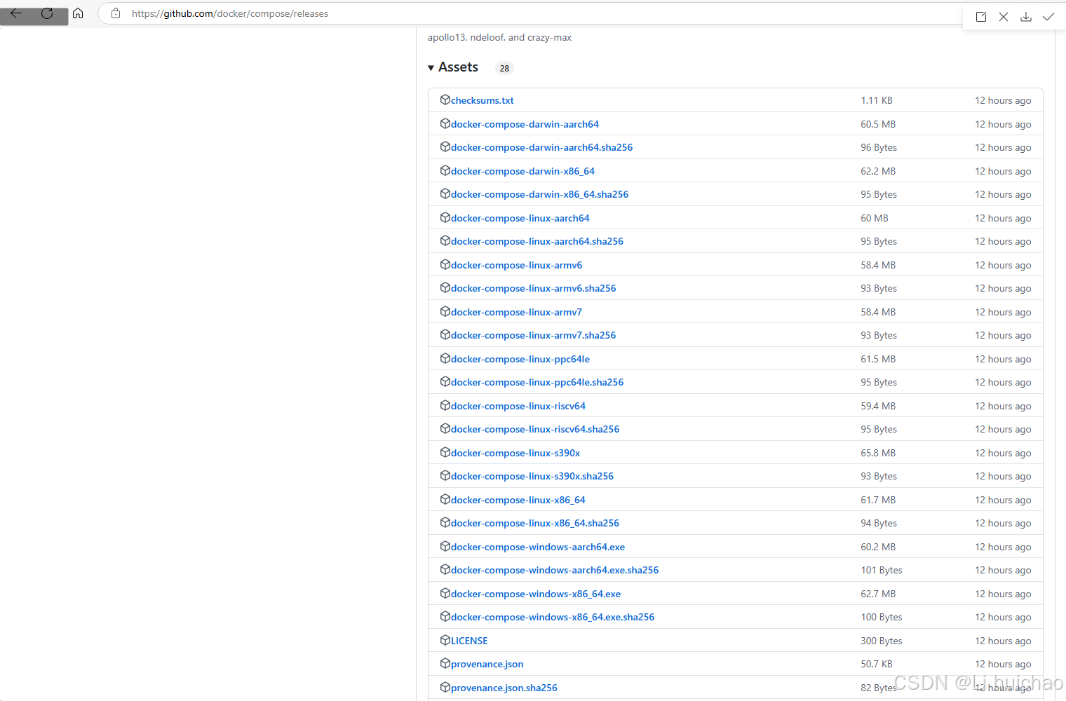

docker compose 下载地点:https://github.com/docker/compose/releases
提示:根据上方 操作系统架构 进行下载,如 x86_64 则选择 dokcer-compose-linux-x86_64。
