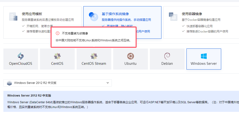

   腾讯云提示:不支持重装为该镜像,非中国大陆地域不支持Linux系统和Windows系统之间互转
  买了腾讯云的海外服务器,重装系统的时候发现无法切换,直接dd到linux系统,以下是全过程。记录一下。

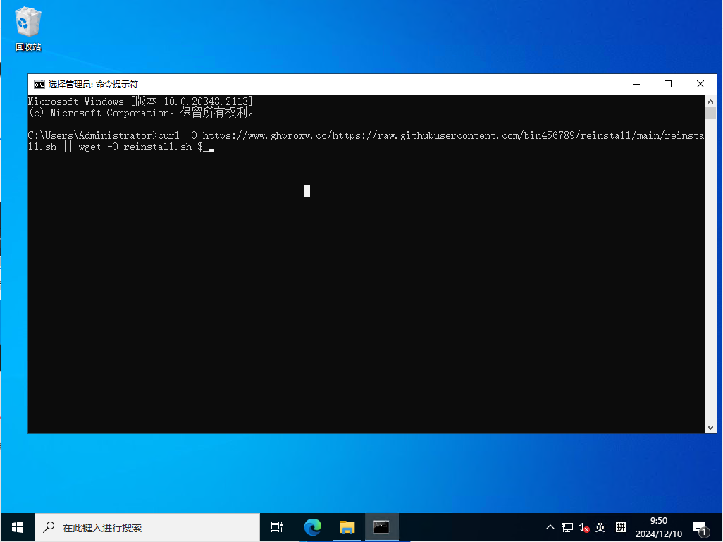

我的是国外服务器,当前是window环境,使用:
  1. curl -O https://www.ghproxy.cc/https://raw.githubusercontent.com/bin456789/reinstall/main/reinstall.sh || wget -O reinstall.sh $_

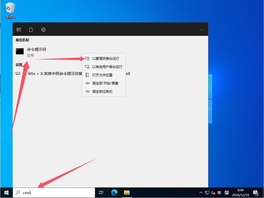

最好是管理员启动CMD命令

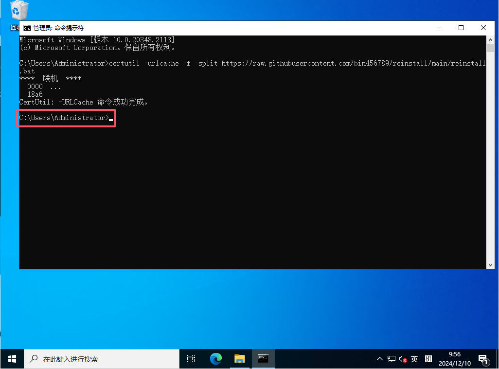

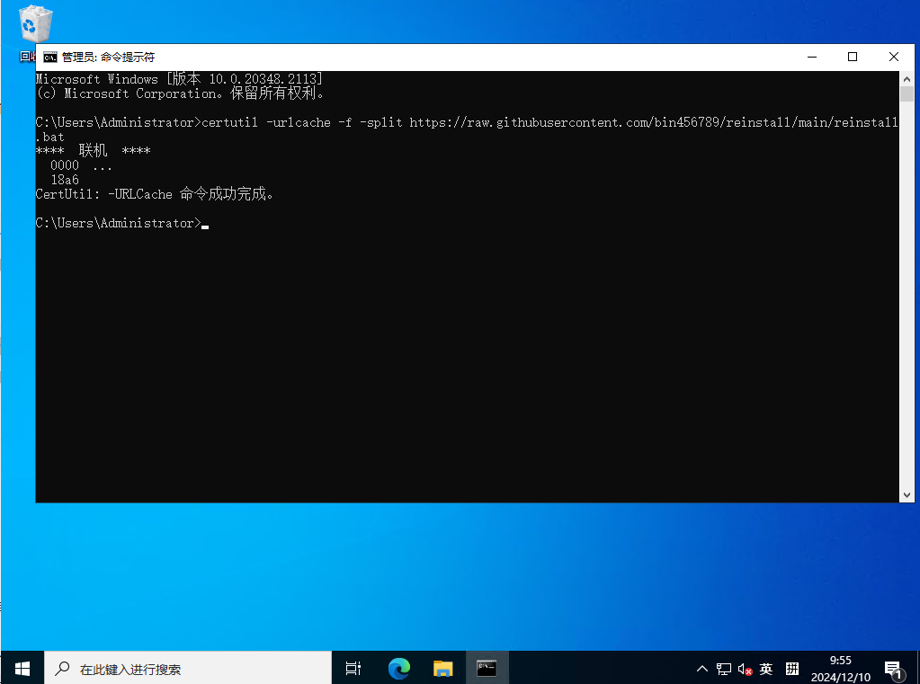

接着在cmd中输入命令,这个命令其实就是下载reinstall.bat这个文件。
   所以实行这个命令之前最好先看一下当前的cmd是在哪个路径下,最好cd到自己想要下载的目次里再去实行。
  这里趁便提一下,如果切换不已往,直接使用d:这个命令强制切换盘符,然后再去cd d:/test如许子使用
显示命令成功完成才行,这里有可能计算机会有报错,提示文件不安全被拦截,需要关闭Windows Defender 的 实时掩护 功能。该功能会阻止 certutil 下载任何文件。

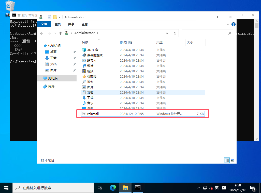

实行完会生成一个bat文件在当前cmd所在的目次下。

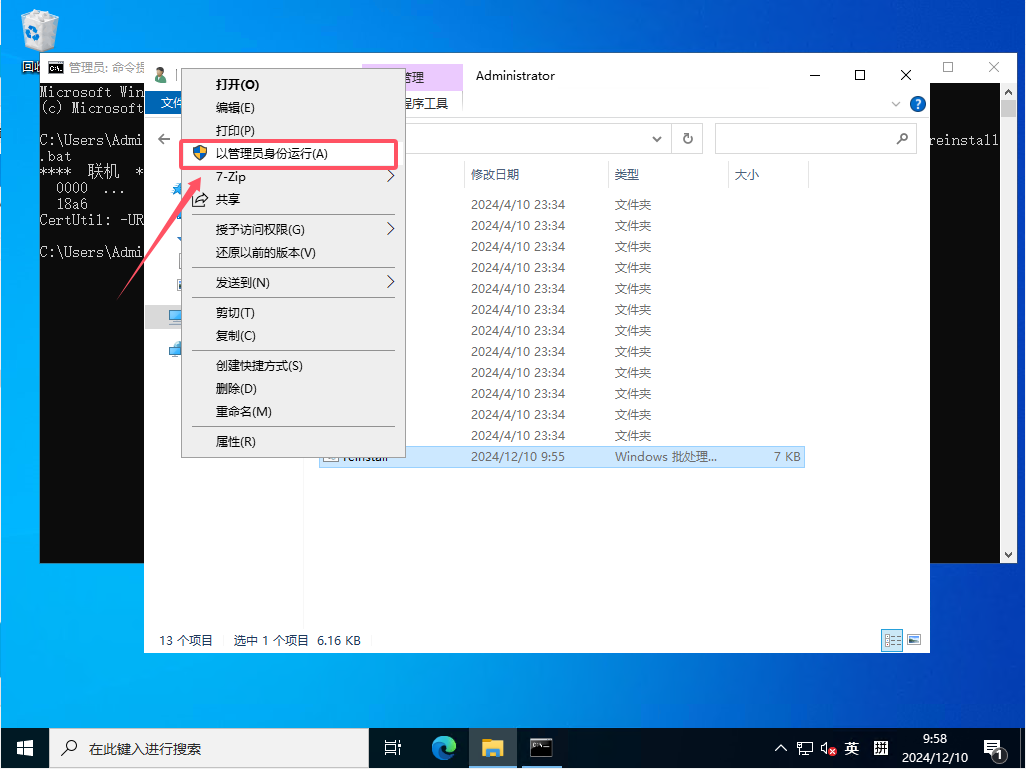

如图所示,我的是在C:\Users\Administrator>目次下
然后选中以管理员省份运行

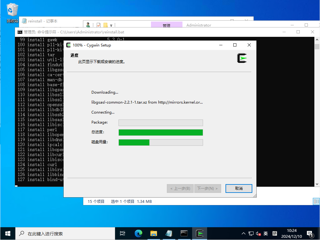

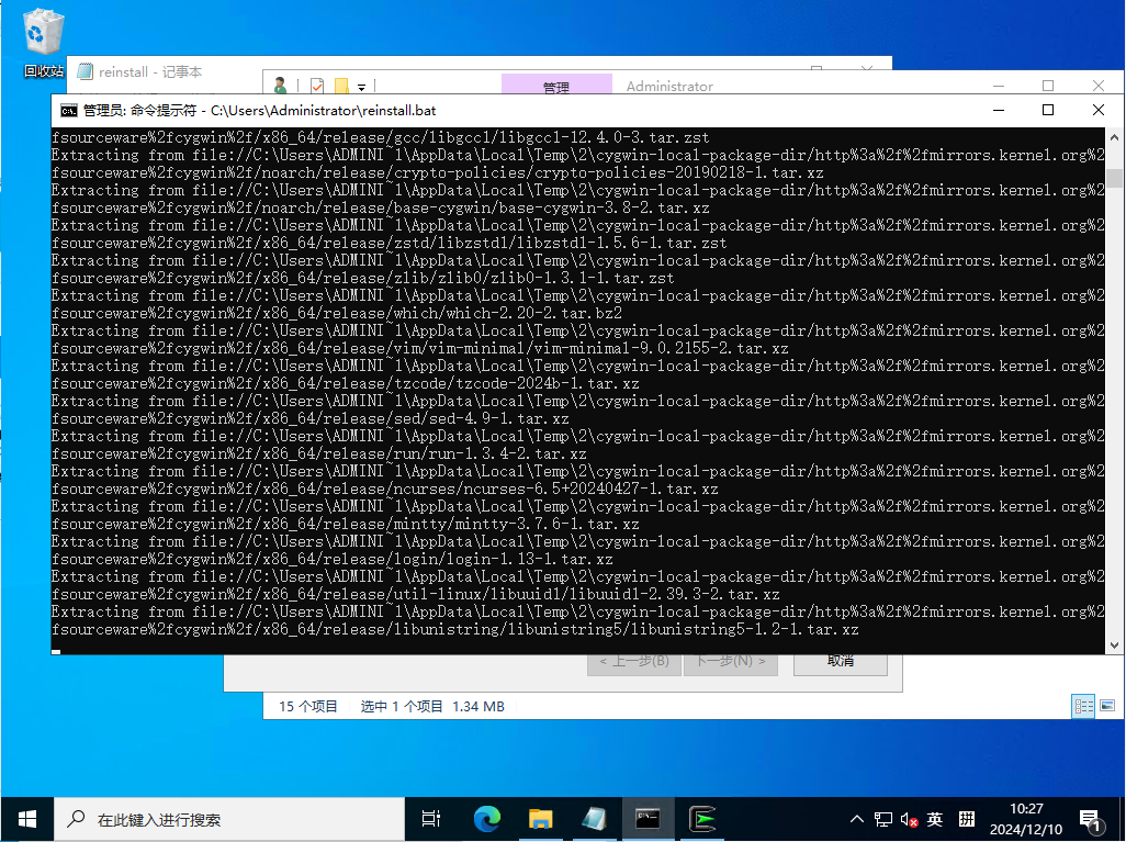

这时候就会自动下载了,运行了以后这个.bat文件实际上实行并自己下载了setup-x86.exe这个文件。而且启动这个exe文件下载了环境。
等候下载中
下载完成,然后就可以去使用命令去切换系统了。

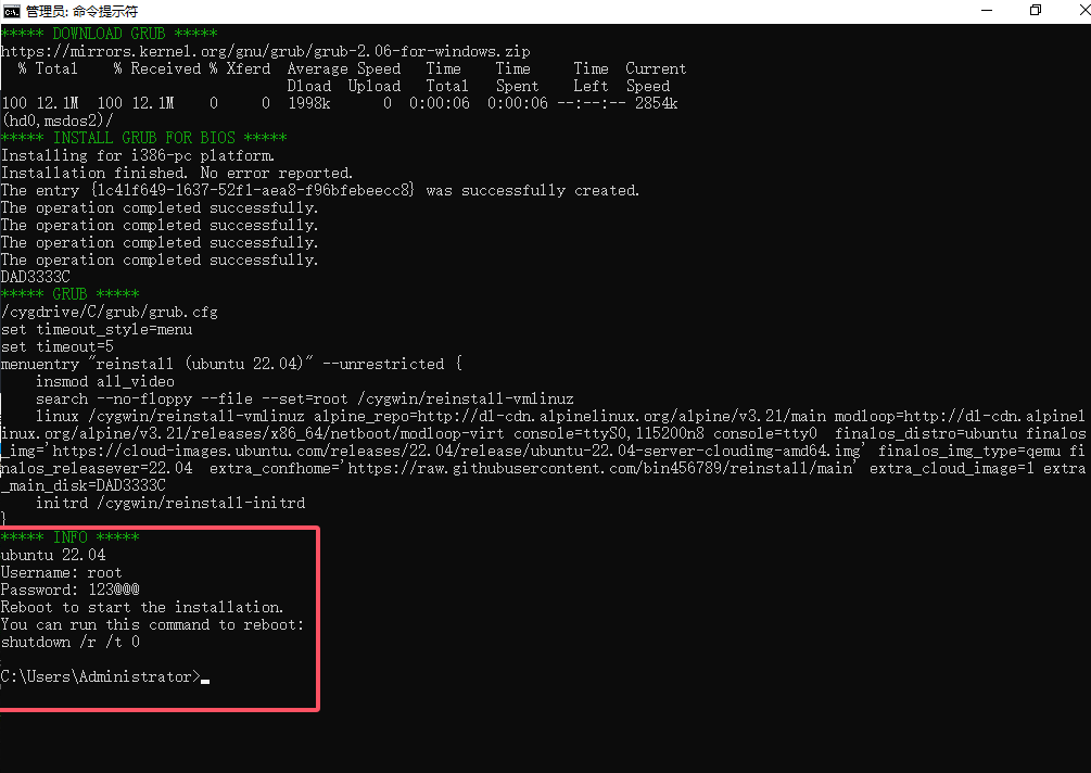

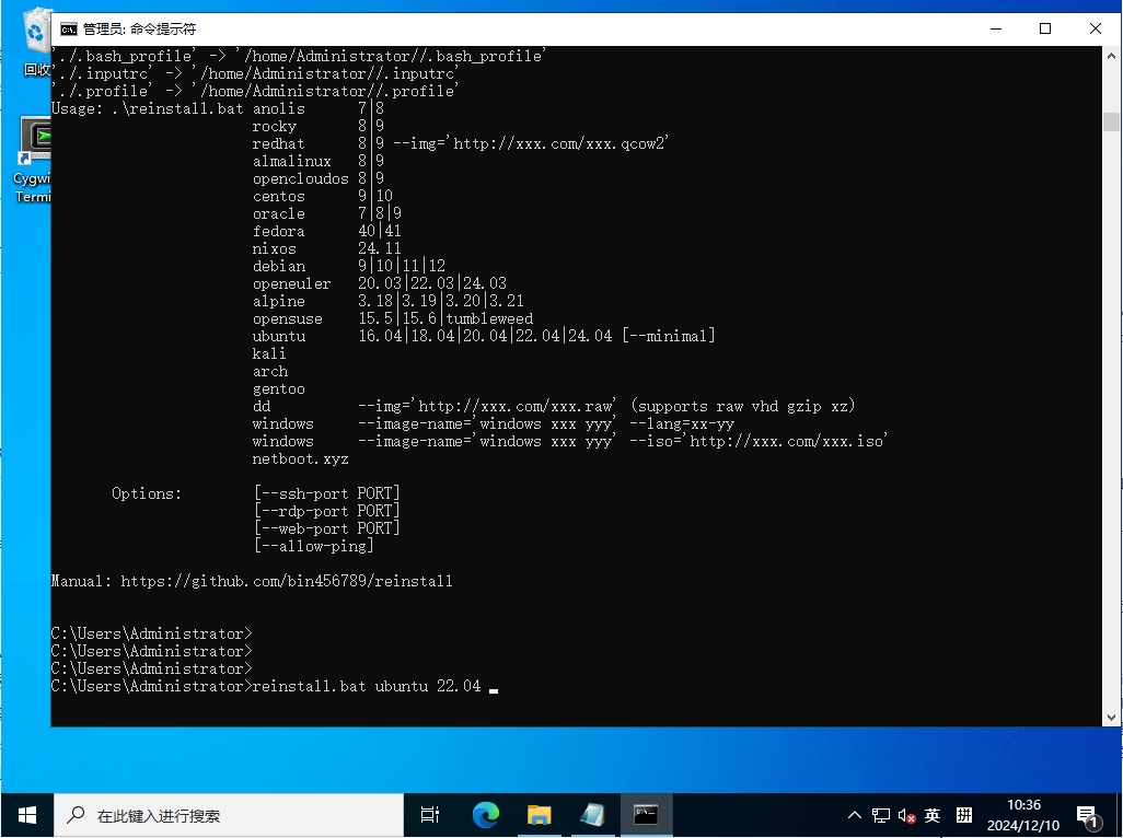

环境好了这时候就可以再次运行bat,而且携带参数,实行命令选择系统了。众所周知linux有许多发行版本,比我我要安装ubuntu 22.04
   我这里是:C:\Users\Administrator>reinstall.bat ubuntu 22.04 如下图所示

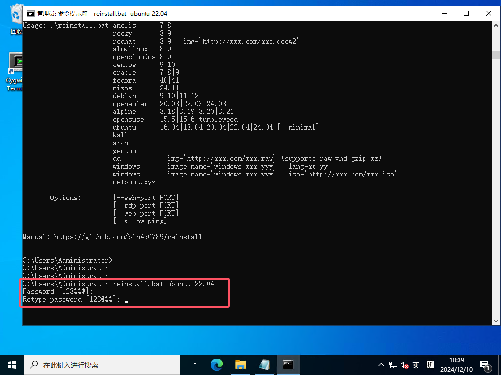

  • 用户名 root 默认暗码 123@@@,首次开机可能要等几分钟才气成功登录
  • 安装最新版可不输入版本
可选参数
  • --password PASSWORD 设置暗码
  • --ssh-port PORT 修改 SSH 端口(安装期间观察日志日志用,也用于新系统)
  • --web-port PORT 修改 Web 端口(安装期间观察日志日志用)
  • --hold 2 安装结束后不重启,此时可以 SSH 登录修改系统内容,系统挂载在 /os (此功能不支持 Debian/Kali)
我这里就用默认暗码。

等候一会,直接实行shutdown /r /t 0重启主机
然后使用默认的端口22,用户名root和暗码123@@@去毗连就能连上了,可能这时候还没完全好

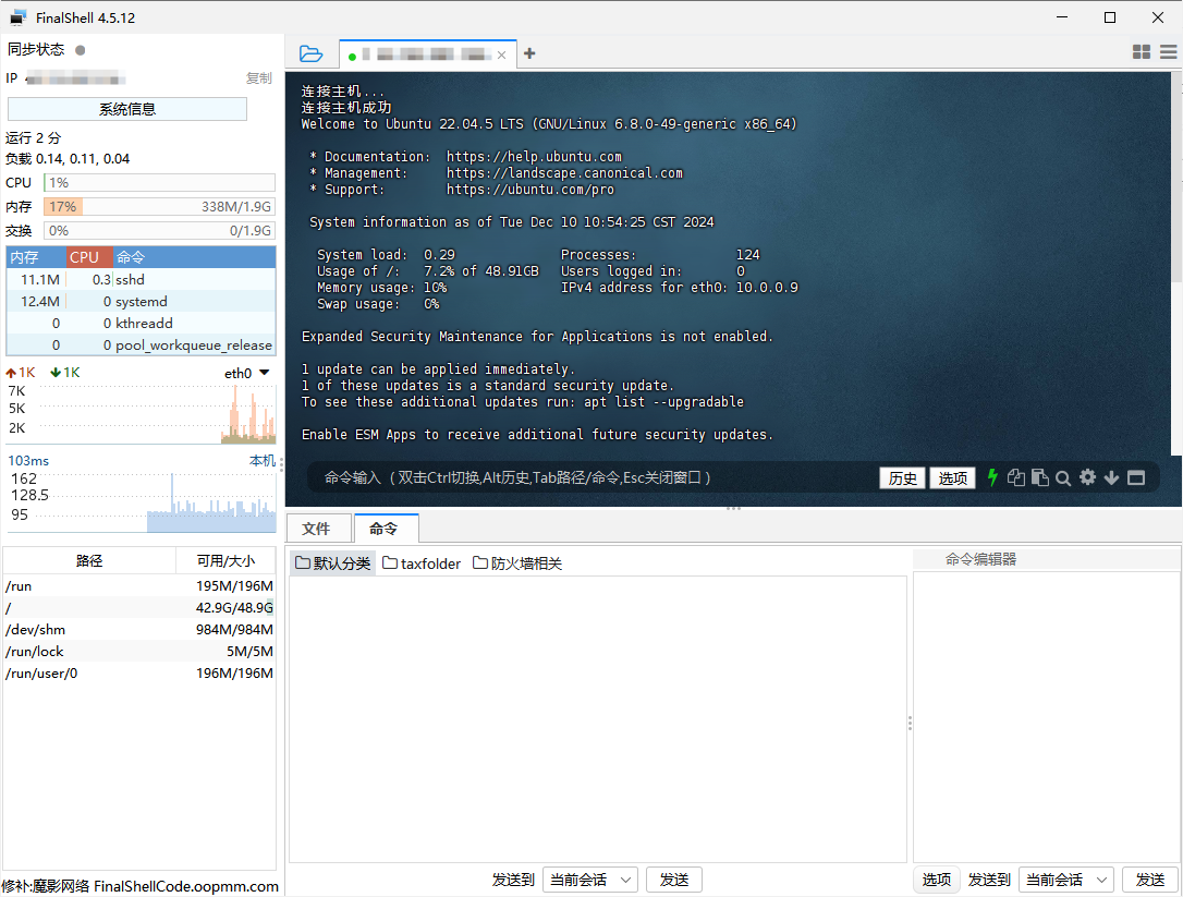

显示Welcome to Ubuntu这个才是完成了。再去登录之前的window就无法进去了。

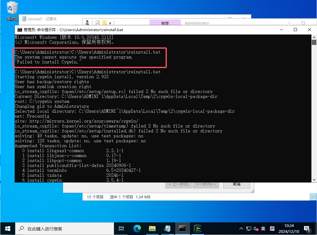

我安装的时候出现了这个问题:
  1. C:\Users\Administrator>C:\Users\Administrator\reinstall.bat
  2. The system cannot execute the specified program.
  3. "Failed to install Cygwin."
  4. C:\Users\Administrator>
可以尝试以下方案进行解决(手动安装的setup-x86_64.exe,然后在线运行了bat脚本):
  • 首先确认当前目次
  1. cd C:\Users\Administrator
  • 查抄setup-x86_64.exe是否存在
  1. dir setup-x86_64.exe
  • 尝试手动下载Cygwin setup文件
  1. certutil -urlcache -f -split "http://www.cygwin.com/setup-x86_64.exe" "setup-x86_64.exe"
  • 以管理员身份运行以下命令:
  1. setup-x86_64.exe --allow-unsupported-windows --quiet-mode --only-site --site http://mirror.nju.edu.cn/sourceware/cygwin --root C:\cygwin --local-package-dir %tmp%\cygwin-local-package-dir --packages curl,cpio,p7zip,bind-utils,ipcalc,dos2unix,binutils,jq,xz,gzip,zstd,openssl,libiconv
别的,请确保:
  • 使用管理员权限运行CMD
  • 临时关闭杀毒软件
