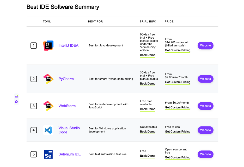

在着名资讯网站THE CTO CLUB发布的最佳IDE软件汇总(Best IDE Software Summary)名录中, Visual Studio Code位列前四,如下图:

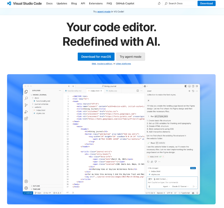

打开Chrome浏览器,访问VS Code官网链接:https://code.visualstudio.com/ ,如下图。
1) 下载Visual Studio Code for macOS版
点击页面中央按钮Download for macOS,进入macOS版本下载页面。

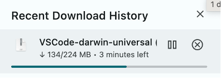

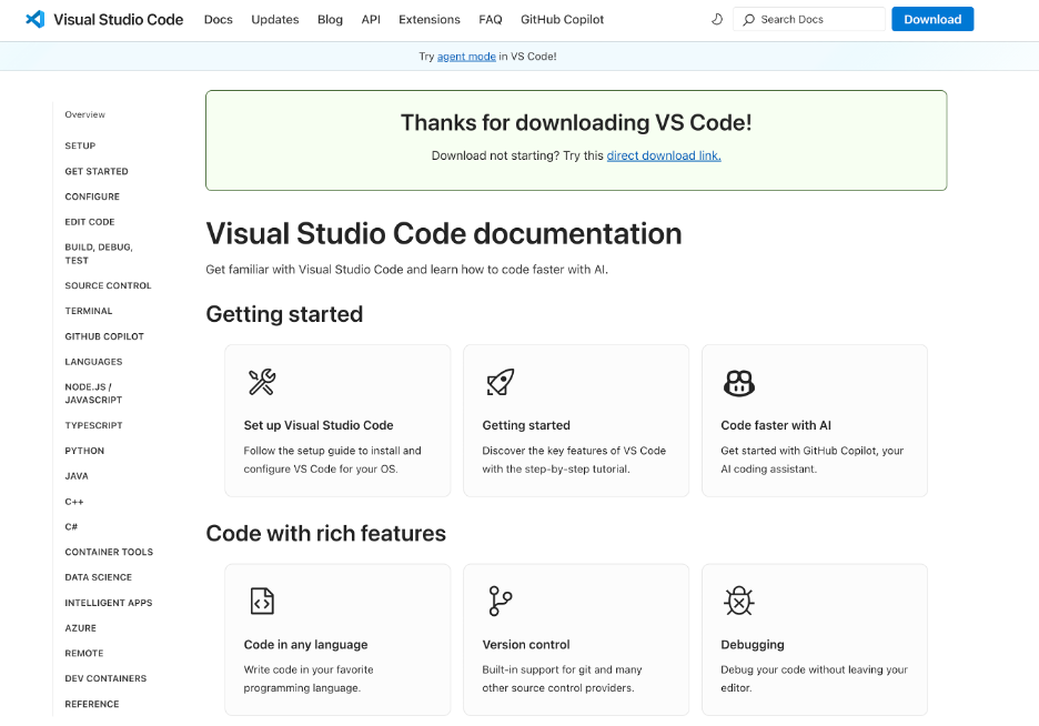

页面显示Thanks for downloading VS Code!(感谢下载VS Code!),同时,Chrome浏览器会在右上角显示下载进度,如下图:
很快就下载完毕,可以在Finder > Downloads文件夹中,找到安装程序文件:VSCode-darwin-universal.zip

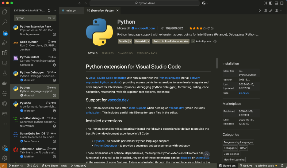

6. 安装Python的Extension

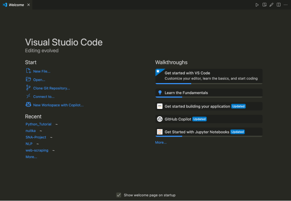

在Application文件夹中,打开新安装的Visual Studio Code,出现接待画面。
在VS Code左侧导航栏中,有个Extension图标,点击它进入到Marketplace搜索栏,搜索关键字“Python”就可以找到Python编程语言相关的Extension(由Microsoft开发),如下图:
点击Install即可安装完成,相应地,其它相关Extension,如Python Extension Pack, Pylance, Python Debugger也自动安装完毕。

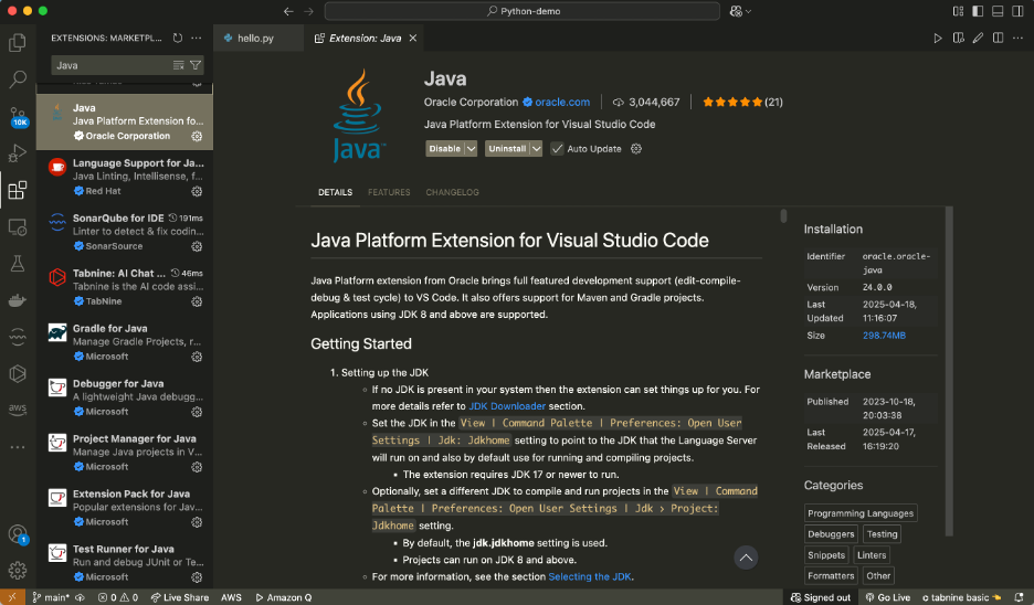

假如须要VS Code支持其它编程语言举行开发,也是同理;比如Java编程语言,也能安装相应Extension,如下图:

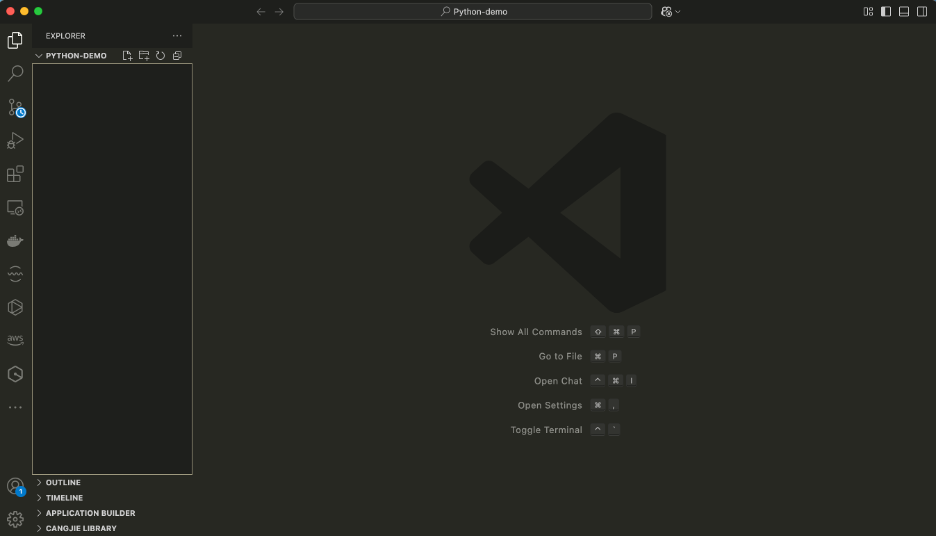

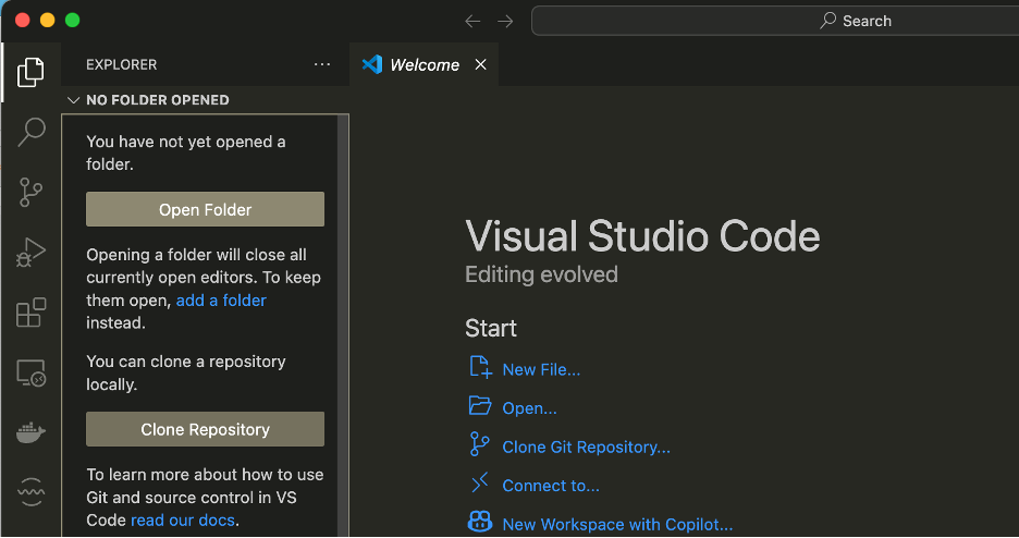

在左侧导航栏中,点击Explorer按钮,出现Open Folder对话框,如下图。
为了创建Python应用程序,须要打开项目所属文件夹。自界说一个文件夹,叫Python-demo,打开如下图:

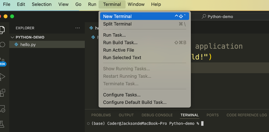

在VS Code菜单栏里,选择点击Terminal,然后选择New Terminal,打开一个新的终端窗口。
终端中,用以下命令完成Python代码实行。

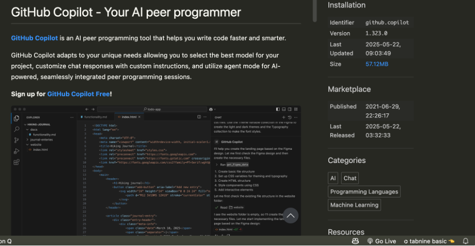

8. 使用Copilot辅助开发
Copilot是新一代IDE辅助开发工具,由Microsoft发布并集成到VS Code中。

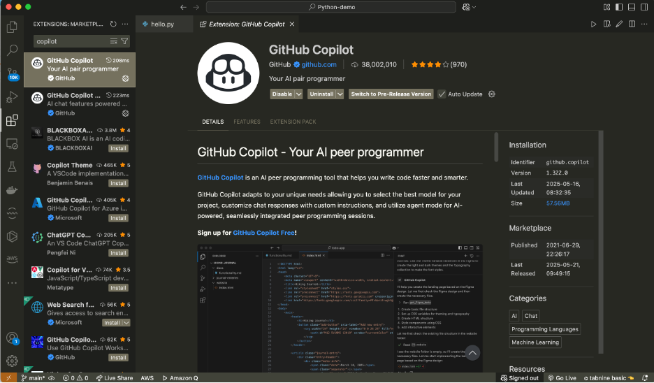

安装完Github Copilot的Extension后,它就出现在列表中,可以使用了。
同样,随之的Github Copilot Chat也一并自动安装完成。

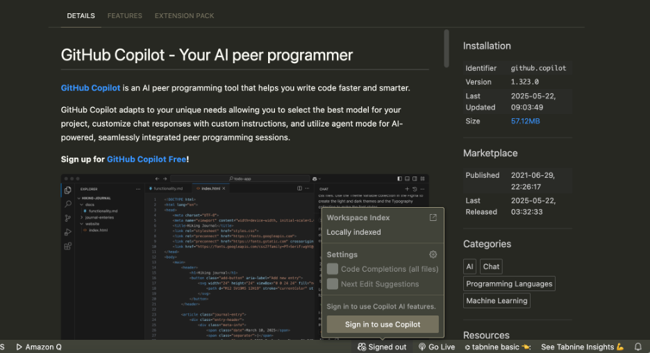

之前安装过的Copilot,可能由于临时没用,而在待机状体,看到VS Code下方状态栏中的Copilot状态为Signed it out(登出),点击它,弹出菜单显示,可以重新登录。

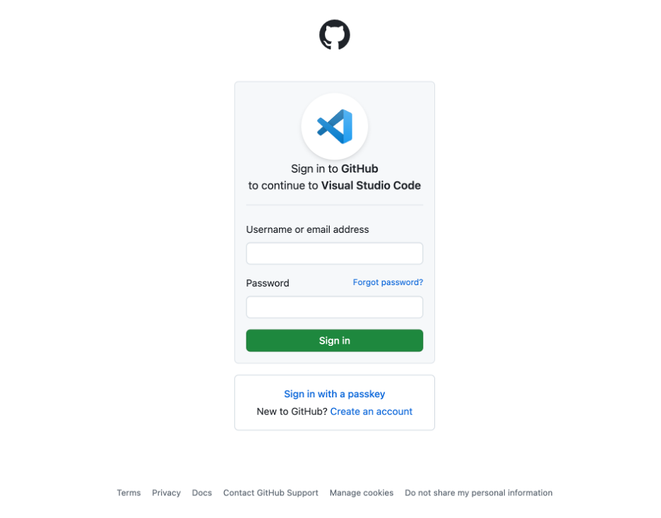

点击Sign in to use Copilot(登录使用Copilot),Web页面打开,重定向到Copilot登录页面,如下图:
使用注册过的Github账户登录即可。(如仍未注册,则须要先行注册才能使用)

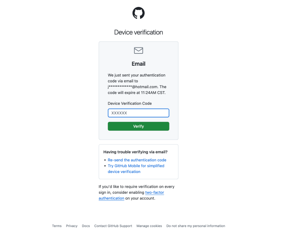

登录后,须要邮箱验证码;检察注册邮箱后,将验证码输入到上边页面临话框中,点击Verify(验证)即可。

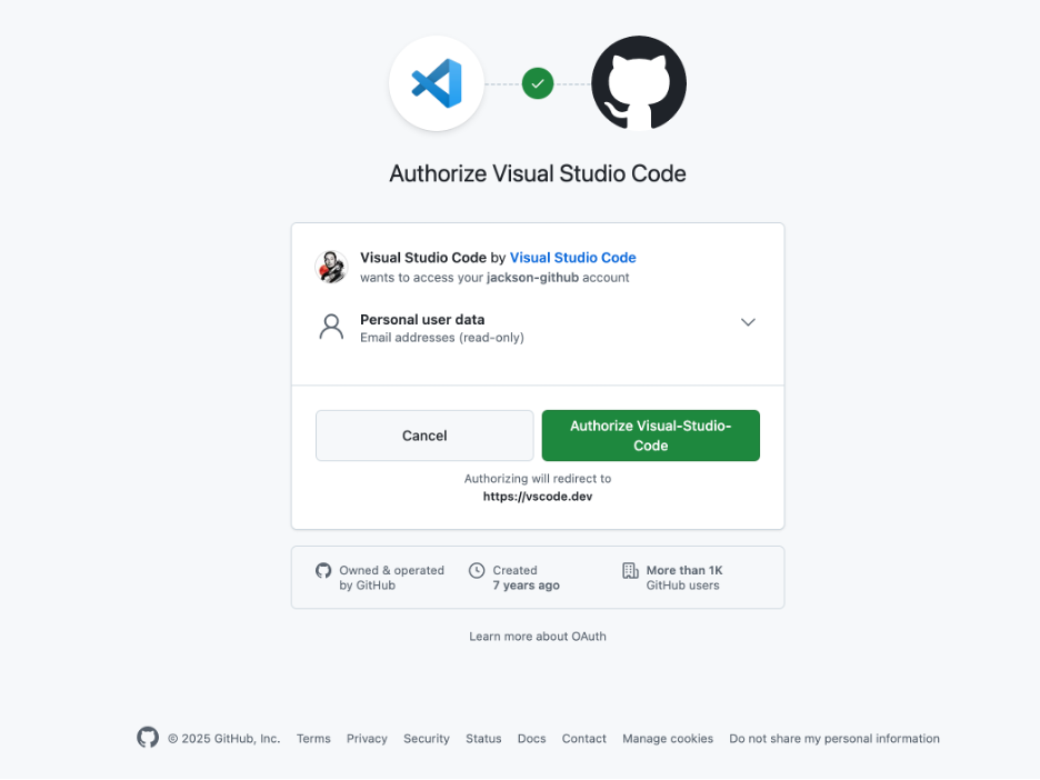

点击Authorize Visual-Studio-Code(授权Visual Studio Code)按钮,即可完成验证过程。
重新打开VS Code,可以看到状态栏已更新。

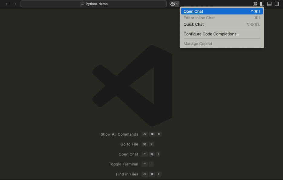

将鼠标移动到VS Code上方搜索栏右侧,点击这里的Copilot图标下拉菜单,选择点击Open Chat(打开谈天)。
随即开启了Copilot交互式谈天界面,如下图。

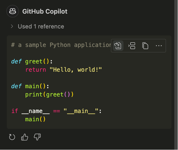

我们来对第一个”Hello, world!”应用程序做一些修改,使之更加丰富,看上去像一个专业的应用程序;包含函数greet()用来返回字符串“Hello, world!”,另外,通过调用主函数main()调用greet()来实现print()打印输出该字符串到屏幕。
因此,输入prompts如下,
“Transform the Python file hello.py to enriched application, which contains a function called greet() to return a string “Hello, world!”, then call the main() function which calls the greet() function to print out the string.”,
按Enter键得到Copilot回应。
很快,Copilot有了代码回应,如下图。

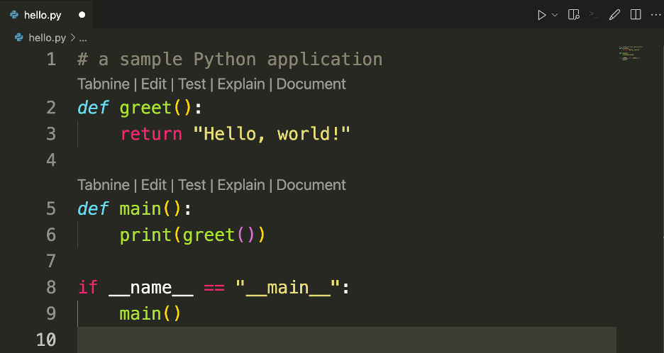

经过检查,感觉没有问题,在Chat框选择点击Apply to hello.py,于是,应用程序
整体更新,如下图:
点击Keep(保留),则代码革新到hello.py文件中。

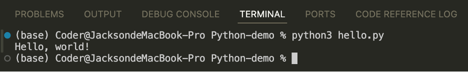

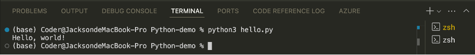

打开新的Terminal, 实行以下命令:
$ python3 hello.py
看到屏幕输出字符串”Hello, world!”, 证实程序运行成功!这种感觉真棒!
这也说明,Copilot辅助编写代码成功!
