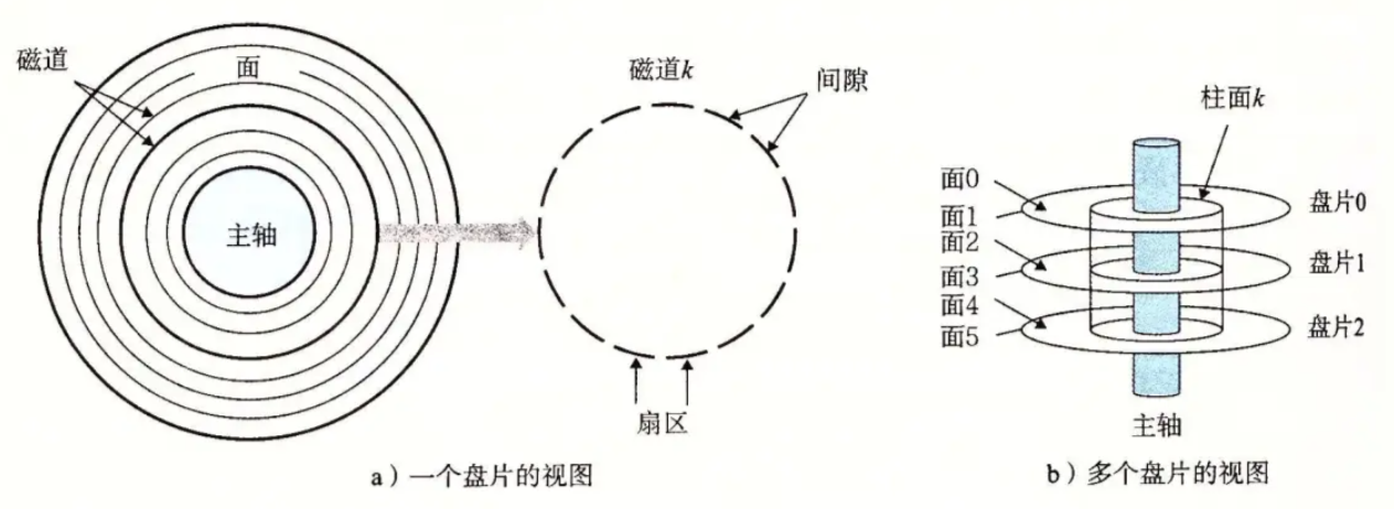

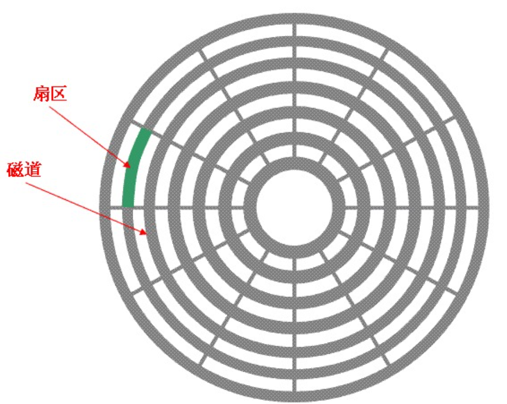

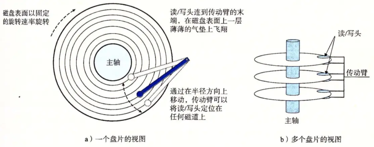

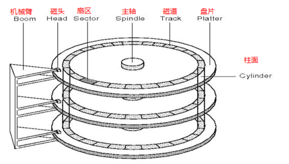

1.2、磁盘的物理布局
1.3、磁盘的存储布局
   扇区:是磁盘存储数据的根本单位,512字节,块设备。
怎样定位⼀个扇区呢?
  • 可以先定位磁头(header)
  • 确定磁头要访问哪⼀个柱⾯(磁道)(cylinder)
  • 定位⼀个扇区(sector)
  • CHS地址定位

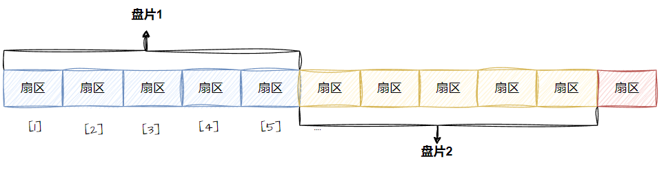

⽂件 = 内容+属性 都是数据,⽆⾮就是占据哪⼏个扇区的问题!能定位⼀个扇区了,能不能定位多个扇区呢?
  • 扇区是从磁盘读出和写⼊信息的最⼩单位,通常⼤⼩为 512 字节。

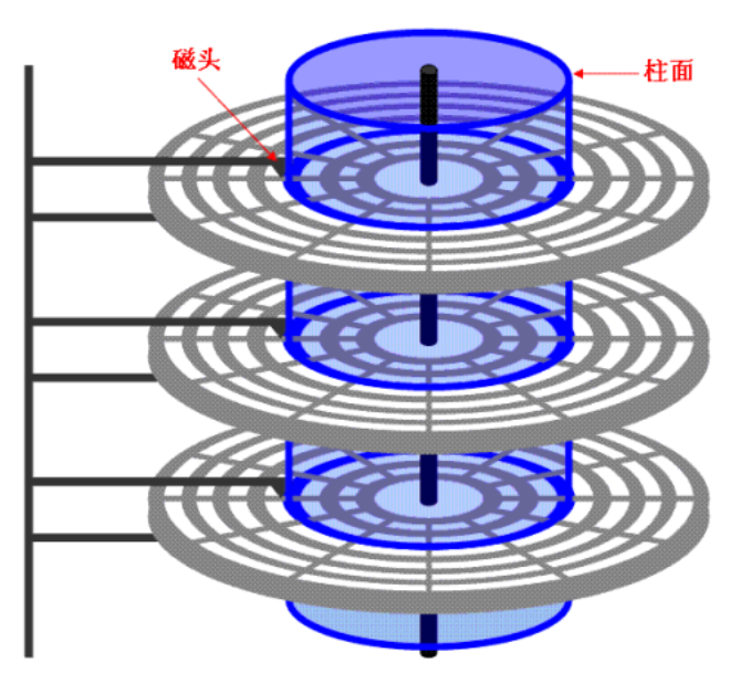

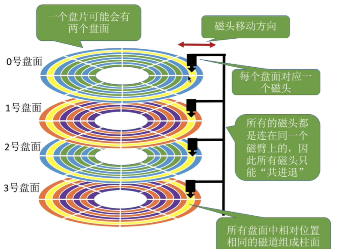

  • 磁头(head)数:每个盘⽚⼀般有上下两⾯,分别对应1个磁头,共2个磁头。
  • 磁道(track)数:磁道是从盘⽚外圈往内圈编号0磁道,1磁道...,靠近主轴的同⼼圆⽤于停靠磁头,不存储数据。
  • 柱⾯(cylinder)数:磁道构成柱⾯,数目上等同于磁道个数。
  • 扇区(sector)数:每个磁道都被切分成很多扇形地区,每道的扇区数目相同。
  • 圆盘(platter)数:就是盘⽚的数目。
  • 磁盘容量 = 磁头数 × 磁道(柱⾯)数 × 每道扇区数 × 每扇区字节数。
细节:传动臂上的磁头是共进退的(这点⽐较重要)
柱⾯(cylinder),磁头(head),扇区(sector),显然可以定位数据了,这就是数据定位(寻址)⽅式之⼀,CHS寻址⽅式。

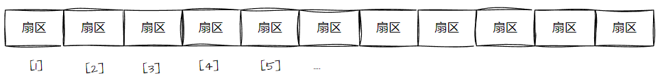

  1.4、磁盘的逻辑布局
1.4.4、明白过程
磁带上⾯可以存储数据,我们可以把磁带“拉直”,形成线性布局。
那么磁盘本质上虽然是硬质的,但是逻辑上我们可以把磁盘想象成为卷在⼀起的磁带,那么磁盘的逻辑存储布局我们也可以类似于:
这样每⼀个扇区,就有了⼀个线性地址(其实就是数组下标),这种地址叫做LBA。

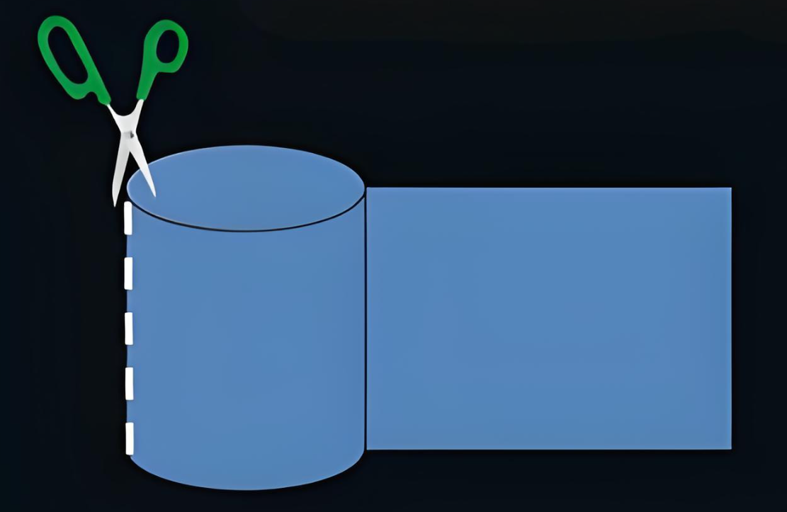

⼀个细节:传动臂上的磁头是共进退的。

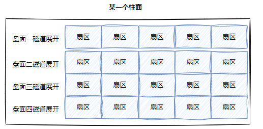

柱⾯是⼀个逻辑上的概念,其实就是每⼀⾯上,相同半径的磁道逻辑上构成柱⾯。所以,磁盘物理上分了很多⾯,但是在我们看来,逻辑上,磁盘整体是由“柱⾯”卷起来的。

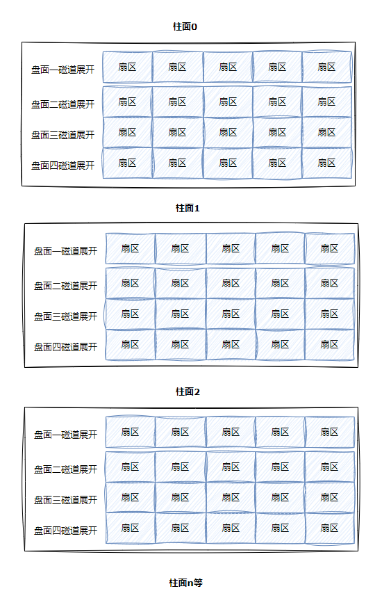

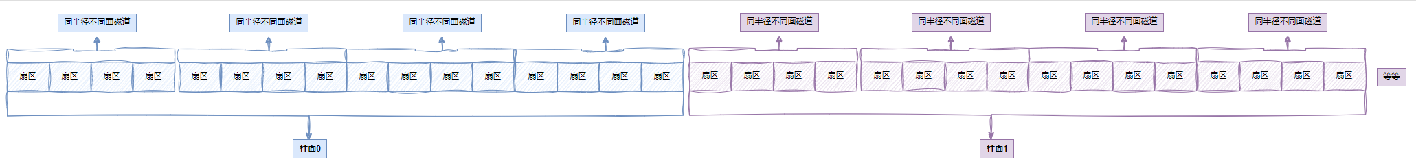

所以,磁盘的真实情况是:
磁道:某⼀盘⾯的某⼀个磁道展开。即:⼀维数组
柱面:整个磁盘全部盘⾯的同⼀个磁道,即柱⾯展开。
柱⾯上的每个磁道,扇区个数是⼀样的。所以这就是个二维数组。
整盘:
整个磁盘不就是多张⼆维的扇区数组表(三维数组)。全部,寻址⼀个扇区:先找到哪⼀个柱⾯(Cylinder),在确定柱⾯内哪⼀个磁道(其实就是磁头位置, Head),在确定扇区(Sector),所以就有了CHS。

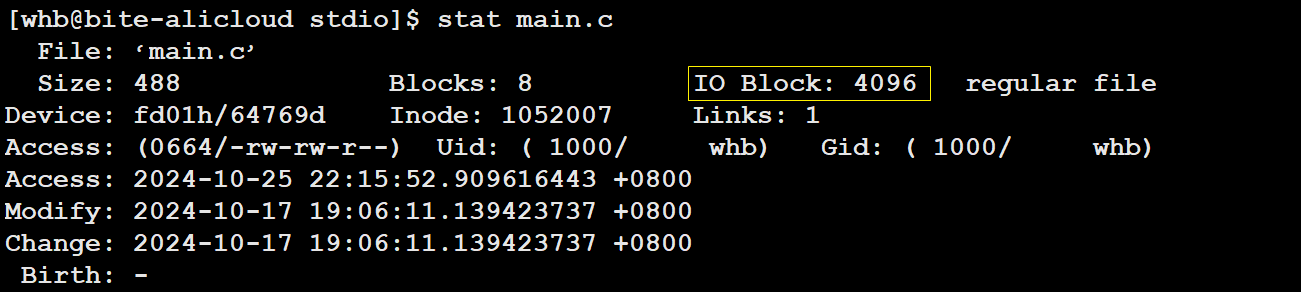

2.1、"块"概念

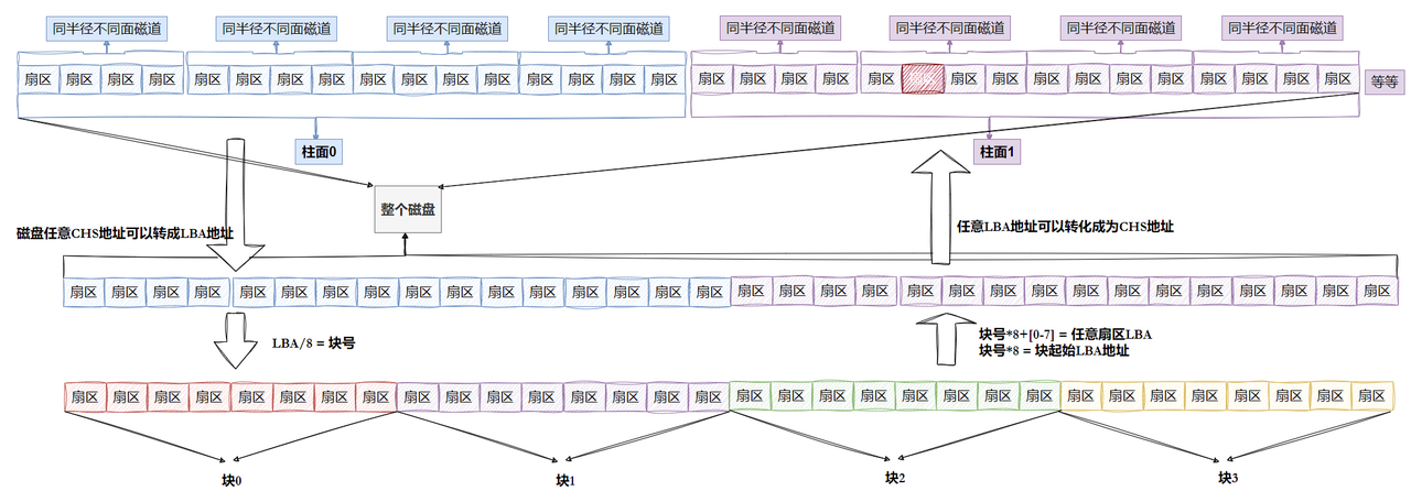

其实硬盘是范例的“块”设备,操纵系统读取硬盘数据的时间,其实是不会⼀个个扇区地读取,这样 服从太低,⽽是⼀次性连续读取多个扇区,即⼀次性读取⼀个”块”(block)。
硬盘的每个分区是被划分为⼀个个的”块”。⼀个”块”的⼤⼩是由格式化的时间确定的,而且不可以更改,最常⻅的是4KB,即连续⼋个扇区构成⼀个 ”块”。”块”是⽂件存取的最⼩单位。
注意:
  • 磁盘就是⼀个三维数组,我们把它对待成为⼀个"⼀维数组",数组下标就是LBA,每个元素都是扇 区。
  • 每个扇区都有LBA,那么8个扇区⼀个块,每⼀个块的地址我们也能算出来。
  • 知道LBA:块号 = LBA / 8。
  • 知道块号:LAB=块号*8 + n (n是块内第⼏个扇区)。

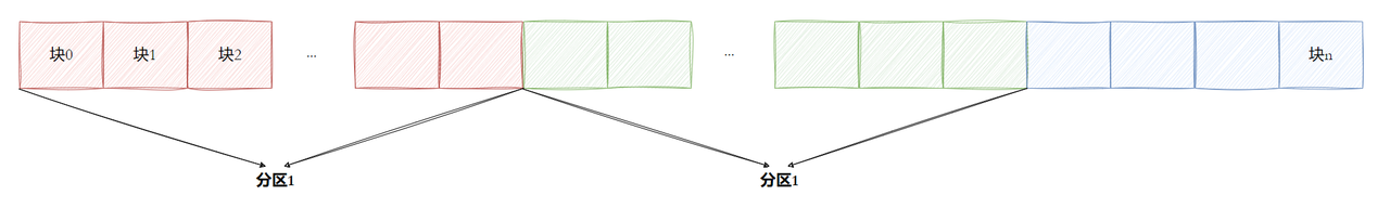

2.2、"分区"概念
其实磁盘是可以被分成多个分区(partition)的,以Windows观点来看,你可能会有⼀块磁盘而且将它分区成C,D,E盘。那个C,D,E就是分区。分区从实质上说就是对硬盘的⼀种格式化。但是Linux的设备都是以⽂件形式存在,那是怎么分区的呢?

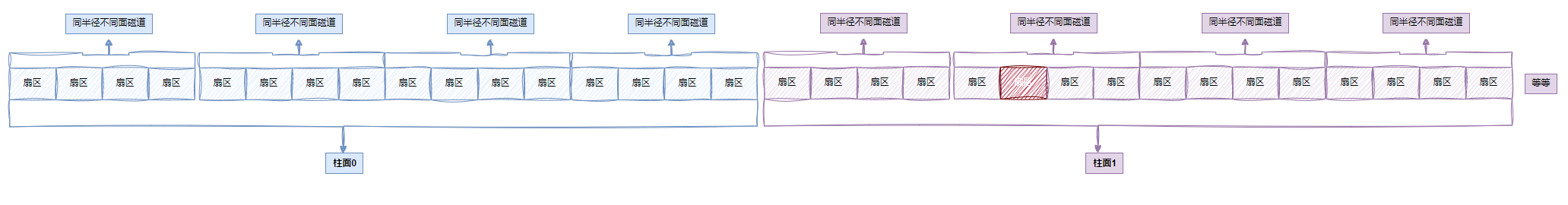

柱⾯是分区的最⼩单位,我们可以利⽤参考柱⾯号码的⽅式来进⾏分区,其本质就是设置每个区的起始柱⾯和结束柱⾯号码。此时我们可以将硬盘上的柱⾯(分区)进⾏平铺,将其想象成⼀个⼤的平⾯,如下图所⽰:
注意:柱⾯⼤⼩⼀致,扇区个位⼀致,那么其实只要知道每个分区的起始和结束柱⾯号,知道每 ⼀个柱⾯多少个扇区,那么该分区多⼤,其实LBA是多少也就清晰了。
注意:每个区又被划分为多少个组来管理。

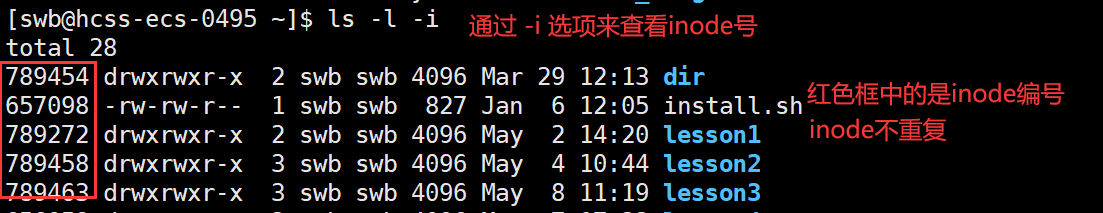

2.3、"inode"概念

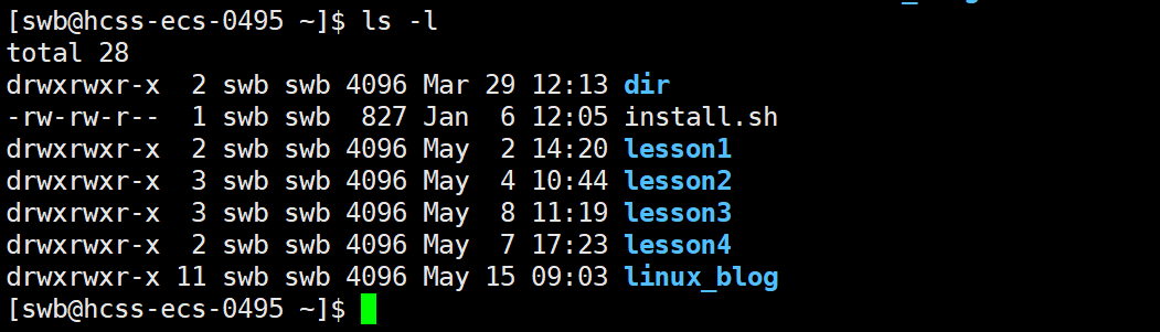

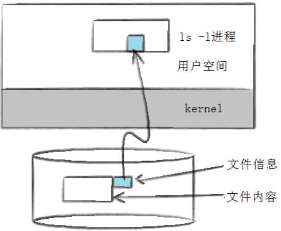

之前我们说过 ⽂件=数据+属性 ,我们使⽤ ls -l 的时间看到的除了看到⽂件名,还能看到⽂件元数据(属性)。如图:
每⾏包罗7列:
  • 模式
  • 硬链接数
  • ⽂件全部者
  • 最后修改时间
  • ⽂件名
ls -l读取存储在磁盘上的⽂件信息,然后显⽰出来。
到这我们要思考⼀个问题,⽂件数据都储存在”块”中,那么很显然,我们还必须找到⼀个地⽅储存 ⽂件的元信息(属性信息),⽐如⽂件的创建者、⽂件的创建⽇期、⽂件的⼤⼩等等。这种储存⽂件元信息的地区就叫做inode,中⽂译名为”索引节点”。
每⼀个⽂件都有对应的inode,⾥⾯包罗了与该⽂件有关的⼀些信息。为了能解释清晰inode,我们必要是深⼊了解⼀下⽂件系统。
注意:
  • Linux下⽂件的存储是属性和内容分离存储的。
  • Linux下,保存⽂件属性的集合叫做inode,⼀个⽂件,⼀个inode,inode内有⼀个唯⼀的标识符,叫做inode号。
所以⼀个⽂件的属性inode⻓什么样⼦呢?

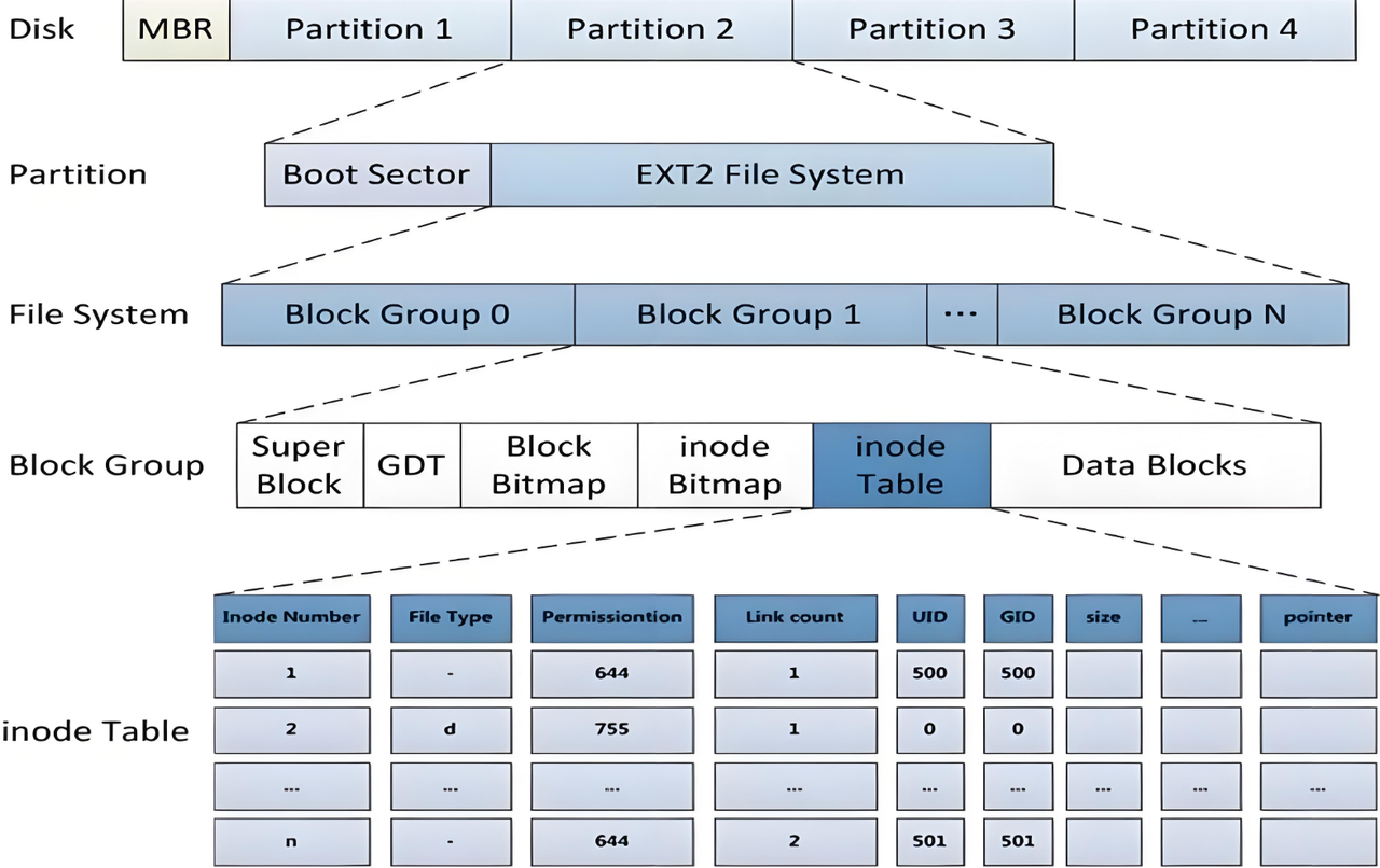

我们想要在硬盘上储⽂件,必须先把硬盘格式化为某种格式的⽂件系统,才能存储⽂件。⽂件系统的⽬的就是组织和管理硬盘中的⽂件。在 Linux 系统中,最常⻅的是 ext2 系列的⽂件系统。其早期版本为 ext2,后来⼜发展出 ext3和ext4。 ext3 和 ext4 虽然对 ext2 进⾏了增强,但是其核⼼筹划并没有发⽣厘革,我们仍是以较⽼的 ext2 作为演⽰对象。
ext2⽂件系统将整个分区划分成若⼲个同样⼤⼩的块组 (Block Group),如下图所⽰。只要能管理⼀个分区就能管理全部分区,也就能管理全部磁盘⽂件。
上图中启动块(Boot Block/Sector)的⼤⼩是确定的,为1KB,由PC标准规定,⽤来存储磁盘分区信息和启动信息,任何⽂件系统都不能修改启动块。启动块之后才是ext2⽂件系统的开始。
3.2、Block Group
ext2⽂件系统会根据分区的⼤⼩划分为数个Block Group。⽽每个Block Group都有着相同的布局构成。

  3.3.3、块位图(Block Bitmap)
Block Bitmap中记录着Data Block中哪个数据块已经被占⽤,哪个数据块没有被占⽤。
3.3.4、inode位图(Inode Bitmap)
该位图的每个bit表⽰⼀个inode是否空闲可⽤。
注意:删除一个文件的本质是设置对应的inode和block无效。即,将inode Bitmap和Block Bitmap位图对应的bit位由使用标志修改为未使用即可。
3.3.5、i节点表(Inode Table)
  • inode:存放⽂件属性如->⽂件⼤⼩,全部者,近来修改时间等。
  • 当前分组全部Inode属性的集合。
  • 每个组中inode的个数是固定的。
  • inode编号以分区为单位,整体划分,不可跨分区。
  • 因为inode是以区为单位划分的,所以inode分配的时间,只必要确定起始inode即可。
  • 当前组的inode除了可以映射当前组的block,还可以映射其他组的block。这样就可以实现大文件的创建了。
  • 在一个组中,我们通过inode Bitmap位图来确定某个被使用的inode在该组的inode Table中的数组下标,再用该下标加上该组的起始inode号,就可以得到该inode在全局的inode号。同理,通过全局的inode号我们也可以确定这个inode的具体位置,这样我们就可以通过inode号进行文件查找了,进而实现文件的增删改操纵。
3.3.6、Data Block
数据区:存放⽂件内容,也就是⼀个⼀个的Block。根据差别的⽂件范例有以下⼏种情况:
  • 对于平凡⽂件,⽂件的数据存储在数据块中。
  • 对于⽬录,该⽬录下的全部⽂件名和⽬录名存储在所在⽬录的数据块中,除了⽂件名外,ls -l命令看到的其它信息保存在该⽂件的inode中。
  • 每个组中Block个数是固定的。
  • Block 号按照分区划分,不可跨分区。
  • Block的分配和inode同理,都是以区为单位划分的,分配时只必要确定起始Block号即可。
  • 对Block的查找只必要找到对应的inode即可,因为inode中有当前inode和Block的映射关系。

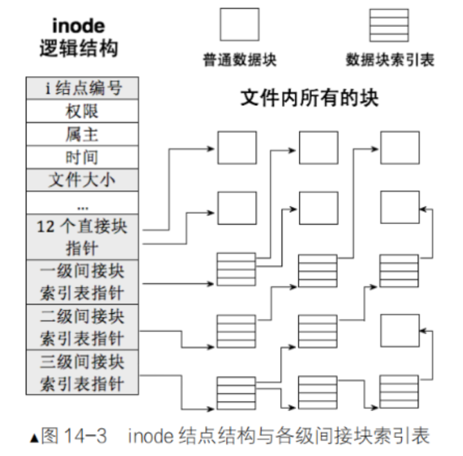

3.4、inode和datablock映射
  • inode内部存在 __le32 i_block[EXT2_N_BLOCKS];  /* Pointers to blocks */ ,该数组就是⽤来进⾏inode和block映射的。其中,EXT2_N_BLOCKS =15。
  • 该数组中前12个位置分别存储了指向前12个块的指针;第13个位置是一级索引指针,也指向一个块,但是该块中不存储数据,而是存储其他块的块号(一个块号是整型,即四字节,一个块是4KB,这样一个块就可以存储1024个块的块号),第14个位置是二级索引指针,指向一个存储块号的块,这个块中的块号所体现的块中也存储的是其他块的块号;第15个位置同理,存储的是三级索引。如下图:
  • 分区之后的格式化操纵,就是对分区进⾏分组,在每个分组中写⼊Super Block、GDT、Block Bitmap、Inode Bitmap等管理信息,这些管理信息统称:⽂件系统。
  • 只要知道⽂件的inode号,就能在指定分区中确定是哪⼀个分组,进⽽在哪⼀个分组确定是哪⼀个inode。
  • 拿到inode⽂件属性和内容就全部都有了。

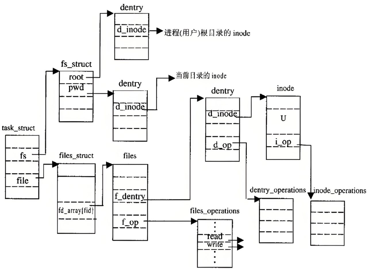

3.6、路径剖析
问题:打开当前⼯作⽬录⽂件,检察当前⼯作⽬录⽂件的内容?当前⼯作⽬录不也是⽂件吗?我们访问当前⼯作⽬录不也是只知道当前⼯作⽬录的⽂件名吗?要访问它,不也得知道当前⼯作⽬录的inode 吗?
答案:要打开一个目次,就要有该目次的inode,而该目次的inode存储在上级目次的data Block中,所以就必要先打开上级目次,而打开上级目次同理,所以就必要类似于 "递归"式的将路径中的全部目次全部剖析,出口是根目次。这个剖析过程也叫路径的逆向剖析。
答案2:实际上,任何⽂件,都有路径,访问⽬标⽂件,⽐如:/home/swb/code/test/test.c 都要从根⽬录开始,依次打开每⼀个⽬录,根据⽬录名,依次访问每个⽬录下指定的⽬录,直到访问到test.c。这个过程叫做Linux路径剖析。
注意:根⽬录固定⽂件名,inode号,⽆需查找,系统开机之后就必须知道。
路径谁提供?
  • 我们访问⽂件,都是指令/⼯具访问,本质是历程访问,历程有CWD!历程提供路径。
  • 我们open⽂件,提供了路径。
最开始的路径从哪⾥来?
  • Linux 系统启动时,内核会通过引导参数(如 root=)或初始化内存文件系统(initramfs)挂载一个初始的根文件系统。这个根目次 / 是系统中全部路径的绝对出发点。

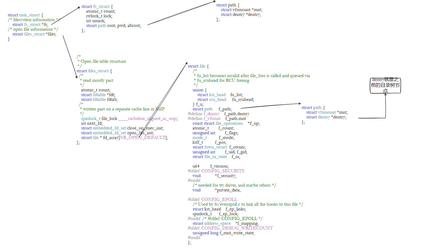

Linux中,在内核中维护树状路径布局的内核布局体叫做: struct dentry
   struct dentry {
          atomic_t d_count;
          unsigned int d_flags;         /* protected by d_lock */
          spinlock_t d_lock;              /* per dentry lock */
          struct inode *d_inode;         /* Where the name belongs to - NULL is * negative */
          * The next three fields are touched by __d_lookup. Place them here
          * so they all fit in a cache line.
          struct hlist_node   d_hash;         /* lookup hash list */
          struct dentry   *d_parent;                /* parent directory */
          struct qstr  d_name;
          struct list_head d_lru;         /* LRU list */
          * d_child and d_rcu can share memory
          union {
                  struct list_head  d_child;         /* child of parent list */
                  struct rcu_head  d_rcu;
          } d_u;
          struct list_head  d_subdirs;         /* our children */
          struct list_head  d_alias;                 /* inode alias list */
          unsigned long  d_time;                    /* used by d_revalidate */
          struct dentry_operations  *d_op;
          struct super_block *d_sb;         /* The root of the dentry tree */
          void *d_fsdata;                          /* fs-specific data */
  #ifdef CONFIG_PROFILING
          struct dcookie_struct *d_cookie;         /* cookie, if any */
  #endif
          int d_mounted;
          unsigned char d_iname[DNAME_INLINE_LEN_MIN];         /* small names */
  注意:
  • 每个⽂件其实都要有对应的dentry布局,包括平凡⽂件。这样全部被打开的⽂件,就可以在内存中形成整个树形布局。
  • 整个树形节点也同时会⾪属于LRU(Least Recently Used,近来最少使⽤)布局中,进⾏节点镌汰。
  • 整个树形节点也同时会⾪属于Hash,⽅便快速查找
  • 更重要的是,这个树形布局,整体构成了Linux的路径缓存布局,打开访问任何⽂件,都在先在这棵树下根据路径进⾏查找,找到就返回属性inode和内容,没找到就从磁盘加载路径,添加dentry 布局,缓存新路径。
3.8、挂载分区
我们已经可以或许根据inode号在指定分区找⽂件了,也已经能根据⽬录⽂件内容,找指定的inode了,在指定的分区内,我们可以为所欲为了。可是:问题:inode不是不能跨分区吗?Linux不是可以有多个分区吗?我怎么知道我在哪⼀个分区???

  • 分区写⼊⽂件系统,⽆法直接使⽤,必要和指定的⽬录关联,进⾏挂载才能使⽤。挂载其实就是为其创建对应的数据布局。
  • 所以,可以根据访问⽬标⽂件的"路径前缀"准确判断我在哪⼀个分区。

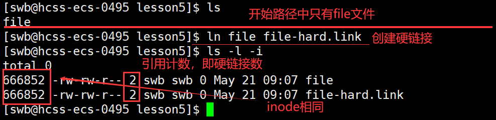

从上面的知识我们可以知道,真正找到磁盘上⽂件的并不是⽂件名,⽽是inode。其实在linux中可以让多个⽂件名对应于同⼀个inode。
示例:
file-hard.link 被称为指向⽂件的硬链接。内核记录了这个毗连数,inode 为 666852的硬毗连数为2。我们在删除⽂件时⼲了两件事变:1.在⽬录中将对应的记录删除,2.将硬毗连数-1,如果为0,则将对应的磁盘开释。硬链接数为零之前,文件内容始终存在,所以这个硬链接相当于一份文件备份。删除硬链接直接用 rm 命令就可以。

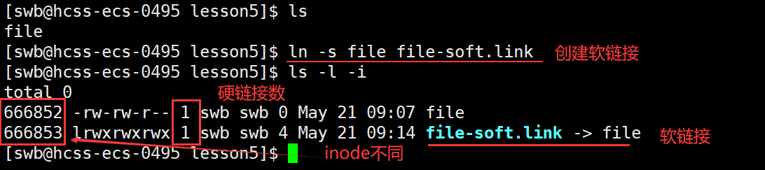

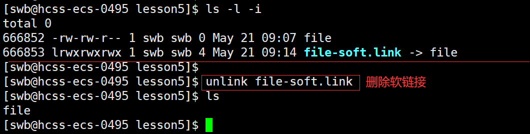

4.2、软链接
硬链接是通过inode引⽤另外⼀个⽂件,软链接是通过名字引⽤另外⼀个⽂件,但实际上,新的⽂件和被引⽤的⽂件的inode差别,应⽤常⻅上可以想象成⼀个快捷⽅式。在shell中的做法:
删除软链接可以使用 rm 命令,也可以使用unlink 命令。如图:

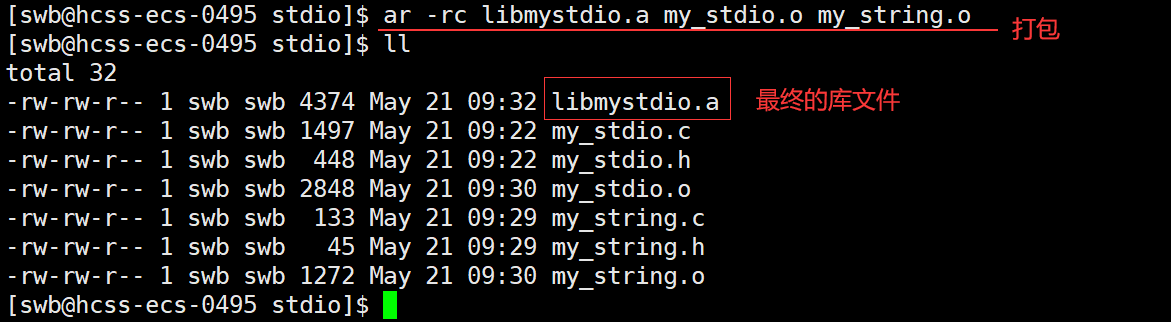

5.1、手动制作静态库
   静态库命名必须以lib开头,.a结尾,中央名称恣意起。

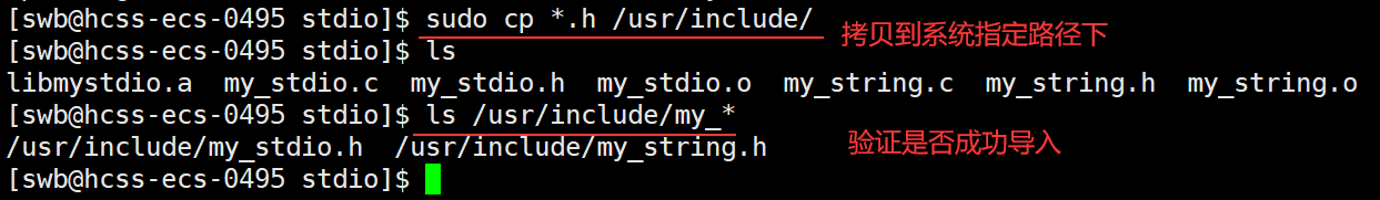

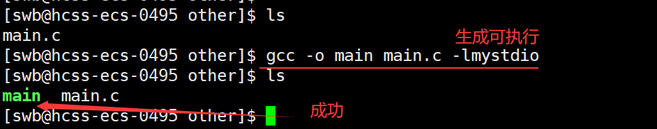

  情况一:安装到系统里面

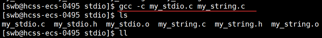

首先我们必要先准备好对应的头文件和源文件。(这里源文件指的是 .c 文件)
然后将源文件都编译为.o文件。

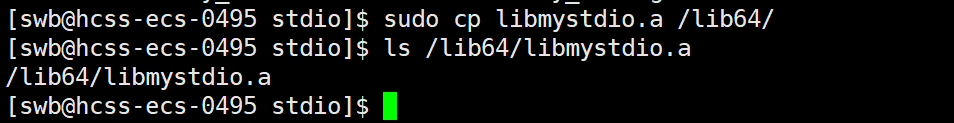

一个库中终极可能会对应多个.o文件,所以要将全部的.o文件打包,这里打包.o文件使用 ar 命令,r 选项是将指定文件插入到归档文件中,如果包中已经有同名文件了就进行更换,不存在则新增;c 选项是如果不存在这个归档文件(即包文件),就创建它。
Linux中如果想将我们写的库装到系统中,一般情况下,头文件拷贝到/usr/include/目次下,.a文件拷贝到/lib64/目次下。(其实差别操纵系统中,将别入的库安装到系统中供我们使用,都是在进行拷贝操纵)
添加到系统中后,我们就可以像使用C语言自己的库那样使用我们写的库了,但是如果直接编译生成可执行步伐会有链接错误。这是因为:gcc自己就是用来编译C语言的,所以它可以找到C语言的库,但是对于我们自己写的库或者别人提供的库都属于第三方库,gcc命令是不认识的,我们必要自己指定库文件,指定库文件使用 -l (L 的小写) 选项,后面加的库名必要去掉前缀和后缀,而且每指定一个文件就必要使用一个 -l 选项。如图:

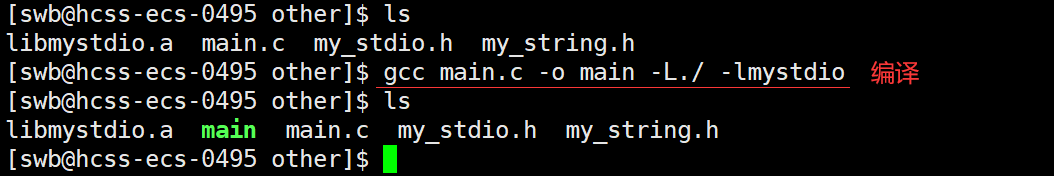

如下图,头文件和库文件另有我们自己的步伐都在同一目次中,且系统中没有我们写的头文件和库文件。
gcc在查静态库的时间,不会在当前路径下查,会在系统默认放C语言静态库的地方去查,所以这时直接编译,可以找到头文件,但是无法找到库文件。所以我们必要使用 -L 选项,-L 选项的作用是告诉编译器,编译的时间,查找库,除了系统路径,也要在选项后面指明的路径下查找。

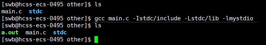

情况三:头文件和库文件既不在系统中,也不在步伐目次中
自己的步伐和头文件和库文件的路径关系如下:
<>和 " " 方式引入的头文件分别会在系统路径下和当前路径下查找头文件(" " 先在当前路径下找,如果没有就去系统路径下找)  ,但是上图中,头文件既没有在当前路径下,也没有在系统路径下,库文件同样,这时除了必要指定库文件路径还必要指定头文件路径,指定头文件路径使用 -I (i 的大写)选项。
这里也和静态库做法相同,通过 -I (i 的大写) 指定头文件路径,-L 指定库文件路径,-l (L的小写) 指定库文件名称。
通过上面的方法确实可以形成可执行步伐,但是形成的可执行步伐无法运行,因为动态库不像静态库那样会被编译到代码里面,运行时必要可以或许去找到对应的动态库才行。编译时我们告诉编译器头文件和库文件在哪里,进而完成编译,但是执行步伐时操纵系统的事变,它不知道动态库在哪里。
解决办法:

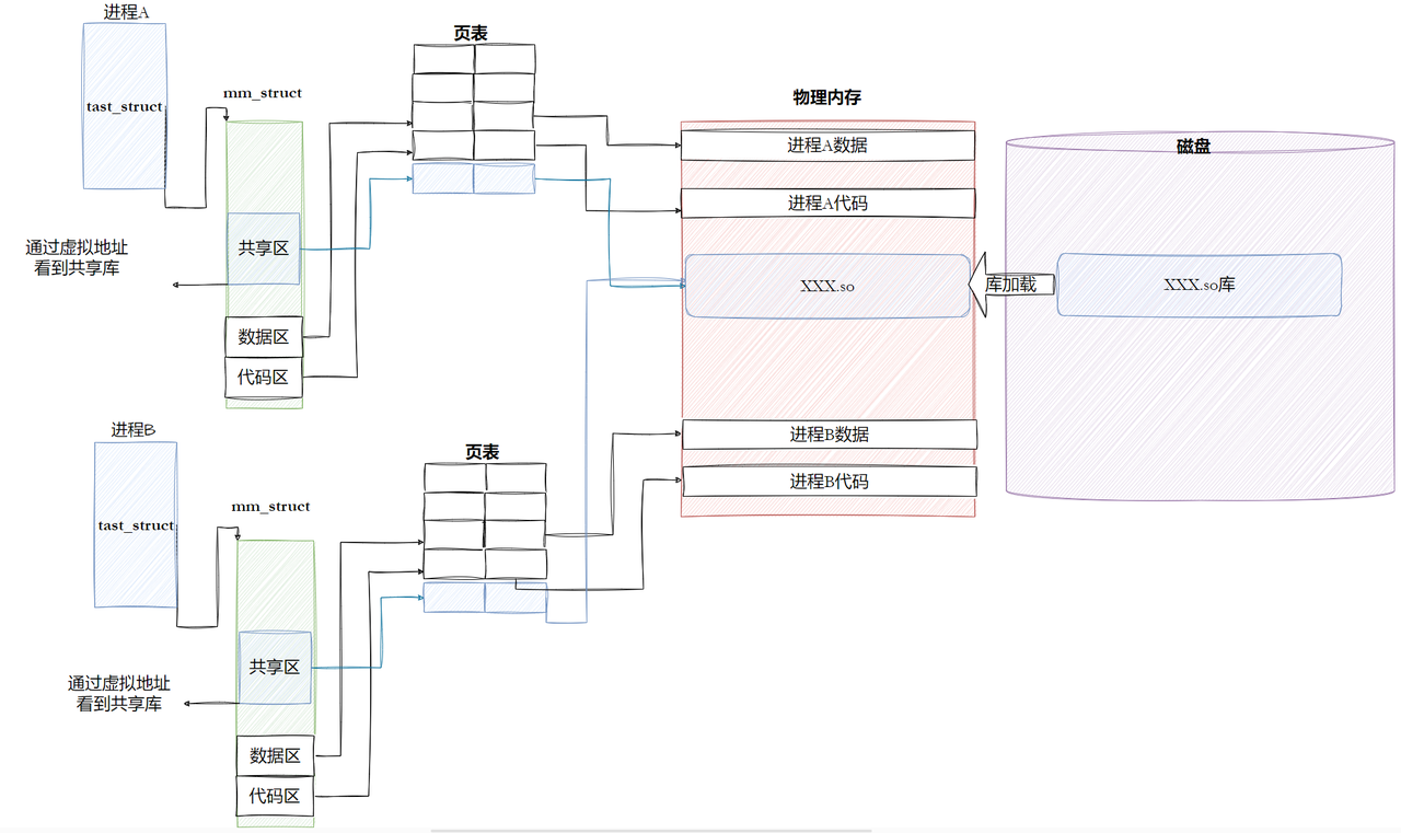

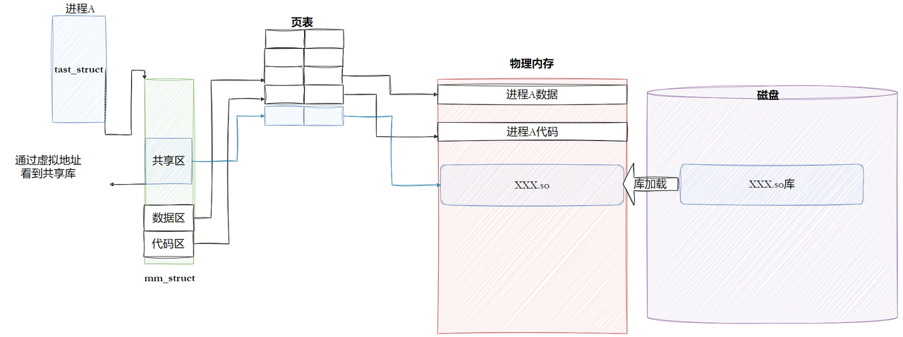

5.3、原理上明白动态库(共享库)
无论是动态库还是静态库,本质都是一个文件,当我们运行一个步伐时,它可能会依赖于某些动态库,那么这些动态库就会从磁盘上加载到内存中,并通过历程地址空间中的共享区和页表的映射和历程产生关联,这样在用这个库中的方法时就可以找的到它。如图:
如果有多个历程使用了同一个动态库,那么这个动态库不会加载多份,只必要加载一份即可。差别历程通过共享区和页表的映射,终极找到同一份动态库,并使用它。这样就比静态库要节流空间,这也是为什么动态库也叫做共享库。如图:
