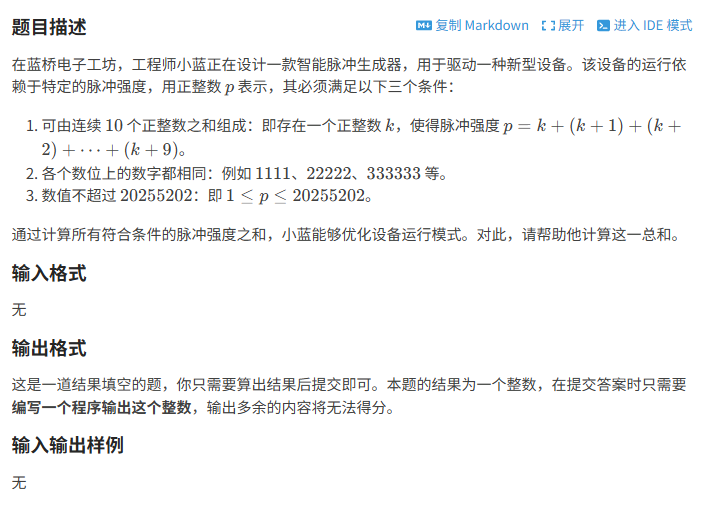

试题B:脉冲强度之和
       拿到这道题时,我首先把它看成了规律题,由于p=10*k+45,又要求数位数字相同,我直接认定要求的是从1到2025202的数位上是5的数字总和。但是这里要打扫5,由于5不能满意条件1,其次是55555555(不满意条件3)。
  1. public class Main {
  2.     public static void main(String[] args) {
  3.         long sum = 0;
  4.         long p = 0;
  5.         for (int n = 1; n <= 8; n++) { // 生成1~8位的全5数字
  6.             p = p * 10 + 5;
  7.             if (p > 20255202) break;    // 超出范围则终止
  8.             if ((p - 45) % 10 == 0 && (p - 45) / 10 >= 1) {
  9.                 sum += p;
  10.             }
  11.         }
  12.         System.out.println(sum); // 输出6172830
  13.     }
  14. }

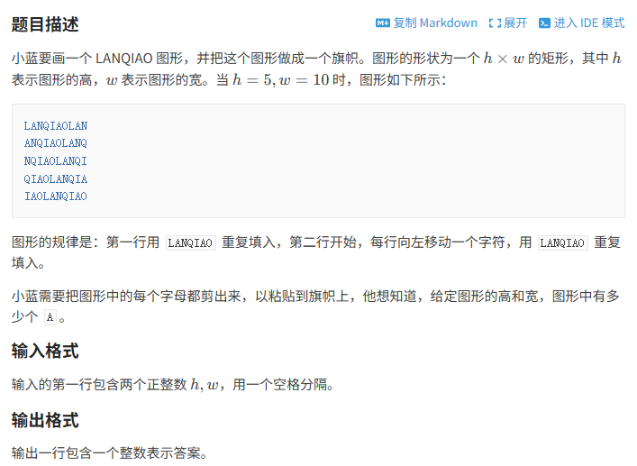

试题D:旌旗
       这道题我在比赛时用了一个指针遍历“LANQIAO”转换后的字符数组,在遍历矩阵时通过指针做到循环输入。每行竣事后,指针额外右移1(模拟题意左移)代码如下:
解法一
  1. import java.util.Scanner;
  2. public class Main {
  3.     public static void main(String[] args) {
  4.         Scanner scanner = new Scanner(System.in);
  5.         int h = scanner.nextInt();
  6.         int w = scanner.nextInt();
  7.         char[] pattern = {'L', 'A', 'N', 'G', 'I', 'A', 'O'};
  8.         int countA = 0;
  9.         int ptr = 0; // 指针初始指向pattern[0]
  10.         for (int i = 0; i < h; i++) {
  11.             for (int j = 0; j < w; j++) {
  12.                 // 填充字符并检查是否为'A'
  13.                 if (pattern[ptr] == 'A') {
  14.                     countA++;
  15.                 }
  16.                 // 移动指针(循环)
  17.                 ptr = (ptr + 1) % 7;
  18.             }
  19.             // 每行起始位置左移1
  20.             ptr = (ptr + 1) % 7;
  21.         }
  22.         System.out.println(countA);
  23.     }
  24. }
        但赛后我又写出一种写法,先看代码:
解法二
  7.         String pattern = "LANGIAO";
  8.         int countA = 0;
  9.         for (int i = 0; i < h; i++) {
  10.             for (int j = 0; j < w; j++) {
  11.                 int index = (i + j) % 7; // 直接计算字符位置
  12.                 if (pattern.charAt(index) == 'A') {
  13.                     countA++;
  14.                 }
  15.             }
  16.         }
  17.         System.out.println(countA);
  18.     }
  19. }
        关键在于添补的规律:矩阵中 (i,j) 位置的字符为 pattern[(i + j) % 7]。好比,i和j分别为1,4时,(i+j)%7=5,对应的是'A'。相比之下,这个写法更简单也无需考虑指针转移时可能出现的毛病。

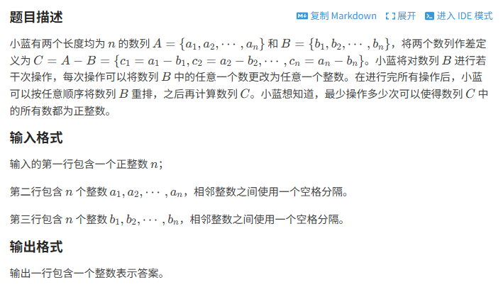

试题E:数列差分
        这道题是我的一个巨大失误,我在读到题目时,把解题重点放在了如何实现“差分”这个操纵,而不是如何求出最小操纵数。比赛时在这道题上浪费了很多时间,最后只让代码输出了“1”,大概估测了一下,只能拿到15分。赛后我听其他大佬的解法,排序后用双指针来进行比较,在洛谷上也是直接AC了。代码如下:
  1. import java.io.BufferedReader;
  2. import java.io.IOException;
  3. import java.io.InputStreamReader;
  4. import java.util.Arrays;
  5. import java.util.Collections;
  6. public class Main {
  7.         public static void main(String[] args) throws IOException {
  8.                 BufferedReader br = new BufferedReader(new InputStreamReader(System.in));
  9.                 int n = Integer.parseInt(br.readLine());
  10.                 Integer[] A = new Integer[n];
  11.                 Integer[] B = new Integer[n];
  12.
  13.                 // 读取数组A
  14.                 String[] parts = br.readLine().split(" ");
  15.                 for (int i = 0; i < n; i++) {
  16.                         A[i] = Integer.parseInt(parts[i]);
  17.                 }
  18.
  19.                 // 读取数组B
  20.                 parts = br.readLine().split(" ");
  21.                 for (int i = 0; i < n; i++) {
  22.                         B[i] = Integer.parseInt(parts[i]);
  23.                 }
  24.
  25.                 // 排序:都按降序排列
  26.                 Arrays.sort(A, Collections.reverseOrder());
  27.                 Arrays.sort(B, Collections.reverseOrder());
  28.
  29.                 int ans = 0;
  30.                 int left = 0, right = n - 1;  // left指向A当前最大,right指向A当前最小
  31.
  32.                 for (int j = 0; j < n; j++) {
  33.                         if (A[left] > B[j]) {
  34.                                 left++;  // 匹配成功,移动左指针
  35.                         } else {
  36.                                 right--;  // 用B[j]匹配A的最小元素
  37.                                 ans++;    // 需要修改
  38.                         }
  39.                 }
  40.
  41.                 System.out.println(ans);
  42.         }
  43. }
        这里简单用了BufferedReader进行了快读。此中,left指针指向A中当前最大的元素,right指针指向A中当前最小的元素。如果A[left]>B[j],则直接匹配;否则就用B[j]去匹配A[right],并移动right指针,且要增长操纵次数。
        这里的贪婪策略为:总是实验用最大的B去匹配最大的A,如果不能匹配则用最小的A

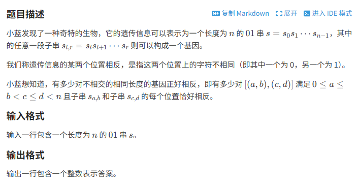

试题F:基因配对
        这道题我在比赛时由于没有思路直接跳过了,虽然这道题没写出来,但下面的“栈与乘积”我做了出来。所以说,在比赛时我认为在须要时是要做取舍的,不能在一道本身毫无思路的题上浪费太多时间。赛后我也检察了其他大佬的思路,发现使用滑动窗口+哈希表这个思路非常棒,输入案例得到的输出也准确,不过我这里洛谷不知为何卡住了,没办法提交这个答案,有人想知道通过率的话可以试着提交一下。
  1. mport java.util.Scanner;
  2. import java.util.*;
  3. public class Main {
  4.         public static void main(String[] args) {
  5.                 Scanner sc = new Scanner(System.in);
  6.                 String s = sc.next();
  7.                 int n = s.length();
  8.                 // 用于统计有效配对的数量,初始化为0
  9.                 long count = 0;
  10.
  11.                 // 限制最大子串长度,防止内存溢出(MLE),取字符串长度和20中的较小值
  12.                 int maxLen = Math.min(20, n);
  13.
  14.                 // 预处理:存储每个子串及其反转子串的出现位置
  15.                 // key为子串,value为该子串在原字符串中出现的起始位置的列表
  16.                 Map<String, List<Integer>> substrPos = new HashMap<>();
  17.
  18.                 // 枚举子串的长度,从1到最大长度maxLen
  19.                 for (int len = 1; len <= maxLen; len++) {
  20.                         // 枚举子串的起始位置,确保子串不越界
  21.                         for (int i = 0; i + len <= n; i++) {
  22.                                 // 截取长度为len的子串
  23.                                 String sub = s.substring(i, i + len);
  24.                                 // 生成子串的反转子串(0变为1,1变为0)
  25.                                 String reversed = reverseBits(sub);
  26.
  27.                                 // 将子串及其出现位置存入map中,如果子串不存在则创建一个新的列表
  28.                                 substrPos.computeIfAbsent(sub, k -> new ArrayList<>()).add(i);
  29.                                 // 将反转子串及其出现位置存入map中,如果反转子串不存在则创建一个新的列表
  30.                                 substrPos.computeIfAbsent(reversed, k -> new ArrayList<>()).add(i);
  31.                         }
  32.                 }
  33.
  34.                 // 滑动窗口统计有效配对
  35.                 // 再次枚举子串的长度,从1到最大长度maxLen
  36.                 for (int len = 1; len <= maxLen; len++) {
  37.                         // 再次枚举子串的起始位置,确保子串不越界
  38.                         for (int i = 0; i + len <= n; i++) {
  39.                                 // 截取当前的子串
  40.                                 String current = s.substring(i, i + len);
  41.                                 // 获取当前子串在原字符串中出现的起始位置的列表
  42.                                 List<Integer> positions = substrPos.get(current);
  43.
  44.                                 if (positions != null) {
  45.                                         // 当前窗口结束位置
  46.                                         int endPos = i + len - 1;
  47.                                         // 二分查找第一个起始位置 > endPos的索引
  48.                                         int left = 0, right = positions.size();
  49.                                         while (left < right) {
  50.                                                 int mid = left + (right - left) / 2;
  51.                                                 if (positions.get(mid) > endPos) {
  52.                                                         right = mid;
  53.                                                 } else {
  54.                                                         left = mid + 1;
  55.                                                 }
  56.                                         }
  57.                                         // 统计有效配对的数量,即当前子串在当前窗口之后出现的次数
  58.                                         count += positions.size() - left;
  59.                                 }
  60.                         }
  61.                 }
  62.
  63.                 // 输出有效配对的数量
  64.                 System.out.println(count);
  65.         }
  66.
  67.         // 反转01字符串的方法
  68.         private static String reverseBits(String s) {
  69.                 StringBuilder sb = new StringBuilder();
  70.                 // 遍历字符串中的每个字符
  71.                 for (char c : s.toCharArray()) {
  72.                         // 如果字符为0则转换为1,否则转换为0
  73.                         sb.append(c == '0' ? '1' : '0');
  74.                 }
  75.                 // 返回反转后的字符串
  76.                 return sb.toString();
  77.         }
  78. }

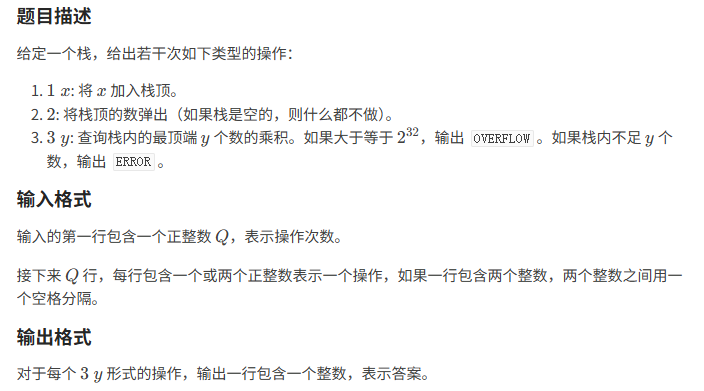

试题G:栈与乘积
        这道题我当开始用的是java自带的Stack,但写到第三步的时候我发现,实现累乘操纵的话比较麻烦,所以我又改成了模拟栈,前两步都没题目,第三步直接用的遍历,当时没有想太多,如今想想可能会超时。不过拿到90分应该是没有题目。赛后我又进行了简单的优化,每次累乘之后判定是否溢出,如许就可以提前竣事,更有可能拿到满分。
        这段代码中也使用了快读来处理大数据输入。
  1. import java.util.*;
  2. import java.io.*;
  4.         // 定义一个常量 MAX,其值为 2 的 32 次方,用于判断栈中元素乘积是否溢出
  5.         static final long MAX = 1L << 32;
  6.
  8.                 // 创建一个 BufferedReader 对象,用于从标准输入读取数据
  9.                 // 使用 InputStreamReader 将字节流转换为字符流,以处理文本输入
  10.                 BufferedReader br = new BufferedReader(new InputStreamReader(System.in));
  11.                 // 读取第一行输入并将其转换为整数,此整数表示操作的总次数
  12.                 int Q = Integer.parseInt(br.readLine());
  13.                 // 创建一个长度为 Q 的整型数组 stack,用于模拟栈结构
  14.                 // Q 代表操作的最大可能次数,因此数组最大可能空间为 Q
  15.                 int[] stack = new int[Q];
  16.                 // 定义一个整型变量 top 作为栈顶指针,初始值为 -1 表示栈为空
  17.                 int top = -1;
  18.
  19.                 // 循环执行 Q 次操作
  20.                 while (Q-- > 0) {
  21.                         // 使用 StringTokenizer 对读取的一行输入进行分割,方便获取不同的操作信息
  22.                         StringTokenizer st = new StringTokenizer(br.readLine());
  23.                         // 从分割后的输入中获取第一个标记,并将其转换为整数,得到当前操作的类型
  24.                         int op = Integer.parseInt(st.nextToken());
  25.
  26.                         // 当操作类型为 1 时,执行入栈操作
  27.                         if (op == 1) {
  28.                                 // 栈顶指针 top 加 1,指向新的栈顶位置
  29.                                 // 从分割后的输入中获取第二个标记,并将其转换为整数,存入新的栈顶位置
  30.                                 stack[++top] = Integer.parseInt(st.nextToken());
  31.                                 // 当操作类型为 2 时,执行出栈操作
  32.                         } else if (op == 2) {
  33.                                 // 检查栈是否不为空(即栈顶指针 top 大于等于 0)
  34.                                 if (top >= 0) {
  35.                                         // 若栈不为空,栈顶指针 top 减 1,相当于将栈顶元素弹出
  36.                                         top--;
  37.                                 }
  38.                                 // 当操作类型为 3 时,执行计算栈中前 y 个元素乘积的操作
  39.                         } else if (op == 3) {
  40.                                 // 从分割后的输入中获取第二个标记,并将其转换为整数,得到要计算乘积的元素个数 y
  41.                                 int y = Integer.parseInt(st.nextToken());
  42.                                 // 检查栈中元素的数量(top + 1)是否小于 y
  43.                                 if (top + 1 < y) {
  44.                                         // 若栈中元素数量不足 y 个,输出 "ERROR" 并跳过本次循环的后续操作
  45.                                         System.out.println("ERROR");
  46.                                         continue;
  47.                                 }
  48.
  49.                                 // 初始化一个长整型变量 product 用于存储乘积结果,初始值为 1
  50.                                 long product = 1;
  51.                                 // 定义一个布尔型变量 overflow 用于标记乘积是否溢出,初始值为 false
  52.                                 boolean overflow = false;
  53.                                 // 从栈顶开始,向前遍历 y 个元素
  54.                                 for (int i = top; i > top - y; i--) {
  55.                                         // 将当前元素乘到乘积结果 product 中
  56.                                         product *= stack[i];
  57.                                         // 检查乘积结果 product 是否大于等于 MAX
  58.                                         if (product >= MAX) {
  59.                                                 // 若大于等于 MAX,说明乘积溢出,将 overflow 标记为 true 并跳出循环
  60.                                                 overflow = true;
  61.                                                 break;
  62.                                         }
  63.                                 }
  64.                                 // 根据 overflow 的值输出结果,若为 true 则输出 "OVERFLOW",否则输出乘积结果 product
  65.                                 System.out.println(overflow ? "OVERFLOW" : product);
  66.                         }
  67.                 }
  68.         }
  69. }

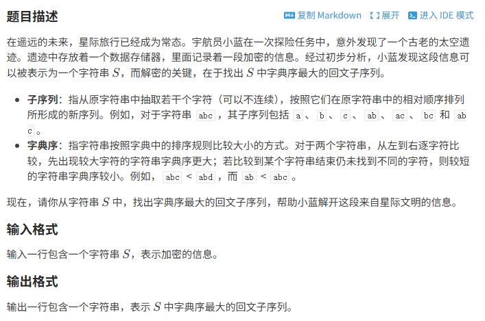

试题H:破解信息
        最后这道题我在看的时候是有思路的,刚开始想要使用DFS暴力求解,但当时写到最后脑子已经跟不上了,没能把DFS写出来,最后也只是试着拿了部分分。
        先讲一下我刚开始的暴力思路吧。先用DFS枚举出所有的子序列组合,在写一个判定回文序列的函数,最后根据题中条件选出满意条件的字典序最大的回文子序列。代码如下:
  1. import java.util.ArrayList;
  2. import java.util.List;
  3. import java.util.Scanner;
  4. public class Main {
  5.     // 定义一个静态的列表,用于存储所有找到的回文子序列
  6.     // 因为后续要在所有回文子序列中找出字典序最大的,所以先将它们都存起来
  7.     private static List<String> palindromicSubsequences = new ArrayList<>();
  8.     public static void main(String[] args) {
  9.         Scanner scanner = new Scanner(System.in);
  10.         String s = scanner.next();
  11.         // 调用深度优先搜索方法 dfs 开始生成所有可能的子序列,并筛选出回文子序列
  12.         dfs(s, 0, "");
  13.         // 初始化一个空字符串,用于存储最终找到的字典序最大的回文子序列
  14.         String maxPalindrome = "";
  15.         // 遍历存储所有回文子序列的列表
  16.         for (String palindrome : palindromicSubsequences) {
  17.             // 使用 compareTo 方法比较当前回文子序列和已记录的最大回文子序列的字典序
  18.             // 如果当前回文子序列的字典序更大,则更新最大回文子序列
  19.             if (palindrome.compareTo(maxPalindrome) > 0) {
  20.                 maxPalindrome = palindrome;
  21.             }
  22.         }
  23.         // 输出最终找到的字典序最大的回文子序列
  24.         System.out.println(maxPalindrome);
  25.     }
  26.     // 深度优先搜索方法,用于生成字符串 s 的所有子序列,并将其中的回文子序列添加到列表中
  27.     // s 是原始字符串,index 是当前处理到的字符索引,current 是当前已经生成的子序列
  28.     private static void dfs(String s, int index, String current) {
  29.         // 当索引等于字符串的长度时,说明已经处理完了所有字符
  30.         if (index == s.length()) {
  31.             // 检查当前生成的子序列是否为回文序列
  32.             if (isPalindrome(current)) {
  33.                 // 如果是回文序列,则将其添加到存储回文子序列的列表中
  34.                 palindromicSubsequences.add(current);
  35.             }
  36.             // 结束当前递归调用
  37.             return;
  38.         }
  39.         // 情况一:不选择当前索引对应的字符,继续处理下一个字符
  40.         dfs(s, index + 1, current);
  41.         // 情况二:选择当前索引对应的字符,添加到当前子序列中,并继续处理下一个字符
  42.         dfs(s, index + 1, current + s.charAt(index));
  43.     }
  44.     // 判断一个字符串是否为回文序列的方法
  45.     private static boolean isPalindrome(String s) {
  46.         // 初始化左指针,指向字符串的起始位置
  47.         int left = 0;
  48.         // 初始化右指针,指向字符串的末尾位置
  49.         int right = s.length() - 1;
  50.         // 当左指针小于右指针时,继续比较字符
  51.         while (left < right) {
  52.             // 如果左右指针指向的字符不相等,说明该字符串不是回文序列
  53.             if (s.charAt(left) != s.charAt(right)) {
  54.                 return false;
  55.             }
  56.             // 左指针右移一位
  57.             left++;
  58.             // 右指针左移一位
  59.             right--;
  60.         }
  61.         // 如果循环结束都没有发现不相等的字符,说明该字符串是回文序列
  62.         return true;
  63.     }
  64. }
        厥后我又想到一种很简单的思路,真的很简单很简单!不废话,直接看代码:
  3.         Scanner scanner = new Scanner(System.in);
  4.         String s = scanner.next();
  5.         // 初始化一个字符变量 maxChar,用于存储字符串 s 中字典序最大的字符,初始值设为 'a'
  6.         char maxChar = 'a';
  7.         // 遍历字符串 s 中的每个字符
  8.         for (char c : s.toCharArray()) {
  9.             // 如果当前字符 c 的字典序大于 maxChar,则更新 maxChar 的值为 c
  10.             if (c > maxChar) {
  11.                 maxChar = c;
  12.             }
  13.         }
  14.         // 初始化一个整数变量 count,用于统计字符串 s 中字典序最大字符的出现次数,初始值为 0
  15.         int count = 0;
  16.         // 再次遍历字符串 s 中的每个字符
  17.         for (char c : s.toCharArray()) {
  18.             // 如果当前字符 c 等于字典序最大的字符 maxChar,则将计数器 count 加 1
  19.             if (c == maxChar) {
  20.                 count++;
  21.             }
  22.         }
  23.         // 输出由字典序最大的字符重复 count 次组成的字符串,该字符串即为字典序最大的回文子序列
  24.         System.out.println(String.valueOf(maxChar).repeat(count));
  25.     }
  26. }
        没错,用的就是贪婪思想。要使整个回文子序列的字典序最大,就应该选择最大的字符,又已知全由相同字符构成的字符串必然是回文,所以最长且全由最大字符构成的回文子序列,就是最优解。因此,只需统计字符串中字典序最大的字符,并全部选取即可
