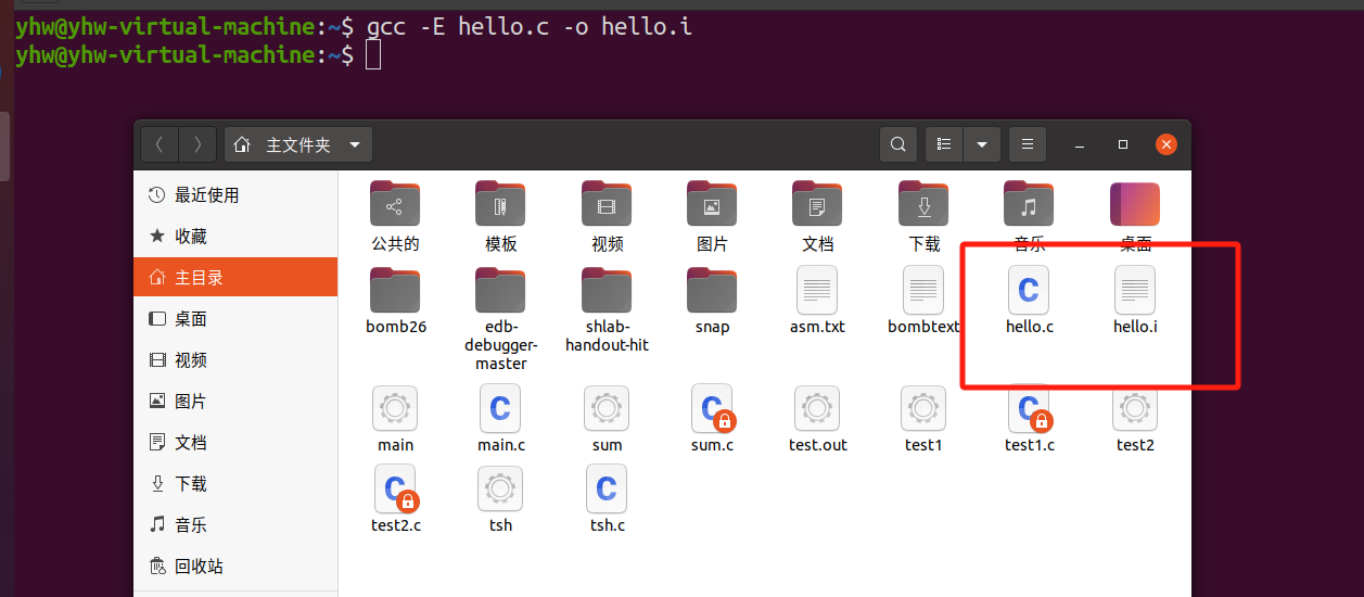

2.2在Ubuntu下预处置惩罚的命令
预处置惩罚命令:
gcc E hello.c o hello.i
图2-1.预处置惩罚命令 文件列表

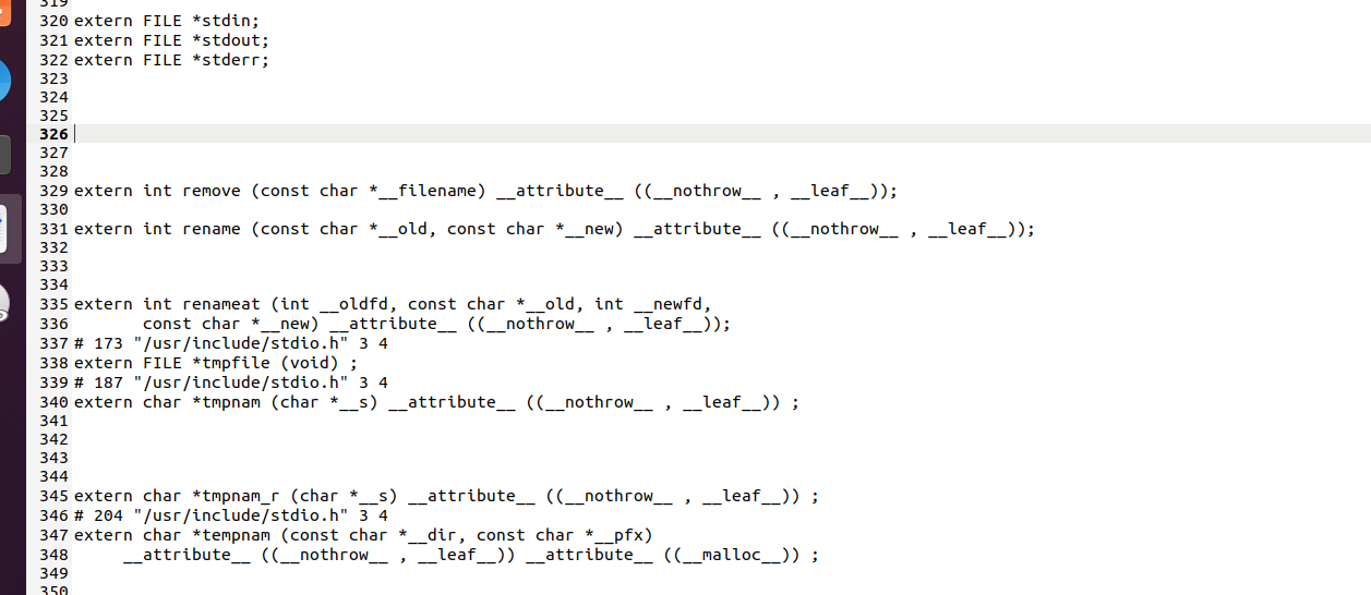

2.3 Hello的预处置惩罚效果解析
Hello.i共3061行
开头时引入外部库.h文件
图2-2.hello.i部分代码1

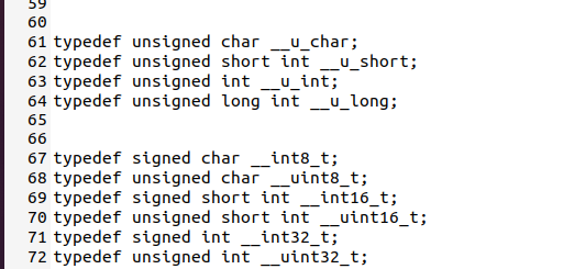

typedef举行数据范例名称替换
图2-3.hello.i部分代码
引入外部函数:
图2-4.hello.i部分代码

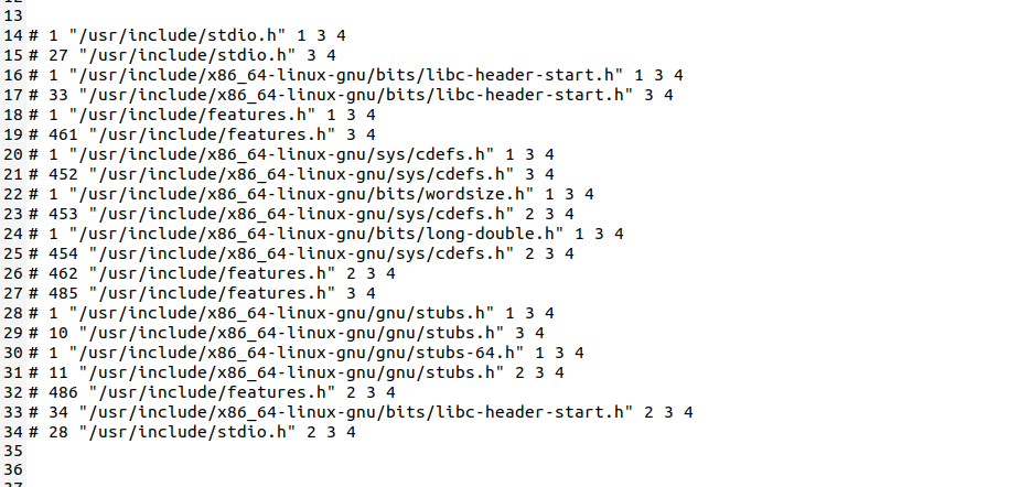

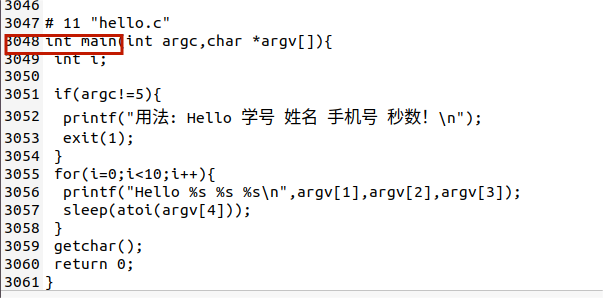

main函数在第3048行,hello.i将头文件中的内容引入,比方声明函数、界说布局体、界说变量、界说宏等内容。预处置惩罚将头文件中的内容全部放到hello.i文件中,方便编译等操纵。
图2-5.hello.i部分代码

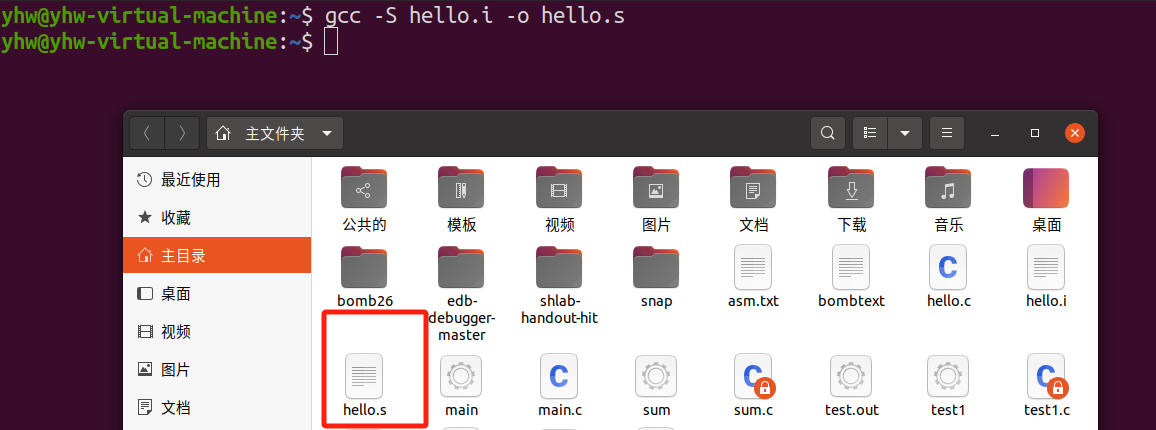

3.2 在Ubuntu下编译的命令
图3-1.编译命令 文件列表

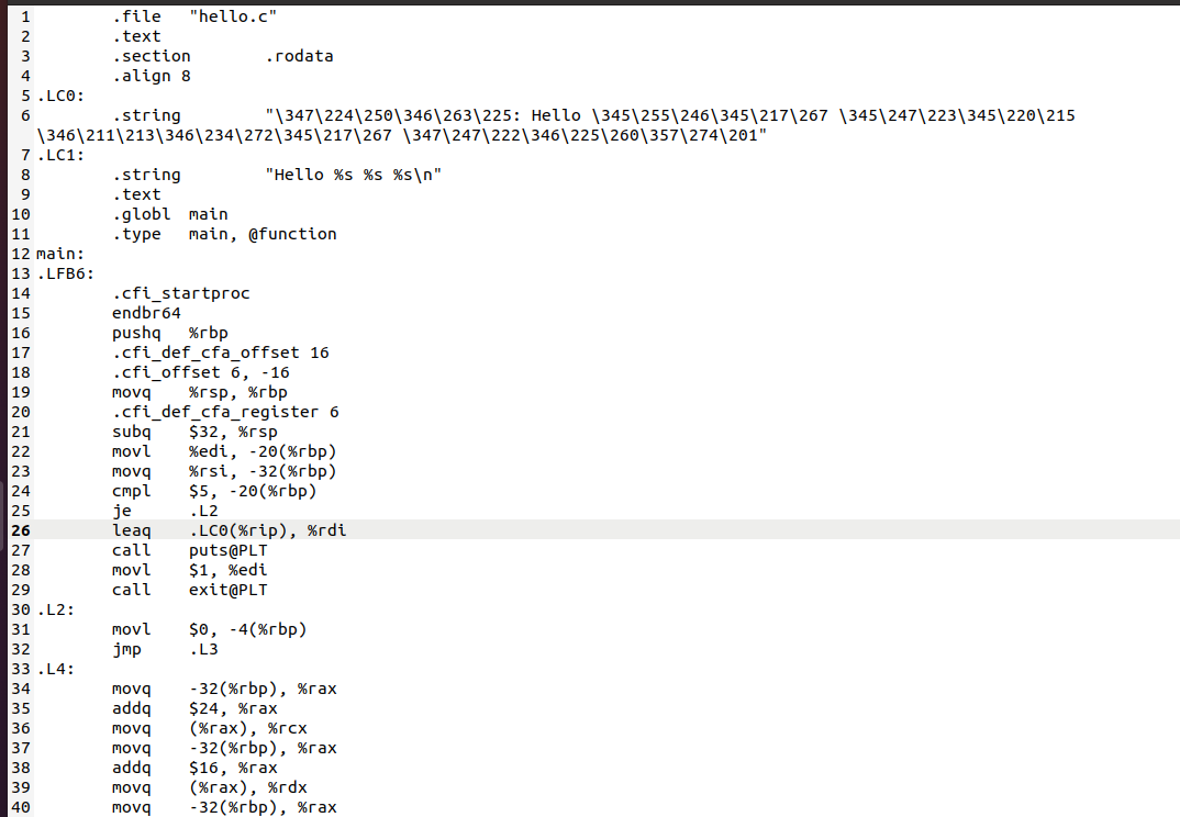

此部分是重点,说明编译器是怎么处置惩罚C语言的各个数据范例以及各类操纵的。应分3.3.1~ 3.3.x等按照范例和操纵举行分析,只要hello.s中出现的属于大作业PPT中P4给出的参考C数据与操纵,都应解析

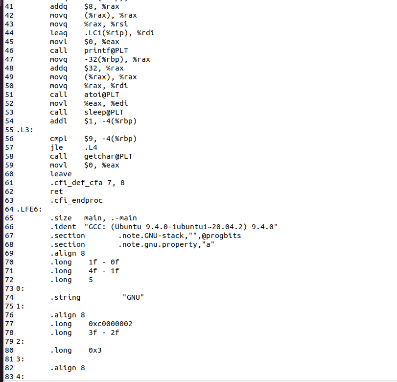

图3-2汇编语言程序前半部分
图3-3汇编语言程序后半部分

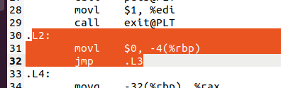

不同范例的变量在不同位置界说,局部变量在堆上举行界说和开释,初始化的全局变量和静态变量界说在只读代码区的.bss节,已初始化的全局和静态变量界说在只读代码区的.data节。
在hello.c中,存在局部变量i,编译器举行编译的时候将局部变量i会放在堆栈中。根据图35可知,局部变量i放在栈上4(%rbp)的位置。
图3-5汇编语言变量

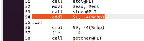

在hello.c中,存在i++,根据图37可知,汇编为addl $1, 4(%rbp)。
图3-7汇编语言加
同时,根据argv首地址获得argv[1]和argv[2]也通过加减操纵:
图3-8汇编语言算数

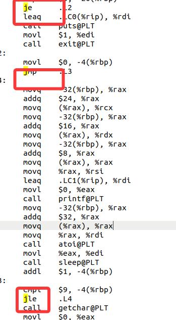

3.3.7.关系操纵

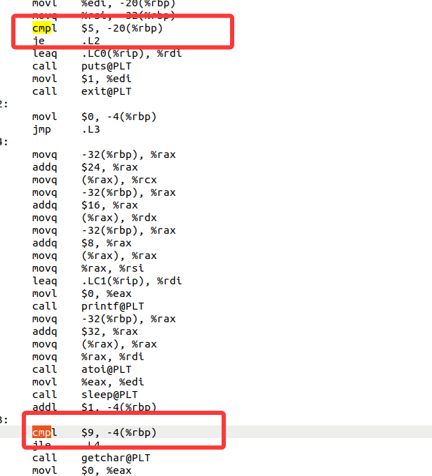

hello.c中有argc!=4,根据图39可知,汇编语言为cmpl $4, 20(%rbp)。
hello.c中有i<10,根据图39可知,汇编语言为cmpl $8, 4(%rbp)。
以是,编译器通常通过将比较编译为cmp指令实现。根据不同的数据大小,有cmpb、cmpw、cmpl和cmpq。比较之后,通过jmp系列指令跳转。
图3-9汇编语言关系操纵
                                                            图3-10汇编语言关系操纵

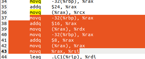

3.3.8.数组/指针操纵
对数组的索引相当于在第一个元素地址的基础上通过加索引值乘以数据大小来实现。在hello.c中,存在char argv[],根据图37可知(前面有图),根据argv首地址获得argv[1]和argv[2]需要通过加减操纵:
movq 32(%rbp), %rax
addq $16, %rax
movq (%rax), %rdx
movq 32(%rbp), %rax
addq $8, %rax
movq (%rax), %rax
movq %rax, %rsi
3.3.9.控制转移
hello.c中存在if,for语句,在汇编代码中,接纳cmp比较执行条件跳转指令举行执行。由3.9和3.10可知(前面有图)
cmpl $4, 20(%rbp)
je .L2
cmpl $8, 4(%rbp)
jle .L4

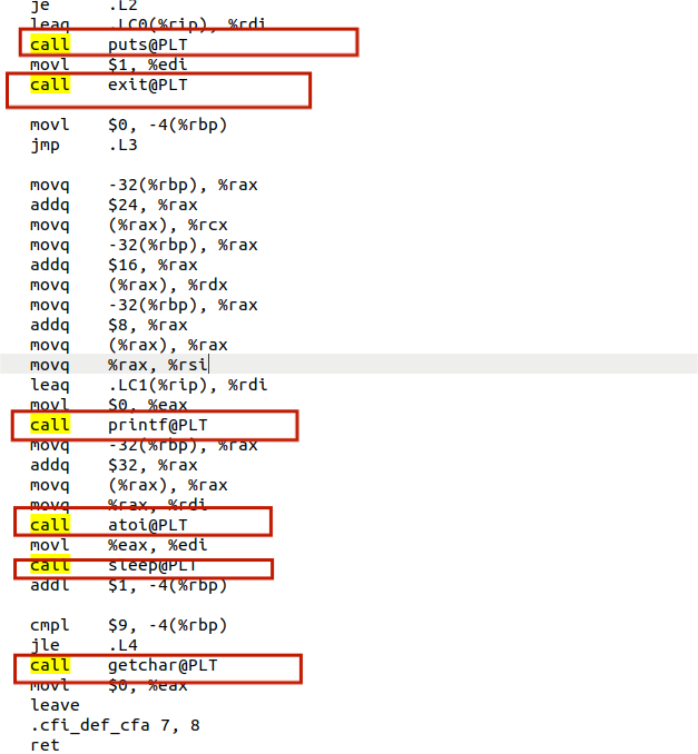

3.3.10.函数操纵
hello.c中包括main函数,printf函数,sleep函数,getchar函数。
起首,内核shell获取命令行参数和情况变量地址,执行main函数,在main中需要调用别的函数,在main中为被调用函数分配栈空间。调用函数需要借助栈,先将返回地址压入栈中,并将PC设为被调用函数的起始地址,然后调用。返回时,先从栈中弹出返回地址,再PC设置为该返回地址。return正常返回后,leave恢复栈空间。
由图311可知,分别调用函数为:
call puts@PLT
call exit@PLT
call printf@PLT
call sleep@PLT
call getchar@PLT
 图3-11汇编语言关系函数
调用的atoi函数,%rdi为参数,存放着字符串的首地址,%eax为返回值,为一个整数。

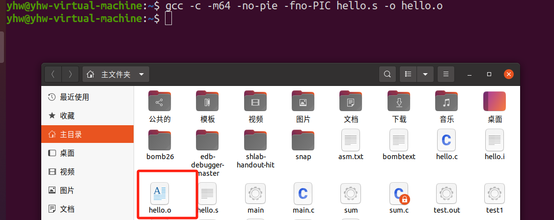

4.2 在Ubuntu下汇编的命令
图4-1汇编命令 文件列表

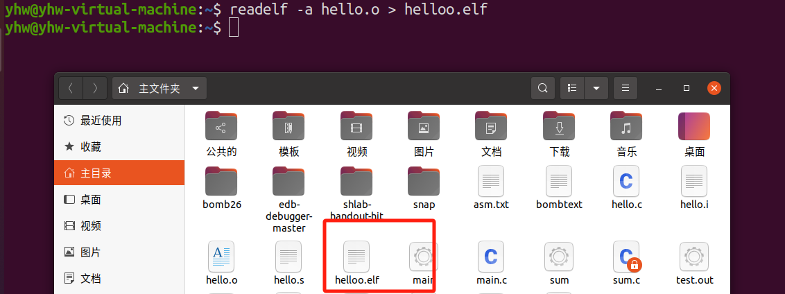

4.3 可重定位目的elf格式
分析hello.o的ELF格式,用readelf等列出其各节的基本信息,特别是重定位项目分析。
图4-2可重定位目的elf格式

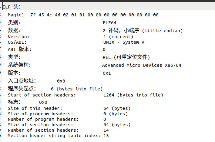

4.3.1 ELF
ELF文件头包罗关键元数据:系统字长与字节序、文件头大小、文件范例(可重定位/可执行/共享库)、目的架构(如x8664)、节头表条目数目及大小等信息。这些信息完备形貌了目的文件的组织布局和平台特性,是后续链接和执行的基础。
图4-3 ELF头

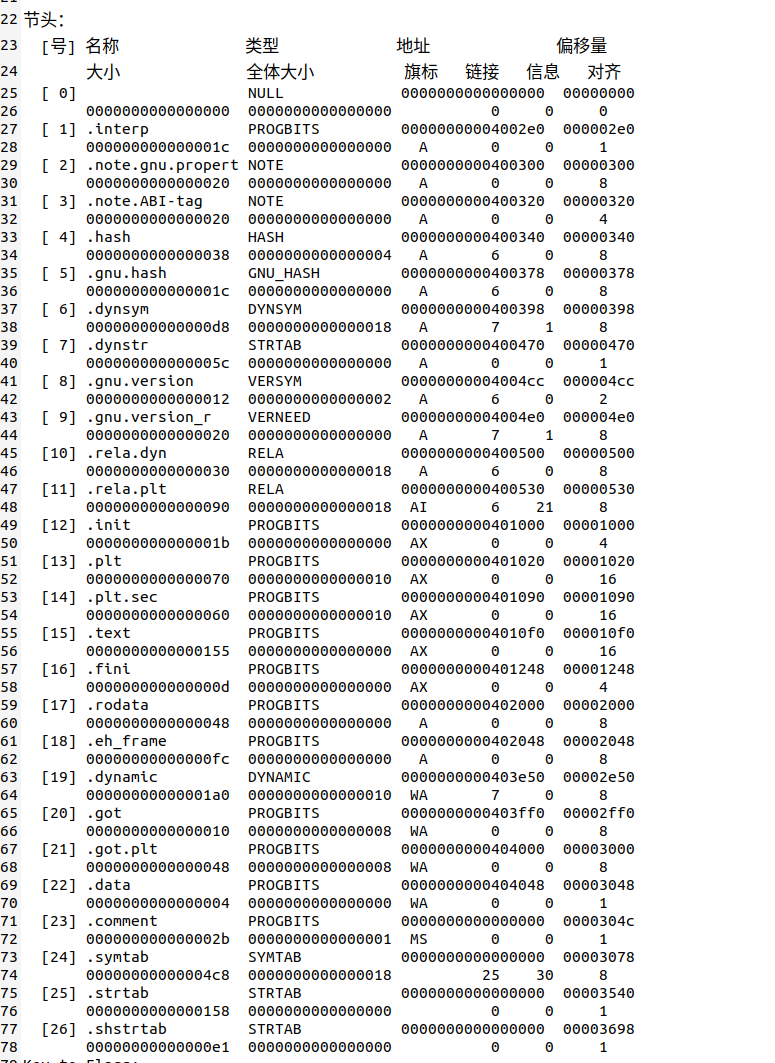

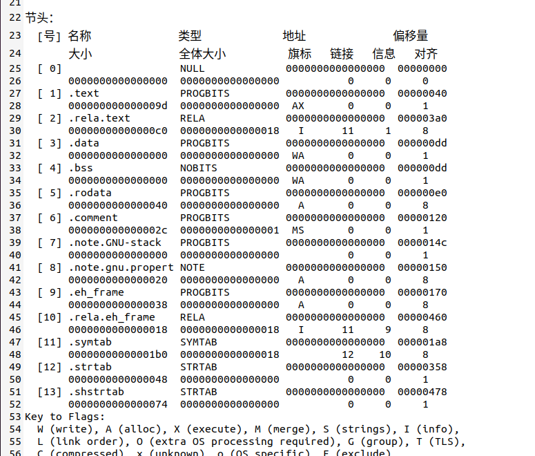

4.3.2节头
节头表(Section Header Table)是ELF文件中记录各节(section)详细信息的关键数据布局。它包罗了每个节的完备元数据:节名称(如.text、.data)、节大小、范例(如代码段、数据段)、全体大小、内存加载地址、访问权限标志(如可读、可写、可执行)、链接信息(符号表关联)、附加属性信息、文件偏移量以及内存对齐要求等。通过这些信息,链接器和加载器可以准确定位每个节的位置,明白其功能特性,并按照规定的对齐方式和访问权限将各节准确加载到内存中执行。节头表实质上提供了ELF文件的"目录"功能,是实现模块化程序组织的重要基础。
图4-4节头

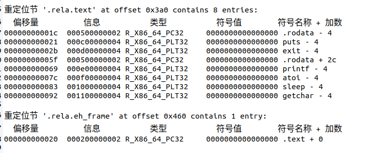

4.3.3 重定位节

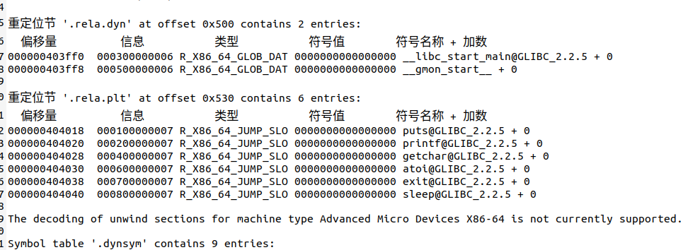

当链接器把这个目的文件和其他文件组适时,需要修改表中的这些位置。一样平常,调用外部函数或者引用全局变量的指令都需要修改。
由图45可知,在hello.o的重定位节中包罗了main函数调用的puts、exit、printf、sleep、getchar函数以及全局变量sleepsecs,还有只读区域.rodata节。表格记录了它们的偏移量、信息、范例、符号值、符号名称及加数。另用rela.eh_frame记录了.text的信息。
若重界说范例为R_X86_64_PC32,重定位一个使用32位PC相对地址的引用。若若重界说范例为R_X86_64_32,重定位一个使用32位绝对地址的引用。根据重定位条目和重定位算法即可得到相应的重定位位置。
图4-5重定位节

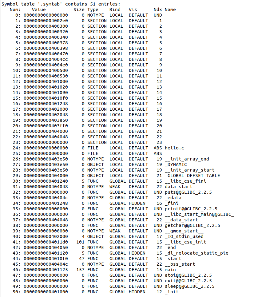

4.3.4 符号表
用于存放程序中界说和引用的函数和全局变量的信息。
图4-6符号表

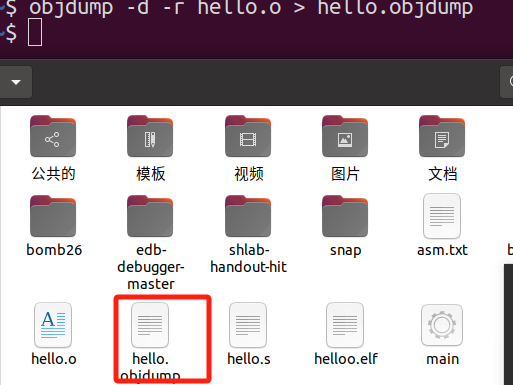

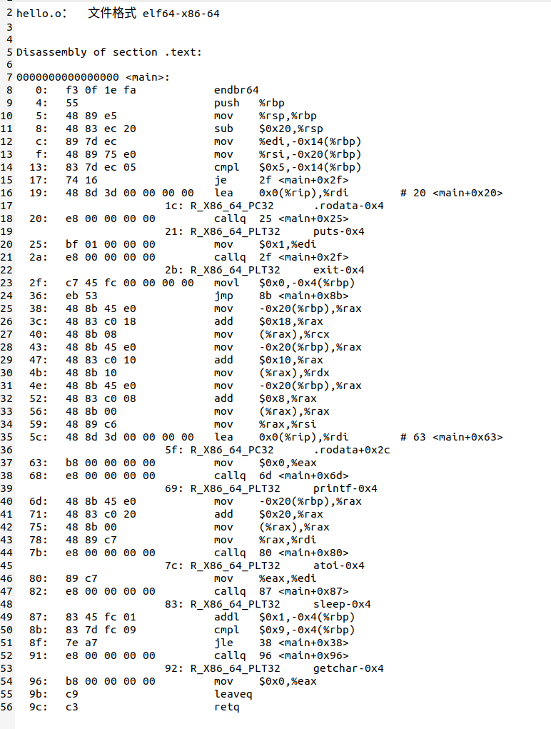

4.4 Hello.o的效果解析
图47反汇编文件和指令
图4-8反汇编代码
将图48与图32,33对比发现,大多数代码是一样的,有以下几点不同:
(1)机器语言构成。操纵码字段:13字节,决定指令范例和操纵(如0x89对应mov)。寻址模式字节(ModR/M):指定操纵数寻址方式。比例索引基址字节(SIB):复杂内存寻址时使用。立即数字段:指令中直接包罗的数值(如mov $5, %eax中的5),位移量字段:地址偏移值(如movl %eax, 4(%rbp)中的4)。
(2)机器语言与汇编语言映射关系。通过objdump d r hello.o分析可见,机器语言与汇编语言存在严格映射关系:操纵码对应指令范例,ModR/M字节编码操纵数寻址方式。关键差别体现在地址处置惩罚上,汇编代码使用符号标签,而机器码使用暂时占位地址(全零)共同重定位标记,等待链接器终极解析。简单指令(如push/nop)实现1:1映射,复杂指令(如call/mov)则通过多字节编码实现操纵数传递,体现从高级抽象到底层执行的自然过渡。
(3)机器语言中的操纵数与汇编语言不划一。全局变量访问,在.s 文件中,访问 rodata(printf 中的字符串),使用段名称+%rip,在反汇编代码中 0+%rip,由于 rodata 中数据地址也是在运行时确定,故访问也需要重定位。以是在汇编成为机器语言时,将操纵数设置为全 0 并添加重定位条目。
(4)hello.s中包罗.type .size .align以及.rodata只读数据段等信息,而hello.objdump中只有函数的相干内容。
(5)分支转移。hello.s主要借助.L0,.L1等转移,而hello.objdump直接借助地址举行跳转(未链接的地址)反汇编代码跳转指令的操纵数使用的不是段名称如.L3,由于段名称只是在汇编语言中便于编写的助记符,以是在汇编成机器语言之后显然不存在,而是确定的地址。
(6)函数调用。hello.s中直接调用函数的名称,而hello.objdump中使用下一条地址相对函数起始地址的偏移量,链接重定位后才能确定地址。在.s 文件中,函数调用之后直接跟着函数名称,而在反汇编序中,call 的目的地址是当前下一条指令。这是由于 hello.c 中调用的函数都是共享库中的函数,终极需要通过动态链接器才能确定函数的运行时执行地址,在汇编成为机器语言的时候,对于这些不确定地址的函数调用,将其 call 指令后的相对地址设置为全 0(目的地址正是下一条指令),然后在.rela.text 节中为其添加重定位条目,等待静态链接的进一步确定。

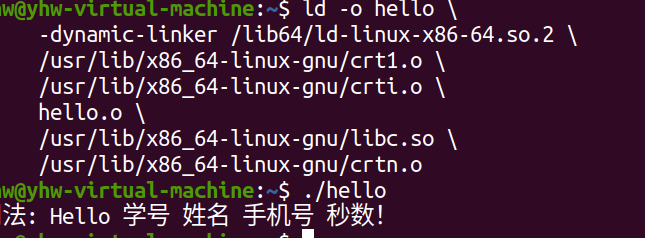

5.2 在Ubuntu下链接的命令
ld o hello \   dynamiclinker /lib64/ldlinuxx8664.so.2 \
>    /usr/lib/x86_64linuxgnu/crt1.o \
>    /usr/lib/x86_64linuxgnu/crti.o \
>    hello.o \
>    /usr/lib/x86_64linuxgnu/libc.so \
>    /usr/lib/x86_64linuxgnu/crtn.o
图5-1链接命令
5.3 可执行目的文件hello的格式
分析hello的ELF格式,用readelf等列出其各段的基本信息,包括各段的起始地址,大小等信息。
(1)在 ELF 格式文件中,Section Headers 对 hello 中全部的节信息举行了声明,此中包括大小 Size 以及在程序中的偏移量 Offset,因此根据 Section Headers 中的信息我们就可以用 HexEdit 定位各个节所占的区间(起始位置,大小)。此中 Address是程序被载入到虚拟地址的起始地址。
图5-2各节起始地址和大小

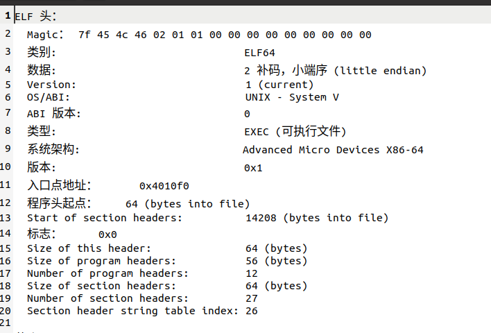

(2)ELF Header:以16B的序列Magic开始,Magic形貌了生成该文件的系统的字的大小和字节顺序,ELF头剩下的部分包罗帮助链接器语法分析和表明目的文件的信息,此中包括ELF头的大小、目的文件的范例、机器范例、字节头部表(section header table)的文件偏移,以及节头部表中条目的大小和数目等信息。
与链接前的ELF header比较,可见除系统决定的基本信息稳定外,section header和program header均增长,并获得了入口地址。

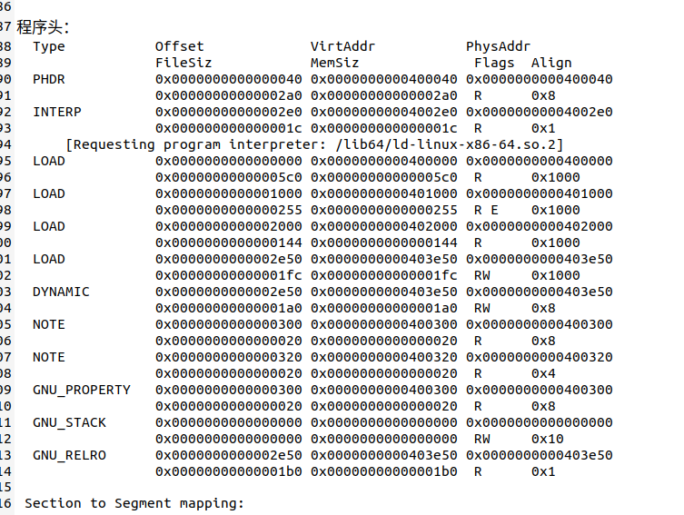

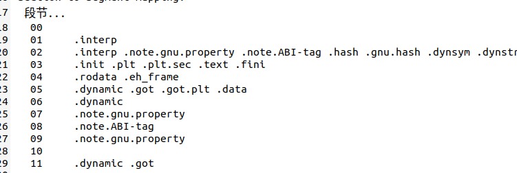

(3)程序头部表(Program Header Table),ELF文件头布局就像是一个总览图,形貌了整个文件的布局情况。因此在ELF文件头布局答应的数值范围内,整个文件的大小是可以动态增减的。告诉系统如何创建进程映像。
图5-4 程序头部表
图5-5 段映射

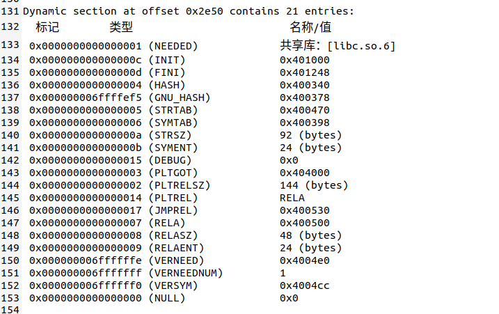

(4)Dynamic section,如果目的文件参与动态链接,则其程序头表将包罗一个范例为 PT_DYNAMIC 的元素。此段包罗 .dynamic 节。特别符号 _DYNAMIC 用于标记包罗以下布局的数组的节。
图5-6 Dynamic section

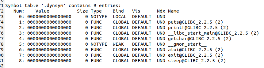

  • (6)符号表节(symbol table),目的文件的符号表包罗定位和重定位程序的符号界说和符号引用所需的信息。符号表索引是此数组的下标。索引 0 指定表中的第一项并用作未界说的符号索引。
动态符号表 (.dynsym) 用来生存与动态链接相干的导入导出符号,不包括模块内部的符号。
图5-8 符号表节1
此中 .symtab 段只生存函数名和变量名等基本的符号的地址和长度等信息。
图5-8 符号表节2

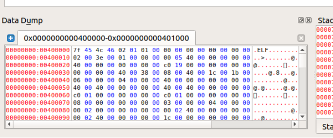

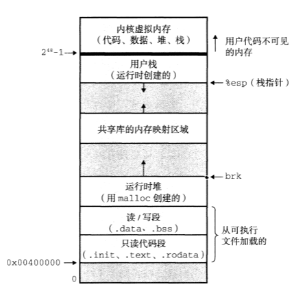

5.4 hello的虚拟地址空间
使用edb加载hello,检察本进程的虚拟地址空间各段信息,并与5.3对照分析说明。
图5-9ELF内容
由图54 程序头部表,可知包罗:
PHDR:程序头表
INTERP:程序执行前需要调用的表明器
LOAD:程序目的代码和常量信息
DYNAMIC:动态链接器所使用的信息
NOTE::辅助信息
GNU_STACK:使用系统栈所需要的权限信息
GNU_RELRO:生存在重定位之后只读信息的位置
别的的节的内容是存放在0x00400fff背面。

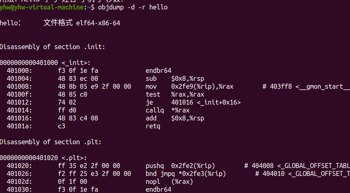

objdump d r hello 分析hello与hello.o的不同,说明链接的过程。
结合hello.o的重定位项目,分析hello中对其怎么重定位的。
(1)不同
1. hello中包罗init,puts,pringtf,getchar等函数,hello.o中只有.text。
2. hello.o中是相对偏移地址,hello为虚拟内存地址。
3. hello中增长了外部函数。
4. hello中调用为call+函数名,hello.o中为call+相对偏移地址。

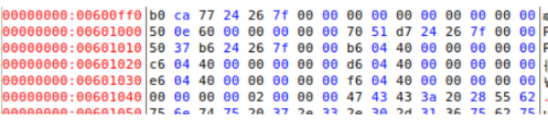

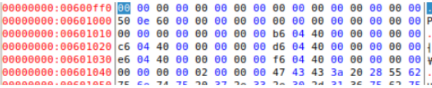

5.7 Hello的动态链接分析
在举行动态链接前,起首举行静态链接,生成部分链接的可执行目的文件 hello。此时共享库中的代码和数据没有被合并到 hello 中。只有在加载 hello 时,动态链接器才对共享目的文件中的相应模块内的代码和数据举行重定位,加载共享库,生成完全链接的可执行目的文件。
PLT:PLT是一个数组,此中每个条目是16字节代码。PLT[0]是一个特别条目,它跳转到动态链接器中。每个被可执行程序调用的库函数都有它自己的PLT条目。每个条目都负责调用一个具体的函数。
GOT:GOT是一个数组,此中每个条目是8字节地址。和PLT联合使用时,GOT[O]和GOT[1]包罗动态链接器在解析函数地址时会使用的信息。GOT[2]是动态链接器在1dlinux.so模块中的入口点。别的的每个条目对应于一个被调用的函数,其地址需要在运行时被解析。每个条目都有一个相匹配的PLT条目。
检察plt段
图5-12 调用 dl_init 之前的全局偏移表
图5-13 调用 dl_init 之后的全局偏移表
5.8 本章小结

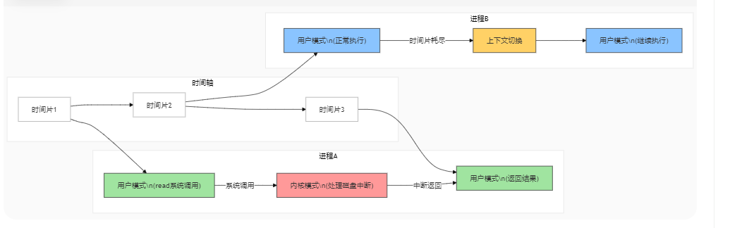

进程是操纵系统举行资源分配和调理的基本单位,是程序在盘算机中的一次动态执行过程。每个进程都拥有独立的虚拟地址空间、文件形貌符、安全属性等系统资源,并通过进程控制块(PCB)来维护其运行状态和上下文信息。操纵系统通过进程管理机制实现多任务并发执行,为每个运行中的程序创建独立的进程实例,使其在受保护的情况中执行。
(2)作用
进程的核心作用体现在三个方面:起首,它实现了程序的隔离性,确保不同程序不会相互干扰;其次,通过时间片轮转等调理算法,操纵系统可以在多个进程间快速切换,形成并行执行的假象;最后,进程作为资源容器,系统可以准确控制CPU、内存、I/O设备等资源的分配和使用。现代操纵系统还通过进程间通讯(IPC)机制和线程技术,在保持进程隔离优势的同时,实现了更高效率的任务协作。当用户执行可执行文件(如hello)时,操纵系统会为其创建新进程,加载代码和数据,建立运行时情况,终极完成程序的执行生命周期。

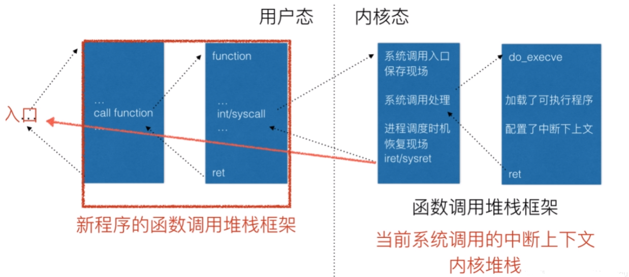

当Hello程序通过fork创建子进程后,子进程调用execve函数加载并运行新程序hello,这一过程会彻底重构进程的执行情况。起首,execve会清除子进程原有的虚拟内存段,包括代码段、数据段、堆和栈,然后操纵系统驻留在内存中的启动加载器会基于hello的ELF文件格式创建全新的内存布局。新的代码段和数据段通过内存映射技术直接关联到可执行文件的对应区域,堆栈段则被初始化为零值空间。值得留意的是,这一过程接纳了耽误加载机制:除了必要的ELF头部信息外,实际的可执行内容并不会立即从磁盘复制到内存,而是通过操纵系统的按需分页机制,只有当CPU真正访问某个虚拟页面时,才会触发缺页非常并将对应的磁盘内容加载到物理内存。最后,加载器将程序计数器(PC)设置为hello程序的入口点_start,颠末一系列初始化后终极跳转到main函数执行。这种设计既保证了进程执行情况的完全替换,又通过耽误加载优化了性能,是Unix/Linux系统程序加载的核心机制。
图6-2 execve过程

(1)逻辑控制流
一系列程序计数器PC的值的序列叫做逻辑控制流,进程是轮流使用处置惩罚器的,在同一个处置惩罚器核心中,每个进程执行它的流的一部分后被抢占(暂时挂起),然后轮到其他进程。
(2)时间片
一个进程执行它的控制流的一部分的每一时间段叫做时间片。
(3)用户模式和内核模式
处置惩罚器通常使用一个寄存器提供两种模式的区分,该寄存器形貌了进程当前享有的特权,当没有设置模式位时,进程就处于用户模式中,用户模式的进程不答应执行特权指令,也不答应直接引用地址空间中内核区内的代码和数据;设置模式位时,进程处于内核模式,该进程可以执行指令集中的任何命令,而且可以访问系统中的任何内存位置。
(4)上下文信息
上下文就是内核重新启动一个被抢占的进程所需要的状态,它由通用寄存器、浮点寄存器、程序计数器、用户栈、状态寄存器、内核栈和各种内核数据布局等对象的值构成。
(5)上下文切换
上下切换是由内核中调理器完成的,当内核调理新的进程运行后,它就会抢占当前进程,并举行
1.生存以前进程的上下文
2.恢复新恢复进程被生存的上下文
3.将控制传递给这个新恢复的进程来完成上下文切换。
(6)Hello:当hello运行到sleep函数时,是在用户模式,然后调用sleep函数,进入内核模式,内核处置惩罚休眠请求,并开始计时。当时间到了后,内核担当到恢复hello运行的信号,再举行调理,切换上下文,返回用户模式。
图6-3 hello执行过程

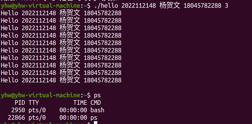

(1)正常执行hello程序的效果:当程序执行完成之后(以键入回车竣事),进程回收。
图6-4 正常执行加回车

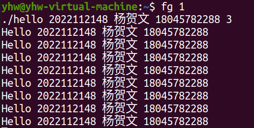

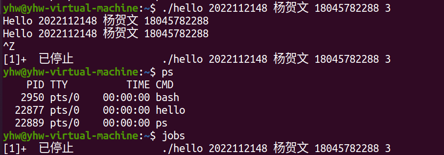

(2)在程序输出2条info之后按下ctrlz :
当按下 ctrlz之后,shell 父进程收到 SIGSTP 信号,信号处置惩罚函数的逻辑是打印屏幕回显、将hello进程挂起。
通过 ps 命令和jobs我们可以看出 hello 进程没有被回收,此时他的后台job 号是1。
调用fg 1将其调到前台,此时 shell 程序起首打印hello的命令行命令,hello继承运行打印剩下的8条info,之后输入字串,程序竣事,同时进程被回收。
图6-5 正常执行加Ctrlz  ps jobs
图6-6 正常执行加Ctrlz fg

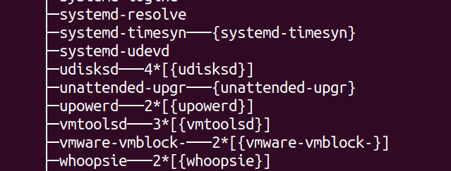

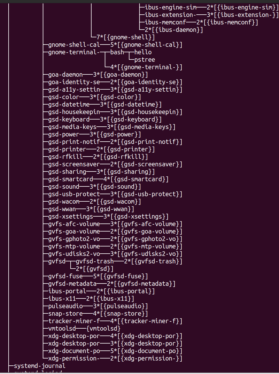

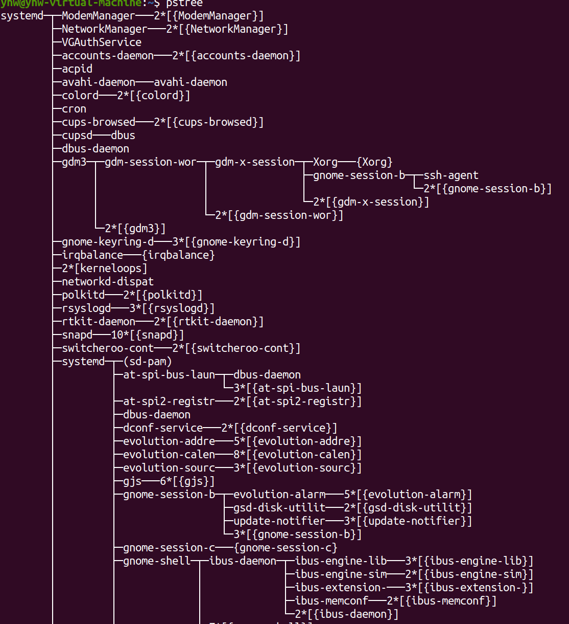

图6-7正常执行加Ctrlz pstree1
prtree效果也如下
图6-8 正常执行加Ctrlz pstree2
图6-9 正常执行加Ctrlz pstree3

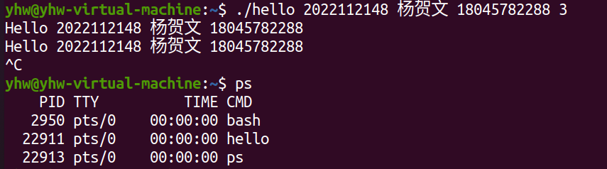

(3)在程序输出2条info之后按下ctrlc :当按下ctrlc之后,shell父进程收到SIGINT信号,信号处置惩罚函数的逻辑是竣事hello,并回收hello进程。
图6-10 正常执行加Ctrlc

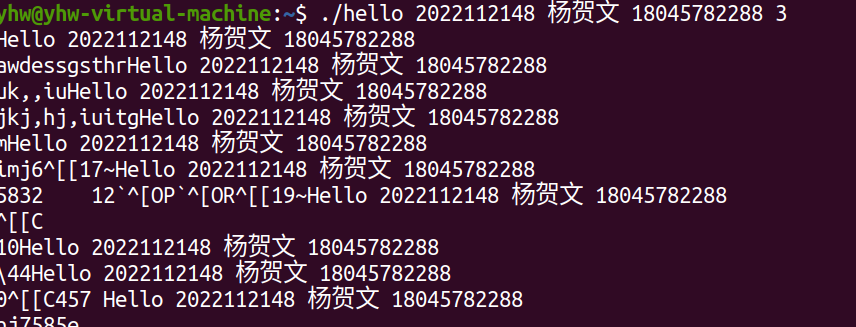

(4)乱按
  • 在程序运行中途乱按的效果:乱按只是将屏幕的输入缓存到 stdin,当getchar的时候读出一个’\n’结尾的字串(作为一次输入),hello竣过后,stdin中的其他字串会当做shell若干条命令行输入。
图6-11 乱按

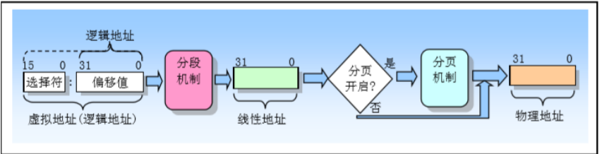

7.1 hello的存储器地址空间
(1)逻辑地址:程序代码中使用的地址(如hello中的printf函数地址),由段选择符和段内偏移量构成,是CPU生成的地址。
(2)线性地址(虚拟地址):通过段式管理将逻辑地址转换得到的32/64位平坦地址空间中的地址(如hello的.text段地址0x8048000)。至于虚拟地址,只关注 CSAPP 讲义中提到的虚拟地址,实际上就是这里的线性地址。
(3)物理地址:实际DRAM芯片上的内存单位地址,由页式管理机制将线性地址转换得到(如hello的指令终极被加载到物理地址0x12345000)。
图7-1 地址空间

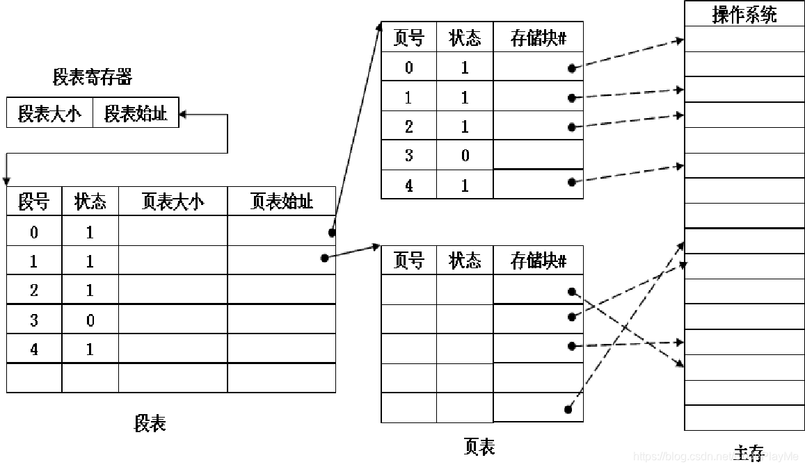

7.2 Intel逻辑地址到线性地址的变换段式管理
一个逻辑地址由两部分构成,段标识符和段内偏移量。段标识符由 16 位字段构成,前 13 位为索引号。索引号是段形貌符的索引,很多个形貌符,构成了一个数组,叫做段形貌表,可以通过段形貌标识符的前 13 位,在这个表中找到一个具体的段形貌符,这个形貌符就形貌了一个段,每个段形貌符由八个字节构成。base 字段,形貌了段开始的线性地址,一些全局的段形貌符,放在全局段形貌符表中,一些局部的则对应放在局部段形貌符表中。由 T1 字段决定使用哪个。
图7-2 段式管理

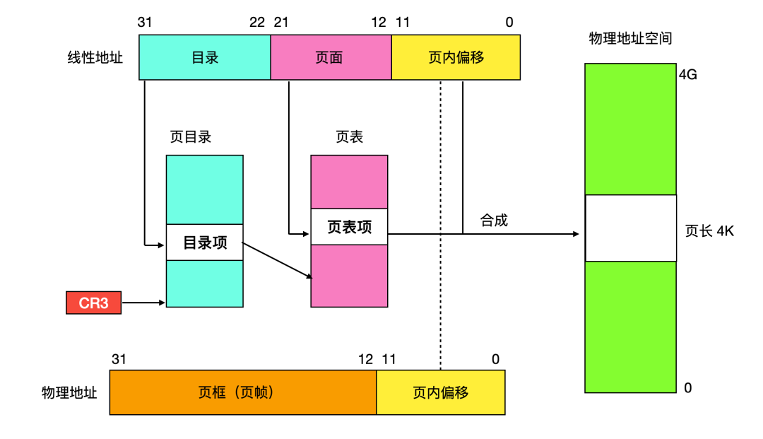

7.3 Hello的线性地址到物理地址的变换页式管理
1. 获取页目录基地址
从 CR3寄存器 中获取当前进程的 页目录基地址(取前20位,低12位通常为0)。
2. 查找页目录项(PDE)
线性地址的前 10位(位3122)作为 页目录索引。
盘算PDE的物理地址:
PDE地址 = 页目录基地址 + (页目录索引 × 4)
读取该地址的 4字节 内容,得到 二级页表基地址(取前20位)。
3. 查找页表项(PTE)
线性地址的中心 10位(位2112)作为 页表索引。
盘算PTE的物理地址:
PTE地址 = 二级页表基地址 + (页表索引 × 4)
读取该地址的 4字节 内容,得到 物理页框基地址(取前20位)。
4. 盘算终极物理地址
线性地址的最后 12位(位110)作为 页内偏移量。
终极物理地址盘算方式:
物理地址 = 物理页框基地址 + 页内偏移量
访问该地址即可获取目的数据。
图7-3 页式管理

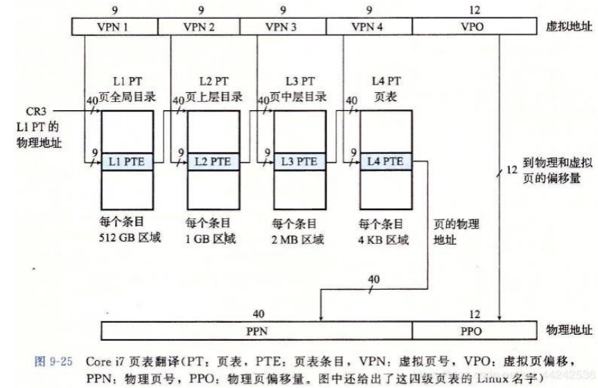

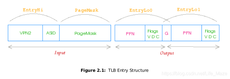

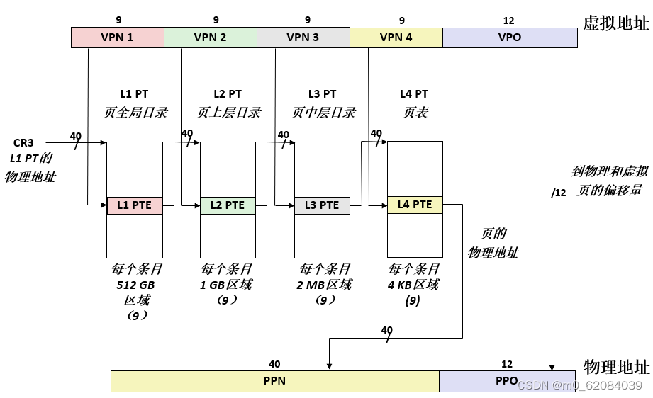

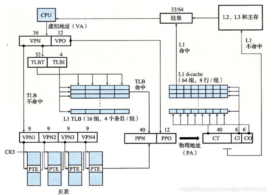

7.4 TLB与四级页表支持下的VA到PA的变换
图7-4 TLB
TLB通过虚拟地址VPN部分举行索引,分为索引(TLBI)与标记(TLBT)两个部分。这样,MMU在读取PTE时会直接通过TLB,如果不掷中再从内存中将PTE复制到TLB。
图7-5 页表翻译
根据图74,我们可知Core i7 MMU 如何使用四级页表来将虚拟地址翻译成物理地址。36 位的 VPN 划分为 4 个 9 位的片,每个片对应一个页表的偏移量。CR3寄存器存有 L1 页表的物理地址。VPN1 提供一个到 L1 PET 的偏移量,这个 PTE包罗 L2 页表的基地址。终极颠末L4后,将页的物理地址给PPN。VPN2 提供一个到 L2PET 的偏移量。

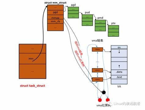

7.6 hello进程fork时的内存映射
图7-8 fork进程
当 fork 函数被 shell 调用时,内核为 hello 进程创建各种数据布局,并分配给它一个唯一的 PID 。为了给 hello 进程创建虚拟内存,它创建了 hello 进程的 mm_struct 、区域布局和页表的原样副本。它将两个进程中的每个页面都标记为只读,并将两个进程中的每个区域布局都标记为私有的写时复制。当 fork 在 hello 进程中返回时,hello 进程现在的虚拟内存刚好和调用 fork 时存在的虚拟内存相同。当这两个进程中的任一个后来举行写操纵时,写时复制机制就会创建新页面,因此,也就为每个进程保持了私有地址空间的抽象概念。
当进程调用fork()时,内核会创建子进程的完备内存映射,主要接纳写时复制(CopyOnWrite)机制优化性能。具体过程如下:
1. 内核复制父进程的页表布局,但保持全部物理页面仍由父子进程共享
2. 将全部共享页面标记为只读,并设置COW标志
3. 当任一进程尝试写入共享页面时触发页错误
4. 内核捕捉该错误,分配新的物理页,复制原页内容
5. 更新故障进程的页表指向新页,并恢复可写权限

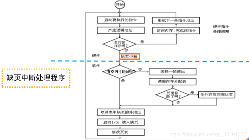

7.8 缺页故障与缺页中断处置惩罚
缺页故障是一种常见的故障,当指令引用一个虚拟地址,在 MMU 中查找页表时发现与该地址相对应的物理地址不在内存中,因此必须从磁盘中取出的时候就会发生故障。
图7-10 中断处置惩罚过程
缺页中断处置惩罚:缺页处置惩罚程序是系统内核中的代码,选择一个牺牲页面,如果这个牺牲页面被修改过,那么就将它交换出去,换入新的页面并更新页表。当缺页处置惩罚程序返回时,CPU 重新启动引起缺页的指令,这条指令再次发送 VA 到MMU,这次 MMU 就能正常翻译 VA 了。

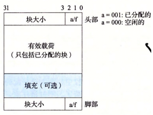

7.9动态存储分配管理
动态内存管理是程序运行时通过malloc/free等函数在堆空间分配和开释内存的机制,主要包罗以下核心方法与策略:
图7-11 使用边界标记的堆块
1. 基本管理方法
 显式分配器:由程序员手动控制内存分配/开释(如C的malloc/free)
 隐式分配器:依赖垃圾回收器自动管理(如Java的GC)
 底层系统调用:基于brk/sbrk扩展堆空间,或mmap创建匿名映射区
2. 分配策略
 初次适应(Firstfit):从空闲链表头部开始查找第一个可用块
 最佳适应(Bestfit):遍历选择最小满足需求的空闲块
 最差适应(Worstfit):总是分配最大的空闲块
 分离空闲链表:按大小分类维护多个空闲链表(如glibc的bins)
3. 性能优化技术
 块合并/分割:合并相邻空闲块避免碎片;分割大块进步使用率
 边界标记:在内存块头部/尾部存储元数据(大小、分配状态)

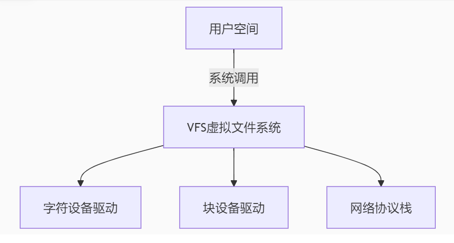

   mermaid
   graph TD
   A[用户空间] >|系统调用| B[VFS虚拟文件系统]
   B > C[字符设备驱动]
   B > D[块设备驱动]
   B > E[网络协议栈]
图8-1 层次化架构

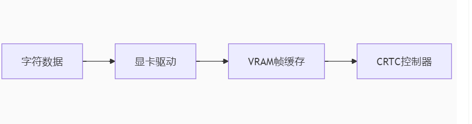

   mermaid
   graph LR
   A[字符数据] > B[显卡驱动]
   B > C[VRAM帧缓存]
   C > D[CRTC控制器]
图8-2 显存映射
3. 硬件渲染
