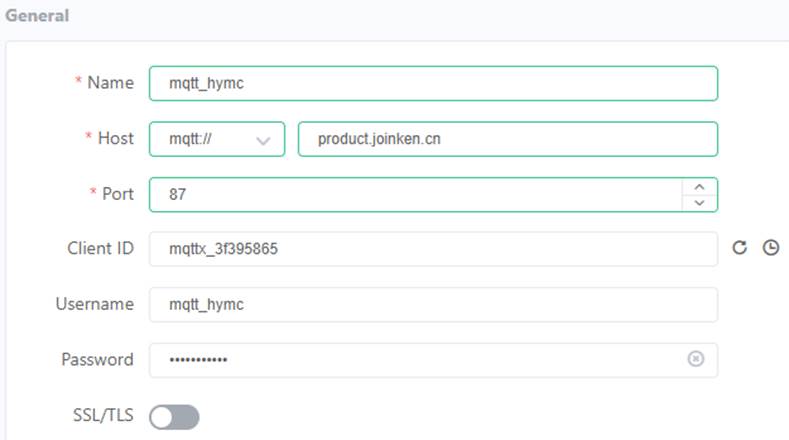

  • MQTT服务器信息
MQTT服务器地点:product.joinken.cn
端标语:87
用户名:mqtt_hymc
暗码:hymc@2025..
