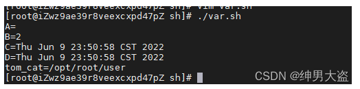

  1. #!/bin/bash
  2. #案例1:定义变量A
  3. A=100
  4. #输出变量需要加上$echo A=$A
  5. echo "A=$A"
  6. #案例2:撤销变量A
  7. unset A
  8. echo "A=$A"
  9. #案例3:声明静态的变量B=2,不能unset
  10. readonly B=2
  11. echo "B=$B"
  12. #unset B
  13. #将指令返回的结果赋给变量
  14. C=`date`
  15. D=$(date)
  16. echo "C=$C"
  17. echo "D=$D"
  18. #使用环境变量TOMCAT HOME
  19. echo "tomcat home=$TOMCAT HOME"

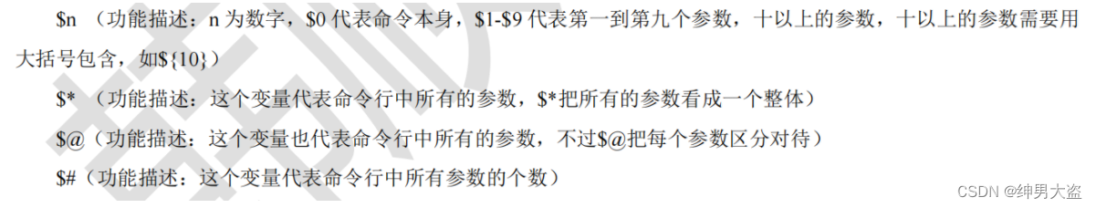

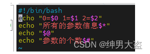

2.3位置参数变量
当我们执行一个shll脚本时,如果希望获取到命令行的参数信息,就可以使用到位置参数变量
比如:./myshell.sh100 200,这个就是一个执行shell的命令行,可以在myshell脚本中获取到参数信息
案例:编写一个shell脚本position.sh,在脚本中获取到命令行的各个参数信息。

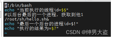

  1. #!/bin/bash
  2. echo "当前执行的进程id=$$"
  3. #以后台的方式运行一个脚本,并获取他的进程号
  4. /root/shcode/myshell.sh&
  5. echo "最后一个后台方式运行的进程id=$!"
  6. echo "执行的结果是=$?"

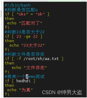

  1. #!/bin/bash
  2. #判断是否匹配u
  3. if [ "oks" = "ok" ]
  4. then
  5. echo "匹配对了"
  6. fi
  7. #判断23是否大于22
  8. if [ 23 -ge 22 ]
  9. then
  10.   echo "23大于22"
  11. fi
  12. #判断文件是否存在
  13. if [ -f /root/sh/aa.txt ]
  14. then
  15.    echo "文件存在"
  16. fi
  17. #再来一个demo测试
  18. if [ hedhdi ]
  19. then
  20. echo "为真"
  21. fi

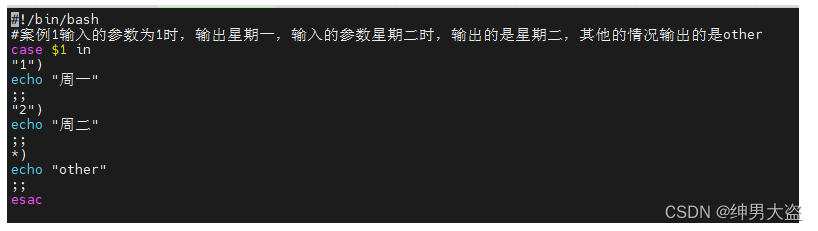

应用实例testCase.sh
案例1:当命令行参数是1时,输出"周一",是2时,就输出"周二",其它情况输出"other’"
  1. #!/bin/bash
  2. #案例1输入的参数为1时,输出星期一,输入的参数星期二时,输出的是星期二,其他的情况输出的是other
  3. case $1 in
  4. "1")
  5. echo "周一"
  6. ;;
  7. "2")
  8. echo "周二"
  9. ;;
  10. *)
  11. echo "other"
  12. ;;
  13. esac

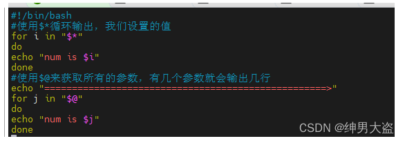

案例1:打印命令行输入的参数这里可以看出$ *和$ @的区别
基本语法2
for(初始值;循环控制条件;变量变化)
do
程序代码
done
应用实例testFor2.sh
案例1:从1加到100的值输出显示
  1. #!/bin/bash
  2. #使用$*循环输出,我们设置的值
  3. for i in "$*"
  4. do
  5. echo "num is $i"
  6. done
  7. #使用$@来获取所有的参数,有几个参数就会输出几行
  8. echo "===================================================>"
  9. for j in "$@"
  10. do
  11. echo "num is $j"
  12. done
