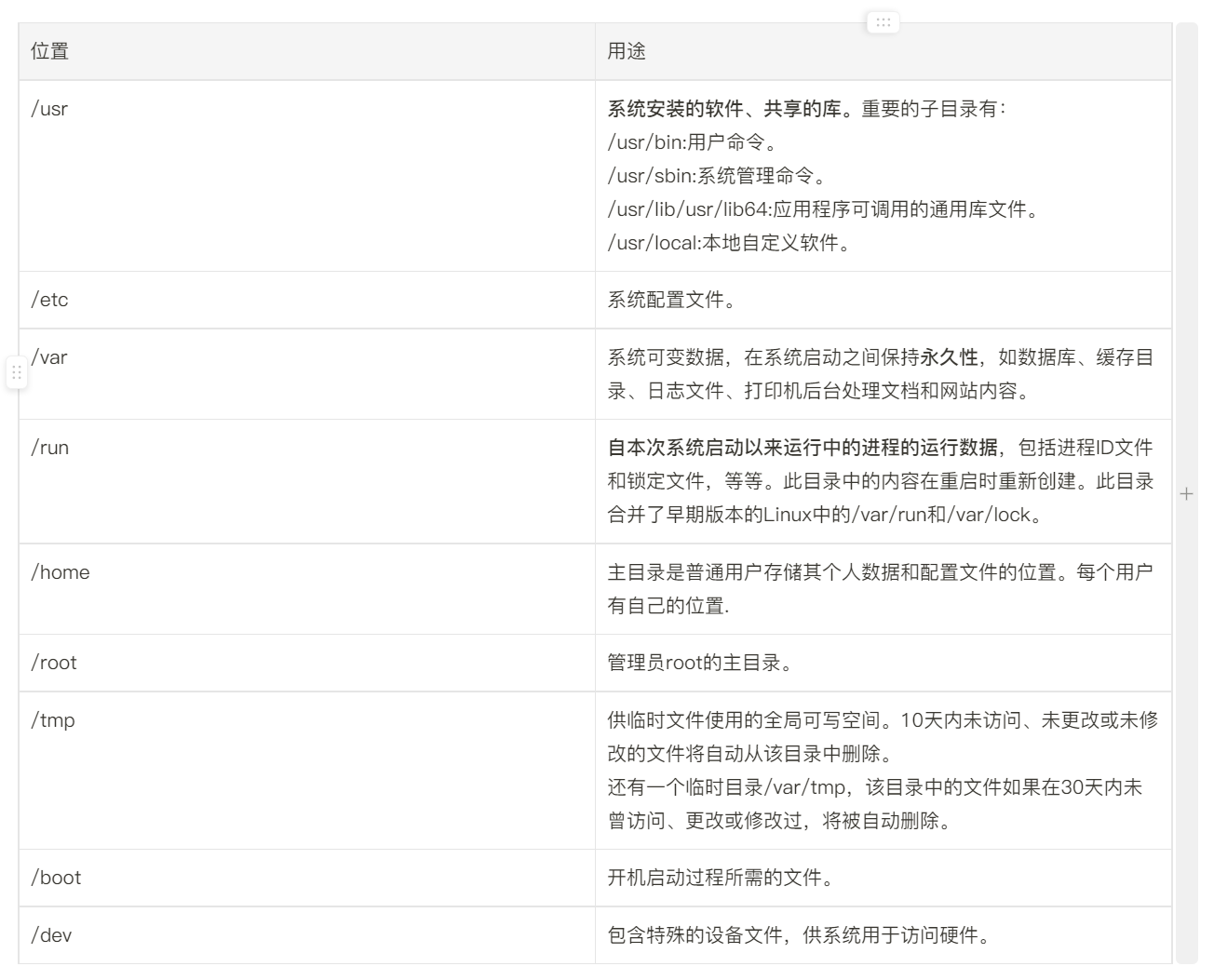

FHS
FHS接纳树形结构构造文件,界说了系统中每个地区的用途、所必要的最小构成的文件和目录,同时还给出了例外处理与抵牾处理。
FHS界说了两层规范:
  • 界说了/下面的各个目录应该要放什么文件数据。例如/etc应该要放置设置文件,/bin与/sbin则应该要放置可执行文件等等。
  • 针对/usr及/var这两个目录的子目录来界说。例如/var/log放置系统登录文件、/usr/share放置共享数据等等。

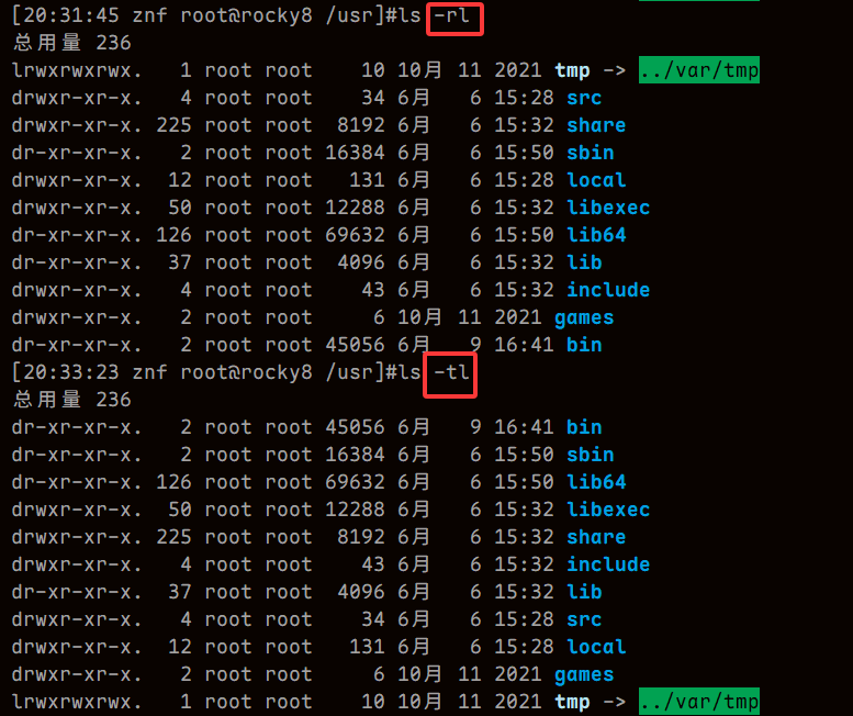

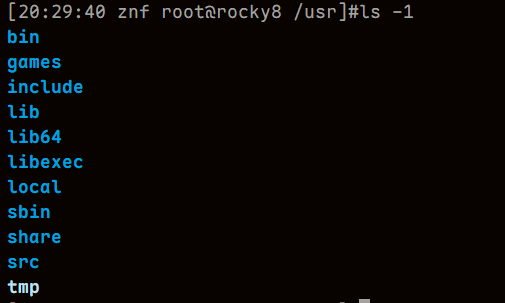

ls命令
  • -1:以单列格式展示
  • -R:递归查看子目录中文件
  • -l:长列表格式查看文件详细信息
[img]https://i-blog.csdnimg.cn/direct/bff357bf7f8d4cd
99abd38159fb167a6.png[/img]
  • ls命令默认按文件名先后次序正向排序,使用-r选项可以反向排序,-t按时间排序

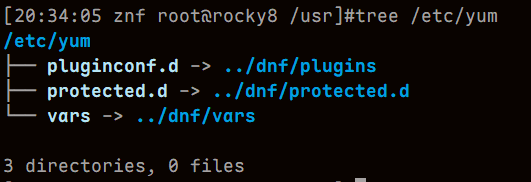

tree命令
安装tree工具
  1. yum install -y tree
使用tree
  1. tree /etc/yum

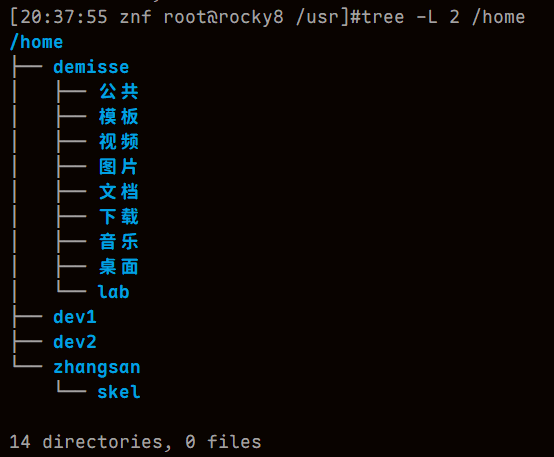

  • 控制查看深度
  1. tree -L 2 /home

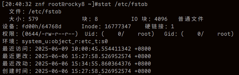

stat命令
查看文件的元数据属性
  1. stat /etc/fstab

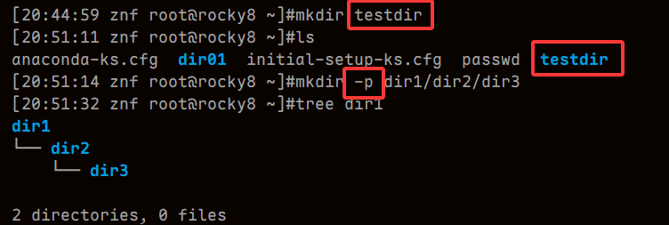

mkdir命令
创建目录。用-p选项可以创建多层目录

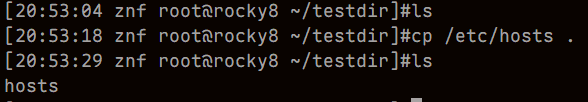

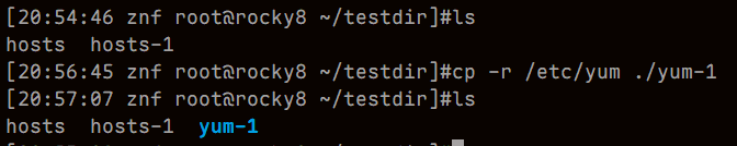

cp命令
  • 复制单个文件到目标位置
  • 复制并重定名
  1. cp /etc/hosts ./hosts-1
注意:
  • 若当前目录下有同名文件,不会提示,直接覆盖。
  • 复制多个文件时,目标只能是目录
  • -r:复制目录
  • 复制多个目录,目标必须是已经存在的目录
  • 当前目录下有同名目录,则将源目录放到相同目录下面,而不是覆盖当前目录

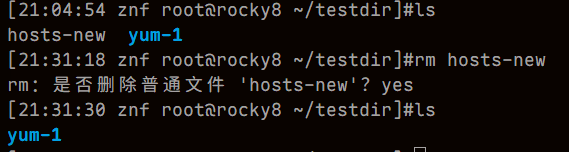

rm和rmdir命令
  • 删除文件
  1. rm hosts-new
-f选项可直接删除
  • rmdir可删除空目录,但无法删除非空目录
-r选项可递归删除目录,-fr:递归强制删除目录

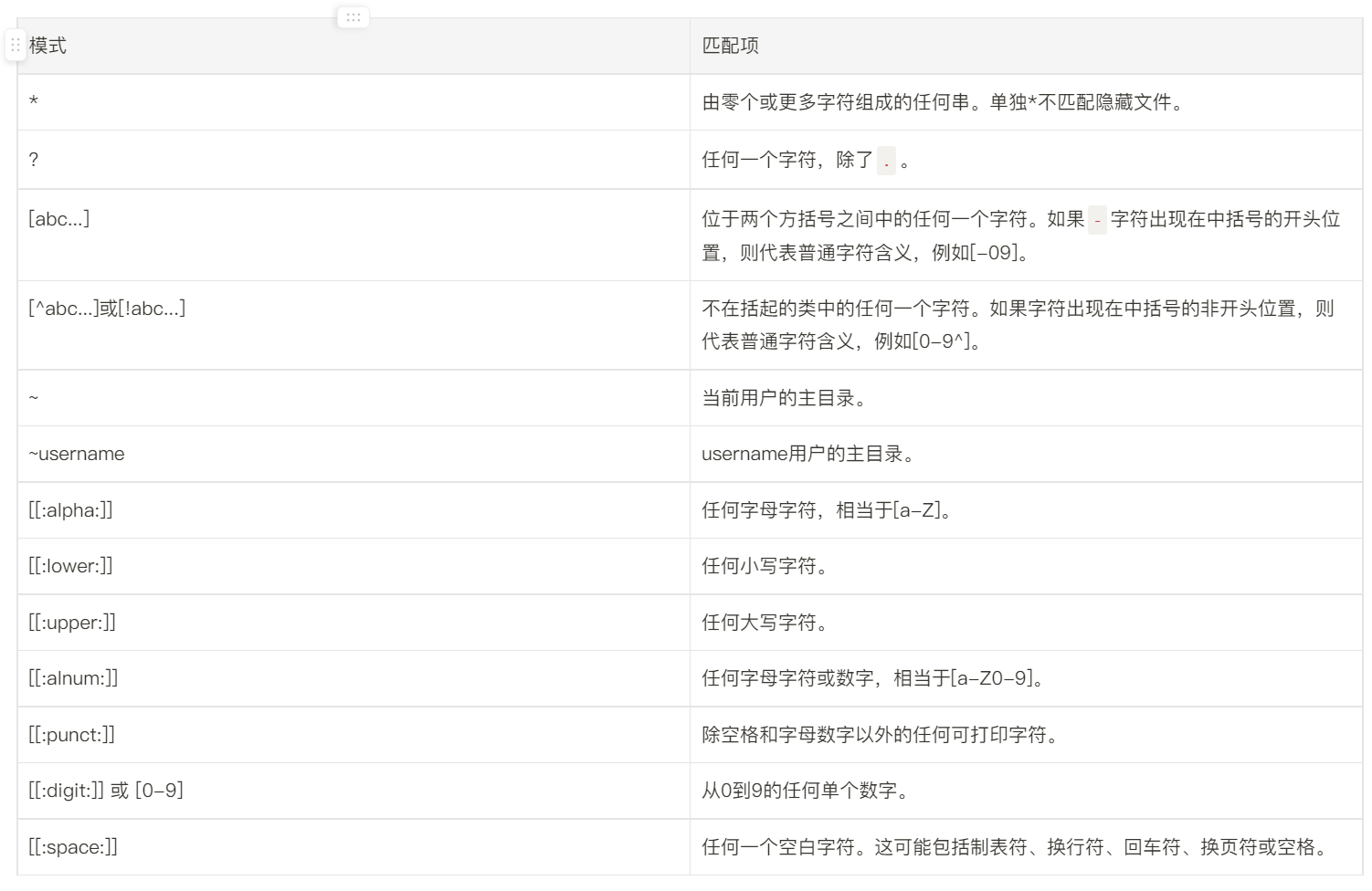

shell扩展匹配文件
