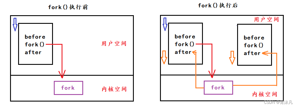

创建子进程之后,也就是调用fork()函数之后,新创建的进程才开始实行之后的操作,如下图所示
fork之前父进程独立实行,fork之后,父子两个实行流分别实行。留意,fork之后,谁先实行完全由调度器决定。

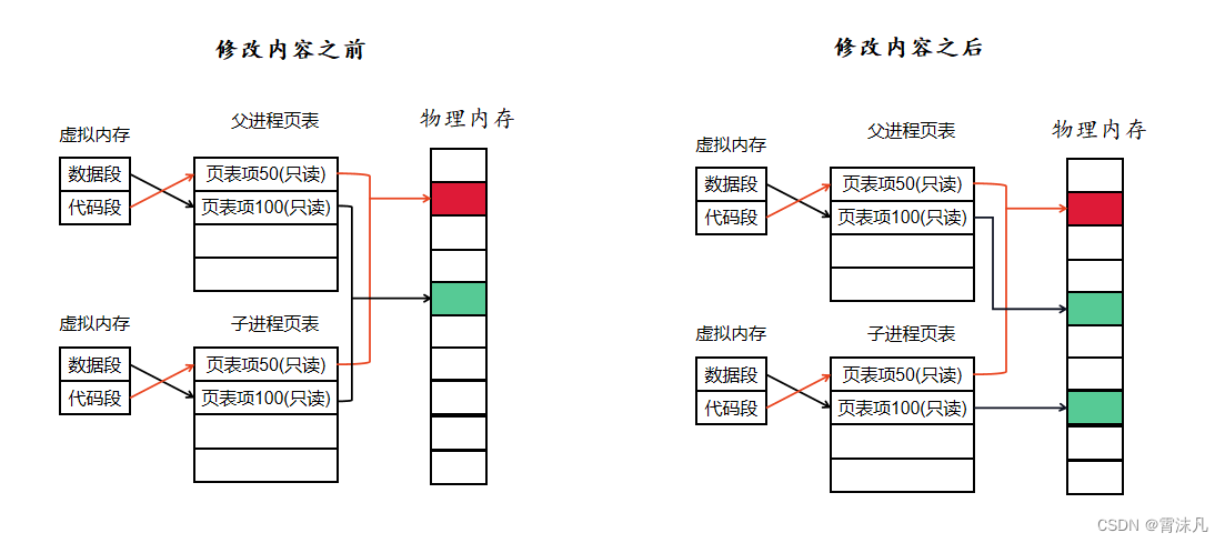

1.3 写时拷贝
  • 通常,父子代码共享,父子再不写入时,数据也是共享的,当恣意一方试图写入,便以写时拷贝的方式各自一份副本。具体见下图:
  • 在修改内容之前,父子进程的数据和代码都是共享的
  • 当恣意一方试图写入时,操作系统会辨认到缺页停止
  • 所谓的缺页停止:是指计算机在实行程序的过程中,当出现异常情况或特殊请求时,计算机制止现行程序的运行,转向对这些异常情况或特殊请求的处置惩罚,处置惩罚竣事后再返回现行程序的间断处,继续实行原程序。
  • 那么,操作系统重新分配一块空间,将旧空间的数据拷贝下来,此时操作系统也会重新映射页表。

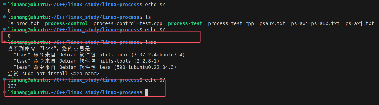

我们可以通过 echo $?
来获取最近一次进程退出时的退出码。
  1. echo $?
  • 上次进程退出是正常退出,因此结果为0
  • 对于每个指令,对应的都是一个个进程,我们输错指令也会有错误的进程返回值,比如下面输入lsss,返回值为127

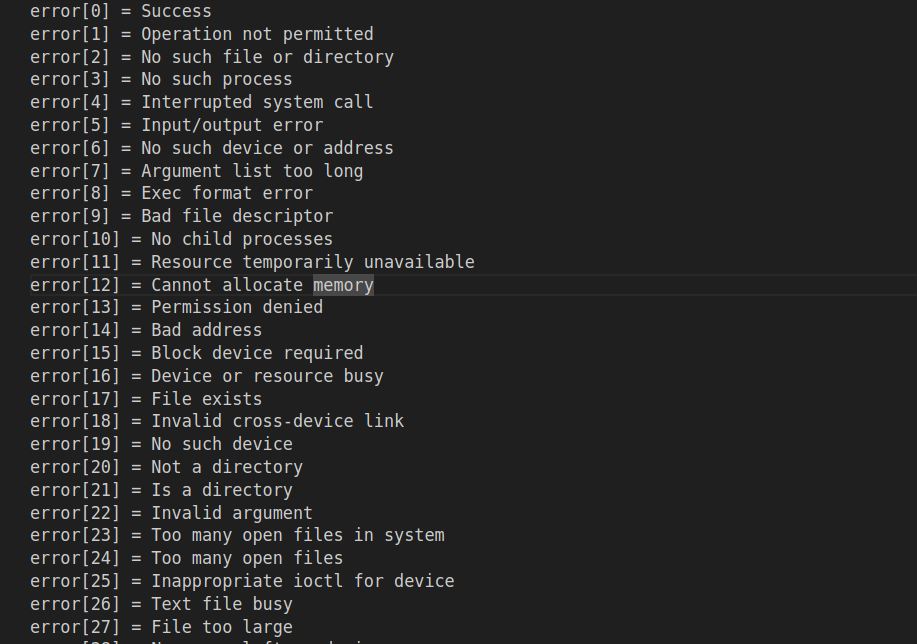

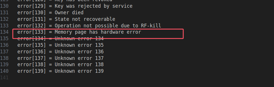

2.2 查询返回值的寄义
可以通过strerror()函数来检察对应返回值的寄义
  1. void test2(){
  2.     for(int i = 0;i<140;++i){
  3.         std::cout << "error[" << i << "] = " << strerror(i) << std::endl;
  4.     }
  5. }
现实上只有133以内的才是有寄义的,打印的结果如下:

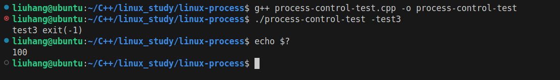

  1. void test3(){
  2.     std::cout << "test3 exit(100)" <<  std::endl;
  3.     sleep(1);
  4.     exit(100);
  5. }
  • 检察进程的返回值,eixt(100)退出的返回值就为100

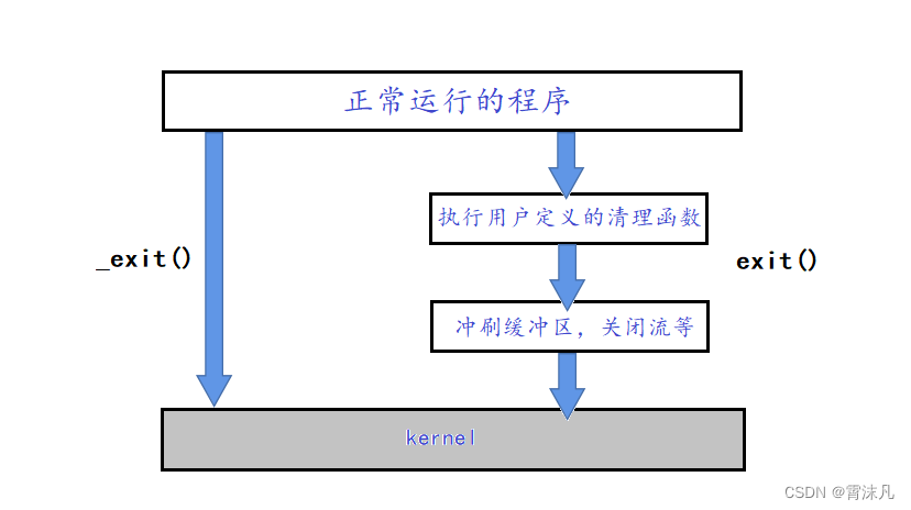

3.3 _exit退出
  • 除了上面两种方法来退出进程,我们还可以使用_exit函数来使进程退出。
  • _exit也是可以在代码中的任何位置终止进程,但是_exit函数终止进程时,是逼迫终止,不会进行进程的后续收尾工作,如:刷新缓冲区
exit最后也会调用_exit, 但在调用_exit之前,还做了其他工作:
  • 实行用户通过 atexit或on_exit定义的整理函数。
  • 关闭所有打开的流,所有的缓存数据均被写入
  • 调用_exit

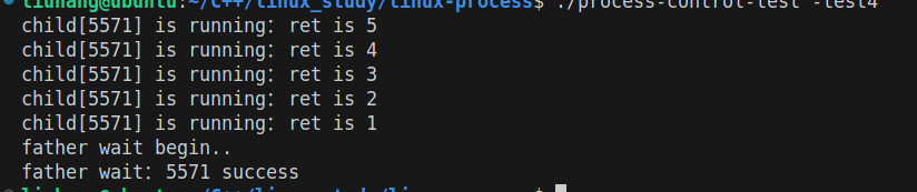

  • 下面的代码演示了创建一个子进程,子进程实行对应的任务,然后自动退出,父进程等候子进程竣事,而且回收子进程的内存
  1. void test4(){
  2.     pid_t id = fork();
  3.     if(id == 0){
  4.         for(int i =0 ;i< 5 ; ++i){
  5.             std::cout << "child id = " << getpid() << ", i = " << i << std::endl;
  6.             sleep(1);
  7.         }
  8.         exit(0);
  9.     }
  10.     else{
  11.         sleep(10);
  12.         std::cout << "father wait begin..." << std::endl;
  13.         pid_t cur = wait(NULL);
  14.         if(cur > 0){
  15.             std::cout << "father wait: "<< cur << " sucess" << std::endl;
  16.         }
  17.         else{
  18.             std::cout << "father wait failed!" << std::endl;
  19.         }
  20.         sleep(10);
  21.     }
  22. }

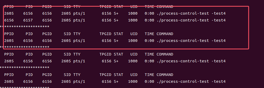

  • 使用下面的shell脚原来监听对应的进程状态
  1. while :; do ps axj | head -1 && ps axj | grep mytest | grep -v grep; sleep 1; echo "**********************"; done
  • 可以发现,在运行竣事后,子进程退出,然后被父进程回收了,最后父进程也退出了

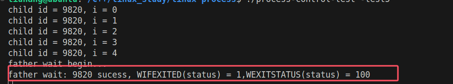

下面的代码为等候恣意一个子进程后,回收子进程,这里options指定为0,将会阻塞在此
  1. void test5()
  2. {
  3.     pid_t id = fork();
  4.     if (id == 0)
  5.     {
  6.         for (int i = 0; i < 5; ++i)
  7.         {
  8.             std::cout << "child id = " << getpid() << ", i = " << i << std::endl;
  9.             sleep(1);
  10.         }
  11.         exit(100);
  12.     }
  13.     sleep(10);
  14.     std::cout << "father wait begin..." << std::endl;
  15.     // pid_t cur = wait(NULL);
  16.     int status = 0;
  17.     pid_t cur = waitpid(-1, &status, 0); // 等待任意一个子进程
  18.     if (cur > 0)
  19.     {
  20.         std::cout << "father wait: " << cur << " sucess, WIFEXITED(status) = " << WIFEXITED(status)
  21.          <<",WEXITSTATUS(status) = "<< WEXITSTATUS(status) <<  std::endl;
  22.     }
  23.     else
  24.     {
  25.         std::cout << "father wait failed!" << std::endl;
  26.     }
  27.     sleep(10);
  28. }
  • 运行结果如下,通过WIFEXITED宏和WEXITSTATUS可以检察子进程是否正常退出以及退出码是多少

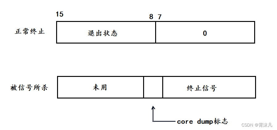

  4.2.3.2 status的构成
  • status是由32个比特位构成的一个整数,目前阶段我们只使用低16个位来表现进程退出的结果
  • 如下图所示,就是status低16位的表现图;
  1. status exit_code = (status >> 8) & 0xFF; //退出码
  2. status exit_code = status7 & 0x7F;       //退出信号
  • 进程正常退出有两种,与退出码有关,异常退出与信号有关
  • 以是这里我们就须要获取到两组信息:退出码与信号
  • 如果没有收到信号,就表明我们所实行的代码是正常跑完的,然后在判定进程的退出码,毕竟是何原因使进程竣事的

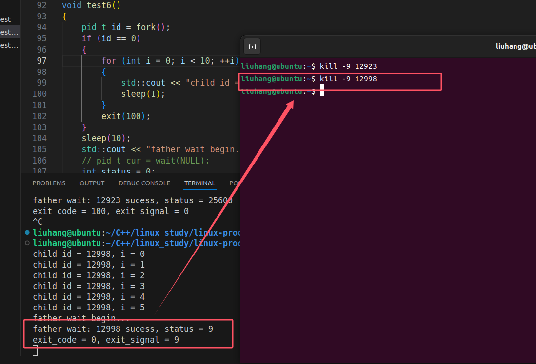

  1. void test6()
  2. {
  4.     if (id == 0)
  5.     {
  7.         {
  9.             sleep(1);
  10.         }
  11.         exit(100);
  12.     }
  13.     sleep(10);

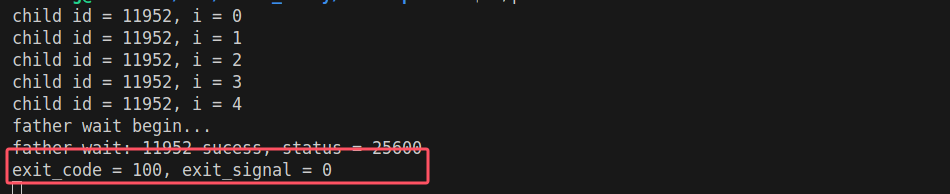

  16.     int status = 0;
  18.     if (cur > 0)
  19.     {
  20.         std::cout << "father wait: " << cur << " sucess, status = " << status << std::endl;
  21.         std::cout << "exit_code = " << ((status >> 8)& 0xff) << ", exit_signal = " <<(status & 0x7f) << std::endl;
  22.     }
  23.     else
  24.     {
  26.     }
  27.     sleep(10);
  28. }
  • 正常退出,这里退出码为100,终止信号可以忽略

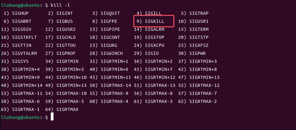

  • 在进程运行时使用kill -9下令终止进程,可以发现终止信号为9
  • 查询shell指令,发现9对应的是SIGKILL
  1. kill -l

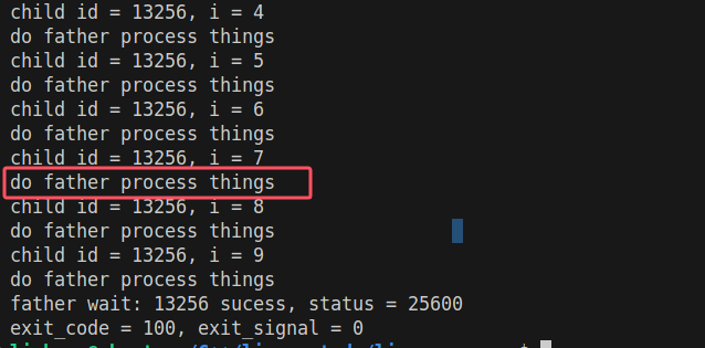

  1. void test7()
  2. {
  4.     if (id == 0)
  5.     {
  6.         for (int i = 0; i < 10; ++i)
  7.         {
  9.             sleep(1);
  10.         }
  11.         exit(100);
  12.     }
  13.     std::cout << "father wait begin..." << std::endl;
  14.     while (true)
  15.     {
  16.         int status = 0;
  17.         pid_t cur = waitpid(-1, &status,WNOHANG); // WNOHANG = 1,非阻塞
  18.         if (cur > 0)
  19.         {
  21.             std::cout << "exit_code = " << ((status >> 8) & 0xff) << ", exit_signal = " << (status & 0x7f) << std::endl;
  22.             break;
  23.         }
  24.         else if(cur == 0)
  25.         {
  26.             std::cout << "do father process things" << std::endl;
  27.             sleep(1);
  28.         }
  29.         else{
  30.             std::cout << "father wait failed!" << std::endl;
  31.             break;
  32.         }
  33.     }
  34. }
运行结果如下

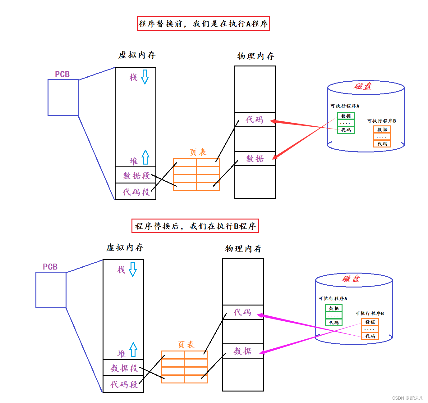

五、进程程序更换
5.1 更换原理
  • 用fork创建子进程后实行的是和父进程相同的程序(但有可能实行差别的代码分支),子进程往往要调用一种exec函数以实行另一个程序。
  • 当进程调用一种exec函数时,该进程的用户空间代码和数据完全被新程序更换,重新程序的启动例程开始实行。
  • 调用exec并不创建新进程,以是调用exec前后该进程的id并未改变。
  • 从上图可以看出,进程程序更换前后,进程本身并没有发生任何变化,只是所实行的代码发什么改变。
  • 如果子进程进行程序更换,不会影响父进程的代码和数据吗?起首进程是具有独立性的,虽然子进程共享父进程的代码和数据,但是由于进行了函数更换,发生了代码和数据的修改,此时就会进行写时拷贝。所有子进程进行程序更换时,并不会影响父进程的代码和数据。

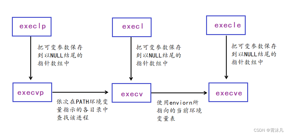

5.2 更换函数
有六种以exec开头的函数,统称exec函数: 他们所需的头文件均为 #include <unistd.h>
execl函数
  1. int execl(const char *path, const char *arg, ...);
  2. // path --- 可执行程序的路径
  3. // arg --- 可变参数列表,表示你要如何执行这个程序,并以NULL结尾
  4. // 例如:
  5. execl("/usr/bin/ls", "ls", "-a", "-l", NULL);
execlp函数
  1. int execlp(const char *file, const char *arg, ...);
  2. // file --- 可执行程序的名字
  4. // 例如:
  5. execlp("ls", "ls", "-a", "-l", NULL);
execle函数
  1. int execle(const char *path, const char *arg, ..., char * const envp[]);
  4. // envp --- 自己维护的环境变量
  5. // 例如:
  6. char* envp[] = { "Myval=12345", NULL };
  7. execle("./myexe", "myexe", NULL, Myval);
execv函数
  1. int execv(const char *path, char *const argv[]);
  2. // path --- 你要执行程序的路径
  3. // argv --- 指针数组,数组当中的内容表示你要如何执行这个程序,数组以NULL结尾
  4. // 例如:
  5. char* argv[] = { "ls", "-a", "-l", NULL };
  6. execv("/usr/bin/ls", argv);
execvp函数
  1. int execvp(const char *file, char *const argv[]);
  2. // file --- 你要执行程序的名字
  4. // 例如:
  6. execvp("ls", argv);
execve函数
  1. int execvpe(const char *file, char *const argv[], char *const envp[]);

函数解释
  • 这些函数如果调用成功则加载新的程序从启动代码开始实行,不再返回。
  • 如果调用堕落则返回-1
  • 以是exec函数只有堕落的返回值而没有成功的返回值。也就是说,exec系列函数只要返回了,就意味着调用失败。
函数名参数格式是否带路径是否使用当前情况变量execl列表不是是execlp列表是是execle列表不是不是,须本身装情况变量execv数组不是是execvp数组是是execve数组不是不是,须本身装情况变量

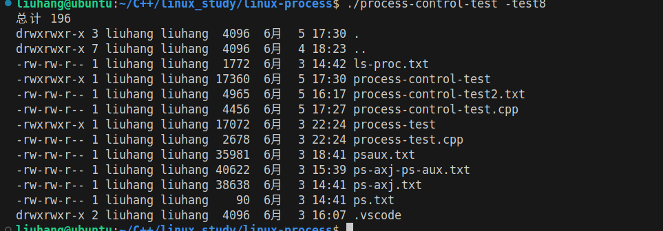

  1. void test8(){
  2.     char *argv[] = {"ls","-a","-l",NULL};
  3.
  4.     execl("/usr/bin/ls","ls","-a","-l",NULL); //可变参,NULL结尾
  5.     execv("/usr/bin/ls",argv); //字符串数组形式
  6.     execlp("ls","ls","-a","-l"); //文件名+可变参
  7.     execvp("ls",argv); //字符串数组形式
  8.     //可执行文件路径
  9.     char* argv_[] = {"./process-test","-test2",NULL};
  10.     char* env_[] = {NULL};
  11.     execvpe("./process-test",argv_,env_);
  12. }
这些函数原型看起来很容易混,但只要掌握了规律就很好记。
  • l(list) : 表现参数采用列表
  • v(vector) : 参数用数组
  • p(path) : 有p自动搜索情况变量PATH
  • e(env) : 表现本身维护情况变量
事实上,只有execve才是真正的系统调用,其它五个函数最终都是调用的execve,以是execve在man手册的第2节,而其它五个函数在man手册的第3节,也就是说其他五个函数现实上是对系统调用execve进行了封装,以满意差别用户的差别调用场景的。
下图为exec系列函数族之间的关系:
更多资料:https://github.com/0voice
