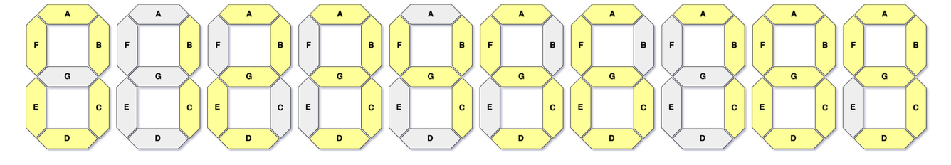

七段码显示器是一种常见的显示数字的电子元件,它由七个发光管组成:
图依次展示了数字 0∼9 用七段码来显示的状态,其中灯管为黄色表示点亮,灰色表示熄灭。根据灯管的亮暗状态,我们可以用一个状态码(状态码是一个 7 位的二进制数字)来表示一个七段码,令灯管点亮时状态为 1,灯管熄灭时状态为 0,按照灯管 ABCDEFG 的顺序标识一个七段码,则数字 0∼9 的状态码为:
数字状态码数字状态码01111110510110111011000061011111211011017111000031111001811111114011001191111011 小蓝有一个喜爱的数字,长度为 18 位,每一位用一个七段码显示器来展示 (每位只能是 0∼9,可以包罗前导零),由于灯管故障,一些本该点亮的灯管处于了熄灭状态。例如,对于一个长度为 2 的数字来说,当两个七段码对应的状态码分别为: 1011111(高位)、1110011(低位)时,原本的数字大概会是: 68、69、88、89,有 4 种大概的值。
