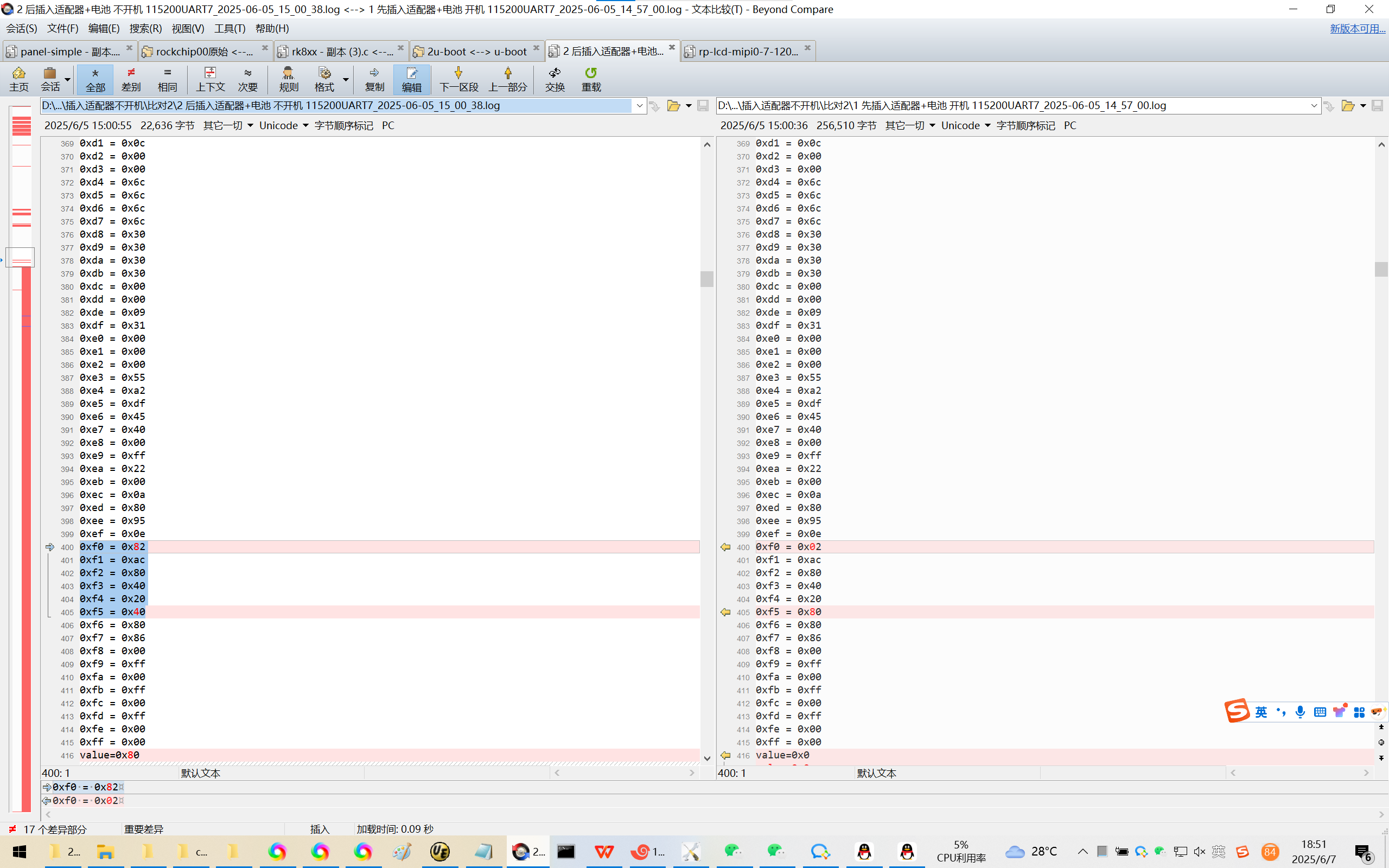

缘起:
1、根据RK809的DATASHEET,短按开机【100ms/500ms】/长按关机,长按关机。6s/8s/10s
我在网上找到的DATASHEET是V1.0的,听说有V1.4的或者更新的?
假如有,方便的话,发一下。
2、我们盼望长按2s开机。
假如 RK809的开机模式是写死了。我司必要 等候 2s时间 【以防 误操作/误触发】
可以使用这个上电逻辑不?
先让 RK809检测到500ms 开机指令,假如检测到,先【扫除掉 寄存器中的开机指示?】,然后让 RK809等候1.5s == 1500ms,
现在 在 检测 电源键 是否还是按下的。假如是的。走正常的开机逻辑。
假如不是,就判定为 误操作,关机了。
或者您这边有更好的 上电逻辑/发起?
【已知的/已经测试出来的BUG:】
这个PATCH可以实现 按键2s 开机。
但是有一个题目。
现在 插电/适配器之后,RK3566不会自动开机。
追问一下。是否可以解决这个题目?

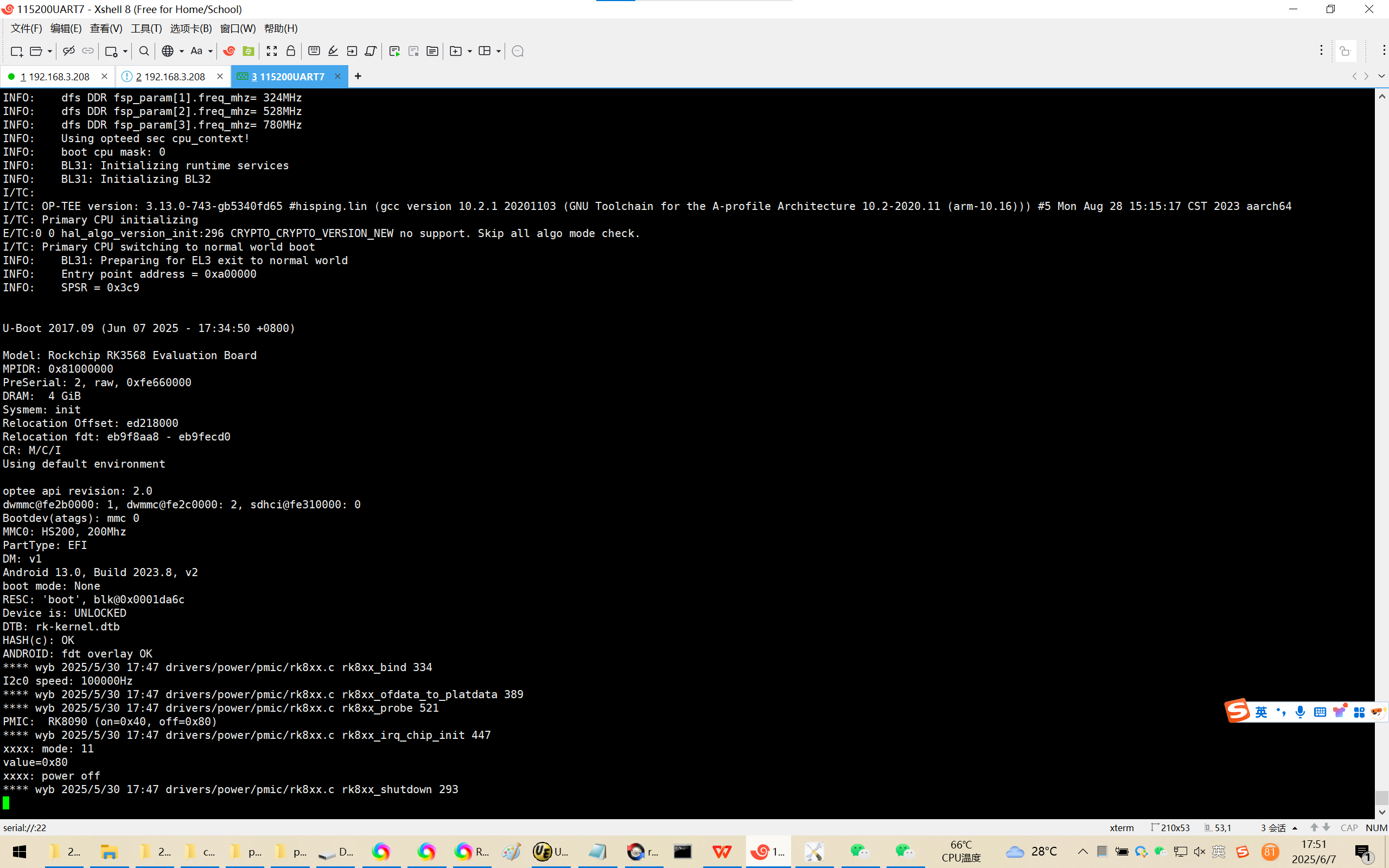

U-Boot 2017.09 (Jun 07 2025 - 17:34:50 +0800)
Model: Rockchip RK3568 Evaluation Board
MPIDR: 0x81000000
PreSerial: 2, raw, 0xfe660000
DRAM:  4 GiB
Sysmem: init
Relocation Offset: ed218000
Relocation fdt: eb9f8aa8 - eb9fecd0
CR: M/C/I
Using default environment
optee api revision: 2.0
dwmmc@fe2b0000: 1, dwmmc@fe2c0000: 2, sdhci@fe310000: 0
Bootdev(atags): mmc 0
MMC0: HS200, 200Mhz
PartType: EFI
DM: v1
Android 13.0, Build 2023.8, v2
boot mode: None
RESC: 'boot', blk@0x0001da6c
Device is: UNLOCKED
DTB: rk-kernel.dtb
HASH(c): OK
ANDROID: fdt overlay OK
**** wyb 2025/5/30 17:47 drivers/power/pmic/rk8xx.c rk8xx_bind 334
I2c0 speed: 100000Hz
**** wyb 2025/5/30 17:47 drivers/power/pmic/rk8xx.c rk8xx_ofdata_to_platdata 389
**** wyb 2025/5/30 17:47 drivers/power/pmic/rk8xx.c rk8xx_probe 521
PMIC:  RK8090 (on=0x40, off=0x80)
**** wyb 2025/5/30 17:47 drivers/power/pmic/rk8xx.c rk8xx_irq_chip_init 447
xxxx: mode: 11
value=0x80
xxxx: power off
**** wyb 2025/5/30 17:47 drivers/power/pmic/rk8xx.c rk8xx_shutdown 293

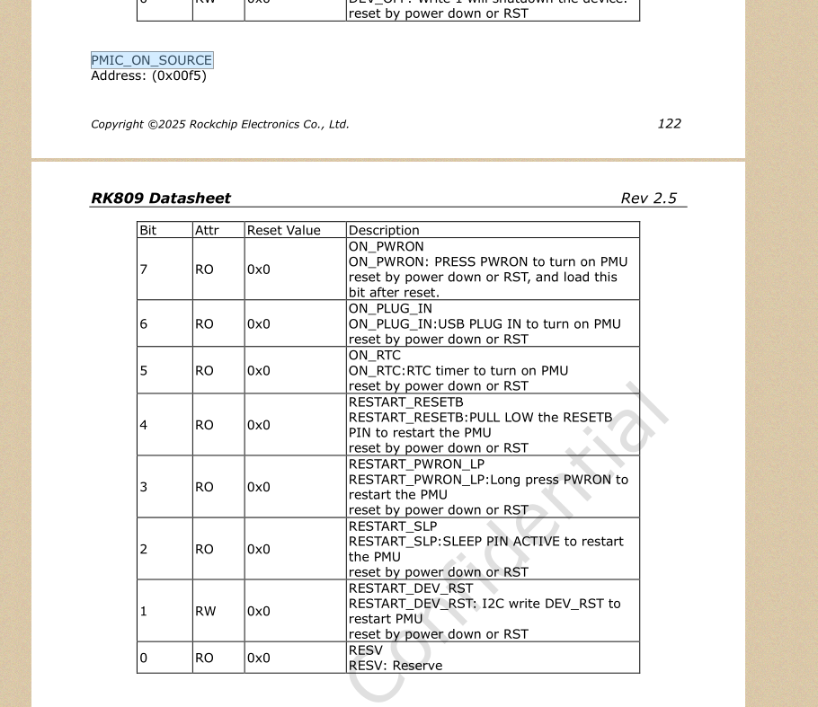

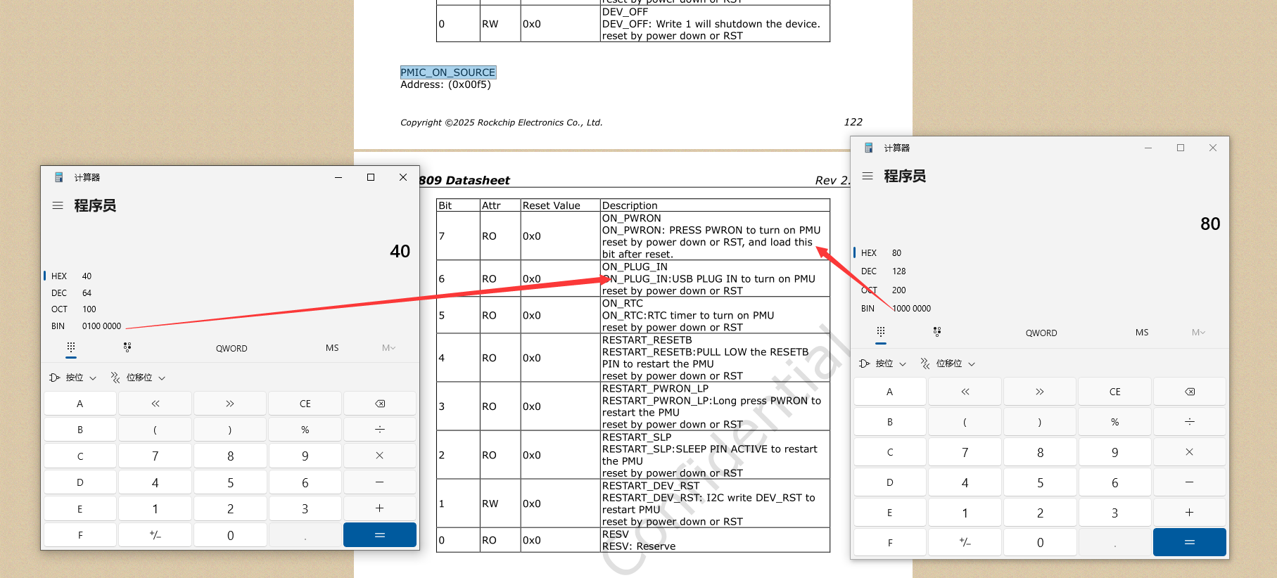

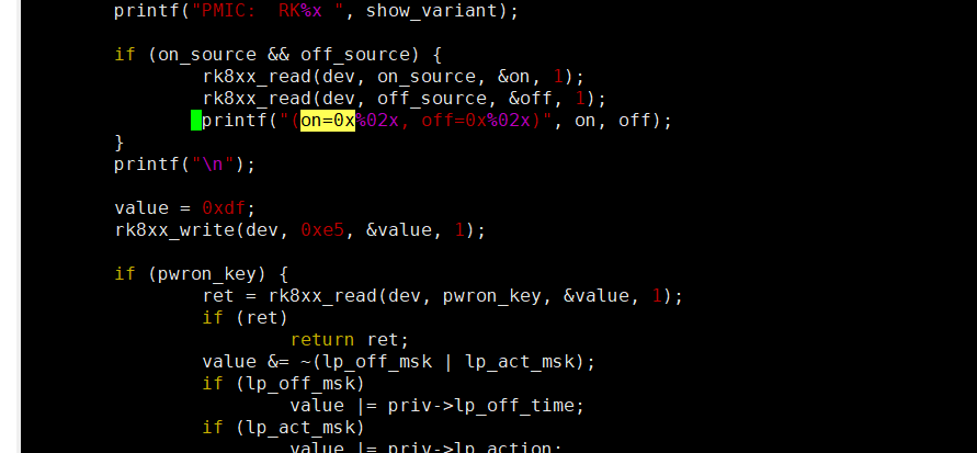

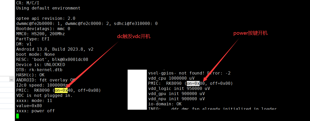

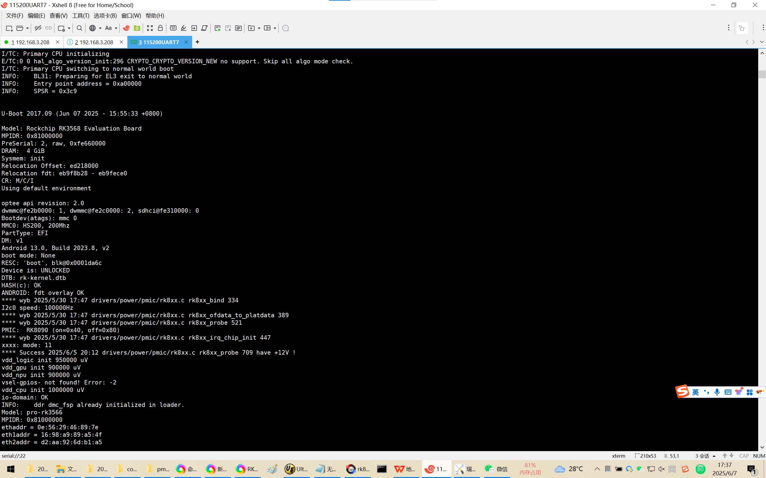

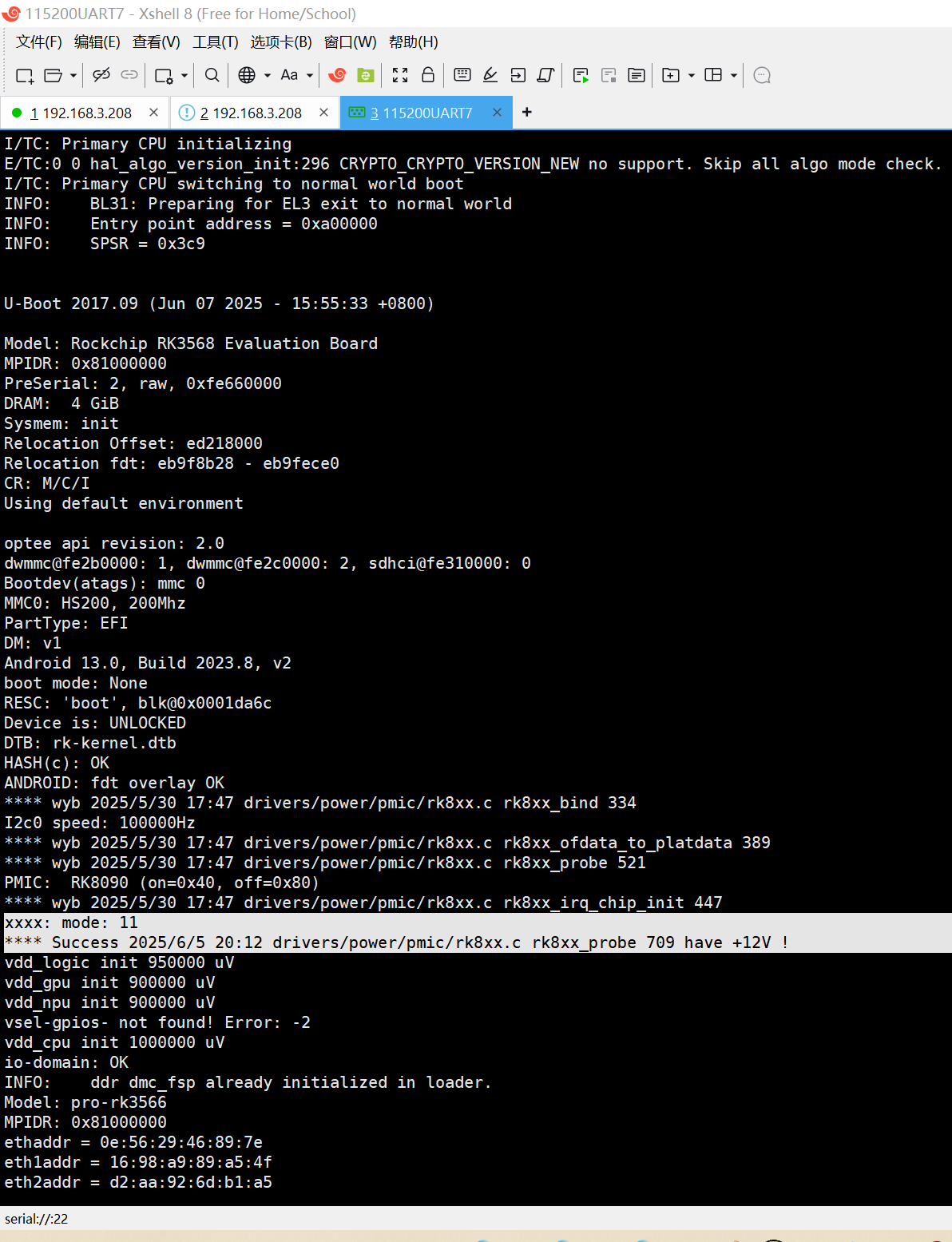

逻辑是对的,对了一下原理图,vdc应该只有dc上电时才有一刹时的电压导通启动,应该通过其他电路放电
检察手册,可以通过PMIC_ON_SOURCE 寄存器来获取启动方式
可以获取0xf5第 6 位的值来判定现在是什么方式启动,假如是1 就是dc触发开机,就不跑power判定逻辑

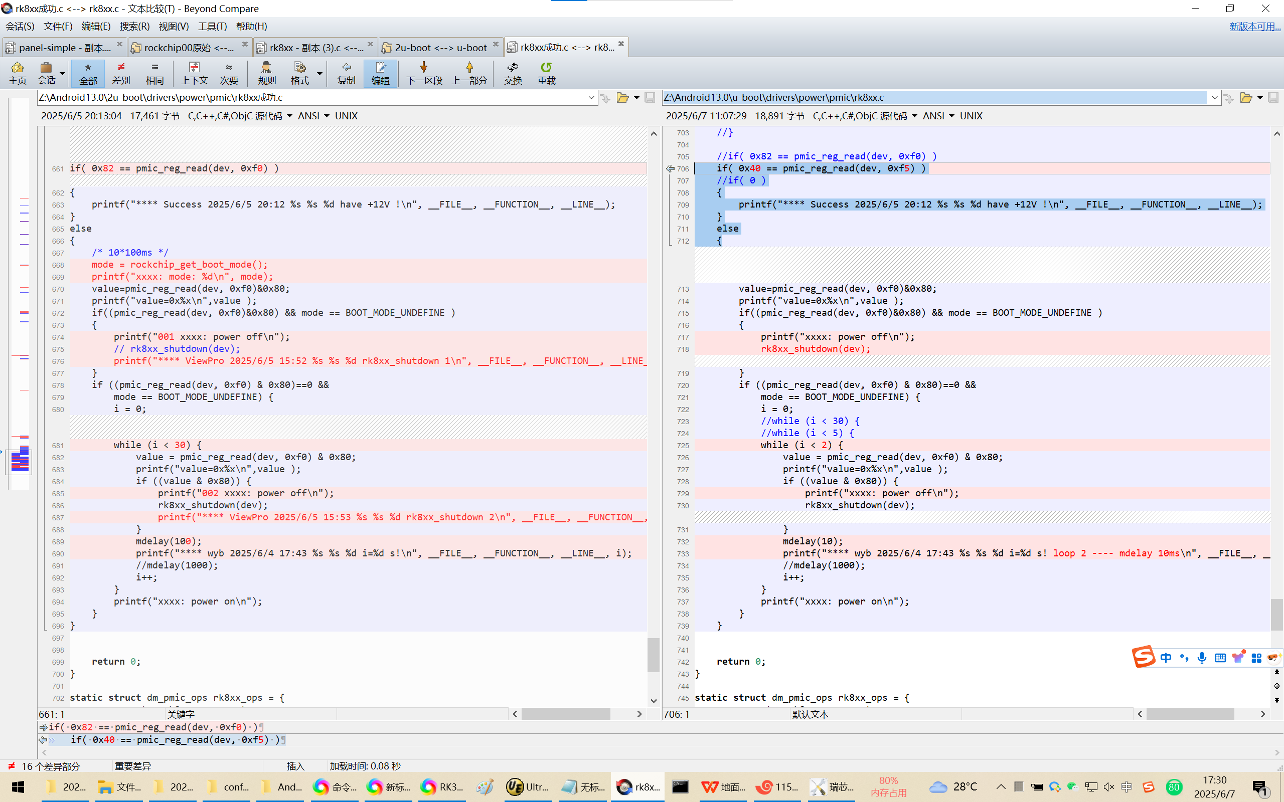

    ret = rk8xx_irq_chip_init(dev);
    if (ret) {
        printf("IRQ chip initial failed\n");
        return ret;
    /* 10*100ms */
    mode = rockchip_get_boot_mode();
    printf("xxxx: mode: %d\n", mode);
    for j = 0;
    //for(j=0; j<256; j++)
    //    //printf("0x%02x, ", pmic_reg_read(dev, j) );
    //    printf("0x%02x = 0x%02x\n", j, pmic_reg_read(dev, j) );
    //if( 0x82 == pmic_reg_read(dev, 0xf0) )
    if( 0x40 == pmic_reg_read(dev, 0xf5) )
    //if( 0 )
        printf("**** Success 2025/6/5 20:12 %s %s %d have +12V !\n", __FILE__, __FUNCTION__, __LINE__);
    else
        value=pmic_reg_read(dev, 0xf0)&0x80;
        printf("value=0x%x\n",value );
        if((pmic_reg_read(dev, 0xf0)&0x80) && mode == BOOT_MODE_UNDEFINE )
            printf("xxxx: power off\n");
            rk8xx_shutdown(dev);
        if ((pmic_reg_read(dev, 0xf0) & 0x80)==0 &&
            mode == BOOT_MODE_UNDEFINE) {
            i = 0;
            //while (i < 30) {
            //while (i < 5) {
            while (i < 2) {
                value = pmic_reg_read(dev, 0xf0) & 0x80;
                if ((value & 0x80)) {
                mdelay(10);
                printf("**** wyb 2025/6/4 17:43 %s %s %d i=%d s! loop 2 ---- mdelay 10ms\n", __FILE__, __FUNCTION__, __LINE__, i);
                //mdelay(1000);
                i++;
            printf("xxxx: power on\n");
    return 0;
