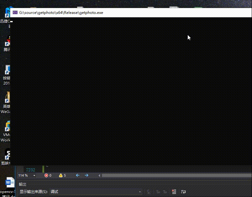

运行结果
运行程序后,你会看到一个窗口弹出,并开始播放动画:
  • 一个白色的火柴人在深灰色的背景下左右摇摆四肢,模拟跳舞。
  • 他胸前捧着一个红色的小爱心,随着他的舞步上下跳动。
  • 一个更大的爱心从屏幕右上角缓缓飞入,它的轨迹是一条平滑的曲线,而且在飞行过程中体积不断增大,最终停留在火柴人附近。
  • 动画会一直循环播放。
当你想关闭时,请确保窗口是激活状态(用鼠标点击一下窗口),然后按下键盘上的 ‘q’ 键或 Esc 键即可退出程序。
