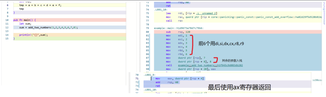

rust语言的传参、返回值
  • 前6个参数分别使用di,si,dx,cx,r8,r9,返回值使用ax寄存器:
go语言的传参、返回值
  • 前6个参数,ax,bx,cx,di,si,r8,r9,r10,r11返回值 ax:

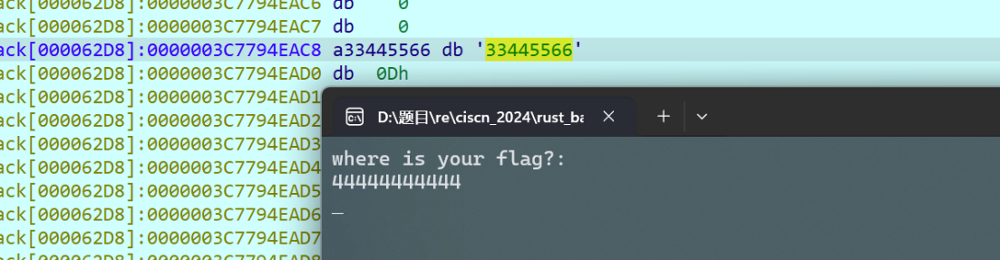

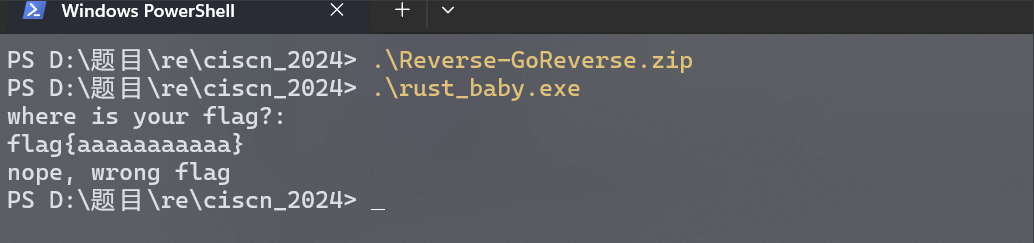

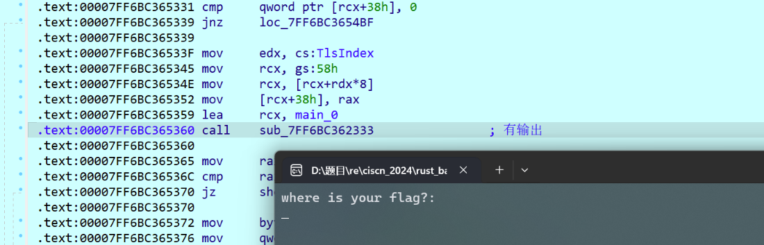

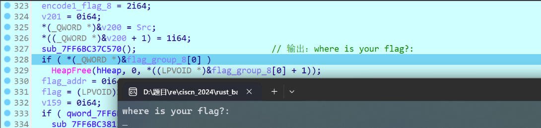

  • 先运行观察输出的错误字符串:

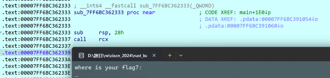

  • 但是在ida中搜索不到,所以只能调试来快速定位关键输入、输出函数:
现在入口函数打上断点:
这个函数位置出现了输出,在这里下断点,反面步入进入该函数继续调试定位:

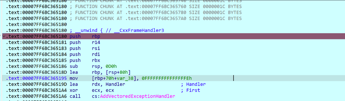

调用了外面传入给rcx参数这个地点处的函数,该函数也有输出,继续步入:
直到进入rcx这个函数,才捕获到了输出 where is your flag?: 的函数,且这里任然可以继续往下调试 ,而没有停止来让我们输入,说明sub_7FF6BC37C570这个函数大概率就是单纯的输出函数:

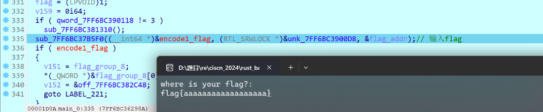

  • 反面在定位到输入的位置,肯定在这个输出函数的反面,假如不在说明当前函数不是真正的main,还必要继续步入:
单步直到这里,就停止下来,必要我们输入:
  • 根据上面定位输入、输出,可以基本确定rcx这个函数就是真正的main函数。

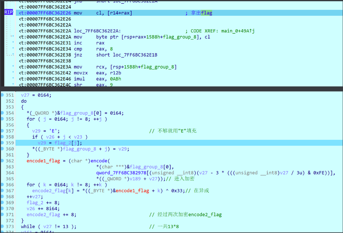

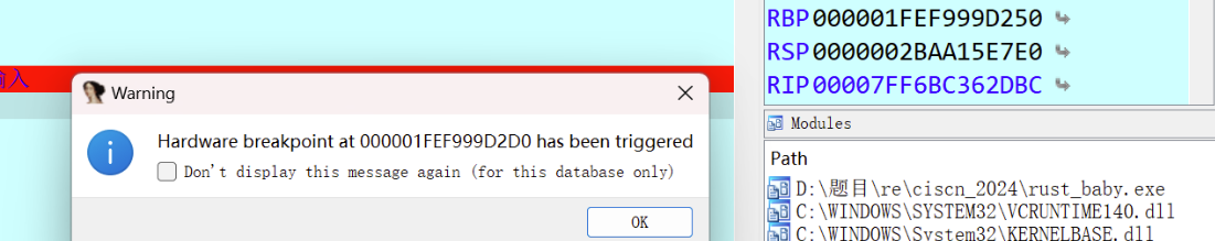

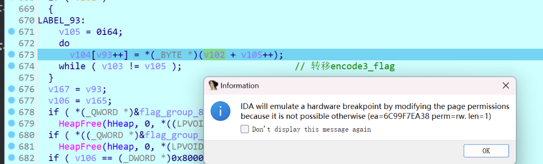

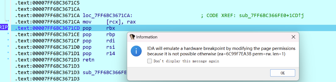

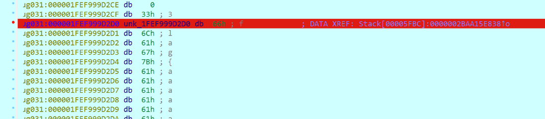

  • 输入flag后,在flag的内存区打上硬件读断点,反面步伐访问flag内存区时就会停止:
这里打断点,然后F9继续执行:
后续ida触发硬件读断点,这里大概率就是flag的加密区

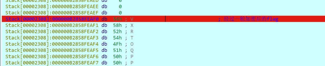

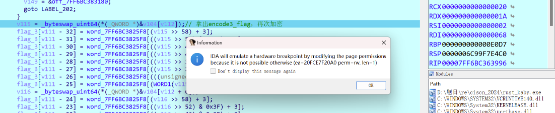

  • 分析伪代码、大概直接分析汇编代码,理清加密逻辑即可。这里将flag 8个字符(不敷就用'E'填充),一组进入encode加密,出来后再异或0x33,末了放入到encode2_flag中:
  • encode函数加密分析,将加密再输入可以看到他不是一个对称加密,可以直接排除纯异或的加密方式(对称加密):
根据函数加密前后的结果,来开始推断加密方式(输入的字符串要有特点,会更轻易看出来):

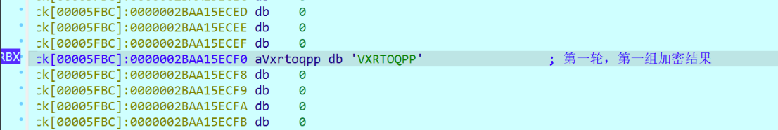

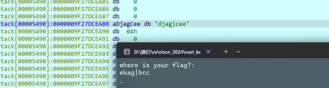

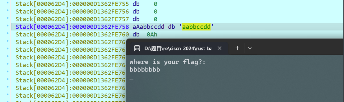

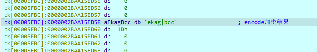

输入 bbbbbbbb encode加密后 aabbccdd ,可以看出只是对字符进行简朴的前后移位处置惩罚,可以多测试几组数据来中和判断。
符合前面推断 ==> key_1 = [1,1,0,0,-1,-1,-2,-2] ,对字符的ASCII码进行加减操纵。

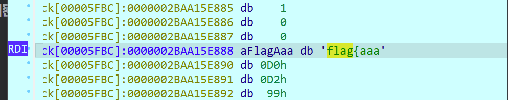

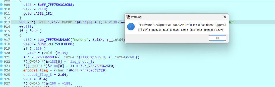

  • 输入的flag加密后在内存中的位置已经改变,所以前面的硬件断点后续没用,再在新的flag位置打上断点:
继续执行F9,ida再次触发硬件断点,定位到下一个flag加密区:
这里对加密后的flag进行访问,大概也是一个加密区
  • 继续分析伪代码、大概汇编:

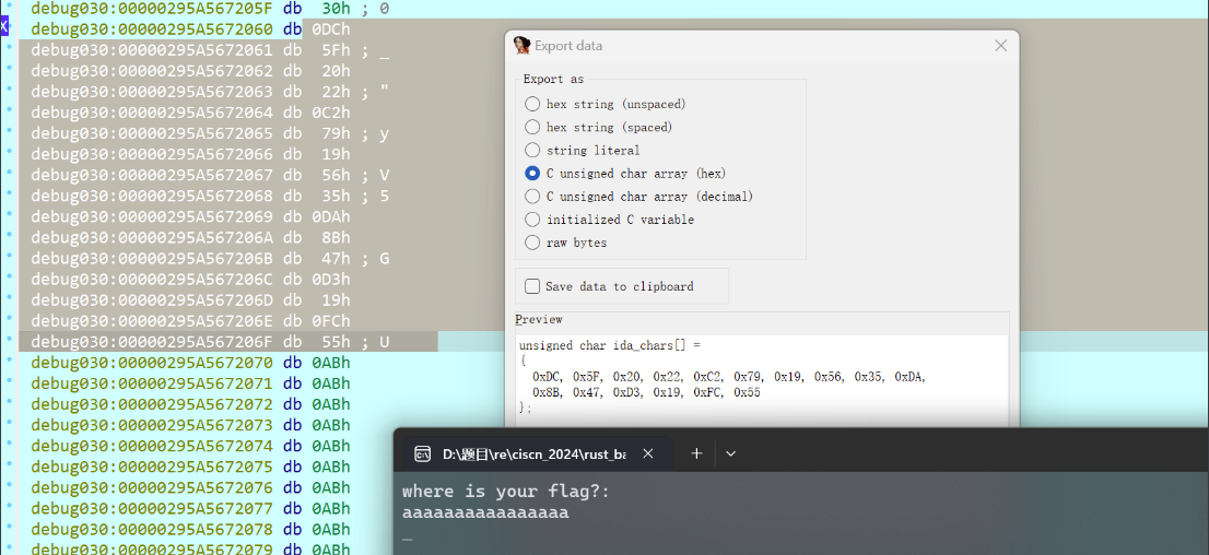

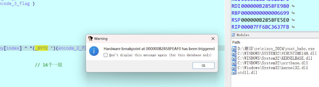

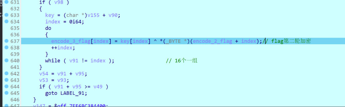

这里只是将前面加密后的flag(encode2_flag),16个一组一共7轮,与一个key的数组进行异或,所以必要提取出这个key数组。首先确定这个key数组 是不是静态的 (与flag的长度、内容都无关),假如是静态的就能直接从内存中提取出来。

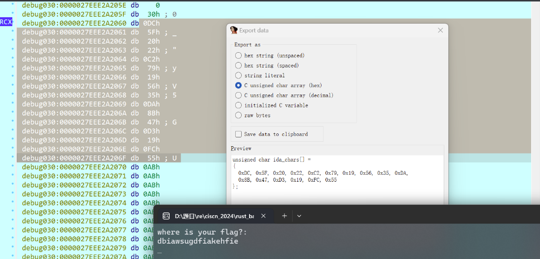

这里可以通过 输入不同的flag(内容不同、长度不同),来比较步伐的key数组是否相同:
先根据输入不同的flag,来比较第一轮的key:
可以看到纵然输入不同的flag,第一轮加密的key数组都是相同的,所以直接调试来从内存中提取出key数组,一共有7轮。
  • 假如是动态的数组(与flag的输入相关),则别的分析。

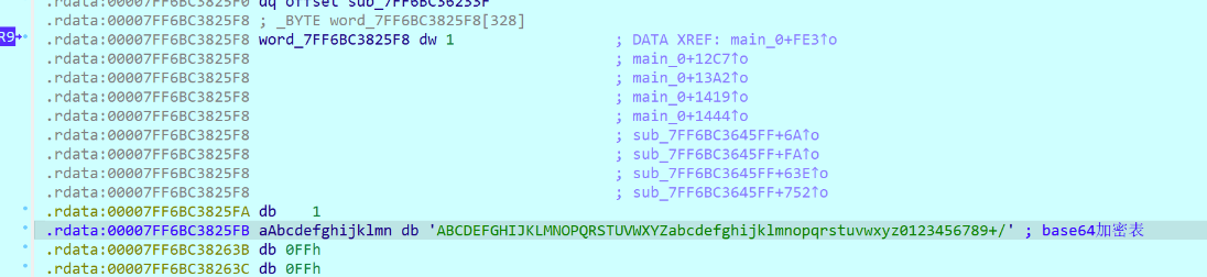

  • 继续分析这里的伪代码、大概汇编代码,可以发现是base64加密,加密的表如下:
  • base64加密完成后,又换了一个内存地区来存储

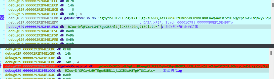

继续打上硬件断点后运行 F9,但是这次触发硬件断点也没有加密操纵 和 内存区转换的操纵,应该是单纯的检查而已:
  • 末了在 base64加密后的内存地区 下断点,其他的断点都删除掉:
然后在这里又触发了硬件断点:
仔细观察可以发现这是一个比较的地区,反面的 错误输出也紧挨比较区 ,这里比较,输入的flag加密后 和 正确的flag加密后的结果:

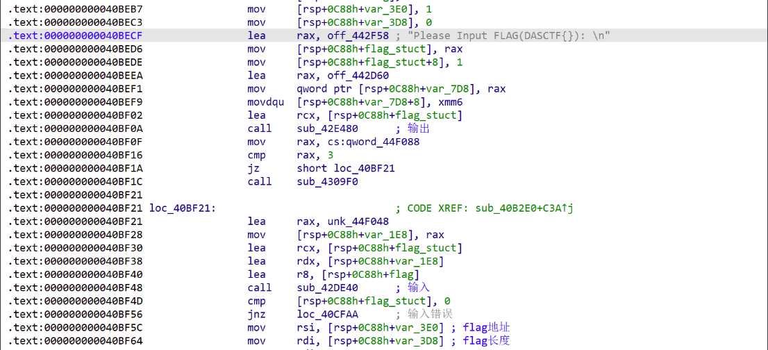

题目: [羊城杯 2024]sedRust_happyVm | NSSCTF
  • 根据输出的字符串快速定位到关键函数:

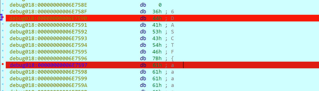

  • 先给flag在内存打上硬件断点:

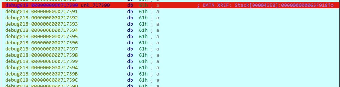

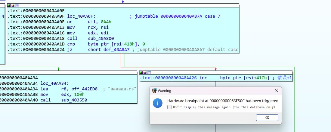

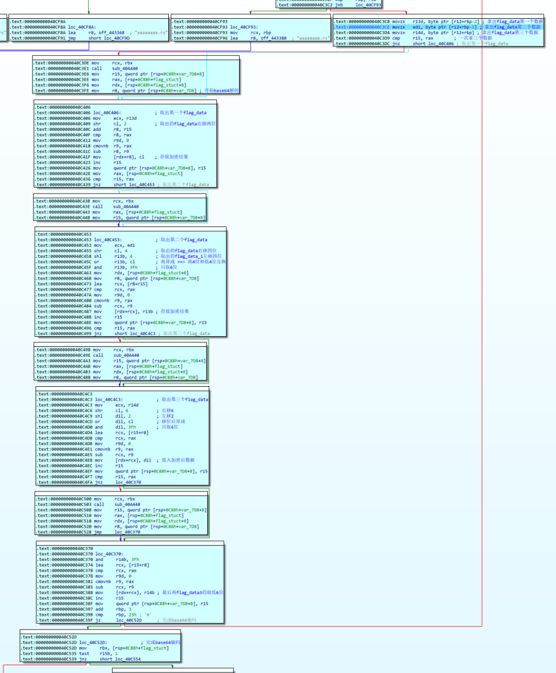

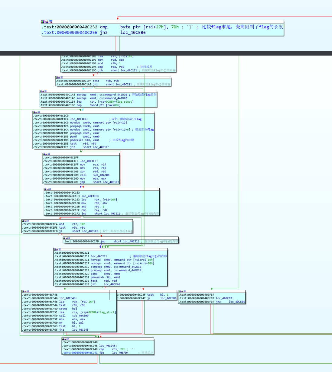

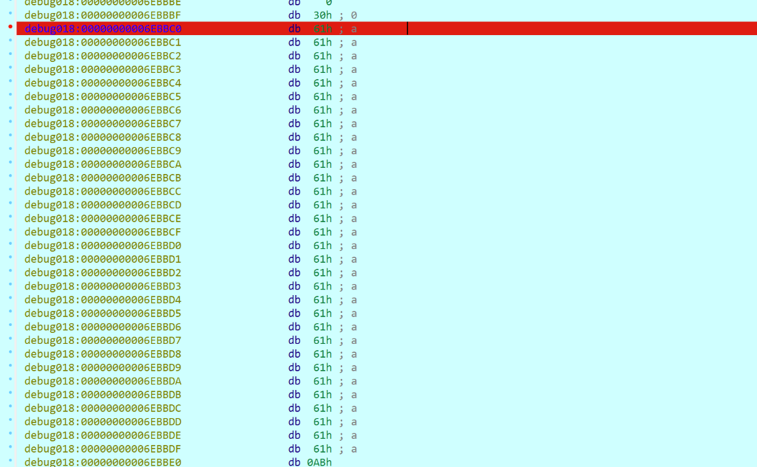

F9块定位到访问flag的位置,开始会停在这里:

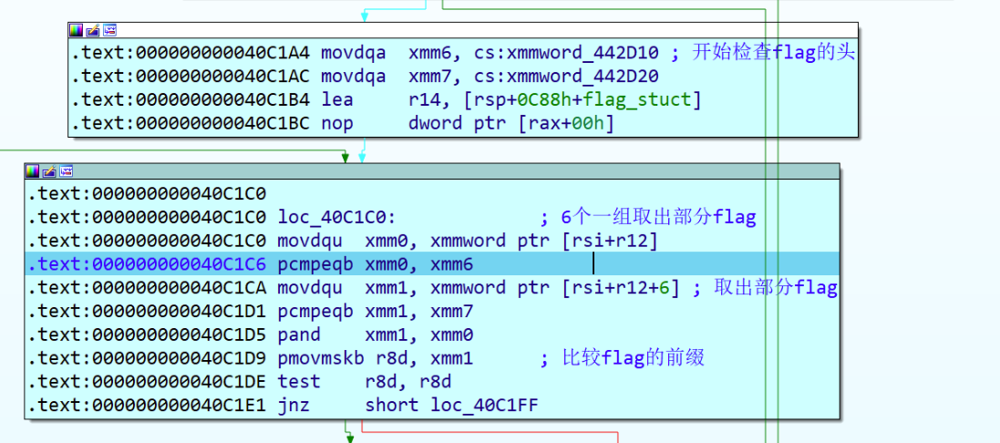

分析汇编,多次实验输入flag,以及根据下面临flag的检查,可以初步判断下面这部分步伐的作用值检查flag是否合法,flag的头是否为 "DSACTF" 还有flag的长度是否为0x28:
输入 DASCTF{aaaaaaaaaaaaaaaaaaaaaaaaaaaaaaaa} 即可绕过这部分检查,继续给flag多上几个断点:
继续F9 运行断在这里:

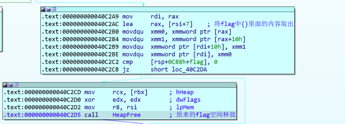

分析汇编、联合内存,可以看到这里将flag的{}中的内容取出 换到了别的一个内存空间,原来的flag空间被开释掉,给新的内粗上断点:
F9后步伐停在这里,:

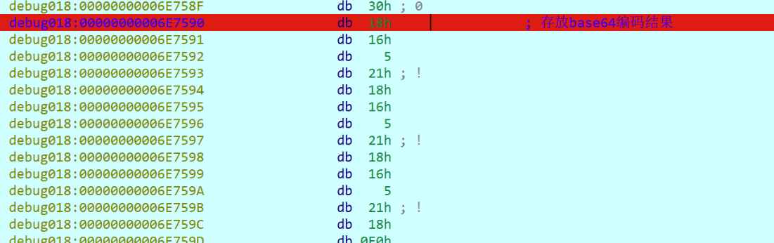

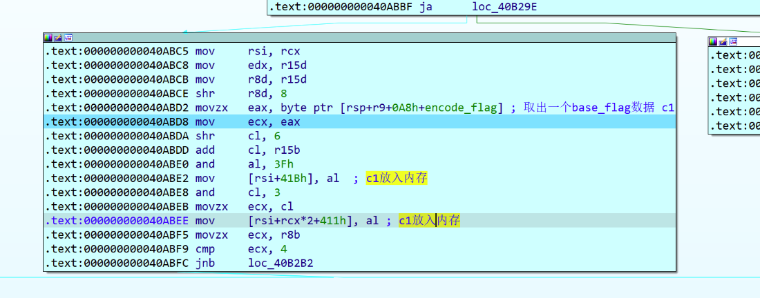

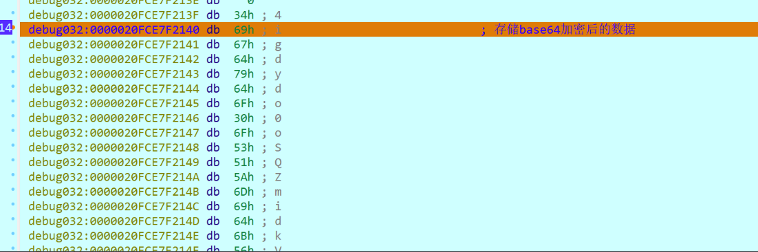

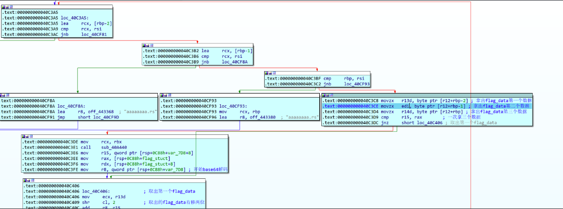

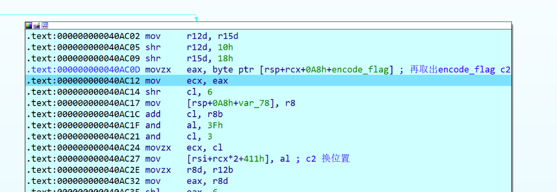

分析汇编、观察内存后不难发现这是一个base64编码(没有编码表),下面这段步伐就是做类似的base64编码,3个字符一组 8 * 3 = 6 * 4 :
在别的一个内存空间存放base64编码的结果,仍旧在这里下断点:
步伐后续停在这里:

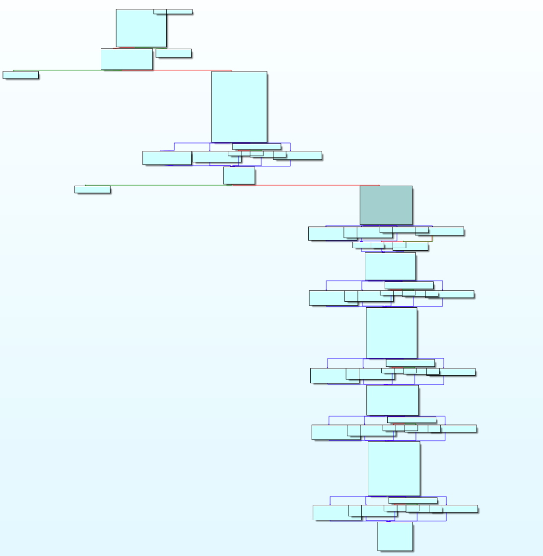

  • 看这里的整体框架不难发现应该是又对base64编码后的flag(base_flag)开始了加密处置惩罚 (下面每一个小框框都是类似的处置惩罚流程),后续对vm虚拟机位置的部分开始分析:

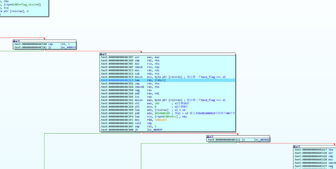

根据断点位置,观察他是怎样拿出base_flag的数据,放在了哪里。分析汇编观察寄存器的变化,不难发现他将base_flag两个一组取出,随后移位、相加、与,末了将取出的base_flag数据 与 步伐自己的常数 0x0B1000018联合在一起,传入了vmp函数 进行加密:
仔细观察汇编、以及寄存器,不难发现vmp函数是没有任何返回值,那末了要怎样判断flag是正确与否呢。

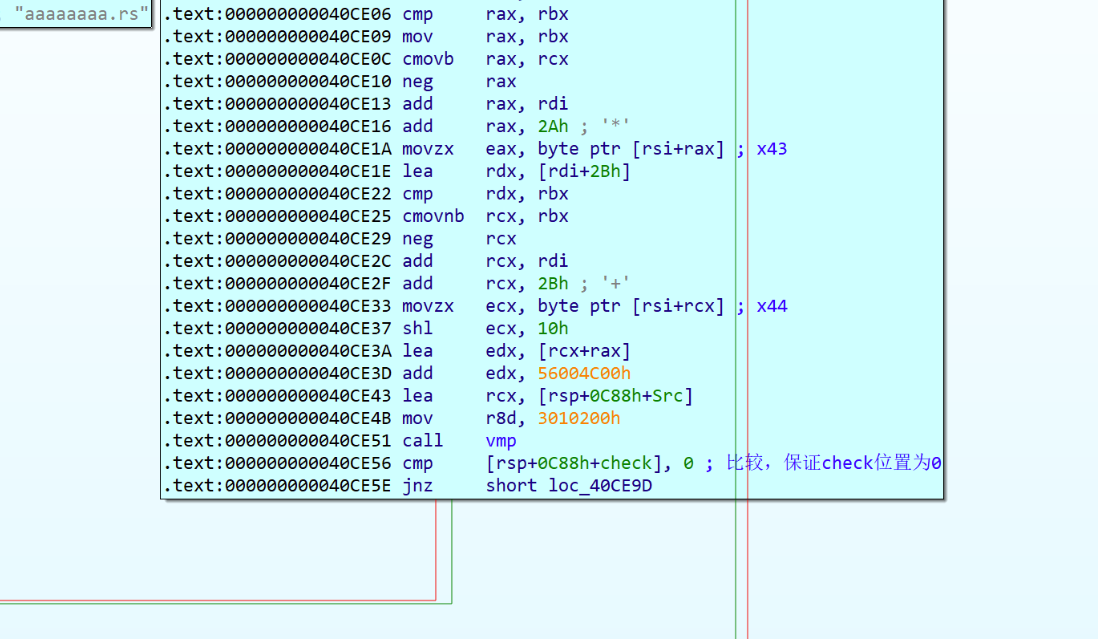

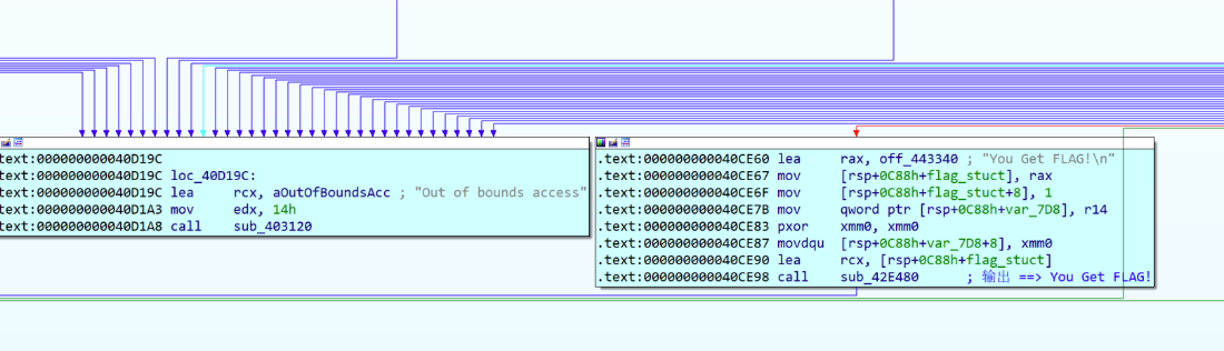

  • 这里先快速定位到输出flag 正确的位置:

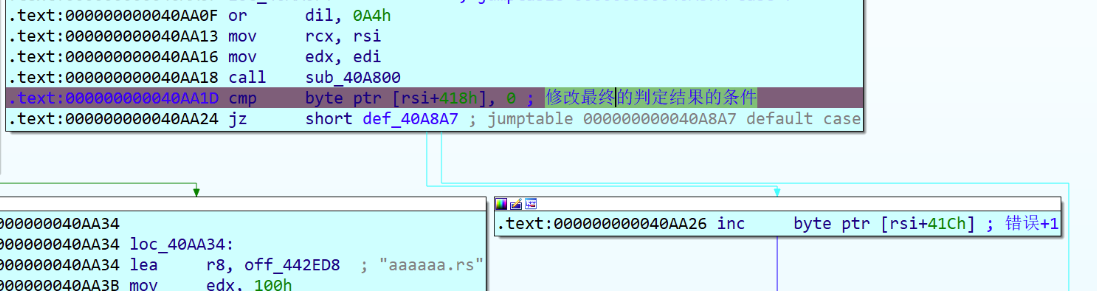

可以看到上面只有唯一一个位置能跳转到这里,暂时找已往观察。可以看到这里在末了一次加密后将一个内存地区与 0 做比较,假如为0则跳转到上面位置 输出You Get FLAG! :
所以在vmp函数中,应该是存在比较工作,在比较后会根据flag的正确与否来设置 内存地区[rsp+0C88h+check]的值,
而且在所以vmp函数处置惩罚完成后,只有这一个位置对改内存地区进行了比较。所以前面任意一次vmp函数,对base_flag数据处置惩罚的结果都会影响改内存地区(他是唯一判断flag正确的条件)。

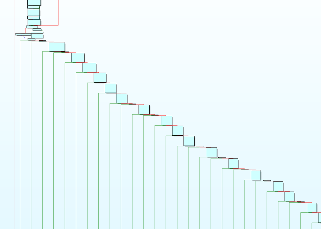

  • 先看一眼vmp函数,根本一眼看不到头,狗都不看:

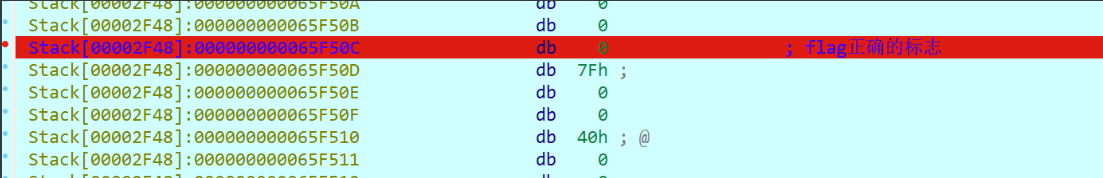

先给内存下一个硬件断点:

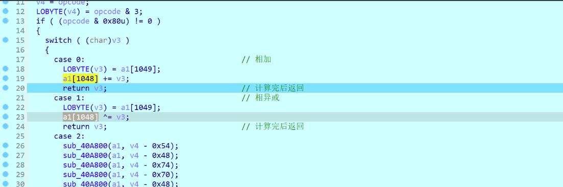

F9快速定位到修改该内存的空间:

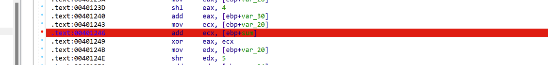

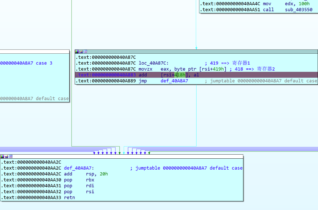

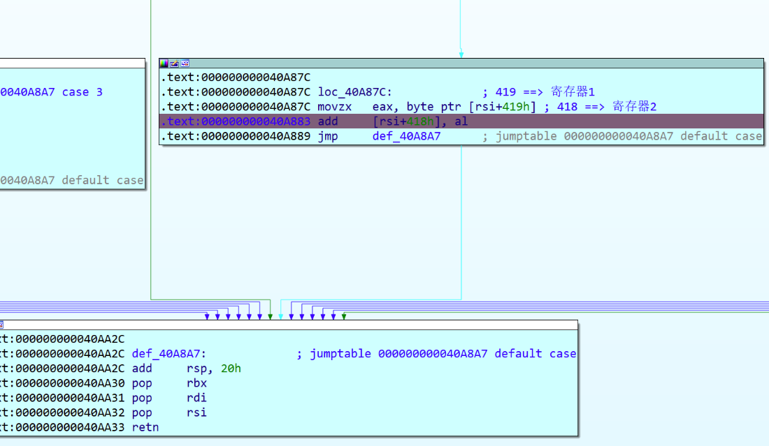

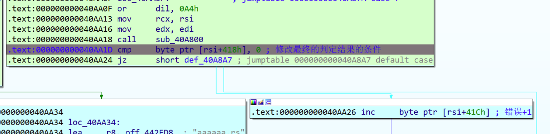

可以发现在这里唯一修改了 该内存空间,修改的 条件是a1[1048]为1

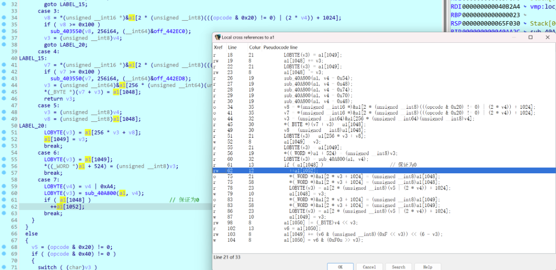

在看一下哪里影响了 a1[1048] 的值,上面临a1的交织引用可以看到只有这两个位置修改了a1[1048],一个加法操纵,一个异或操纵:
所以这两个位置是判断 flag开释正确的关键,该处下断点 (别的位置是否有修改这该处内存地区的值,可以用硬件断点怎样完全调试一遍vmp函数即可):

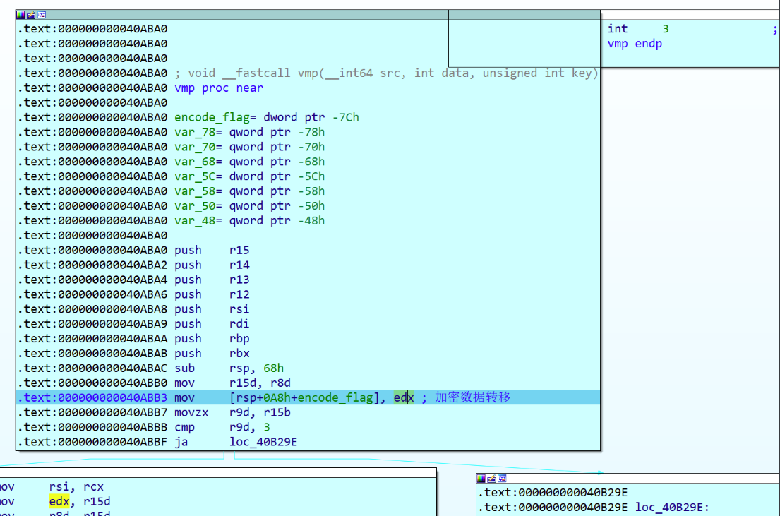

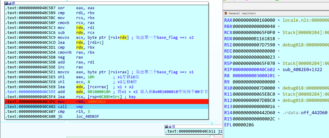

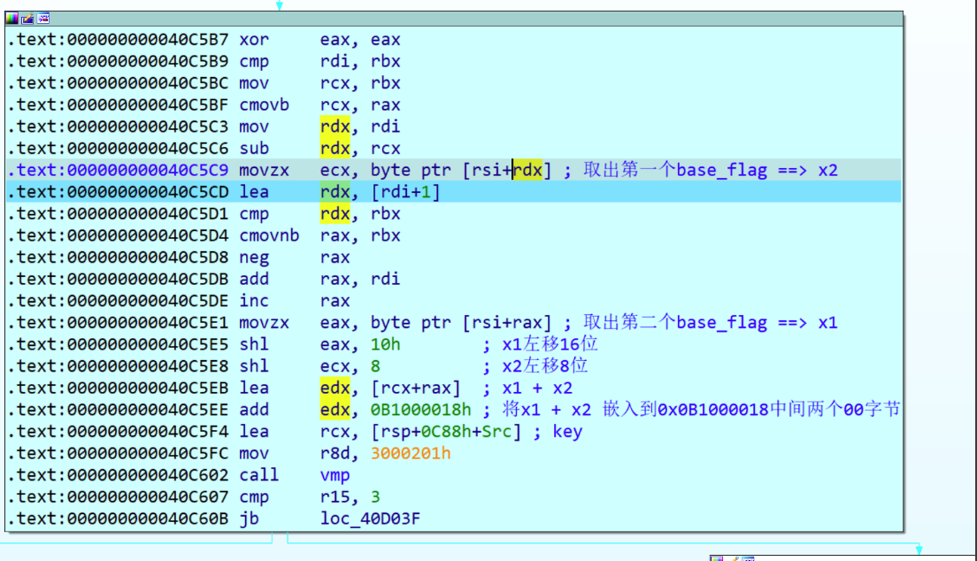

  • 从新回去找进入vmp函数时 传入的base_flag数据,毕竟vmp函数大概要对base_flag进行加密:
在进入vmp前,将base_flag 和 步伐自带的立刻数0xB1000018 一起放在了rdx寄存器中:
步入vmp函数,观察第一次rdx寄存器被访问的位置(有大概base_flag数据会被转移、大概加密):

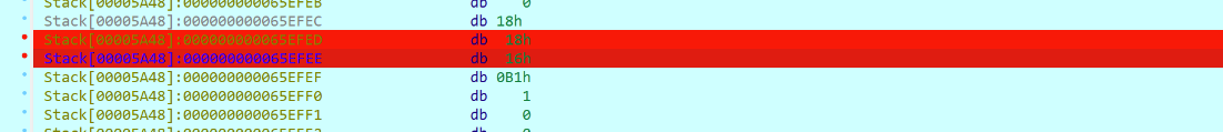

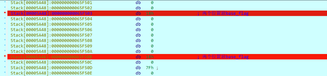

这里可以看到将edx的数据置入了一片内存地区中:
给该处打上硬件断点(注意第二、三个值才是base_flag中取出的,第一个0x18是步伐的立刻数),后续edx寄存器的值被修改,就只有该内存地区存在base_flag数据

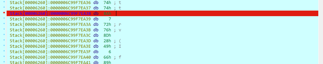

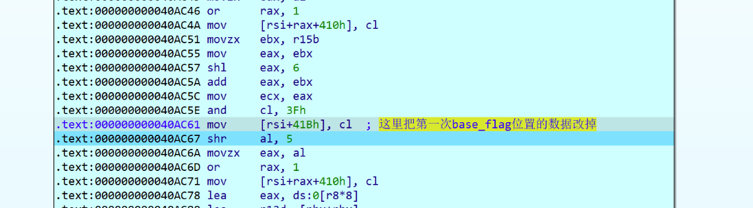

F9后断在这里(这里会在上面加法操纵的位置停下,直接步过不消管,因为没对flag进行加密),将base_flag数据取出 给到 eax 和 ecx,然后置入内存空间:

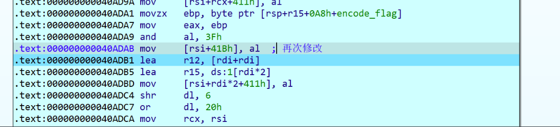

上面下断点,F9,这里将别的一个base_flag数据取出,置入内存中:
继续F9,断在这里,固然改掉了base_flag但这里并不是加密,大概判断flag是否正确:

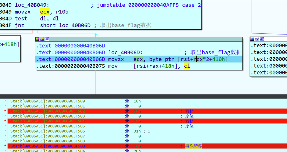

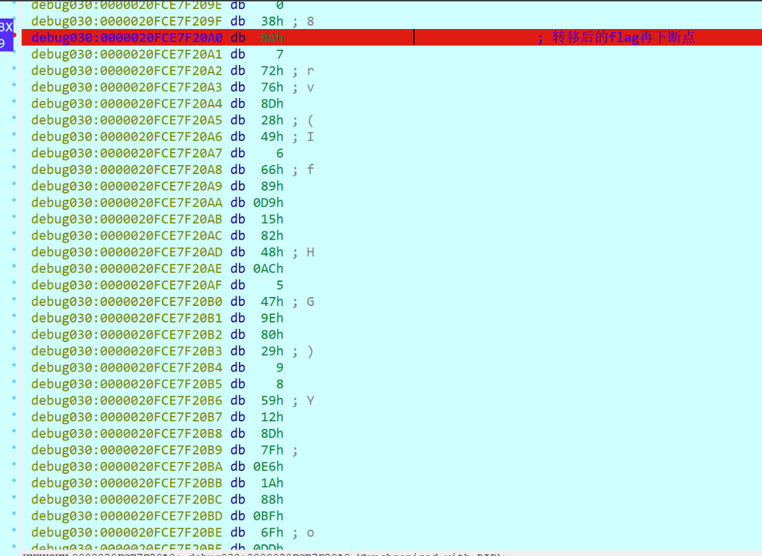

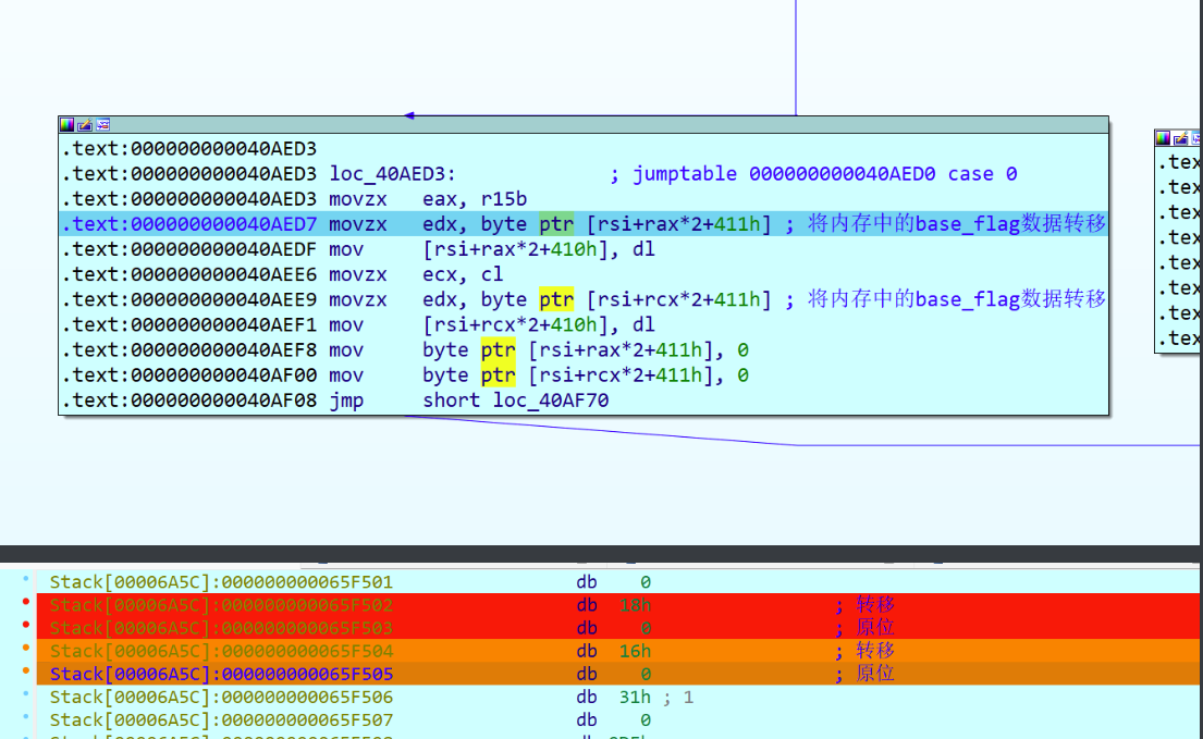

继续F9,直到触发硬件断点(访问到了base_flag数据)。在这里访问到了这前置入内存的base_flag数据,并转移到了别的一个内存空间中,并将原来的数据清空:
给转移的base_flag数据在内存上下断点,继续F9,再次断在加法操纵位置,这里内存和寄存器上的值都不是base_flag数据,所以直接跳过

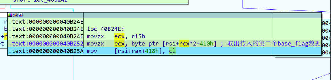

继续F9,这里将转移的base_flag数据取出,转移到别的一片内存中,继续下断点:

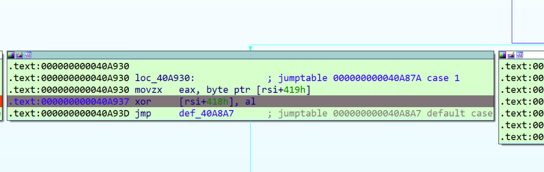

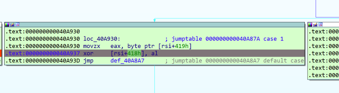

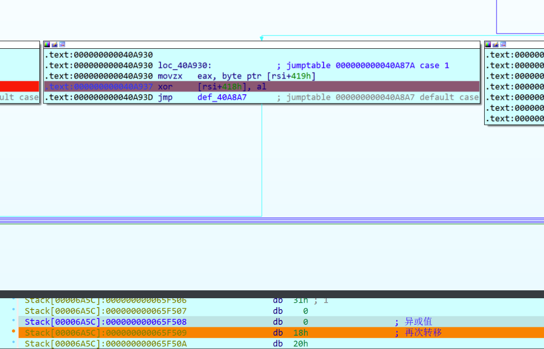

F9,断在异或操纵的位置,观察对应内存和寄存器上的值,此时寄存器eax在再次转移的内存上取出了base_flag数据,并与别的一个内存上的数据进行异或,所以这力大概是对base_flag的一次加密、大概比较
此时的异或值为0,而base_flag数据为0x18,明显不想等,异或出来的结果肯定不为0,所以假如这个是比较操纵的话,后续肯定会根据异或的结果(非0),来修改终极判断条件,观察异或完后的操纵是否对终极判断条件 进行了修改,单步发现在异或结束后,直接退出了该函数,返回到了vmp,所以上面的异或操纵是对flag的一次加密 ,加密结果放在了内存中。打上断点:
F9,再次断在了异或操纵上,继续用前次的方法来判断该次异或是否为比较操纵,这次异或 ==> 取出了原先放入的base_flag数据,并与前次异或后的值再次异或:
该次异或完成后断在了要修改判断条件的位置 ,说明前次异或操纵时一个比较 ==> 第一次异或后加密的值 与 内存上的值比较,两者相称才符合条件:
这里可以提取出第一次异或时内存上的数据,和第二次异或时al寄存器上的数据,两则异或来还原出第一个base_flag。

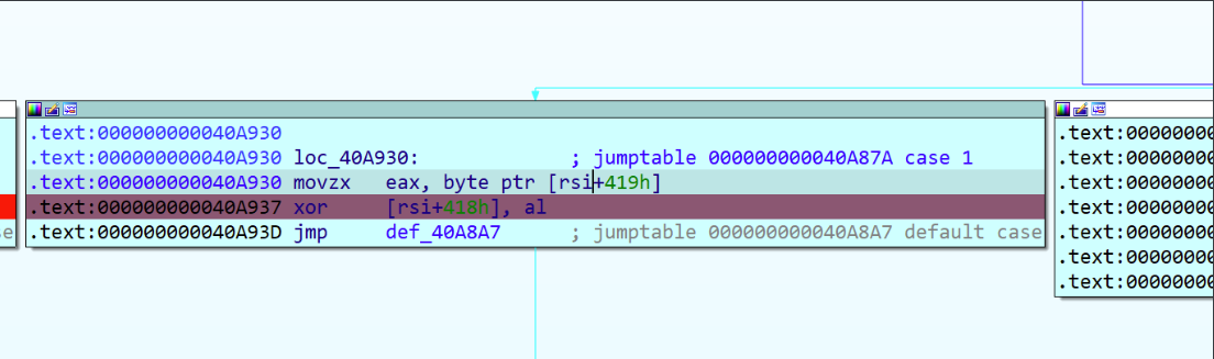

两外,这位两个位置的断点,有时候ida会设置为Unresolved 也就是未解析的状态,这里的原因不清楚,纵然在异或函数中从新打上断点,只有再运行一个汇编代码,该断点就又会变成Unresolved。这就只能再步伐的断点处观察内存和寄存器的值了:

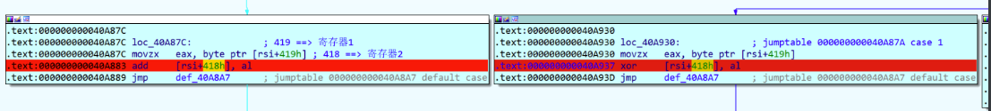

F9后再次断在异或位置,这里寄存器al上是base_flag数据,内存[rsi+418h]上是与之异或的值,异或加密完成退却出该异或函数:
F9,再次停在异或位置,这次是内存上是前次异或的值 al寄存器上是与之比较的值 ,:
异或完成后,判断结果是否为0,来修改最总的判断条件:

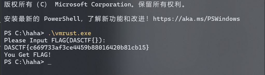

  • 综上vmp对base_flag数据的处置惩罚 ==> 一次传入两个base_flag数据,分别安排值与之异或加密 、然后异或一个正确的值根据结果是否为0 来修改终极的判断条件,进而完成比较操纵,两个异或的数组都能从内存、大概寄存器上提取出来。颠末多次vmp函数将所以base_flag数据处置惩罚完成,末了查看终极的判断条件 == 0。
要验证异或的值与flag是否有关,可以每次输入不同的flag,来比较每次的异或值是否相同。
  • 末了提取出来的这两组异或值,相互异或还原base_flag,再对base_flag解码,还原出输入的flag:
  1. xor_key = [0,0x82,0x11,0x92,0xa8,0x39,0x82,0x28,0x9a,0x61,0x58,0x8B,0xa2,0x43,0x68,0x89,0x04,0x8F,0xB0,0x43,0x49,0x3A,0x18,0x39,0x72,0x0C,0xBA,0x76,0x98,0x13,0x8B,0x46,0x33,0x2B,0x25,0xA2,0x8B,0x27,0xB7,0x61,0x7C,0x3F,0x58,0x56]
  2. res =  [0x18,0xb1,0x09,0xA4,0xa6,0x2a,0x9e,0x1B,0x96,0x57,0x5d,0xAD,0xAE,0x75,0x65,0xAC,0x09,0x8C,0xA0,0x76,0x47,0x2C,0x10,0x01,0x7C,0x0F,0xBA,0x47,0x95,0x30,0x9B,0x74,0x3F,0x2D,0x2D,0x9A,0x87,0x31,0xBA,0x43,0x70,0x2C,0x4C,0x56]
  3. base = []
  4. for i in range(len(res)):
  5.   base.append( xor_key[i] ^ res[i] )
  6. print(base)
  7. # 类似base解码 6bit ==> 8bit
  8. tmp = ""
  9. for i in range(len(base)):
  10.   tmp += "{:0>6}".format(bin(base[i])[2:])
  11. print(len(tmp))
  12. for i in range(0,len(tmp),8):
  13.   print(chr(int(tmp[i:i+8],2)),end="")
  14. # DASCTF{c669733af3ce4459b88016420b81cb15}
