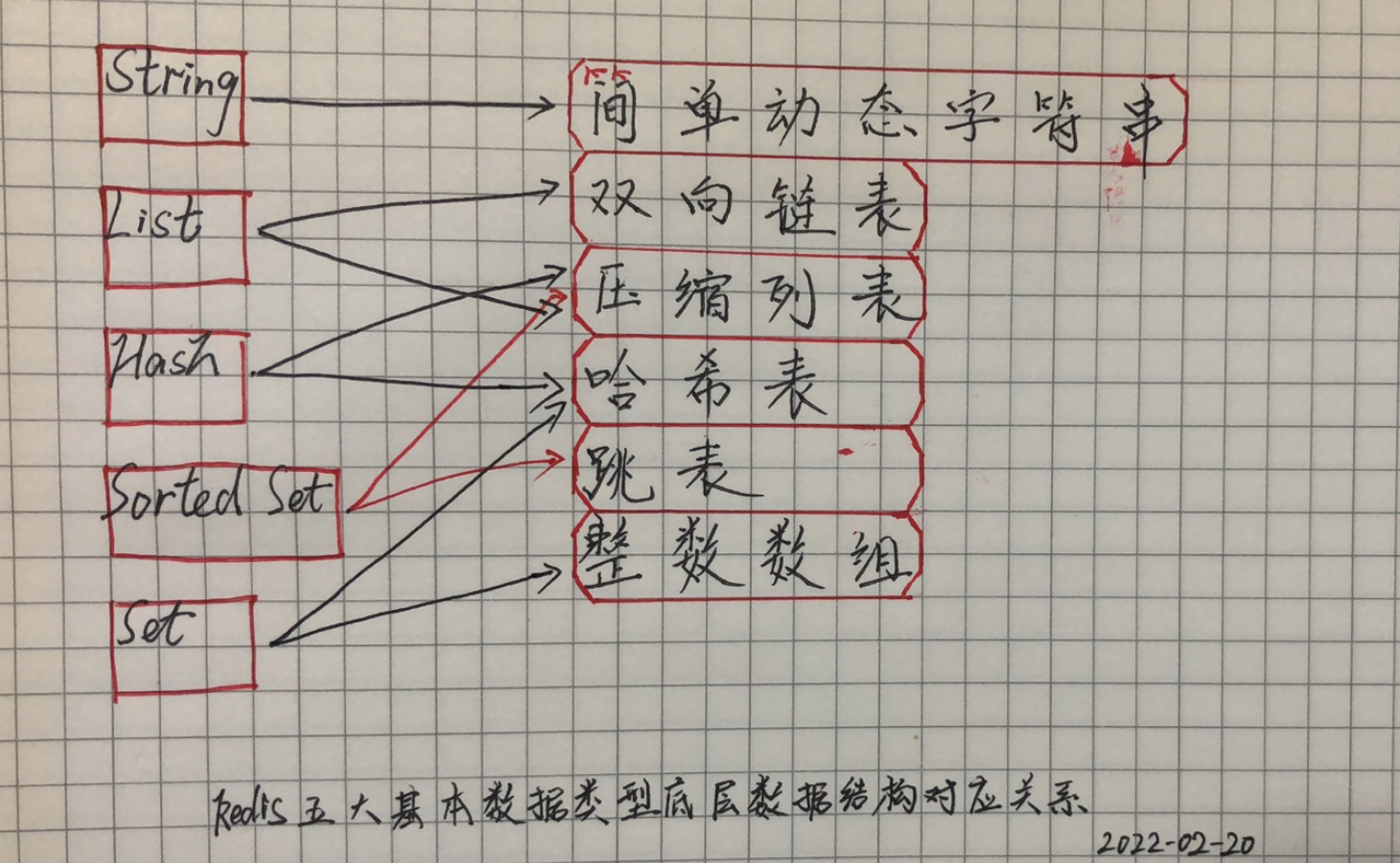

Redis 常见数据类型对应的的底层数据结构。
  • String:简单动态字符串。
  • List:双向链表、压缩列表。
  • Hash:压缩列表、哈希表。
  • Sorted Set:压缩列表、跳表。
  • Set:哈希表、整数数组。

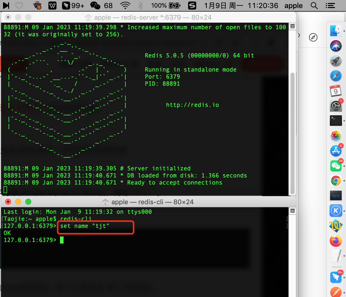

例如执行以下命令
  1. set name "tjt"
set命令执行后,Redis将在底层创建两个SDS,一个是包含name 的SDS,另一个是包含“tjt”的SDS。

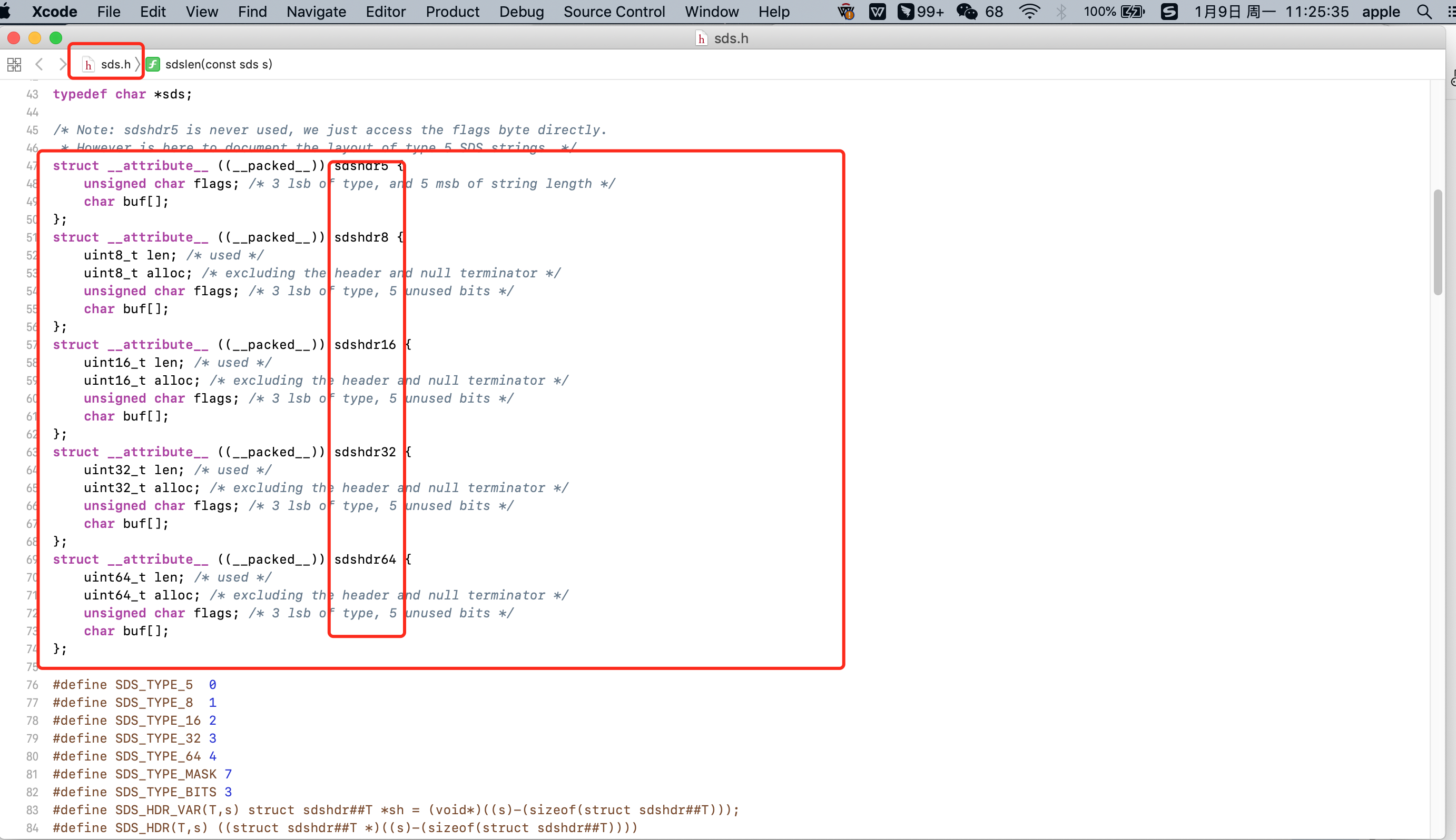

从Redis 源码的sds.h 文件中可以看到SDS 的结构体。
 从sds.h 源码中截取出sdshdr8 如下。
  1. 1 struct __attribute__ ((__packed__)) sdshdr8 {
  2. 2     uint8_t len; /* used */
  3. 3     uint8_t alloc; /* excluding the header and null terminator */
  4. 4     unsigned char flags; /* 3 lsb of type, 5 unused bits */
  5. 5     char buf[];
  6. 6 };

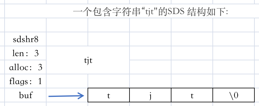

  • len: 记录 char buf [] 数组中已使用字节的数量,等于 SDS 保存字符串的长度,不包含结束标识符'\0'
  • alloc:记录 char buf [] 数组申请的总字节数,不包含结束标识符'\0'
  • buf:字节数组,用户保存字符串

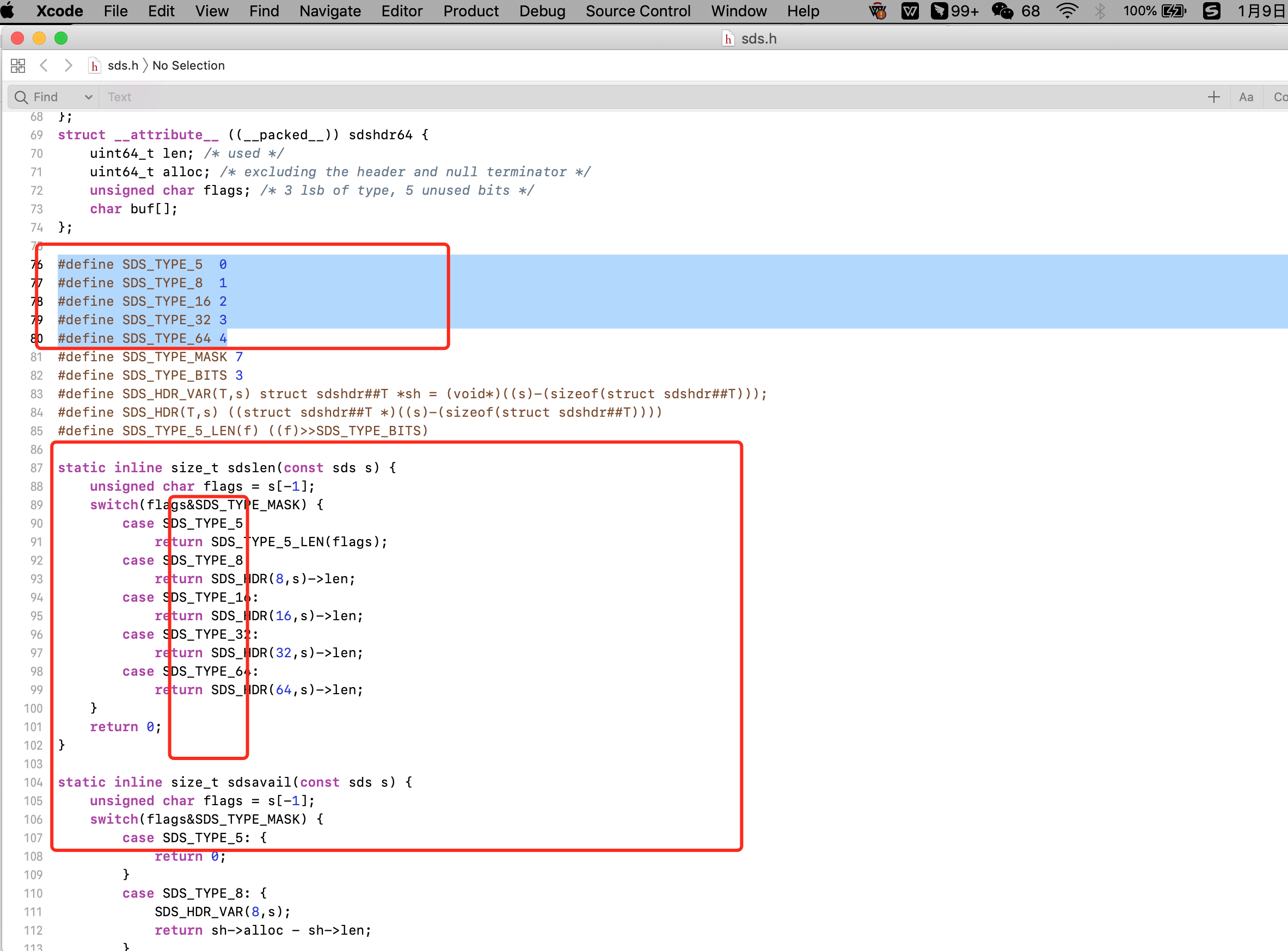

  • flags:不同SDS 头类型,sds 会根据字符串实际的长度,选择不同的数据结构,节省内存空间,更好的提升内存效率。当前 sdshdr 结构分为 5 种子类型,分别为 sdshdr5、sdshdr8、sdshdr16、sdshdr32、sdshdr64。如下图对应的几种SDS_TYPE。
例如,一个包含字符串“tjt"的SDS 结构如下:

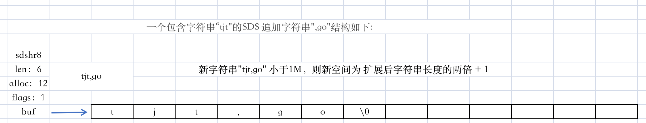

动态字符串SDS 具备动态扩容的能力,例如给SDS 'tjt' 追加一段字符串 ",go”,这里首先会申请新内存空间。
  • 如果新字符串小于1M,则新空间为 扩展后字符串长度的两倍 + 1;
  • 如果新字符串大于1M,则新空间为 扩展后字符串长度 + 1M +1 ,空间预分配用于优化 SDS 的字符串增长操作。

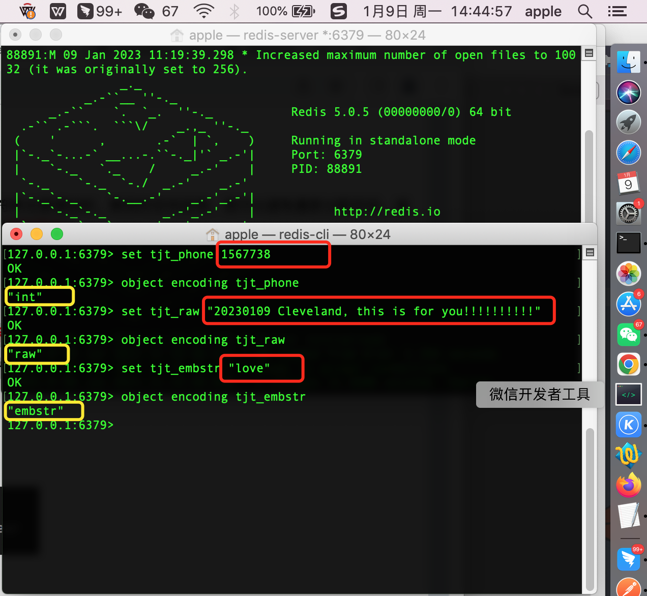

5、Int、Raw和 embstr 动态存储
简单动态字符串结构在数据存储过程中,字符串对象会根据保存值的类型、长度不同,动态匹配三种存储结构:Int、Raw和 embstr 。
  • Int:如果存储的是整数值(可以用long表示),则底层存储结构为Int;
  • raw:如果存储的是字符串且字符串长度超过39 字节,则底层存储结构为raw;
  • embstr:如果存储的是字符串且字符串长度未超过39 字节,则底层存储结构为embstr(需要一块连续的内存空间);
  • embstr 和raw 都使用redisObject 和sdshdr 结构来表示字符串对象,但是raw 会分别两次创建redisObject 与sdshdr,内存不一定是连续的,而embstr 直接创建一块连续的内存。embstr 是一块连续的内存空间,因此其效率上比raw 方式要高。
sds.h 文件完整源码

  28. 28  * CONTRACT, STRICT LIABILITY, OR TORT (INCLUDING NEGLIGENCE OR OTHERWISE)
  29. 29  * ARISING IN ANY WAY OUT OF THE USE OF THIS SOFTWARE, EVEN IF ADVISED OF THE
  30. 30  * POSSIBILITY OF SUCH DAMAGE.
  31. 31  */
  32. 32
  33. 33 #ifndef __SDS_H
  34. 34 #define __SDS_H
  35. 35
  36. 36 #define SDS_MAX_PREALLOC (1024*1024)
  37. 37 const char *SDS_NOINIT;
  38. 38
  39. 39 #include <sys/types.h>
  40. 40 #include <stdarg.h>
  41. 41 #include <stdint.h>
  42. 42
  43. 43 typedef char *sds;

  190. 190             return SDS_HDR(32,s)->alloc;
  191. 191         case SDS_TYPE_64:
  192. 192             return SDS_HDR(64,s)->alloc;
  193. 193     }
  194. 194     return 0;
  195. 195 }
  196. 196
  197. 197 static inline void sdssetalloc(sds s, size_t newlen) {
  198. 198     unsigned char flags = s[-1];
  199. 199     switch(flags&SDS_TYPE_MASK) {
  200. 200         case SDS_TYPE_5:
  201. 201             /* Nothing to do, this type has no total allocation info. */
  202. 202             break;
  203. 203         case SDS_TYPE_8:
  204. 204             SDS_HDR(8,s)->alloc = newlen;
  205. 205             break;
  206. 206         case SDS_TYPE_16:
  207. 207             SDS_HDR(16,s)->alloc = newlen;
  208. 208             break;
  209. 209         case SDS_TYPE_32:
  210. 210             SDS_HDR(32,s)->alloc = newlen;
  211. 211             break;
  212. 212         case SDS_TYPE_64:
  213. 213             SDS_HDR(64,s)->alloc = newlen;
  214. 214             break;
  215. 215     }
  216. 216 }
  217. 217
  218. 218 sds sdsnewlen(const void *init, size_t initlen);
  219. 219 sds sdsnew(const char *init);
  220. 220 sds sdsempty(void);
  221. 221 sds sdsdup(const sds s);
  222. 222 void sdsfree(sds s);
  223. 223 sds sdsgrowzero(sds s, size_t len);
  224. 224 sds sdscatlen(sds s, const void *t, size_t len);
  225. 225 sds sdscat(sds s, const char *t);
  226. 226 sds sdscatsds(sds s, const sds t);
  227. 227 sds sdscpylen(sds s, const char *t, size_t len);
  228. 228 sds sdscpy(sds s, const char *t);
  229. 229
  230. 230 sds sdscatvprintf(sds s, const char *fmt, va_list ap);
  231. 231 #ifdef __GNUC__
  232. 232 sds sdscatprintf(sds s, const char *fmt, ...)
  233. 233     __attribute__((format(printf, 2, 3)));
  234. 234 #else
  235. 235 sds sdscatprintf(sds s, const char *fmt, ...);
  236. 236 #endif
  237. 237
  238. 238 sds sdscatfmt(sds s, char const *fmt, ...);
  239. 239 sds sdstrim(sds s, const char *cset);
  240. 240 void sdsrange(sds s, ssize_t start, ssize_t end);
  241. 241 void sdsupdatelen(sds s);
  242. 242 void sdsclear(sds s);
  243. 243 int sdscmp(const sds s1, const sds s2);
  244. 244 sds *sdssplitlen(const char *s, ssize_t len, const char *sep, int seplen, int *count);
  245. 245 void sdsfreesplitres(sds *tokens, int count);
  246. 246 void sdstolower(sds s);
  247. 247 void sdstoupper(sds s);
  248. 248 sds sdsfromlonglong(long long value);
  249. 249 sds sdscatrepr(sds s, const char *p, size_t len);
  250. 250 sds *sdssplitargs(const char *line, int *argc);
  251. 251 sds sdsmapchars(sds s, const char *from, const char *to, size_t setlen);
  252. 252 sds sdsjoin(char **argv, int argc, char *sep);
  253. 253 sds sdsjoinsds(sds *argv, int argc, const char *sep, size_t seplen);
  254. 254
  255. 255 /* Low level functions exposed to the user API */
  256. 256 sds sdsMakeRoomFor(sds s, size_t addlen);
  257. 257 void sdsIncrLen(sds s, ssize_t incr);
  258. 258 sds sdsRemoveFreeSpace(sds s);
  259. 259 size_t sdsAllocSize(sds s);
  260. 260 void *sdsAllocPtr(sds s);
  261. 261
  262. 262 /* Export the allocator used by SDS to the program using SDS.
  263. 263  * Sometimes the program SDS is linked to, may use a different set of
  264. 264  * allocators, but may want to allocate or free things that SDS will
  265. 265  * respectively free or allocate. */
  266. 266 void *sds_malloc(size_t size);
  267. 267 void *sds_realloc(void *ptr, size_t size);
  268. 268 void sds_free(void *ptr);
  269. 269
  270. 270 #ifdef REDIS_TEST
  271. 271 int sdsTest(int argc, char *argv[]);
  272. 272 #endif
  273. 273
  274. 274 #endif
