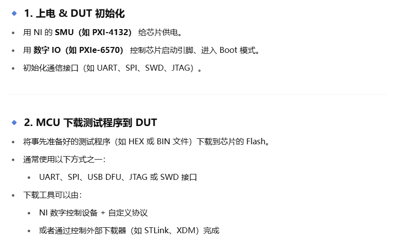

上电 & 初始化
MCU 下载测试程序

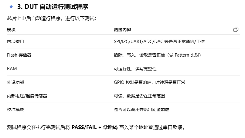

程序运行测试接口、Flash 等

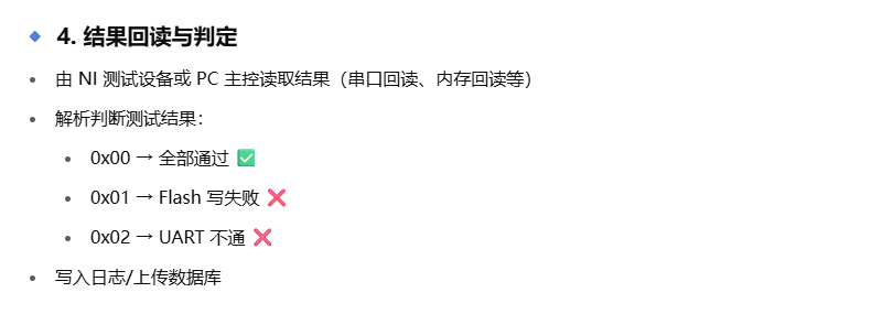

MCU 将测试结果反馈给测试机
主动判定是否通过

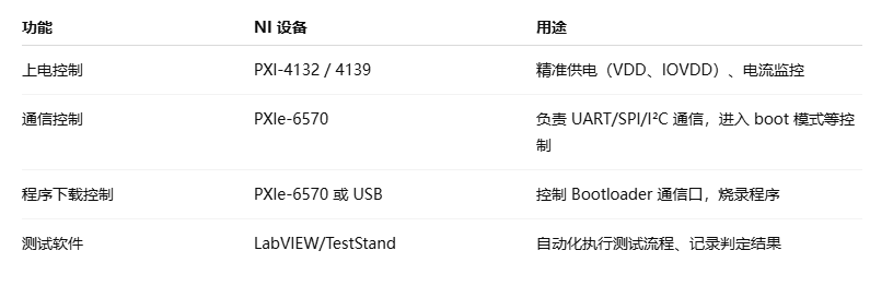

3.常用 NI 设备推荐

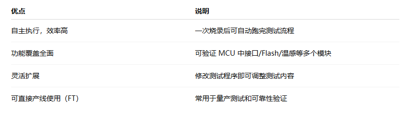

5.测试优势
