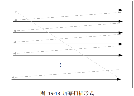

在 VGA 标准兴起的时候,常见的彩色显示器一般由 CRT(阴极射线管)构成,色彩是由 RGB 三基色组成。显示是用逐行扫描的方式解决。阴极射线枪发出的电子束打在涂有荧光粉的荧光屏上,产生 RGB 三基色,合成一个彩色像素,扫描从屏幕的左上方开始,从左到右,从上到下进行扫描,每扫完一行,电子束都回到屏幕的下一行左边的起始位置。
在这期间,CRT 对电子束进行消隐。每行结束时,用行同步信号进行行同步;扫描完所有行,用场同步信号进行场同步,并使扫描回到屏幕的左上方。同时进行场消隐,预备下一场的扫描。

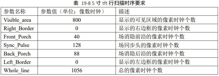

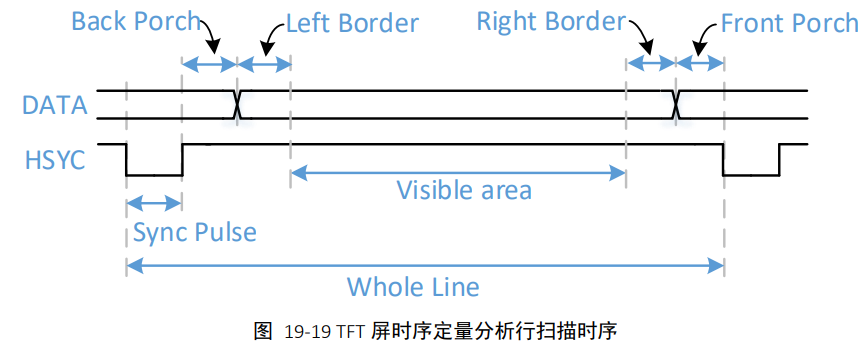

如图所示为该屏接口的行扫描时序图。
以 5 寸 TFT 屏(分辨率 800*480)为例,对行扫描时序要求如下(单位:输出一个像素的时间间隔,即像素时钟)。

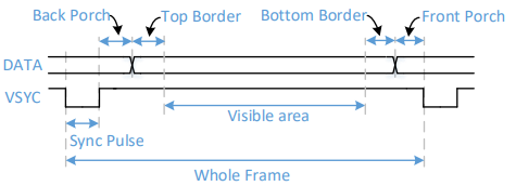

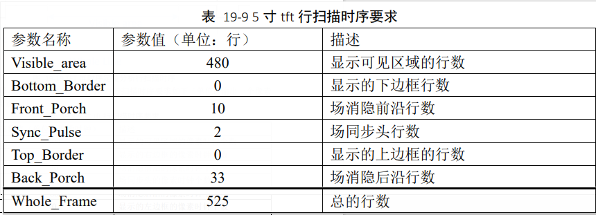

如图所示为屏幕场扫描的时序图。
5 寸 TFT 屏中对场扫描时序要求如下(单位:输出一行 Line 的时间间隔)。

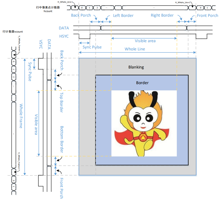

整个 TFT 屏的图像扫描示意图如下。
