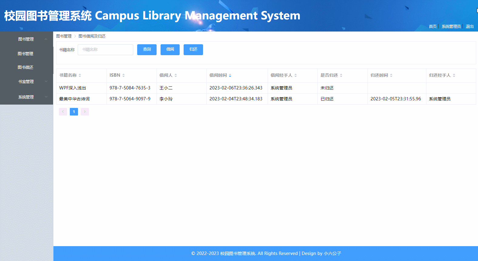

本文主要介绍书籍管理和借还管理两个功能,如下所示:
  • 图书管理,主要包括书籍的检索,新增,修改,删除等基本功能,另外书籍的存放位置和书架ID相关,书架又与书室相关,所有相对比较复杂。
  • 借还管理,主要根据用于输入或扫描的ISBN号,进行借阅以及归还,主要记录借阅人,借阅时间,借阅经手人,归还时间,归还经手人等信息。

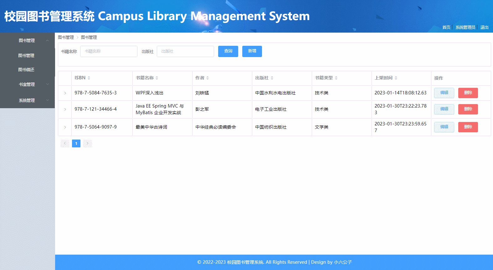

3. 图书管理页面布局
图书管理页面主要包括对书籍的查询,新增,编辑,删除等操作,页面布局如下所示:

6. 图书管理功能测试
经过以上几个步骤,即可完成图书管理的基本操作,主要包括图书的查询,新增,编辑,删除,已经分页等功能,如下所示:

3. 图书借还页面布局
图书借还主要包括信息查询,借阅和归还等功能,页面布局如下所示:

6. 图书借还功能测试
图书借还主要包括借阅和归还,如下所示:
 以上就是校园图书管理系统的图书管理及图书借还功能实现,功能正在开发完善中,后续功能再继续介绍。旨在抛砖引玉,一起学习,共同进步。
