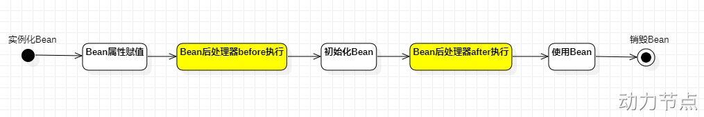

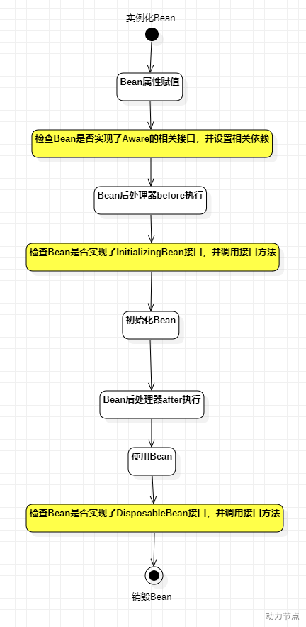

Bean的生命周期
  • 单个Bean实现两个接口
    • InitializingBean(重写方法 定义初始化逻辑 )早于init-method的执行
    • DisposableBean接口(重写方法 定义销毁逻辑) 早于destroy-method的执行
  • 单个Bean使用JSR250 的两个注解 (Bean不需要实现接口,只能作用于方法上)
    • @PostConstruct 在bean创建完成并属性赋值完成,未初始化间 在initializingBean 前
    • @PreDestroy 在容器销毁bean之前通知进行清理工作
  • 配置Bean后处理器 类实现BeanPostProcessor 重写两个方法
    Bean后处理器将作用于当前配置文件中所有的Bean。需要加入到容器中@Configuration
    • postProcessBeforeInitialization 作用于Bean初始化前 (postConstruct前)
    • postProcessAfterInitialization 作用于Bean初始化后(使用bean前)
需要注意的:
Spring 根据Bean的作用域来选择管理方式。
  • 对于singleton作用域的Bean,Spring 能够精确地知道该Bean何时被创建,何时初始化完成,以及何时被销毁;
  • 而对于 prototype 作用域的 Bean,Spring 只负责创建,(生命周期到7,使用)当容器创建了 Bean 的实例后,Bean 的实例就交给客户端代码管理,Spring 容器将不再跟踪其生命周期。
  • 第一:只有正常关闭spring容器,容器.close(),bean的销毁方法才会被调用。
    执行顺序:
    • Bean本身的构造函数
    • BeanPostProcessor的postProcessBeforeInitialization方法
    • 类中被 @PostConstruct 标注的方法
    • InitializingBean接口的afterPropertiesSet方法
    • @Bean()的init-method方法
    • BeanPostProcessor的postProcessAftrInitialization方法
    • Bean的使用
    • 类中被 @preDestroy注解标注的方法
    • Disposable接口的destroy方法
    • @Bean()的destroy-method方法

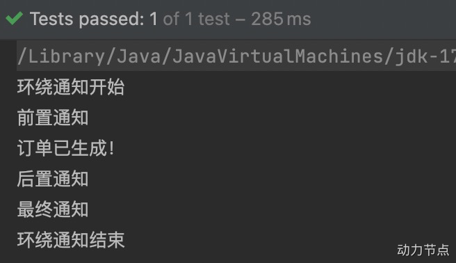

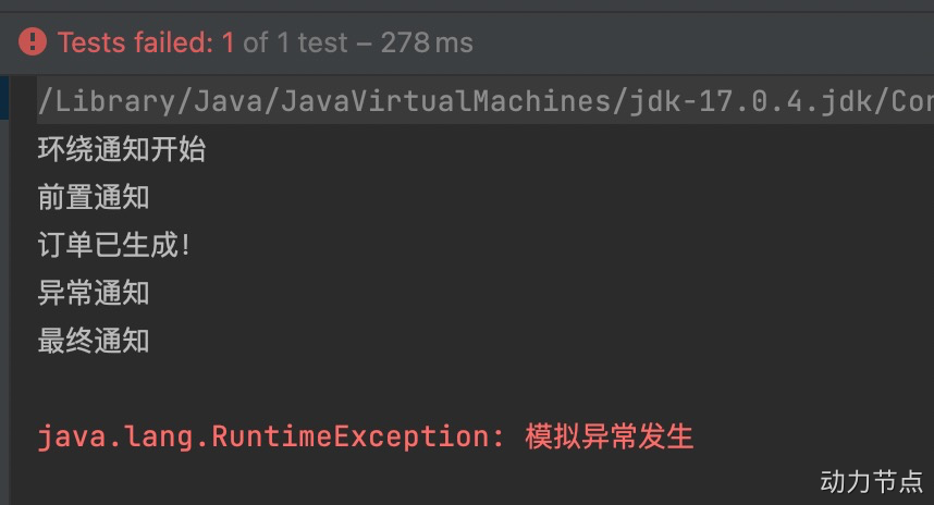

      • @Before("execution")前置通知 目标方法执行之前的通知
      • @AfterReturning("execution",returnig="方法形参")后置通知 目标方法执行之后的通知 可在通知中获取到返回值
      • @Around("execution")环绕通知
      • @AfterThrowing("execution",throwing="形参")异常通知 发生异常之后执行的通知 可在通知中获取到抛出的异常
      • @After("execution")最终通知 放在finally语句块中的通知
      • 下面是执行顺序 注意:出现异常之后,后置通知环绕通知的结束部分不会执行。

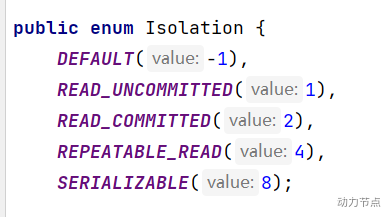

事务的隔离级别
事务隔离级别类似于教室A和教室B之间的那道墙,隔离级别越高表示墙体越厚。隔音效果越好。
数据库中读取数据存在的三大问题:(三大读问题)
  • 脏读:读取到没有提交到数据库的数据,叫做脏读。
  • 不可重复读:在同一个事务当中,第一次和第二次读取的数据不一样。
  • 幻读:读到的数据是假的。
事务隔离级别包括四个级别:
  • 读未提交:READ_UNCOMMITTED
    • 这种隔离级别,存在脏读问题,所谓的脏读(dirty read)表示能够读取到其它事务未提交的数据。
  • 读提交:READ_COMMITTED
    • 解决了脏读问题,其它事务提交之后才能读到,但存在不可重复读问题。
  • 可重复读:REPEATABLE_READ
    • 解决了不可重复读,可以达到可重复读效果,只要当前事务不结束,读取到的数据一直都是一样的。但存在幻读问题。
  • 序列化:SERIALIZABLE
    • 解决了幻读问题,事务排队执行。不支持并发。
大家可以通过一个表格来记忆:
大家可以通过一个表格来记忆:
隔离级别脏读不可重复读幻读读未提交读提交无可重复读无无序列化无无无在Spring代码中如何设置隔离级别?
隔离级别在spring中以枚举类型存在:
@Transactional(isolation = Isolation.READ_COMMITTED)
  1.  @Transactional(isolation = Isolation.READ_COMMITTED)
