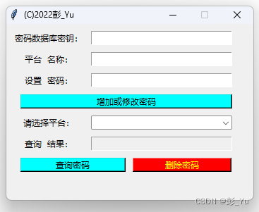

4.运行效果
​运行效果编辑5.实现过程

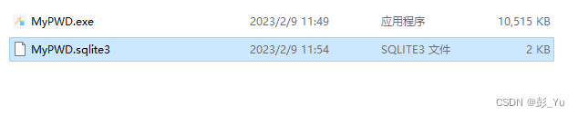

5.1文件结构
  1. /根目录
  2. -MyPWD.exe(主程序)
  3. -MyPWD.sqlite3(数据库文件)

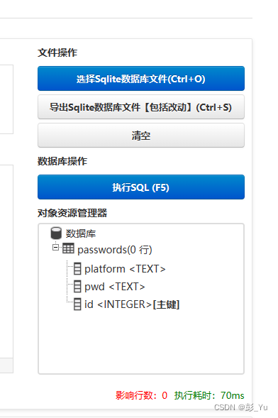

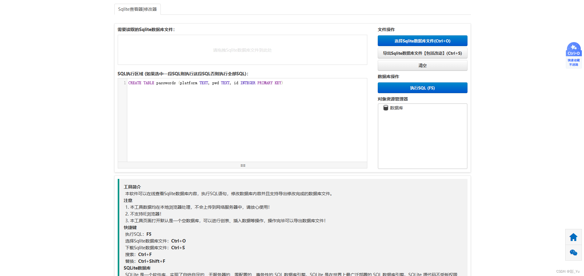

5.2建立数据库
       在这里我们可以使用在线sqlite查看器:
在线sqlite查看器
       输入如下信息:
  1. CREATE TABLE passwords (platform TEXT, pwd TEXT, id INTEGER PRIMARY KEY)
​输入信息编辑         单击执行 sql>导出Sqlite数据库文件  并将文件重命名为 “MyPWD.sqlite3”  放入MyPWD.exe(主程序)所在目录。
​单击执行 sql>导出Sqlite数据库文件编辑将文件重命名为 “MyPWD.sqlite3”  放入MyPWD.exe(主程序)所在目录编辑5.3 Python代码

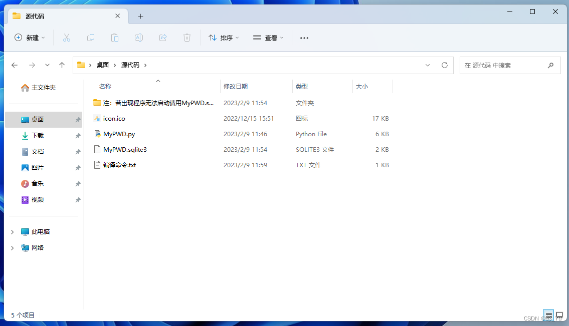

        然后将此程序编译为exe,当然不编译也可以但要保证 MyPWD.py 文件与 MyPWD.sqlite3 数据库文件在同一目录下。
        关于如何编译请查看我以前的一篇文章,做好准备操作但不要执行其中的编译命令,而是执行以下命令(执行前请保证目录结构与以下图片对应)。
#Python #日常技巧 #功能 将Python文件编译或打包成可执行(EXE)文件_python编译成可执行文件_彭_Yu的博客-CSDN博客#Python #日常技巧 #功能 将Python文件编译或打包成可执行(EXE)文件。将Python文件编译为exe文件后,可以直接在Windows上运行,不需要再依赖Python环境,可以复制到其他电脑中直接使用,较为方便。https://blog.csdn.net/2201_75480799/article/details/128058849
         做好准备操作后,执行如下代码:
  1. cd X:\源代码
  2. pyinstaller -F -w -i X:\源代码\icon.ico X:\源代码\MyPWD.py
​目录结构编辑           出现如下字符说明编译成功,请将根目录中 dist 文件夹中的MyPWD.exe(主程序)放入 “MyPWD.sqlite3” 所在目录。
​编译成功编辑          预祝使用顺利~
