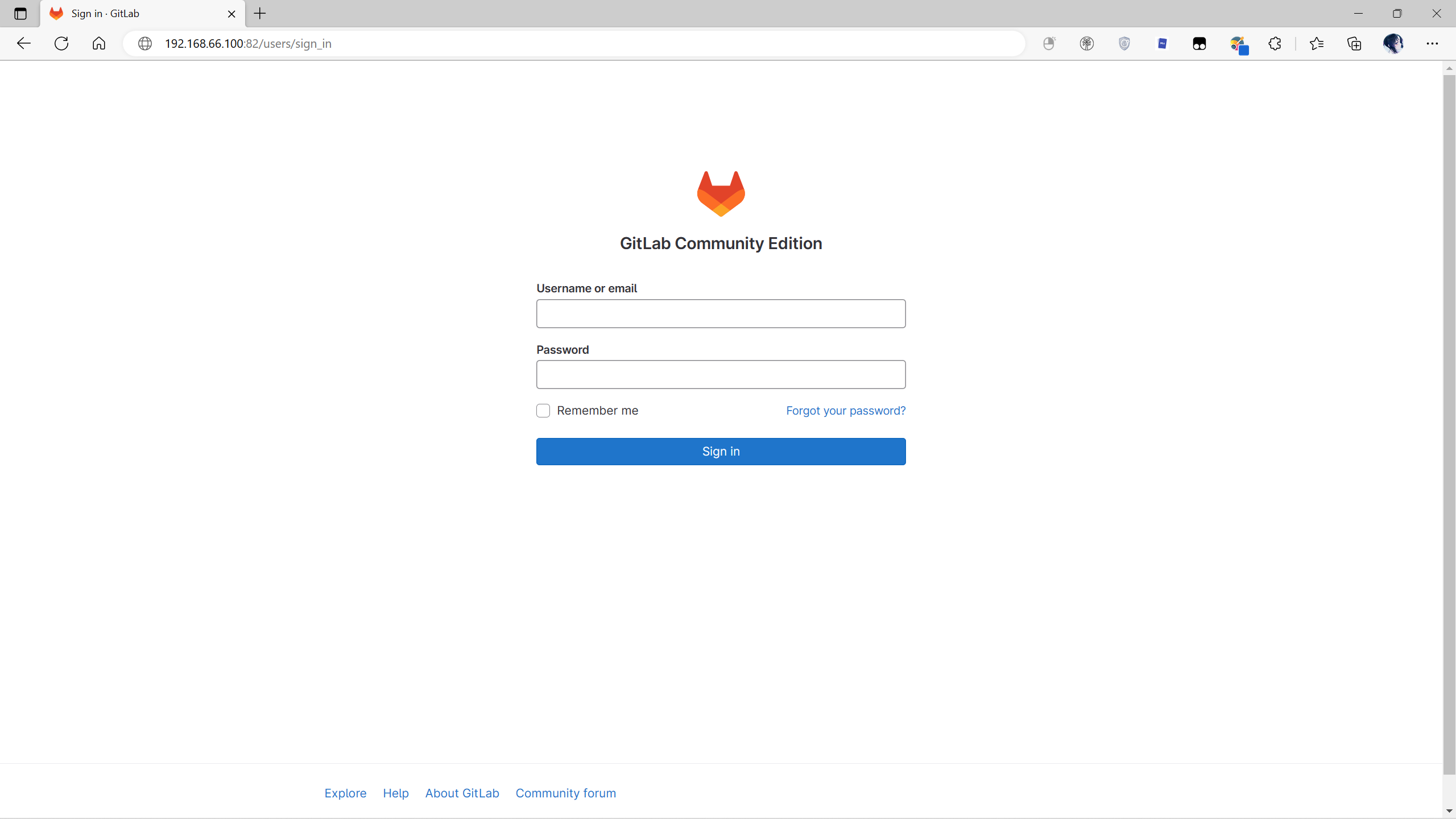

在浏览器输入 http://192.168.66.100:82 即可访问 gitlab,当然了,前提是你的端口要放开
初始用户名为 root,初始密码记录在 /etc/gitlab/initial_root_password 文件,密码有效期为 24 小时,建议登录后尽快修改密码
登录以后,就可以创建项目了,其余的基本的 git 操作这里就不赘述了

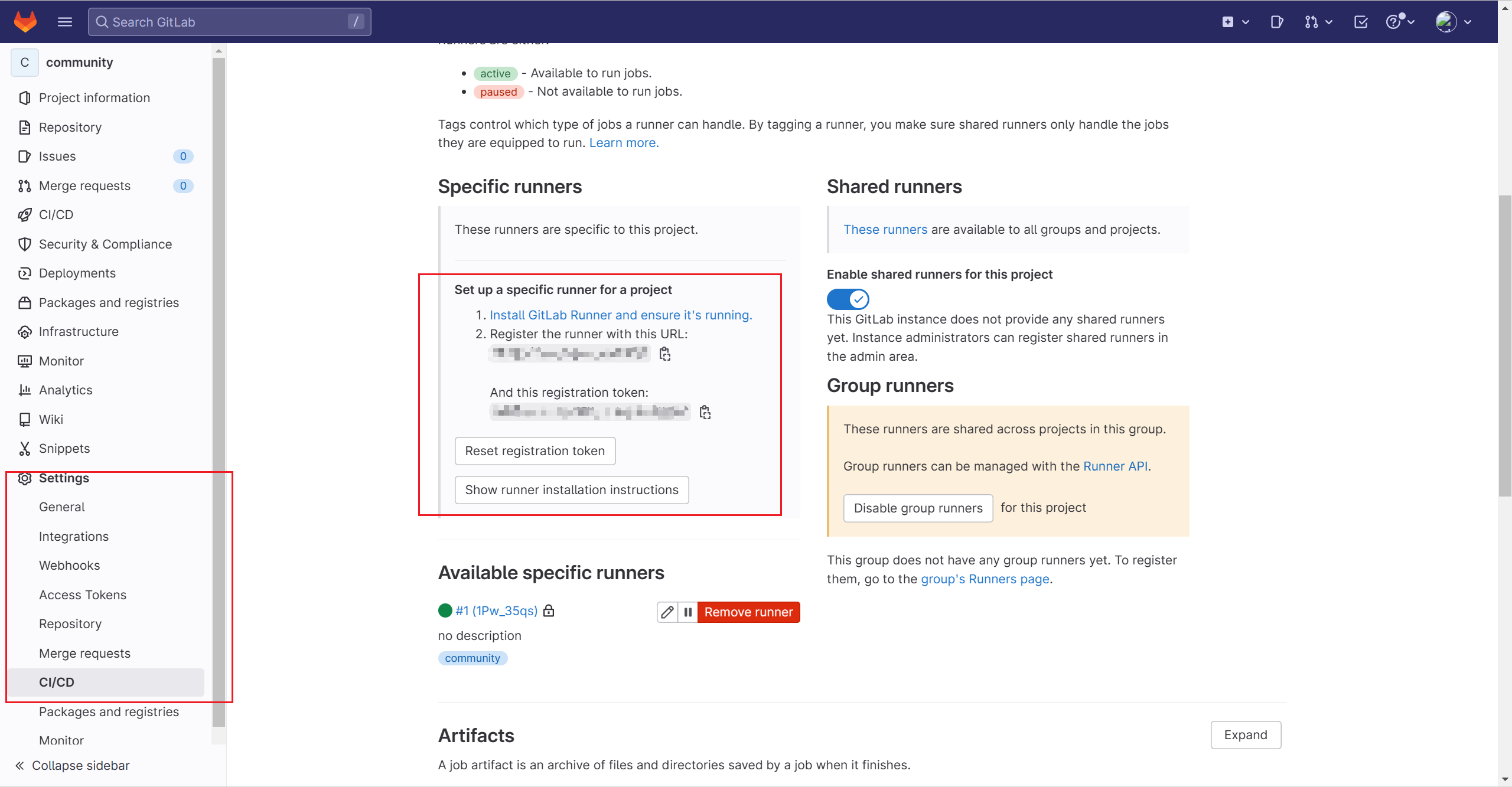

首先获取 gitlab-ci 的 token:项目主页->Setting->CI/CD->Runners Expand
使用命令注册 gitlab-runner
  1. gitlab-runner register
按照步骤输入:
  • GitLab instance URL:如上图所示 URL
  • registration token:如上图所示 Token
  • description:关于该 Runner 的描述
  • tags:用于标记该 Runner,后续需要使用这个 tag 来指定 gitlab-runner
  • optional maintenance note:没搞懂有啥用,随意写
  • Enter an executor:选择执行器,gitlab-runner 提供了许多执行器,可用在不同场景中运行构建,这里选择 shell

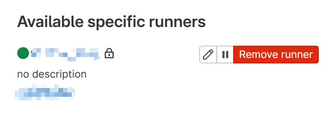

完成以后,刷新页面,即可在 Runners Expand 看到新增了一个 Runner

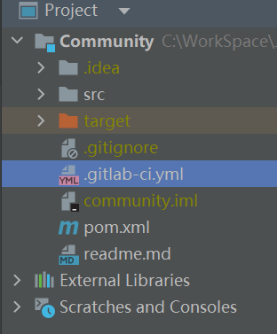

在根目录下创建一个 .gitlab-ci.yml 文件,这里只是简单输出一段语句

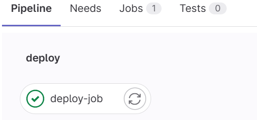

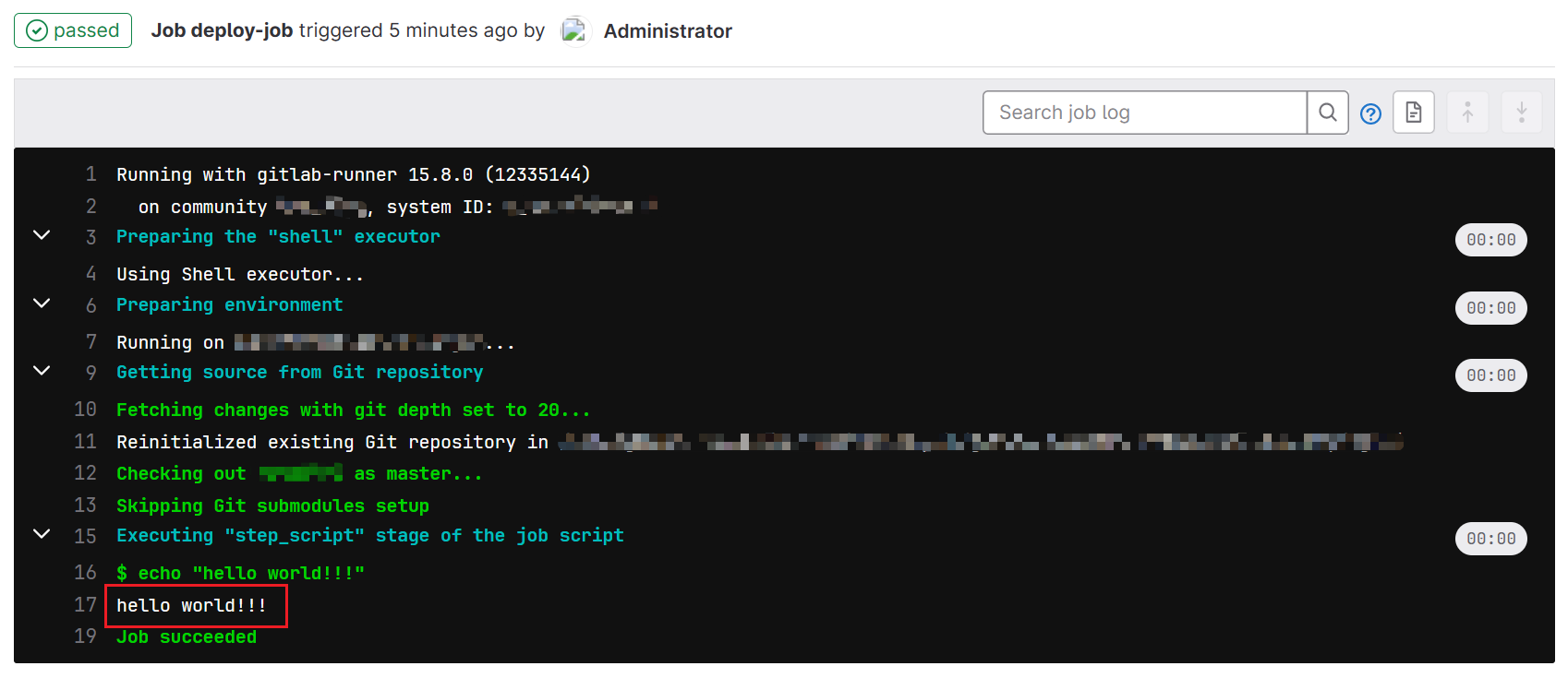

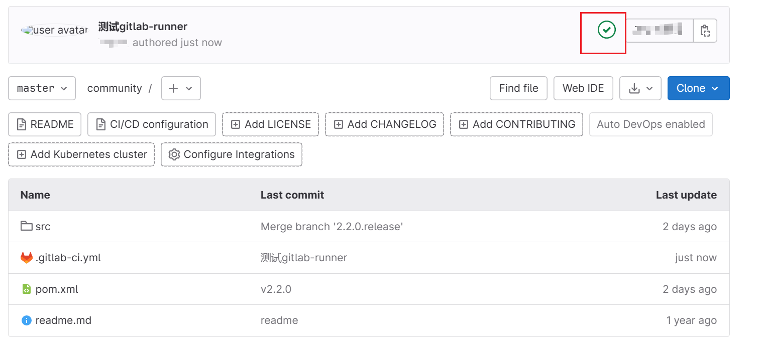

push 到  gitlab 后,会发现脚本已经自动执行了,绿勾代表执行成功
点击绿勾,在下方 Pipeline 点击 deploy-job 可以查看执行过程
